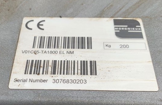

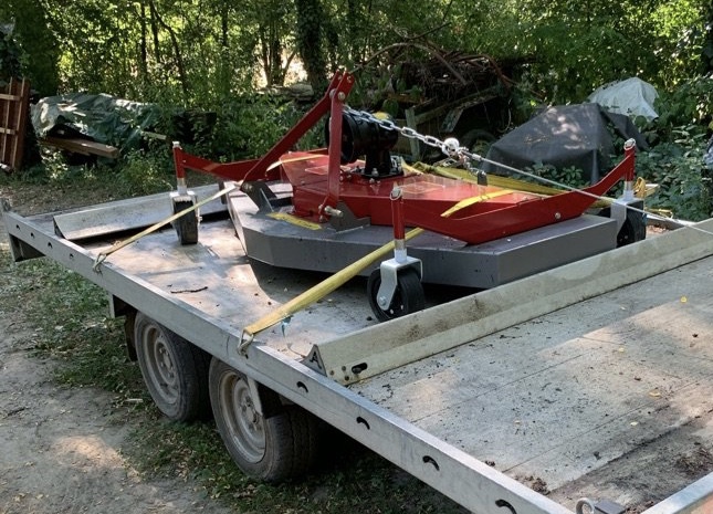

Suite aux quelques questions que j’ai posées sur un autre fil au sujet de la tonte, et la faucheuse n’étant pas adaptée à mon besoin puisque je ne suis pas équipé ni doté d’assez de temps pour faner, andainer, botteler et ramasser le foin, j’ai décidé de mettre mes deux MF 832 en vente, l’une pour pièces et l’autre, celle que j’ai restaurée, complète avec sa documentation d’origine, pour amateur/collectionneur.
Et demain, ayant suivi vos conseils, je me fais livrer cette petite merveille, une Morgnieux TA 1800 à éjection latérale, neuve mais négociée à relativement bon prix auprès d’un particulier qui ne l’a jamais utilisée. J’aurai à faire le plein de la boîte (Il me reste quelques litres de Castrol 80W après la dernière vidange du FF30), trouver un cardan adapté et monter une roue libre avant de pouvoir commencer à l’utiliser. Le but étant de la passer régulièrement dans le pré pour lui redonner un bel aspect. Avant cela, un voisin agriculteur va venir passer un coup de broyeur pour nettoyer les ronces et genêts qui ont commencé à coloniser la parcelle, probablement parce que j’ai laissé pourrir le foin sur place ces deux dernières années. mur
Message par Massey 37 » 14 Juil 2020, 11:54
Bonjour Guillaume,
Bravo pour cette acquisition. Ce n'est pas facile de trouver ce genre de matériel en occasion et en bon état. Ton pré va retrouver un bon aspect voir devenir un green de golf si tu passes la tondeuse assez souvent.
Je te souhaite de trouver un acquéreur pour ta faucheuse qui sache apprécier le travail que tu as fait dessus...
Message par guillaume_69 » 14 Juil 2020, 12:28
Merci beaucoup Massey. Je pensais la passer une fois par mois, sauf peut-être l’été où il fait plus sec. Est-ce cohérent?
Message par Massey 37 » 14 Juil 2020, 17:18
Tout dépendra de la vitesse de pousse de l'herbe et de la pluviométrie , mais de toute façon plus souvent au printemps (ttes les 2 semaines et ts les mois à l'été et l'automne. Tout dépend de l'aspect que tu souhaites.
C'est dommage qu'elle soit en éjection latérale car suivant la quantité d'herbe à couper tu risques d'avoir un andain, l'herbe coupée par la première lame passant par les 2 suivantes avant d''être éjectée avec un encrassement sous le plateau en cas d'herbe humide qu'il faut gratter à chaque utilisation sous peine de voir le carter se corroder à la vitesse grand V avec l'herbe en fermentation.
Tu verras à l'utilisation la fréquence la meilleure pour y passer le moins de temps pour le meilleur résultat.

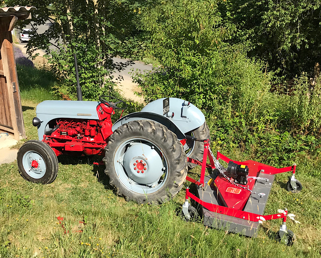

Message par guillaume_69 » 14 Juil 2020, 18:53
Oui, j’ai regardé les différences entre éjection latérale et arrière, et en effet, arrière aurait peut-être été un poil mieux pour mon usage. Cela dit, elle était à 30 km de chez moi, donc j’ai pas hésité. Je pense tondre assez souvent pour que les éjections ne fassent pas d’andains. En tous cas, ce sera une très bonne chose car j’utiliserai plus souvent le tracteur!
La tondeuse est attelée, j’ai fait le plein du renvoi d’angle, bien graissé les 11 points (2 par roue + 3 lames), et il ne me reste plus qu’à adapter mon cardan qui est un peu trop long. Et une roue libre, bien sûr. L’avant de la tondeuse est proche des roues arrières du tracteur, si bien que si je lève au max, ça touche. Mais en levant un peu, je peux reculer et tourner en rond sans que la tondeuse soit en contact avec le sol, donc ok.
Et puis niveau couleurs, c’est plutôt bien assorti ! lol
Message par Jodu68 » 15 Juil 2020, 10:25
Belle acquisition cette tondeuse :D !
C'est clair que le travail sera plus efficace que la 832. Les faucheuses à sections, ça va pour couper un peu d'herbe, ou pour la collection, mais c'est quand même pas l'idéal pour l’entretien d'un pré.
En tout cas, ça fait un bel ensemble avec le FF30 !

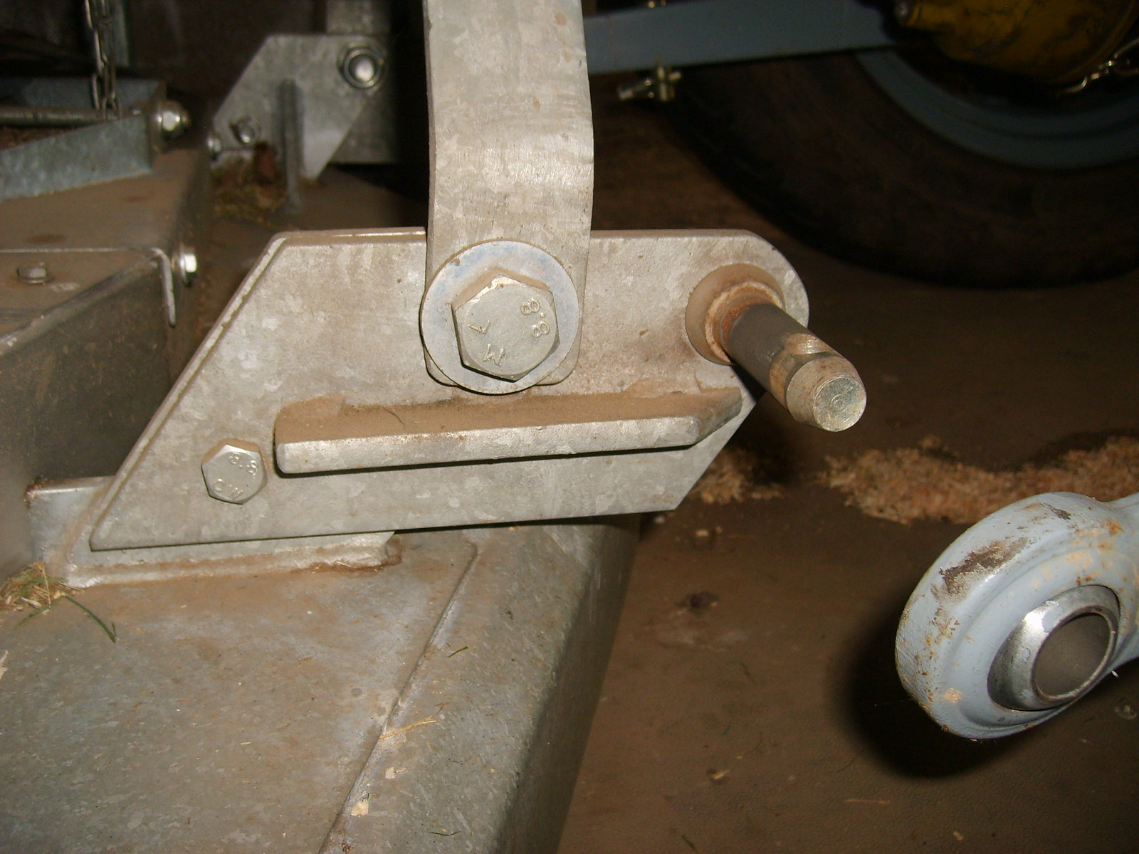

Bonjour Guillaume
Je te joints la photo de la pièce fabriquée pour avancer les pitons d'attelage de 10 cm ce qui résout le problème de l'attention à porter à la hauteur de relevage (pas facile à maîtriser)et éviter que les roues folles de la tondeuse touchent les roues arrières du tracteur. Cela n'a pas d'incidence sur le troisième point qui doit rester "flottant" de façon a ce que le plateau soit toujours en contact avec le sol par ces 4 roues.
Bonne réception.

Message par guillaume_69 » 15 Juil 2020, 13:39
Ah oui, en effet, ça doit être beaucoup plus pratique ! Merci, je vais regarder ça. mercib

Message par guillaume_69 » 16 Juil 2020, 04:45
Bonjour Massey 37,
Je n’ai pas trouvé cette pièce déportant les points de fixation de la tondeuse, sur le catalogue Morgnieux. J’en déduis qu’il s’agit de pièces faites maison?
Message par Massey 37 » 16 Juil 2020, 07:00
Bonjour Guillaume,
Effectivement je n'est pas été assez précis, c'est du fait maison avec du plat 10 par 100mm et galvanisé à chaud comme le reste du plateau dont le thermolaquage d'origine se décollait notamment à partir des chants des tôles. Pour le faire durer et surtout éviter la corrosion interne je l'ai fait sabler et galvaniser à l'occasion d'un hiver.
Message par guillaume_69 » 16 Juil 2020, 09:21
Merci pour ta réponse. Peux-tu me dire l’utilité de la pièce soudée horizontalement ? S’agit-il d’une butée pour l’arceau de fixation du 3e point ou d’une protection particulière ? Je ne vois pas.

Message par Massey 37 » 16 Juil 2020, 17:55
Le plat de 25 par 10 est là pour donner de la rigidité à la pièce qui supporte le piton d'attelage car regarde bien il y a toujours un renfort, une équerre à proximité du piton car c'est là que se fait l'effort maximum quand la machine tourne pour suivre le tracteur. Pour moi c'était une sécurité. Certains diront peut-être que c'est ceinture et bretelles mais quand une pièce a été tordue, on peut la redresser elle se tordra ensuite plus facilement.
