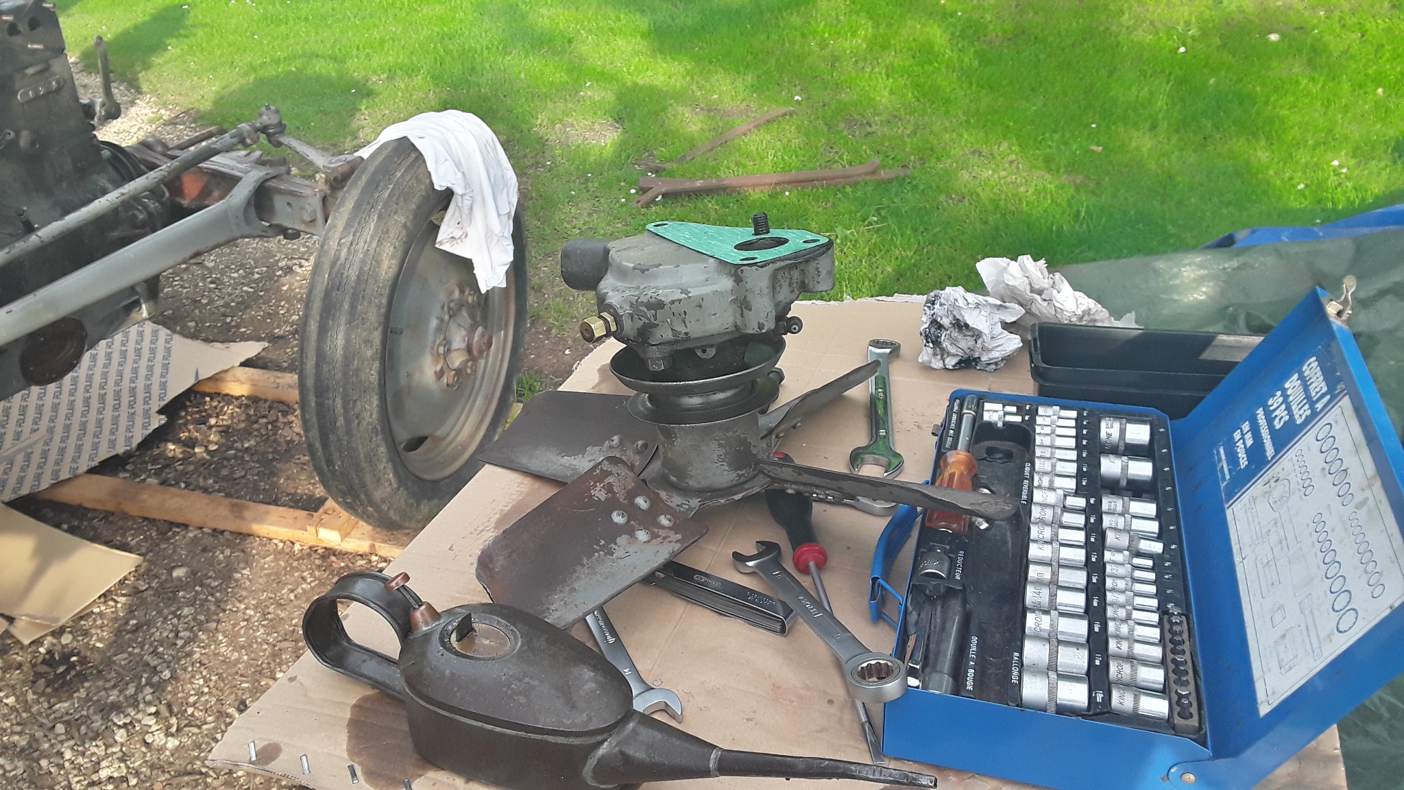

Message par alex50 » 22 Avr 2019, 17:17
J'ai déposer ma pompe à eau aujourd'hui et à ma grande surprise elle as l'air davoir était refaite car il n'y a aucun jeu dans l'axe.
Du coup je me demande d'ou proviens la fuite aperçu à la remise en route. Je pense que sa viens des joints qui sont poreux. Quels sont vos avis ?
Savez vous où trouvez les joints entre le corps de pompe et la culasse.?
Merci d'avance.

Message par patou18 » 22 Avr 2019, 23:52
Pompe entièrement démontée et nettoyée, pas mal de rouille à l'endroit de la turbine, qui diminue le passage d'eau. Remis un purgeur eau, on voit le graisseur et le petit bossage avec le trou, c'est la sortie du surplus de graisse.
Le joint vert est celui qu'il te faut. La pompe se sépare en 2 parties pour accès à la turbine et le colimaçon de circulation eau, à nettoyé, souvent encombré de rouille, un brossage et décapage de la rouille redonnera une bonne circulation eau. Attention, le joint entre les 2 éléments de la pompe, ne se trouve pas facilement. Perso, je fais moi même pratiquement tous les joints de mon TEA20. J'ai acheté 2 feuilles de joints de différentes épaisseur et je mets de la pâte à joint sur les parties métal, juste étalé avec le doigt en faible epaisseur, avec le joint entre deux, serré modérément au départ pour laisser le joint durcir un peu et après serrage complet, étanchéité garantie, aucune fuite sur tous les joints changés. N'oublie pas de graisser jusqu'à ce que la graisse ressorte par le trou trop plein. Remise en eau avec melange antigel, un bidon de 5 L coûte à peine 10€ et ton circuit est protégé contre la rouille et le gel pendant un bon moment et meilleure circulation de l'eau.
la pompe n'est pas très accessible une fois tout remonté, donc prendre son temps pour ne faire qu'une fois.
Alex bon courage et que ça tourne lol

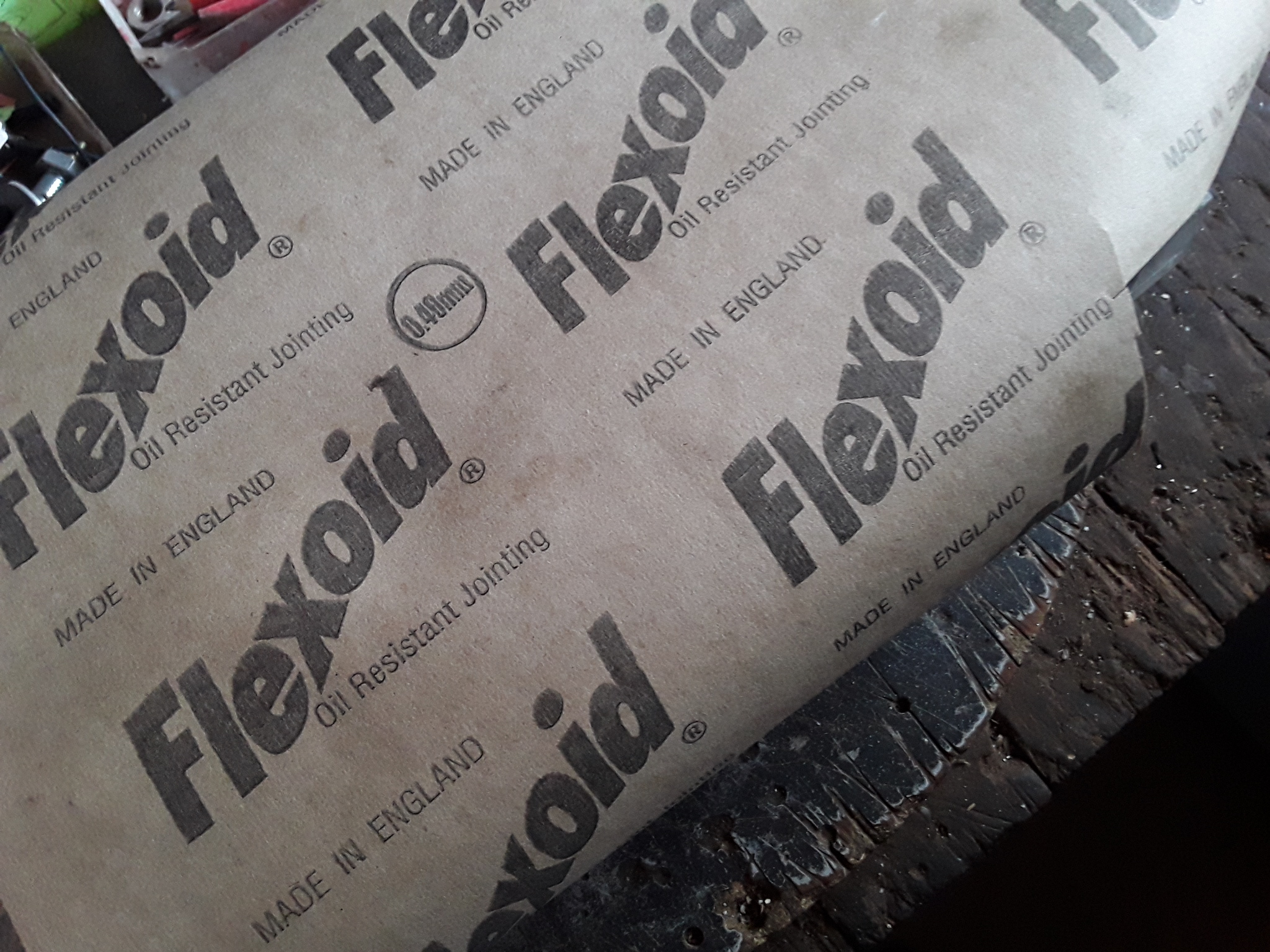

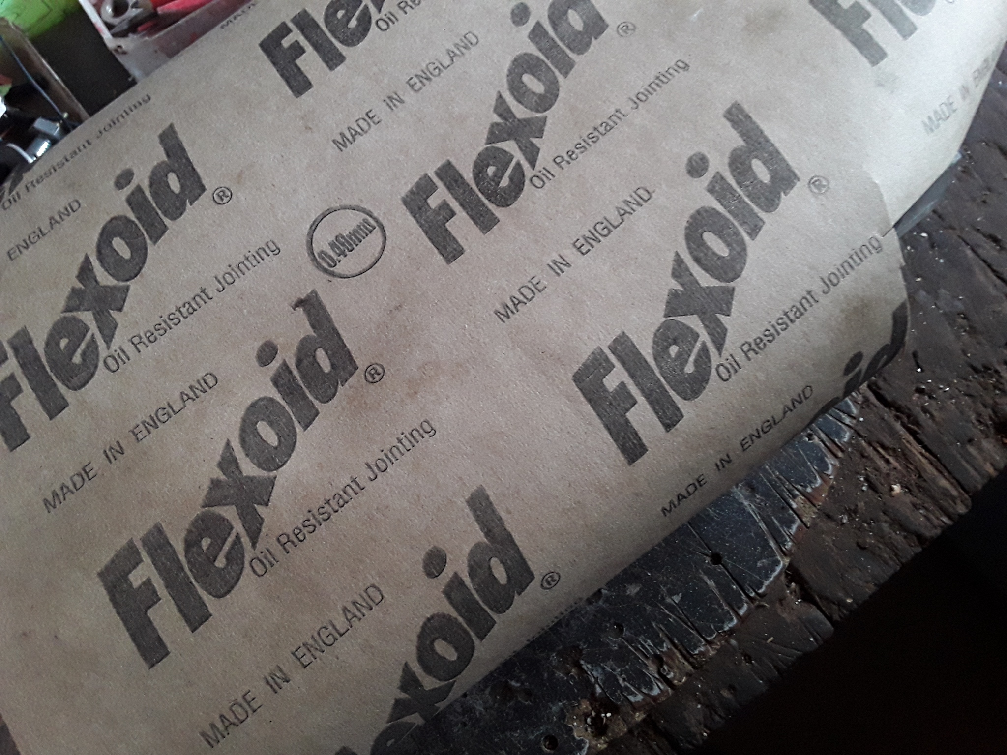

J'utilise de la feuille a joint de 0.30 acheté 2 feuilles de 50x50 cm et une autre 010 sur un site de vente spécialisé, maintenant, l'épaisseur des joints varies beaucoup d'un à l'autre, j'utilise de la pâte à joint avec, ça compense les différentes epaisseurs. La pâte à joint se trouve facilement, centres autos ou en grande surface, il y a le classique joint bleu, en noir dans d'autres marques. Comme dis Fabrice, les joints sont souvent vendus par pochette haut ou bas moteur, à mon avis pas toujours de bonne qualité selon le site, il arrive même que certains joints n'y soient pas ou ne soient pas toujours à la dimension de l'original, c'est pour cette raison que j'ai opté pour la feuille a joint.
Par contre, il y a des joints bien spécifiques que tu ne peut pas remplacer en les faisant toi même.
En passant, un ami qui travaillait sur les chars Leclerc à bourges, m'a donné 1 grande feuille à joint, peut te dire que la qualité y est !!
Voilà Alex " Y a plus qu'a " lol

Message par patou18 » 27 Avr 2019, 18:01
Feuille à joint acheté sur eBay FLEXOÏD existe en toute épaisseurs pas chères et sans frais envoi.
A l'arrivée du TEA20 acheté un joint de carburateur ZENITH 28G n'a pas tenu 3 mois. Aperçu un léger suintement sur le carbu, démonté, le joint était boursouflé et imbibé d'essence, prêt a se dechirer. La particularité du ZENITH 28G est d'avoir le joint qui fait office de niveau de remplissage de la cuve à 2 flotteurs. Autant dire que ce joint doit être étanche et ne pas se déformer, il coupe le carbu en deux et baigne dans l'essence à chaque remplissage de la cuve. Le joint flexoïd n'a pas bougé depuis plus d'un an et à toujours sa rigidité. Les joints ne sont plus de bonne qualité et certains ne sont mêmes pas fait pour ce qu' ont leurs demandes. Pour cette raison, fait tous mes joints, pour le perçage des trous de boulonnerie, acheté des emportes- pieces de plusieurs diamètre.
Bon week-end à tous

Message par alex50 » 27 Avr 2019, 19:03
Bonsoir auxon et patou
Non je n'ai pas commander ma feuille de joints. J'ai un copain qui vas peut être m'en trouver à son boulot. Il est mécanicien agricole. Sinon je commanderais sur internet .merci patou pour la photo. En attendant j'ai commencer à décaper ma pompe et traitement contre la rouille avant peinture.
