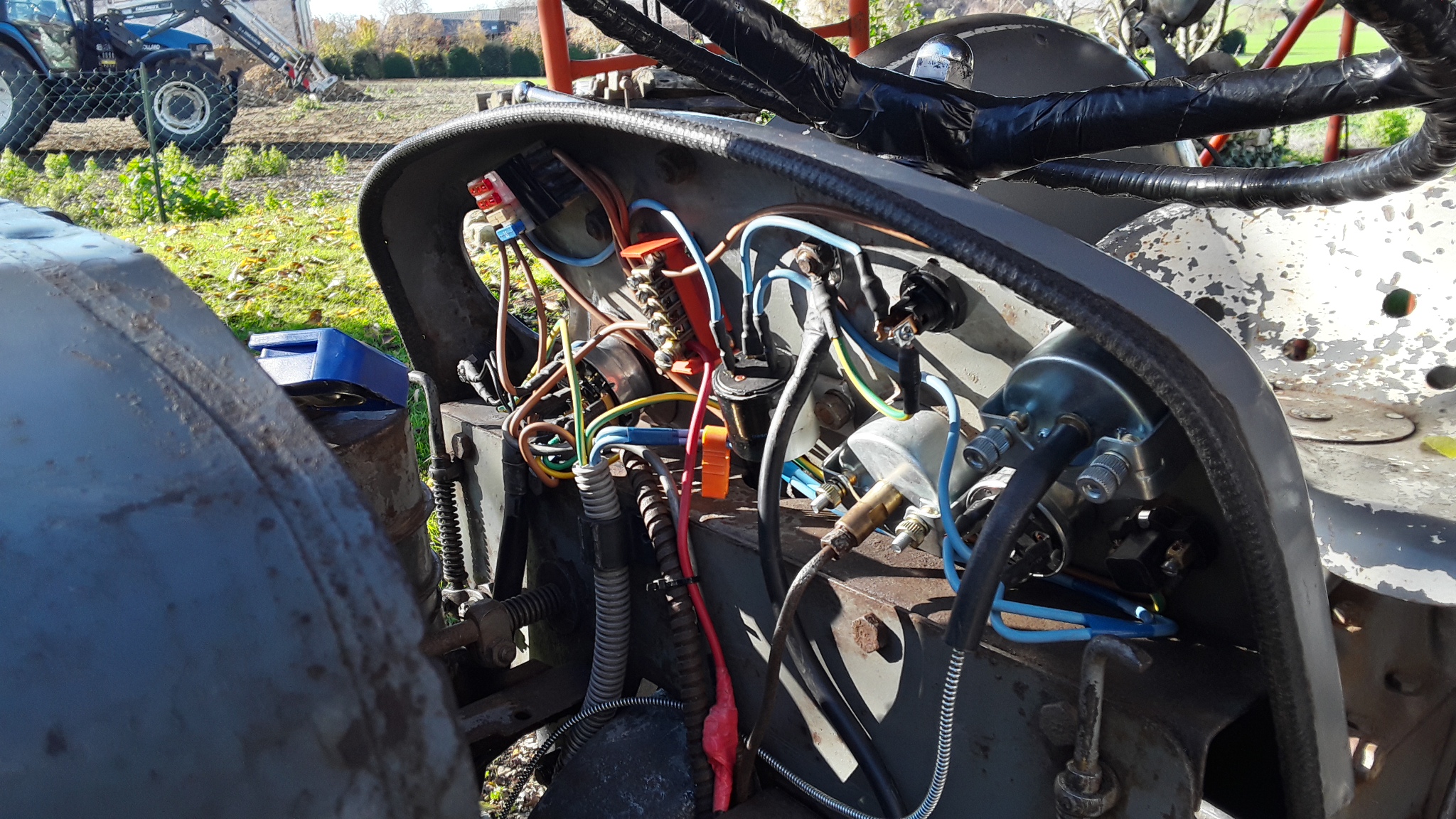

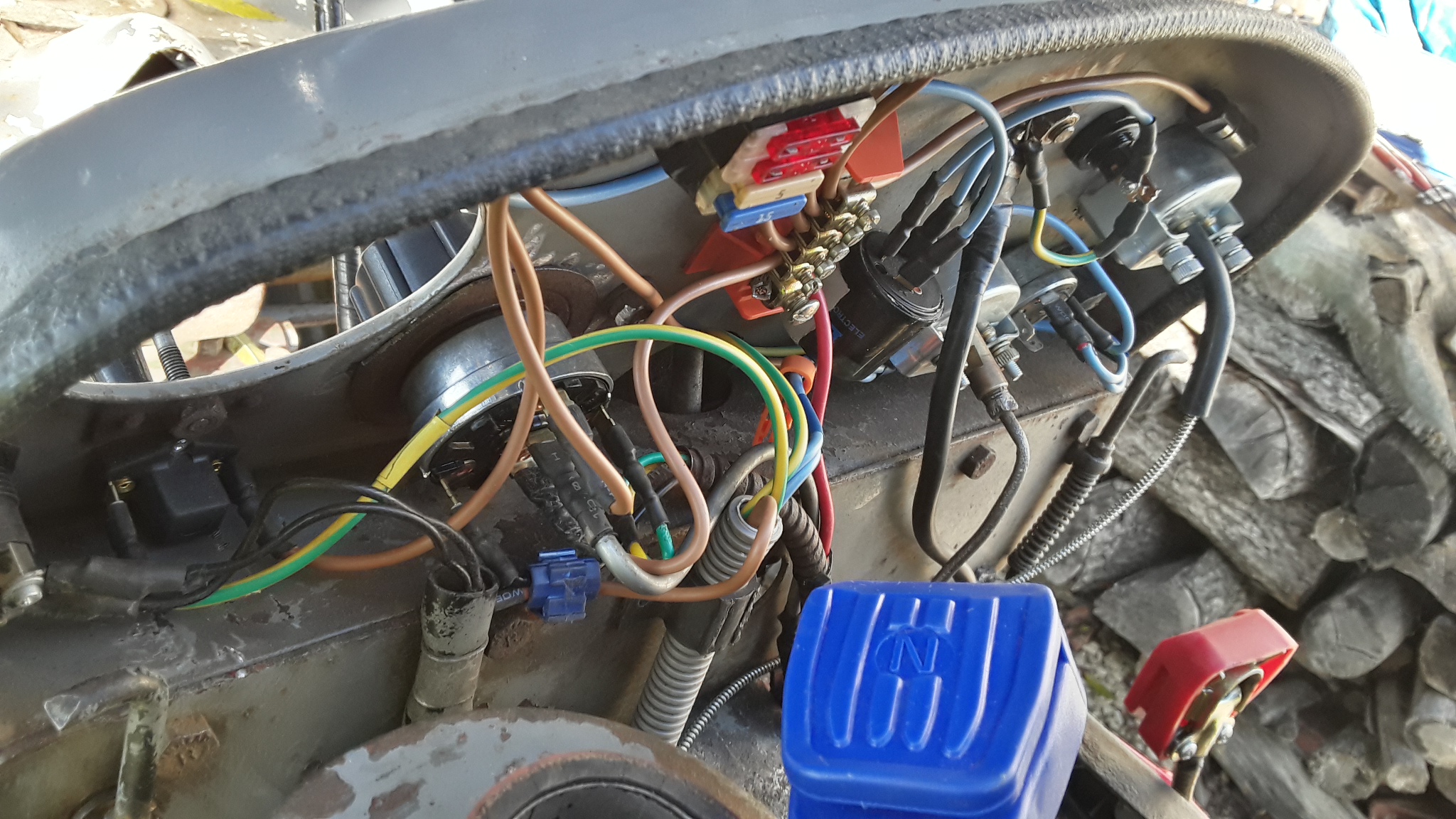

Fil bleu circuit clignotant
Le fil rouge ALIM vers bornier puis fusibles. Les cables dans gaine grise partent à l'AR
Tu tapes sur la photo et tu l'as complète
Salut Bernard
C'est super ça ! Tu dois être content, après le mal que tu t'es donné pour le remettre en état. bravo
Pour l'électricité, c'est pas compliqué, faut reprendre chaque circuit l'un après l'autre, maintenant, cela dépend si tu mets clignotant, feu AR prise remorque. Quand j'ai refait l'électricité sur mon TEA20 j'ai tout viré, il y avait 10M de fil dans tout les sens et pas un qui aboutissait.
Mis du 2.5 souple avec fusible sur chaque circuit. C'est long à faire, mais quand on connaît un peu l'elec auto, c'est le + à la masse qui est un peu déroutant au début, mais faut pas s'occuper de ça, c'est simplement une inversion dû au montage anglais, les éléments électriques s'adapte bien . Bon courage pour la suite.
