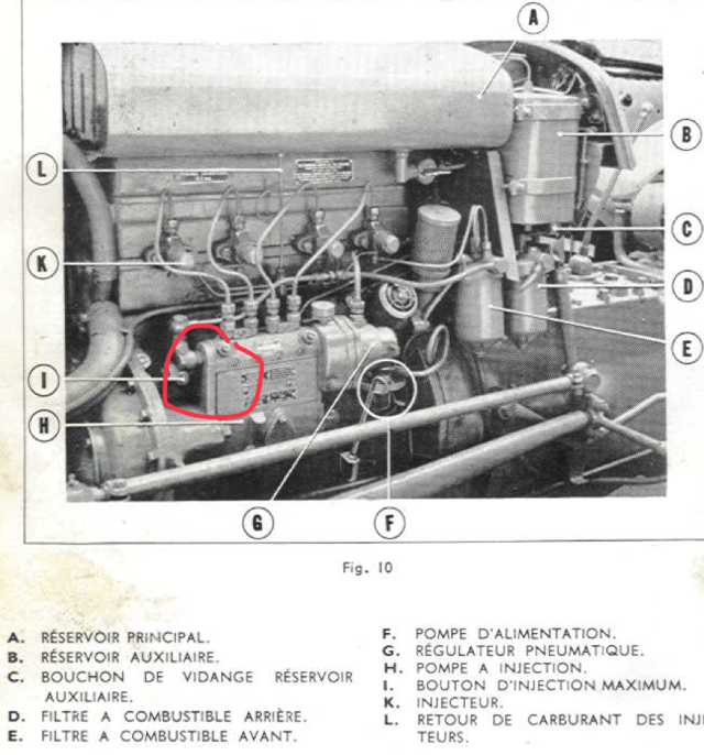

En F pour la pompe d’alimentation / amorçage;
En I pour l’injection maximum (ce que j’appelais « surcharge »);
Ensuite, j’ai lu et relu les instructions de démarrage du manuel avant de me lancer, mais je les trouve un peu compliquées. En fait, sur ce genre de machine, je trouve que c’est plus simple de « pratiquer » et d’apprendre sur le tas.

Guillaume, Si je reviens a l'illustration que tu donnes de la pompe, il se trouve que celle du tracteur est un peu différente.
Elle est en photo plus haut dans le post, elle n'a qu'une vis de purge et pas deux, d'où mes questions qui pourraient paraître tatillonnes, mais qui sont simplement liées à une non connaissance de l'évolution de ces tracteurs.
Fabrice m'a justement pointé cette différence, mais elle ne changerait fondamentalement rien à la purge.

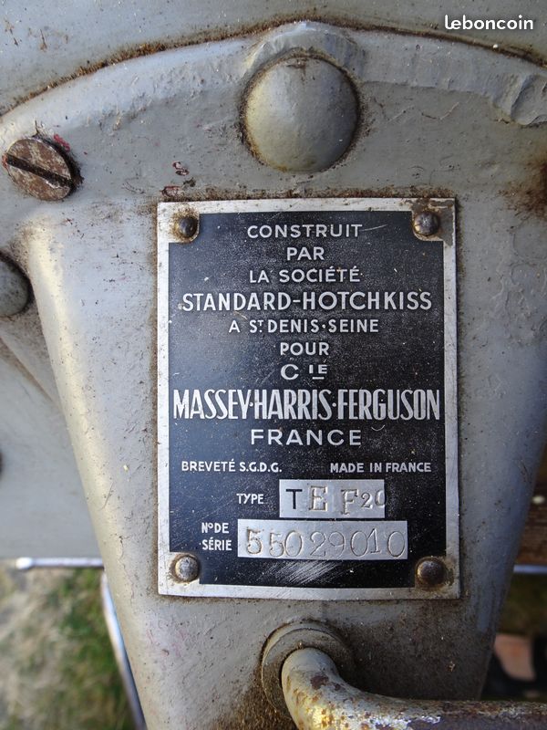

Non.... c'est tracteurs ferguson de Jean Cherouvrier et Jean Noulin de chez Etai qui lui est une bible.
pour la plaque tu que montres: et bien un ferguson TEF20, de février 1955, n° 9010
