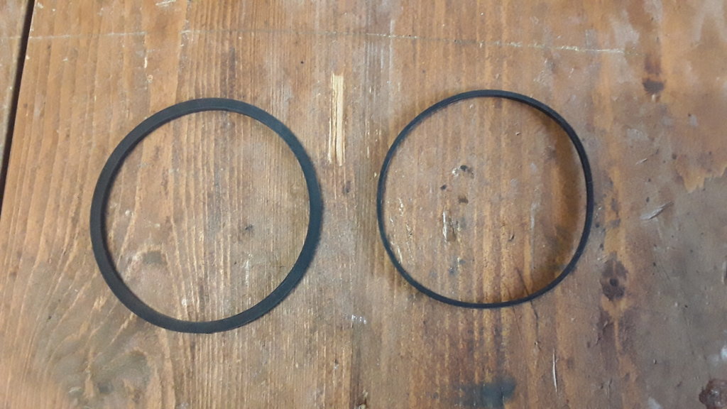

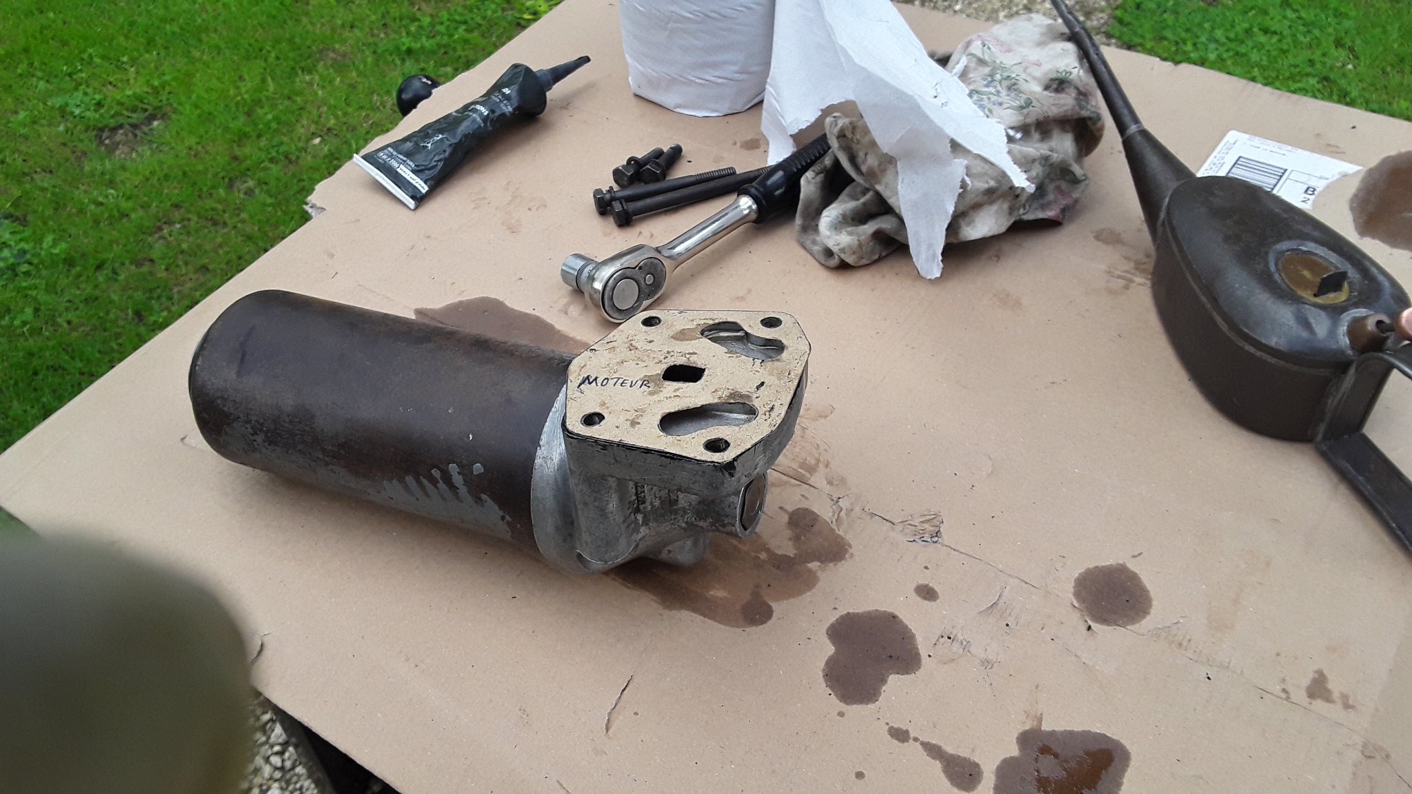

Enfin j'ai un petit doute au niveau du filtre à huile, en effet au démontage il n'y avait pas de joint.. Quand j'ai acheter le filtre il y avait un petit sachet avec deux joint, mais impossible à mettre en place dans la gorge, donc comment c'est monter le bol chez vous ???

oui il y a un joint dans la gorge de la pièce alu.
par contre.... si tu as acheté le filtre sur le net.... il se peut en effet que tu n ais pas le bon joint..... vas dans une concession MF et tu trouveras le fameux joint

C'est le petit joint qui va dans la gorge alu
Je n' avais pas trouvé le joint papier refait dans feuille à joints
Regarde si parfois le joint ne serait pas resté collé au fond de la gorge qui est assez profonde. Je te dit ça, car perso ça m'est arrivé, le vieux joint était collé et tassé au fond, pratiquement pas visible, je l'ai enlevé par morceaux avec un petit tournevis, était tout sec. Ça fuyait avec le joint neuf mis dessus. Commandé le filtre a ....... 2 joints un seul passe le moins épais forme carré sur le tour.
A supposé que ce soit le même porte filtre, ça y ressemble, un Tecalemit avec la longue vis traversante pour fixer le bol métal.
Bonne continuation ça avance bien yeaaa

J'ai trop honte mais j'avais vraiment pas vu car c'était tellement collé et tellement sec que j'ai pas vu le joint dans la gorge... La honte.......
A ben du coup effectivement le joint carré rentre tous seul et tiens effectivement bien en place....

J'ai hésité à t'en parler, me suis dit, il a du regarder pourquoi le joint ne rentrait pas lol faut le voir le joint écrasé au fond, la rainure est fine etprofonde, on peut croire à un encrassement, pas plus. Si je n'avais voulu mettre le joint neuf par dessus, je serais encore avec l'ancien, bien serré, ça fuyait pas ! Le principal, c'est que tout rentre dans l'ordre, le forum n'est pas là simplement pour soi, si on a une remarque ou idée, on fait profiter, c'est la règle. Bonne soirée
