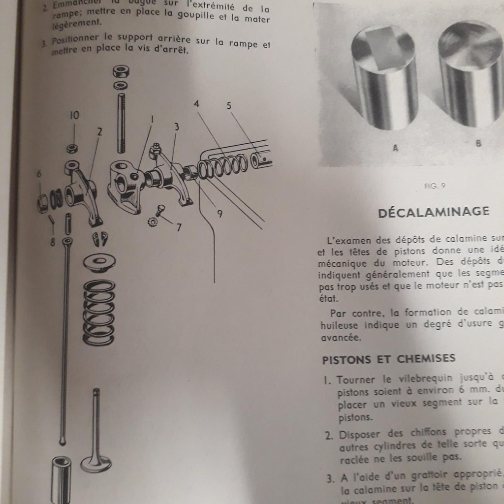

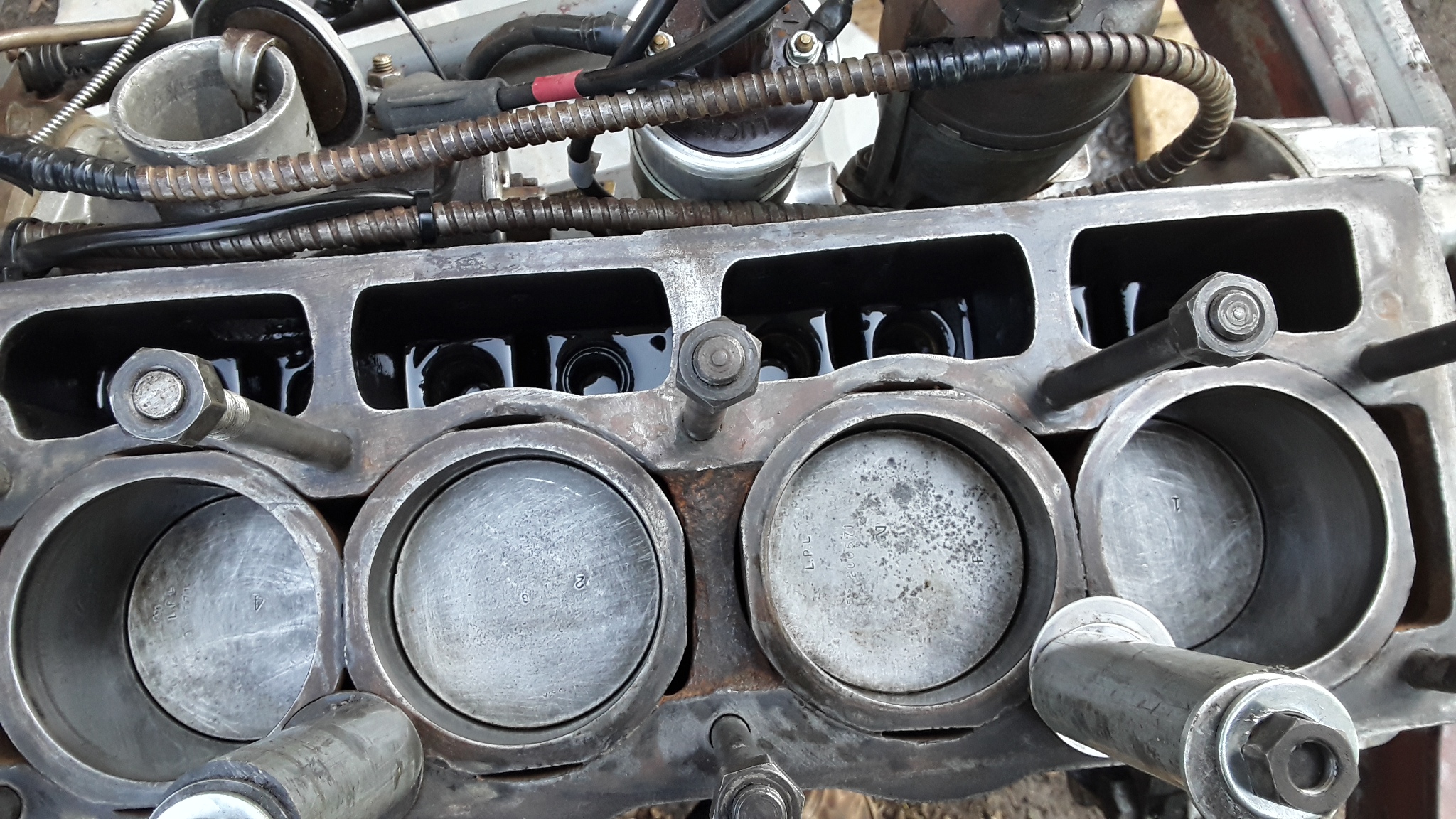

Pour la tige de culbuteur, suis étonné qu'elle ne descende pas d'elle même. Quand j'ai changé mon JDC enlever les tiges de culbuteur et les poussoirs. Ils ont la forme d'un petit récipient, ils sont posés sur l'arbre à cames, la tige se trouve à l'inteirieur et baigne dans l'huile qui reste dans le poussoir. Normalement, la tige descend toute seule dans le poussoir, il y a beaucoup de jeu autour. Peut-être qu'en enlevant la tige, tu as fait remonter le poussoir, mais je doute, car ils très ajustés dans leur emplacements, même si colle un peu, il y a une forte succion du poussoir dans son logement. Tu n'as pas fait tomber quelque chose dedans par hasard ? voit pas ou ça peut bloquer ! On voit les poussoirs dans le fond du puit ou ils se trouvent, en cherchant un peu manuellement , tu devrais trouver le creux du poussoir. Du cambouis dans le poussoir qui aurait collé a la tige ? non, même sale, toujours de l'huile dedans et renouvelée en permanence. Me souvient pas qu'il y avait difficulté pour remettre une tige en place, j'ai beau chercher, ou elle bute sur le bord du trou ou se trouve le poussoir, possible aussi.
J'ai pourtant manipulé tout ces éléments, pense pas qu'il y ai un problème, essaie à nouveau en la bougeant, elle devrait descendre.

en tirant la tige le poussoir est venu avec et est sorti de son logement
le bout de la tige est arrondi et le fond du poussoir aussi donc bien colle avec l huile et est sorti de son logement
plus qu a remettre le poussoir dans son logement,peut etre pas facile

J'avais bien pensé au poussoir sorti, mais pensait pas que ça pouvait sortir si facilement. par contre, pour le remettre, ça passe vraiment pile poil ! je crois qu'il va falloir passer au démontage culasse, ou bien arriver à le redresser face au trou avec la tige et encore, s'il est resté debout là je doute, ce serait vraiment le coup de chance lol

Message par patou18 » 22 Mai 2020, 22:33
Le poussoir creux est en bas de la tige sur la droite poussoirs vu de dessous, les marques sont celles laissées par les cames.
Le cercle au fond du puits c'est le poussoir creux dans son emplacement rempli d'huile, les autres étaient sortis
Veut pas te decourager, mais si le poussoir est sorti, impossible de le remettre avec la tige, même s'il est resté droit sur le haut de son logement, un léger biais, et il ne rentre pas. Dans son emplacement, ça passe très précis, quand je les ais remis en place, même culasse enlevé, fallait les rentrer bien droit, en plus avec la succion de l'huile, ça colle et faut pousser dessus pour les rentrer.

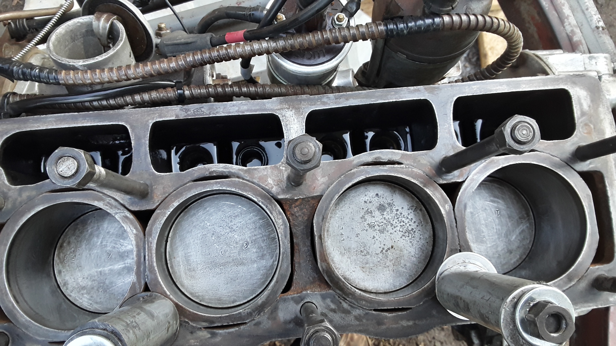

Et bien hier j'ai tirer une autre tige et idem le poussoir et venu avec...je le sentais bouger et par miracle j'ai réussi à le remettre...mais comme dit par miracle car l'autre je n'y arrive pas... :(
Ca semble parti pour déculasser.

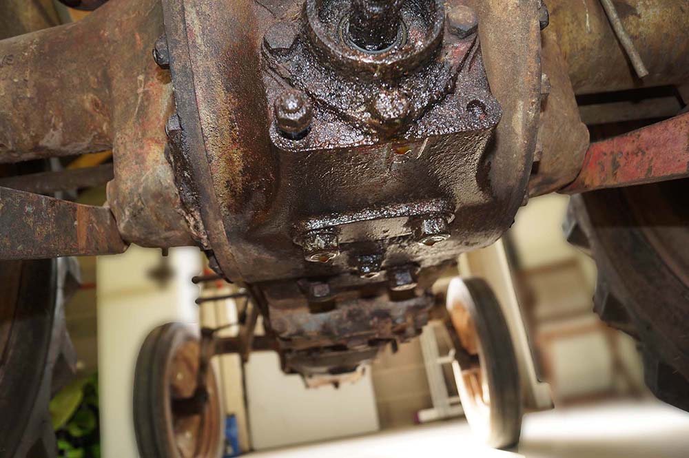

J'ai deux fuites au niveau du pont et une autre à la prise de force. Il doit s'agir de joint, pouvez vous me dire lesquels SVP. Ainsi je les commandes directement.
PG_Fuite Force.jpg (125.55 Kio) Consulté 32525 fois
PG_Fuite Pont.jpg (94.51 Kio) Consulté 32525 fois

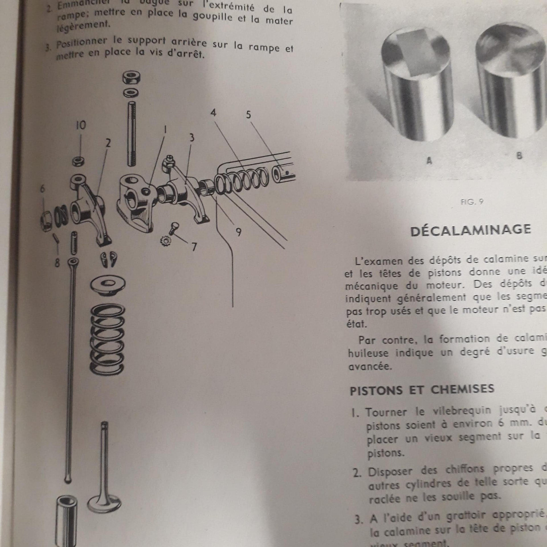

Manuel atelier pour essence et diesel
Hé oui, je crois que que tu ne pourras pas passé à côté d'un démontage de culasse. Pour les joints, cela dépends jusqu'où tu veux aller ?
Seulement enlever la culasse, tu laisses la tubulure adm/ech dessus avec le carbu, 1 joint de culasse 1 couvre culbuteur 1 porte calorstat et 1 échappement. Mais tu dois changer 1 ressort de soupape, sans doute profiter pour nettoyer la culasse, vas pas être pratique avec tous les éléments autour. La pompe à eau reste sur le bloc moteur. L'idéal est de prendre une pochette kit de joint haut moteur, tu auras tous les joints au cas où tu veuilles aller plus loin. Huile moteur 15W40 minérale 6,8 L + filtre a huile. Robinet vidange eau ? Si ne fuit pas, pas obligé, 1 calorstat + les durites OK Les joints de pont ( trompette ) et PDF essaie de resserrer les écrous de trompette, mais si ça fuit à cet endroit, je crois qu'il vas te falloir démonter. PDF au minimum 1 joint. Mk sans vouloir dire tu fais ceci ou cela, je pense que tu as déjà beaucoup à faire, laisse l'arrière pour après. Quand tu auras fait ce qu'il faut sur le moteur, il sera temps de passer à autre chose.

Resserrer je pense ne servirait à rien car ça fuit vraiment beaucoup - Quand l'huile de pont est bien chaude il y 'a même un filet...
Le joint à changer est un joint papier ou joint spi?

PDF: prise de force.
Au niveau des trompettes ce sont des joints papier, et pour la prise de force il y a un joint spi.

Et au milieu de tracteur donc le pont- boite c'est quel joint qu'il faut changer?

Les joints papiers sont entre les pièces fixes et les joints à lèvres sont entre fixe et mobile.
Pour ta Pdf il te faudra les 2.... car lorsque l on démonte... les joints papiers se déchirent

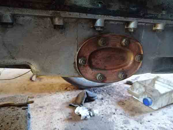

PG_tappe carter.jpg (34.5 Kio) Consulté 32364 fois
Je reviens aussi sur la fuite au pont au milieu du tracteur. Quel est le nom du joint à changer?

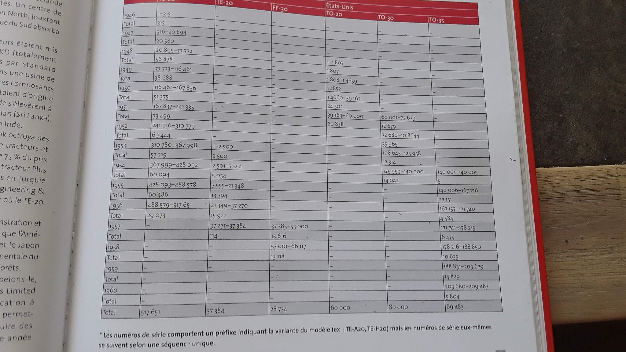

doc sur les n°de séries des ferguson fabriqués en Angleterre et en France. Sur ta plaque volant 5510
Comme déjà dit, plaque origine ou modifié ? Beaucoup de greffes faites sur ces tracteurs
Joint au niveau du pont, je pense " joint de trompette " liaison trompette/pont grand joint rond papier avec pleins de trous.
Pour le carter, l'idéal est de le descendre, plus facile à nettoyer que par la trappe. Avant d'enlever le carter, sortir la crépine ovale. Nettoyer le fond carter huile par la trappe, possible, je l'ai fait, pas le choix, j'avais tout les boulons carter arrondis. Bonjour le boulot lol

Pour moi c'est bien la plaque d'origine :
Voici les liens qui m'ont servi à identifier mon tracteur
http://dschann.free.fr/identification.htm : ici une explication des numéro de série.
Tracteur fabriqué en Octobre 1955 (5510) n° 17788- La carte grise fait état d'une 1ere mise en circulation en novembre 1955
N° moteur SC1342EF : http://dschann.free.fr/te20series.htm#moteur_essence
Moteur 85mm de 28 CV

Tu as raison, effectivement avec la liste des sorties on peut confondre l'interprétation des numéros, m'était basé sur les 1ers numéros.
Désolé pour le message et la date de sortie. M'aprendras à m'occuper de ce qui me regarde lol
