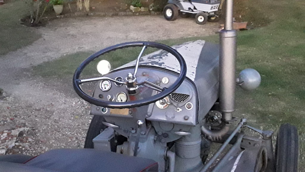

Peux-tu me faire une photo de ton tableau de bord, il a l’ait sensiblement différent du mien.

TDB ghe manette clignotants - témoin cligno - bouton allumage lumière orange et cadran eau huile amperemetre
Drte manette éclairage - témoin charge - interrupteur phare de travail AR
Salut Frédéric
Le coupe circuit, pas obligé, mais comme toute l'électricité à été refaite et vu le prix, pensé que ça pouvait être utile.
Le boîtier ? Petit boîtier électronique cpte tours et horaires + fonction service (on programme un nombre d'heures et 1 fois atteint, indique le mot service) Se branche avec un petit câble qu'on enroule autour du fil HT d'une bougie, fonctionne avec une pile bouton.
Te joint une photo du TDB
Bon week-end

Tu as fait un super TdB très complet. Je vais prendre un peu modèle sur toi si tu le permets.
Je vais peut être faire l’impasse sur les clignotants, comme je n‘ai pas la CG !
Par contre, le compteur horaire est une bonne idée.
Ou as-tu raccordé la sonde pour la température d’eau ?
Sur la partie gauche, j’avais une sorte de timer qui se remontait avec un bouton rotatif dont j’ignore l’utilite.

Sur le porte calorstat, sous le coude sortie eau vers radiateur, l'ecrou avec la gaine noire, c'est la sonde mise à la place du bouchon.
Le bouton rotatif me fait penser à un mécanisme mécanique façon horloge de commande clignotant ancien. A l'arrière, si C'est A quoi je pense, tu as le boîtier avec ressort et engrenage et les contacts électriques.
La sonde se fixe sur le porte calorstat ou Il y a un bouchon laiton.

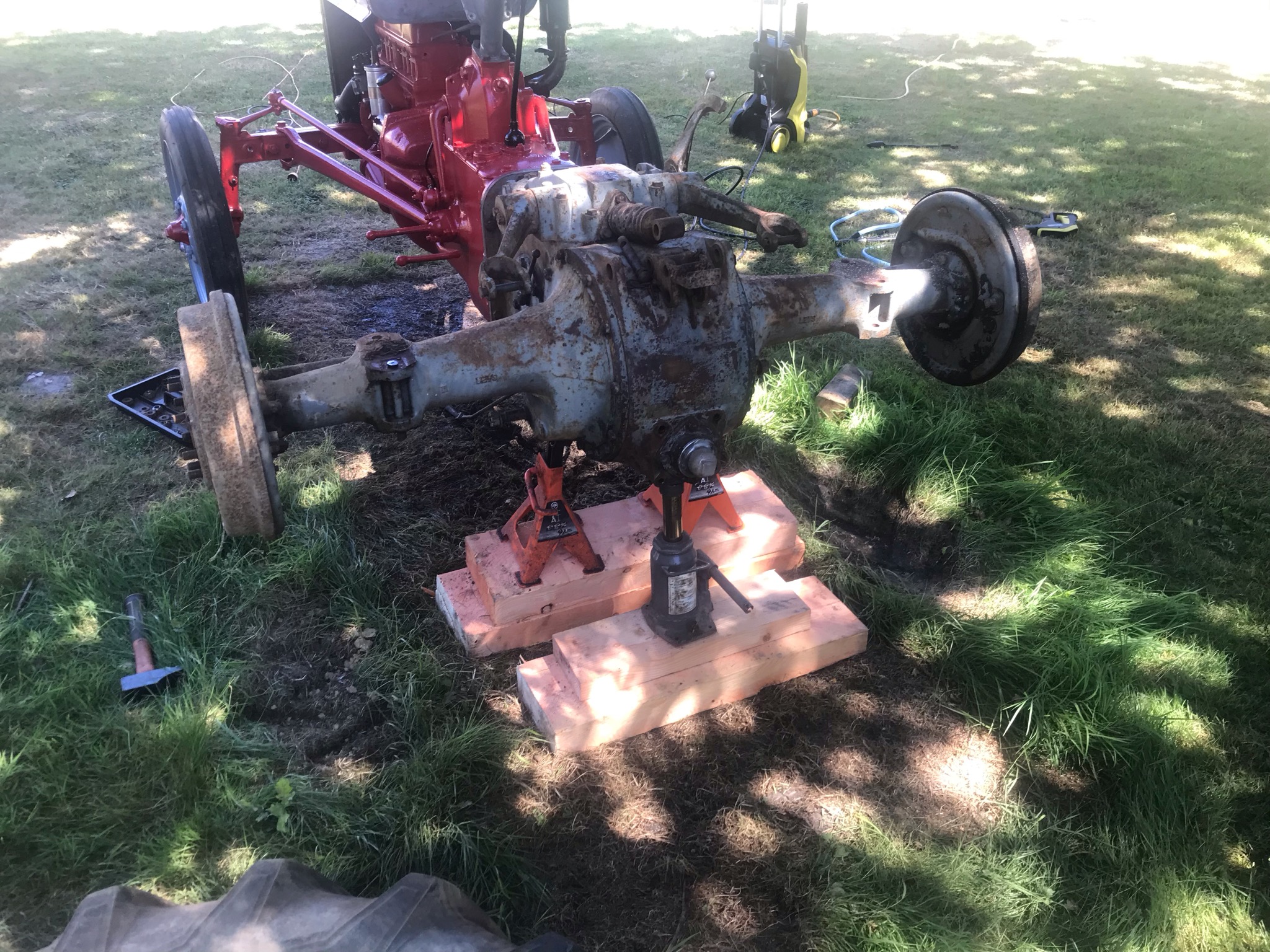

Je vais sortir les démi-arbre pour changer le joint spi et le joint papier. Au bruit, le roulement a l’air d’etre En bon état.

Frédéric pourrais-tu mettre des photos du changements de tes joints spi huile ? Je dois faire la même chose sur mon TEA
J'ai les 2 joints depuis 1 mois 1/2 :cry: refaits les freins, changements de garnitures, aurait dû en profiter pour le faire, le tracteur était sur cales, roues et freins démontés. J'ai hésité, peur de complication en sortant les 1/2 arbres, c'est Fabrice qui m'a dit que c'était long, mais très facile à faire. Surtout au prix des 2 joints, ça vaut le coup de faire, vu les soucis de fuite huile dans les freins que ça enlève.

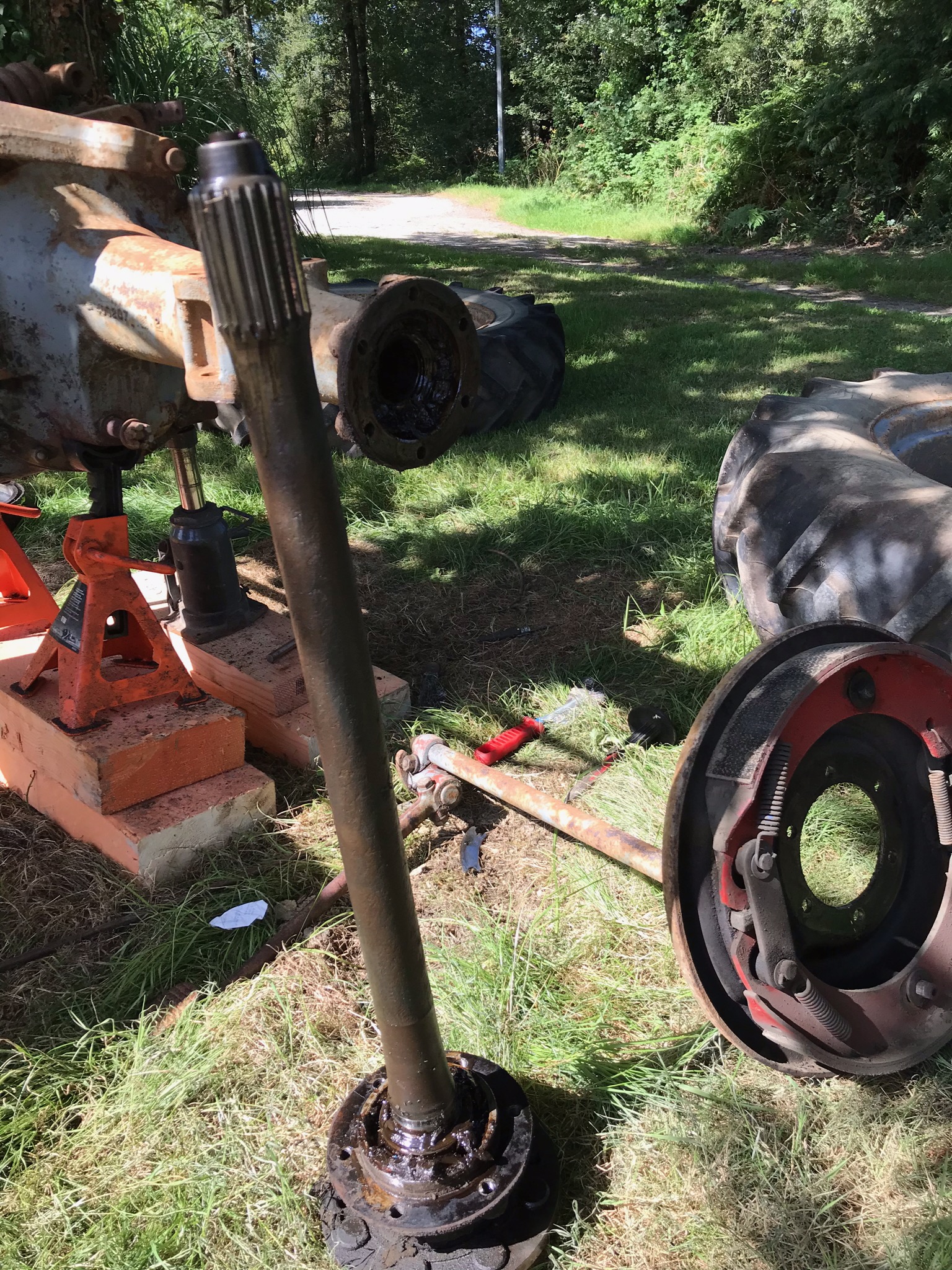

Message par Frederic85 » 19 Juil 2020, 10:08

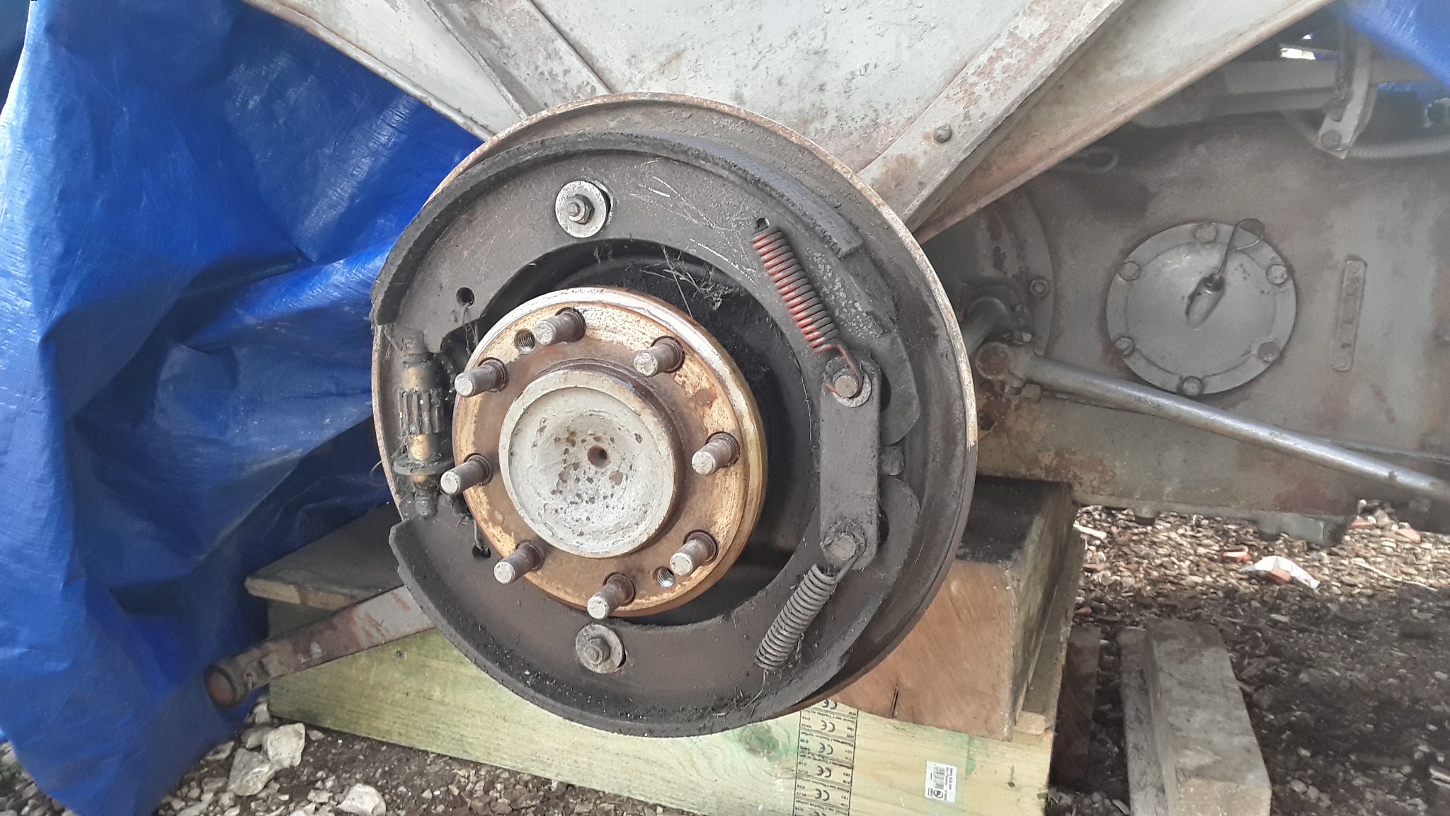

Patrice, comme tu peux le voir sur la photo, les mâchoires de freins sont sèches, je vais quand même changer le joint spi et surtout le joint papier car ça coulait en fait à cet endroit.
Sinon, pas de soucis, le démontage s’est fait en 15 mn, le flasque de frein vient en entier.
Vu l’etat des 2 vis fraisees qui tiennent le tambour, ça n’avait jamais été démonté.
Par contre, je ne touche pas à la frette et je conserve le roulement et le 2eme joint spi.

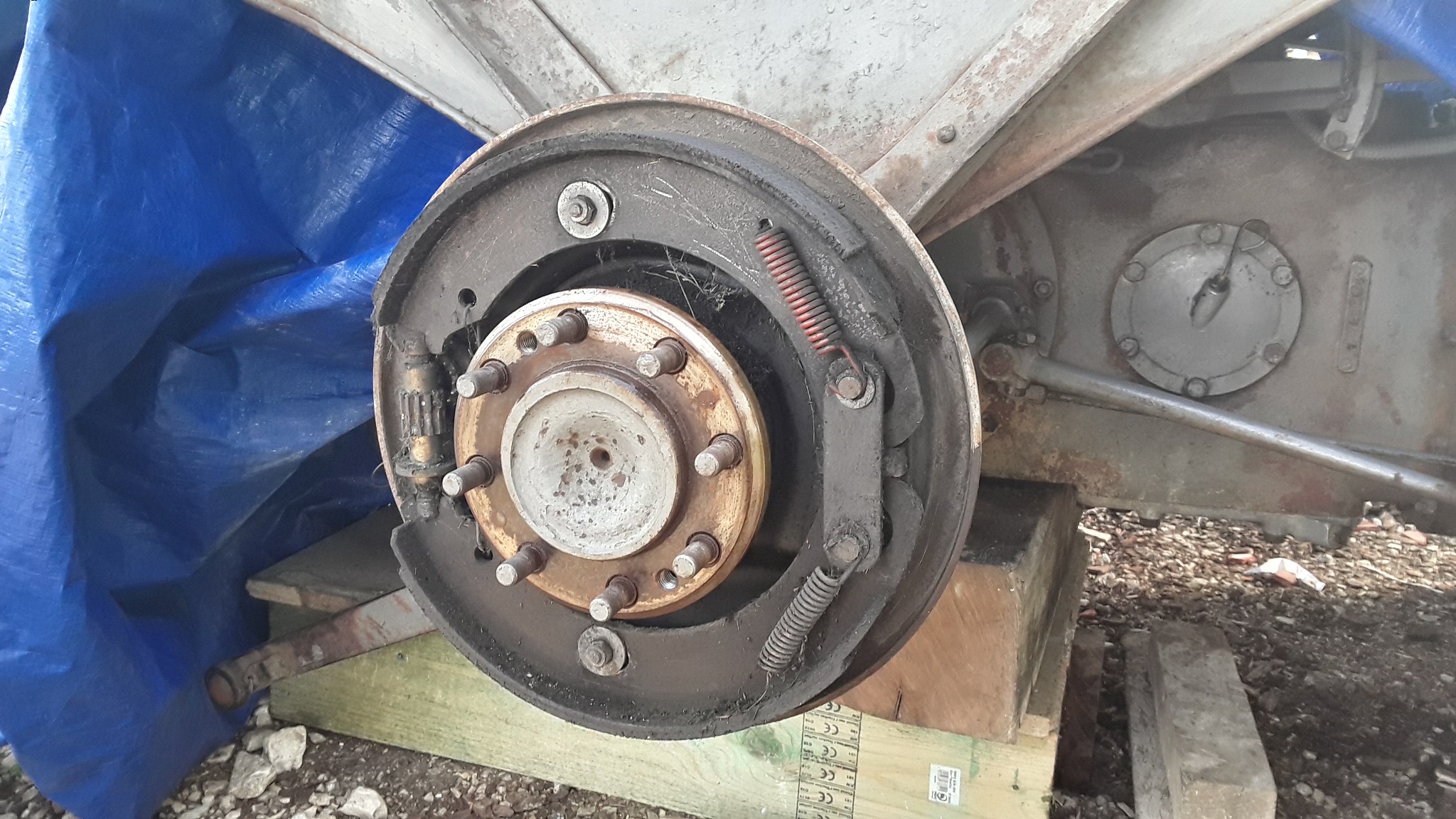

Message par Massey 37 » 19 Juil 2020, 18:16
A bien regarder la photo les garnitures sont neuves ou alors ton taxi ne freinait pas du tout. Tant mieux pour toi, c'est cela de moins à faire mais le réglage après remontage s'impose.

Message par Frederic85 » 19 Juil 2020, 20:17
Bonsoir Massey
D’apres l’ancien propriétaire il n’avait pas tourné depuis 5 ans, donc j’ai préféré ne pas le démarrer.
J’ai juste testé les freins pour le descendre du plateau et ils étaient efficaces.
Comme j’ai dit précédemment, aucune trace sur les vis des tambours, on peut penser que ce sont les garnitures d’origine !?
J’ai desserré la vis de réglage des tambours de 2 tours et ils sont sortis tout seul.
De plus, en déculassant, je n’ai vu aucune usure sur les cylindres, il n’a pas dû tourner beaucoup.

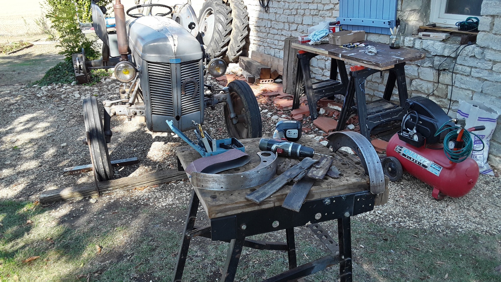

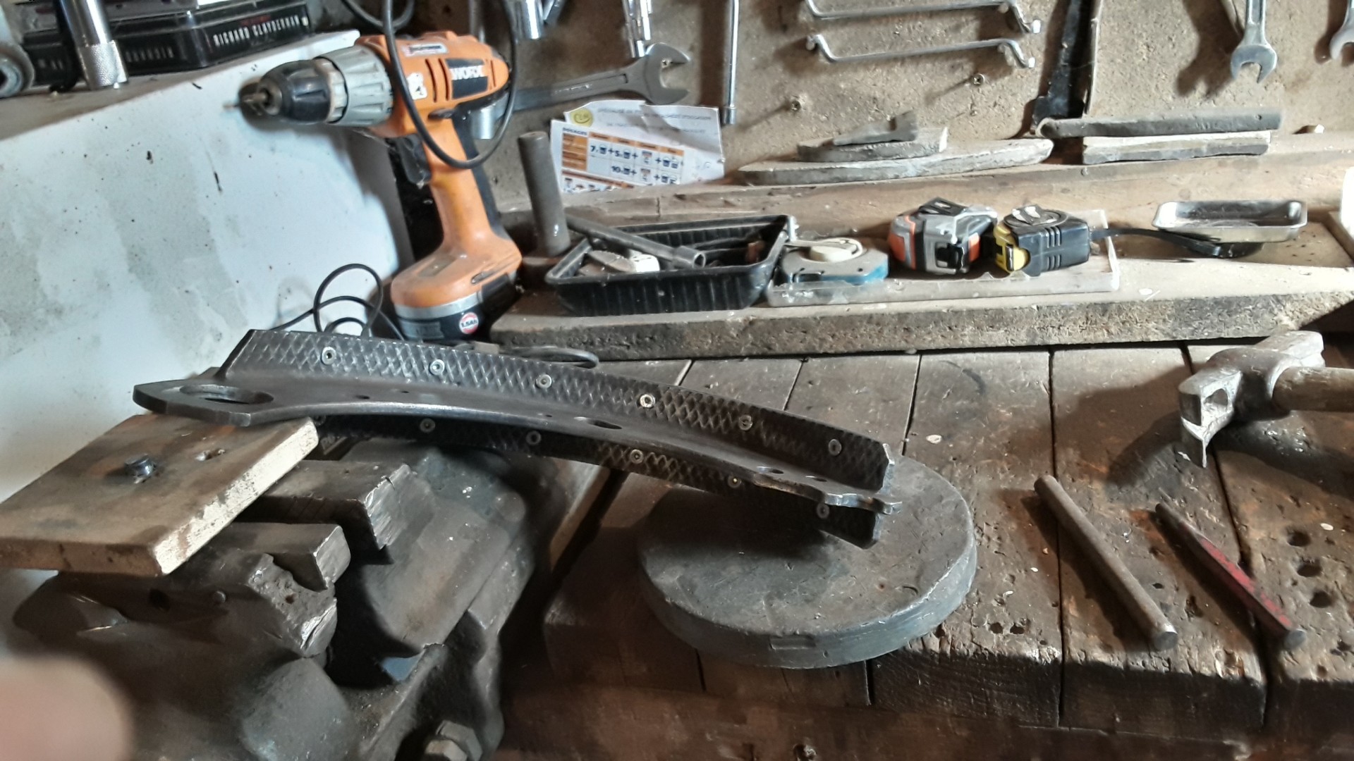

Garniture ancienne decollée, ça a pas été facile, on voit la structure fibreuse et comme tressée comme le profil des tiennent. Ensuite repérage des trous, les rivets achetés passaient pas.
Garniture neuve posée par collage et rivetage, pas certain que seulement collée, ça aurait tenu.
Le frein droit au démontage, un peu gras mais pas usé. Le gauche était beaucoup plus huileux, écrous de demi arbre dessserrés.
Garnitures doivent être d'origine, la structure et la matière fibreuse ressembles aux miennes qui ont la même apparence, moins le gras lol
J'ai dû les changer, huileuses, en cause joints spi huile, sans doute, mais après resserage de la boulonnerie des essieux plus de gras à l'arrière des tambours ! tout de même les joints à remplacer, je les aient. Au visuel, ton tracteur paraissait usagé, mais mécaniquement pas usé, n'a pas du travailler dur. Tant mieux pour toi, tellement de surprise au démontage sur certains, alors qu'ils paraissaient tout beau lol

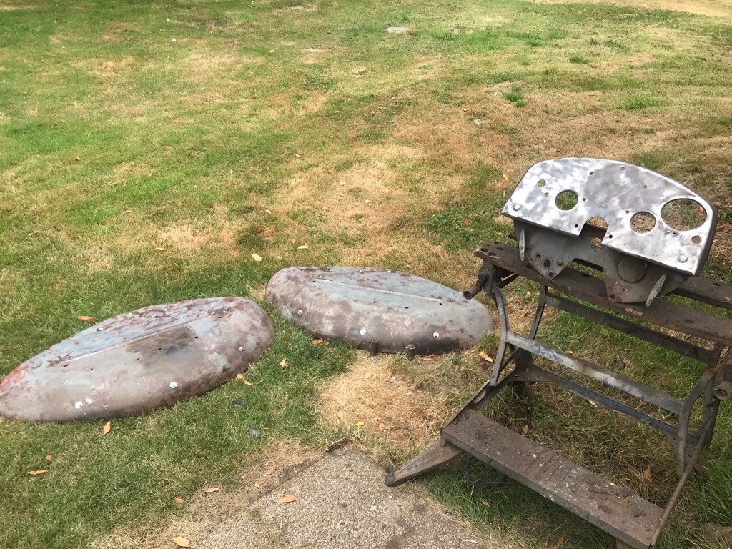

J’ai sablé la partie arrière qui est prête pour la peinture.
Les roues arrières sont peintes et prêtes pour le remontage.
Les ailes sont débosselées et décapées ainsi que le TdB, je les peindrai au pistolet.
