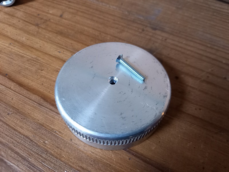

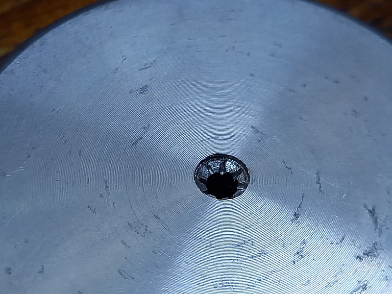

Pour l'évent sur le bouchon voilà ce que j'ai fait :
La vis de 3MM de diamètre est mise avec un tout petit ressort pour la maintenir à sa place sans forcer
et j'ai perçé à 3,5mm pour avoir du jeu.
Il faudra tester pour voir si ça fonctionne, je pense que ça ne montera pas en pression avec la chaleur.

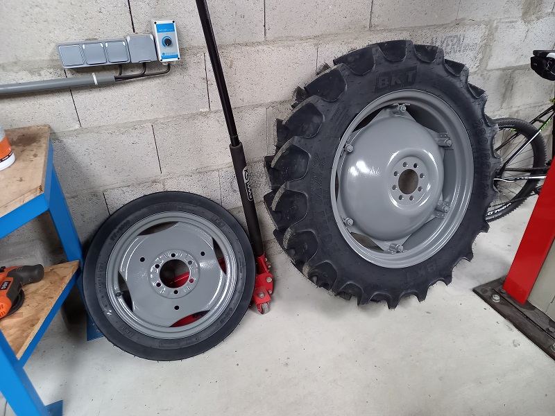

Et voici les belles chaussettes toutes neuves !!! :D
pneus neufs.jpg (195.41 Kio) Consulté 21344 fois

Parfait ta soupape pour le bouchon de réservoir, mais ne va t'elle pas être trop étanche pour équilibrer la pression intérieure et extérieure du réservoir ? Pour la "tarer" pourquoi n'essaies-tu pas puisque ton réservoir n'est pas encore monté de le raccorder à ton compresseur et de vérifier si il y a fuite et à quelle pression elle s'ouvre ? Ton réservoir doit être mis à l'air plutôt qu'en dépression pour avoir une bonne carburation.

Belles chaussures ! En attendant quelques jours, tu aurais pu profiter des soldes...

Fredo ton idée pour le bouchon du réservoir est bien, mais :
— Je n'aurais pas mis de ressort, le poids de la vis suffit, il faut qu'à la moindre surpression les vapeurs d'essence puissent sortir.
— Comme le dit Massey, le réservoir doit absolument être à la pression atmosphérique pour la bonne carburation, je ne suis pas sûr que ta solution satifasse à cette condition, à moins d'augmenter le jeu entre le trou percé et la vis.

Le but de la petite vis est d'éviter l'évaporation d'essence et aussi d'empêcher l'essence de sortir quand elle se brasse dans le réservoir,
le ressort est là pour éviter les vibrations et pour que la vis se lève si il y a trop de pression (en plein soleil par exemple)
Il n'est pas là pour faire clapet car j'ai donné des petits coups de tournevis plat sur la portée côté bouchon pour permettre à l'air d'entrer facilement.
Après essai en statique ça a l'air de fonctionner, plus qu'à tester en "vrai" et c'est là que je saurai si il y a assez d'air à entrer...

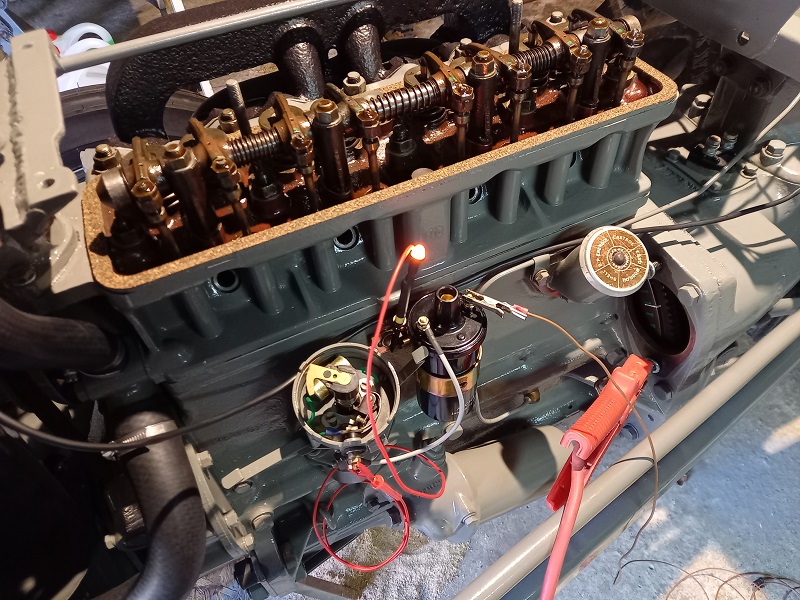

Petit contrôle du jeu aux soupapes et du point d'allumage après plusieurs démarrages...
Je remonte tout ça, des câbles provisoires pour batterie et allumage et sortie du petit samedi ou dimanche ange

+1 C'est neuf sortie usine :wink: je ne sais pas si c'est la photo ou les ombres, cela donne une couleur differente pour le moteur et le reste du tracteur ? Effet d'un gris fonte pour le moteur et un gris a l'opposé très clair pour le reste. Où c'est moi qui voit mal lol
Vivement samedi/dimanche que tu nous dises que tout tourne bien ! En même temps, on n'en doute pas bravo du beau boulot

C'est la photo qui doit faire le contraste de peinture, en vrai il n'y a pas de différence.

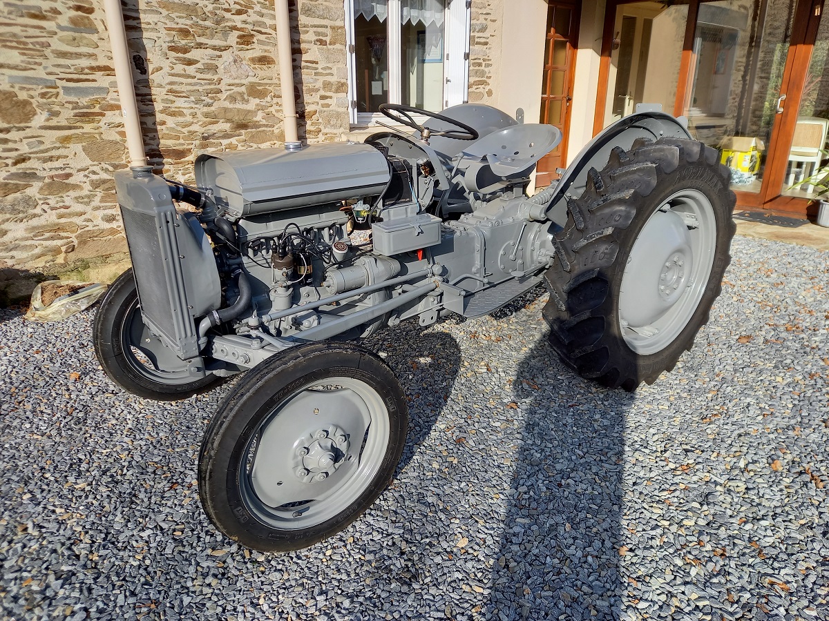

Ca y est, le TEA a fait sa première sortie !!! :rire:
Il roule impec ça fait plaisir yesss
Il y a quand même 2 petites choses :

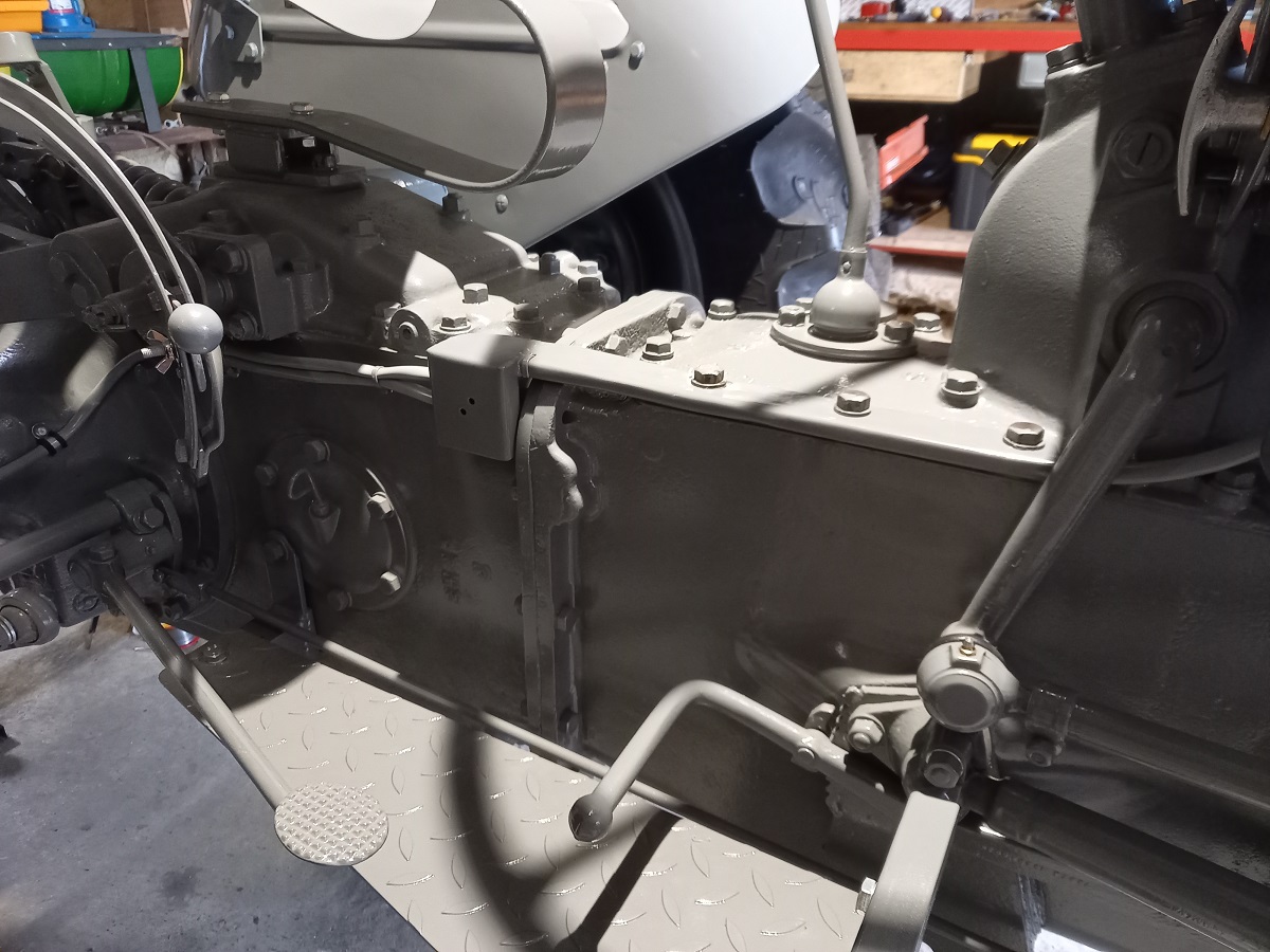

- les freins >>> c'est pas du violent ! pourtant je les ai revu mais je ne crois pas que c'était le point fort de ces tracteurs
bref ça devrait faire quand même.
- le relevage : il relève bien mais ne descend pas sans charge, il faut aider les bras à descendre en appuyant dessus ;
normal ou pas ?

Message par Massey 37 » 16 Jan 2022, 07:44
Bonjour Fredo,
Depuis ton inscription (début décembre) tu as fait un sacré travail en 1 mois 1/2. Bravo! et en plus dans le respect de l'origine. Tu fais honneur à Harry et il peut être fier que ses inventions continuent à vivre aujourd'hui.
Pour les freins il faut malheureusement vivre avec comme cela mais il est vrai qu'il faut anticiper et adapter sa conduite car on ne peut pas trop compter sur eux. Peut-être ont ils besoin d'un petit rodage et d'n petit réglage d'ajustement ensuite pour gagner en efficacité.
Pour ton relevage, les bras descendent-ils seuls moteur arrêté ? Moteur arrêter, peuvent-ils être manipulés de haut en bas à la main facilement ? Sur ce modèle, il n'y a pas de soupape de sécurité empêchant la descente, il y a donc peut être quelque chose qui bloque au niveau de la pompe. D'autres suggestions et solutions vont sans doute être émises pour t'aider à régler ce souci.

Concernant le relevage :
Je ne l'ai pas encore testé en charge, mais non les bras ne descendent pas moteur arrêté...
C'est juste que le relevage ne descend pas si il n'y a pas de poids dessus que ce soit moteur arrêté ou en marche
avec le levier en position descente. En montée il réagit bien en fonction du levier.
L'huile est de la 80w90 , trop épaisse peut-être ?

Pour l huile l’indice que tu as choisi est parfait
À ta place je ferai pour commencer un petit contrôle du secteur de relevage et de la manette ... regarde dans le manuel... facile à contrôler et à régler.

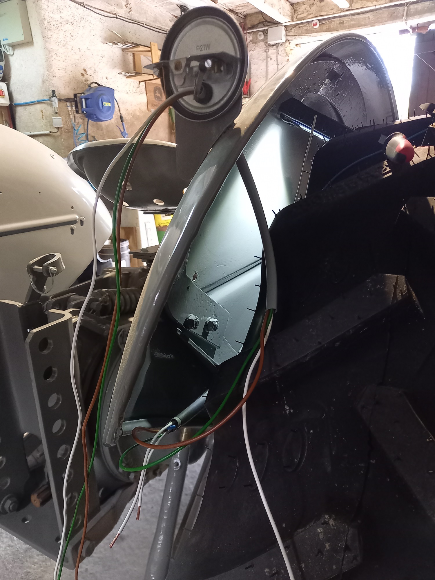

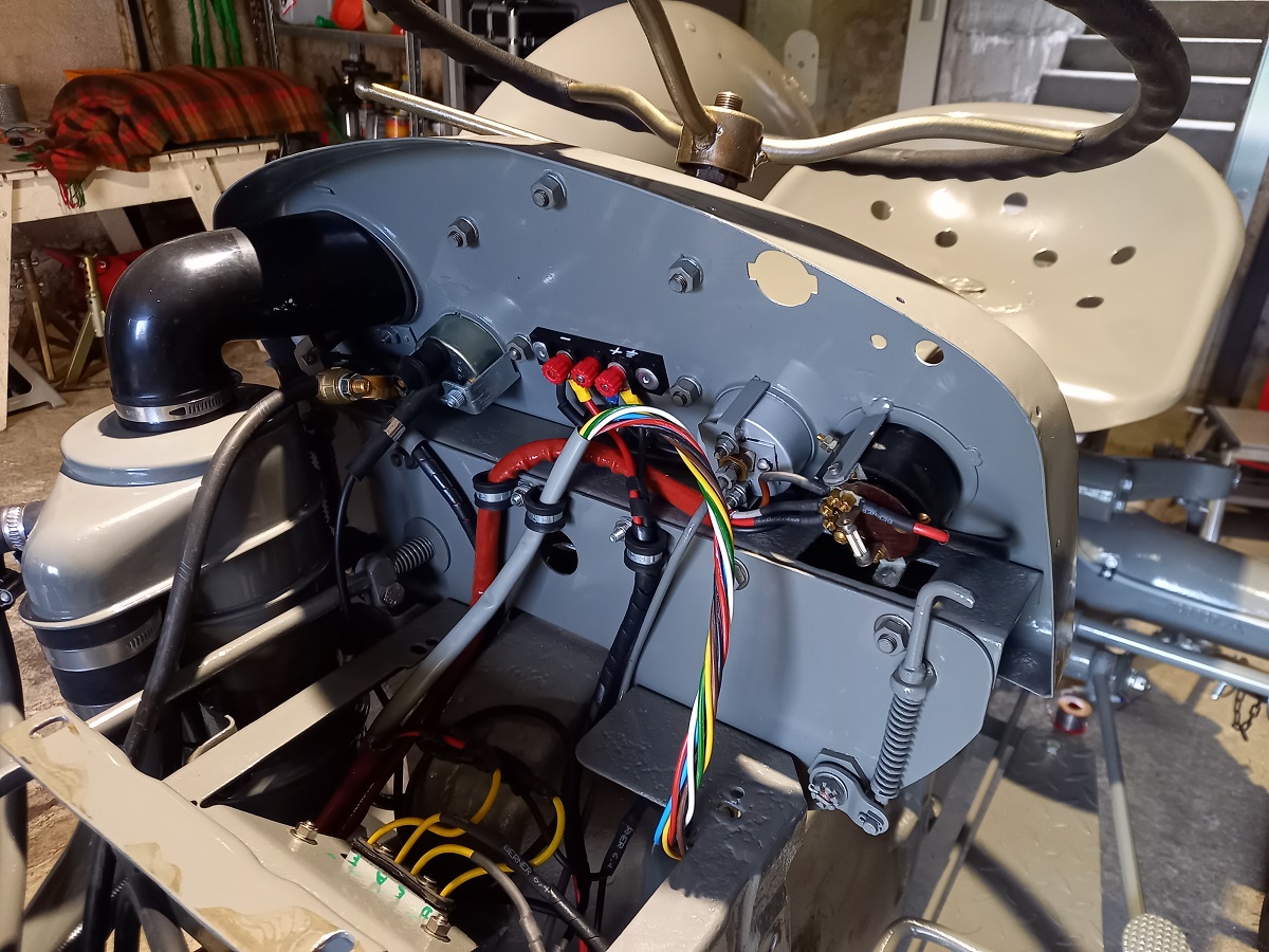

Un peu d'avancement sur le TEA avec la mise en place du circuit électrique,
c'est un petit passe-temps sachant que je repars de zéro et que en plus de l'équipement d'origine
je vais y ajouter des clignotants et un petite lumiere ridicule orange de pompiers qui clignote...
Certains me diront : pas de ça sur un TEA20 !!!
J'étais parti pour le faire au plus proche de l'origine mais ce sont des éléments importants sur route
et comme tout le monde le sait : il suffit d'une fois !
En revanche je vais tâcher de faire quelque chose de discret dont le pied de gyro démontable.
P.S. impossible d'écrire le mot g***phare sur mon post , visiblement le forum y est allergique mdrr
Des petits feux Jokon
Les câbles sont passés sous la petite tôle d'origine
Et voilà le tableau de bord qui se remplit petit-à-petit

Superbe travail, propre, fils sous gaine... Petite question sur le bornier à vis : le --, le + châssis (normal pour un TEA dans la nome) et la 3eme ?
