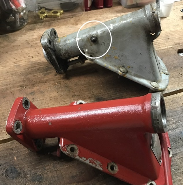

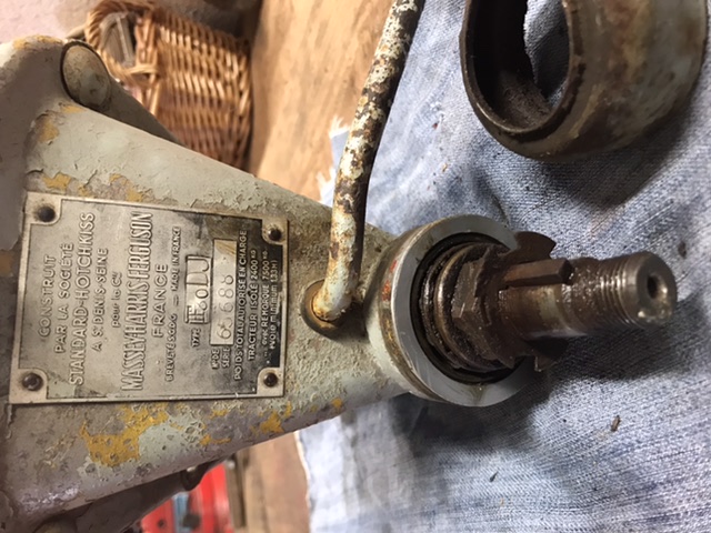

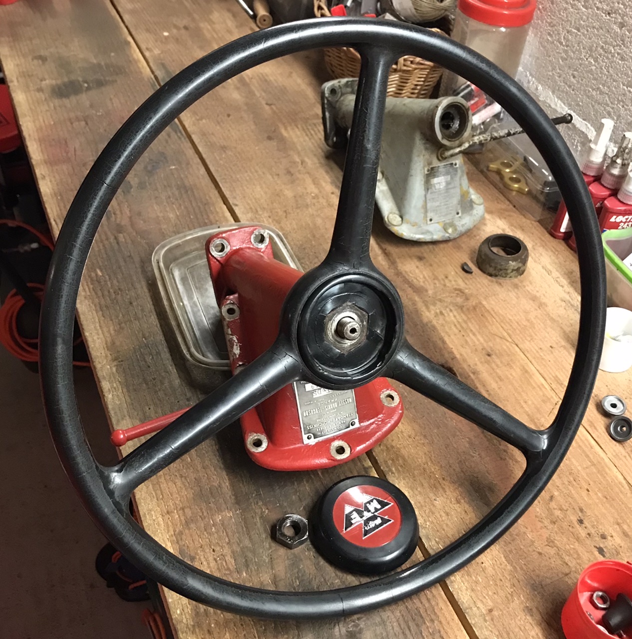

Et voici le donneur.
On voit bien la clavette. Il existait deux types de fixation: clavette ou rainures.
Message par Fabrice ff30 » 04 Fév 2023, 13:00
Super que tu ais déjà pu l extraire du donneur d organes

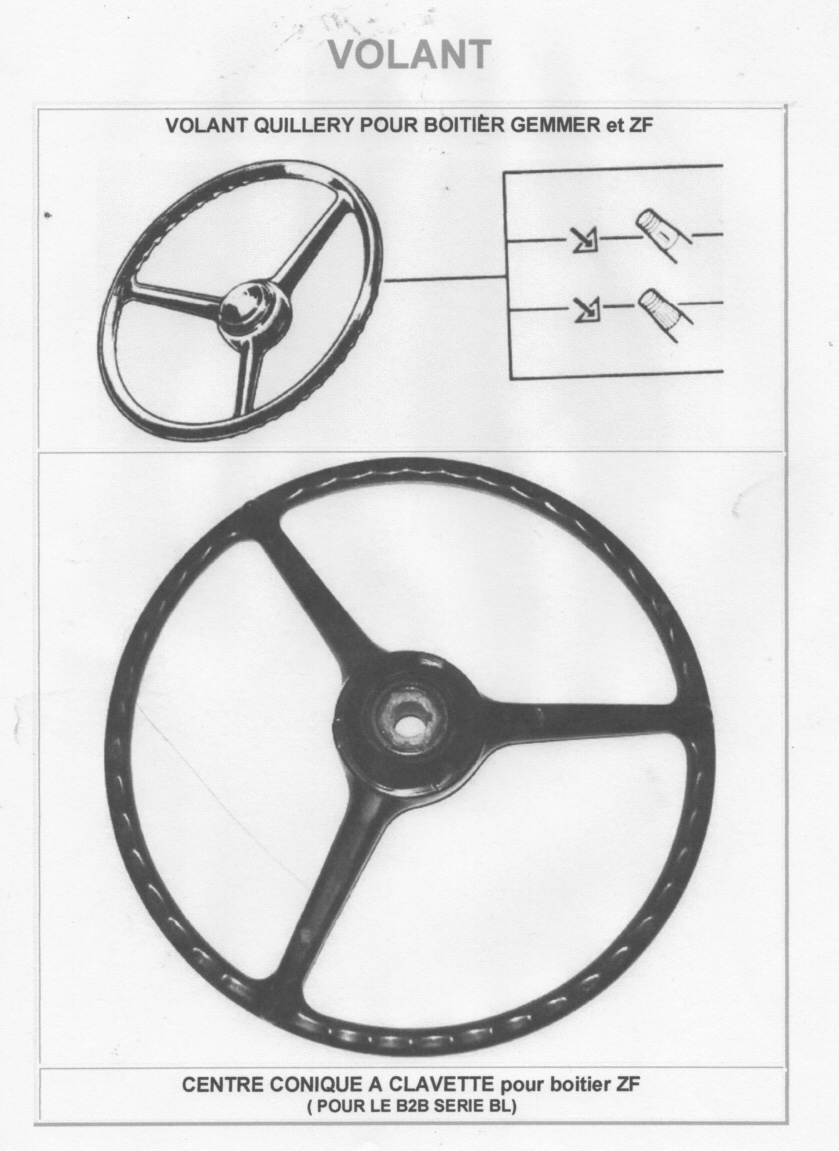

Tous les petits gris sont de type clavetés.
Pour ce qui est du type à cannelures cela ne concerne pas les petits gris ni les 35, ni... tous... sauf... pour plus tard sur les derniers des séries 100... lorsque... option particulière :wink:
Message par guillaume_69 » 04 Fév 2023, 13:10
Il y a dû y avoir des boîtiers à cannelures sur d’autres véhicules d’époque. J’ai l’impression que les volants Quillery ont équipé un paquet de véhicules automobiles, Citroën en particulier.

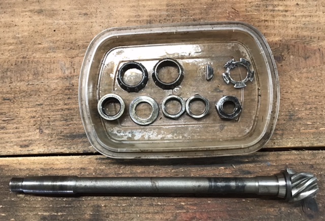

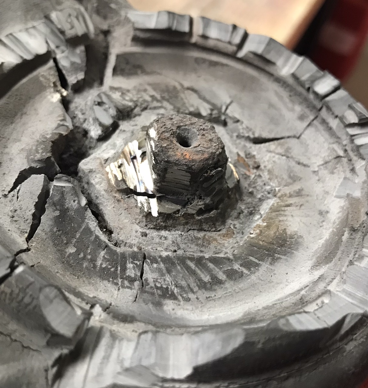

Message par guillaume_69 » 04 Fév 2023, 20:45

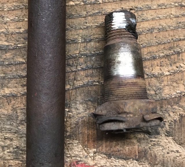

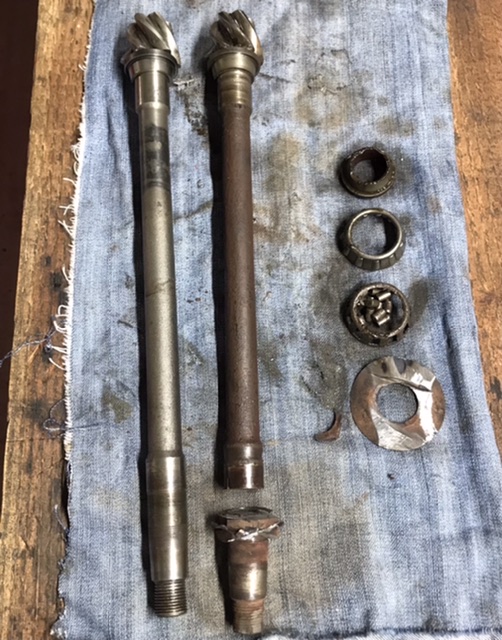

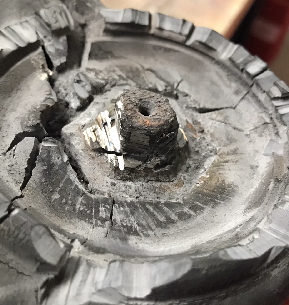

Transplantation réussie, je suis ravi, c’est magnifique! J’ai tout nettoyé et bien graissé les roulements avant de remonter, ce n’était pas du luxe. Plus qu’à remonter sur le tracteur. yesss

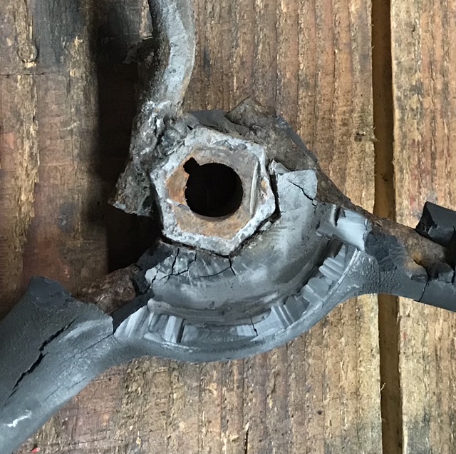

Avec le temps, la corrosion était passée bien au-delà du moyeu du volant, avec l’eau qui descendait petit à petit le long de la colonne. J’ai dû couper deux fois à la meule pour enfin réussir à dégager l’axe… Irrécupérable.

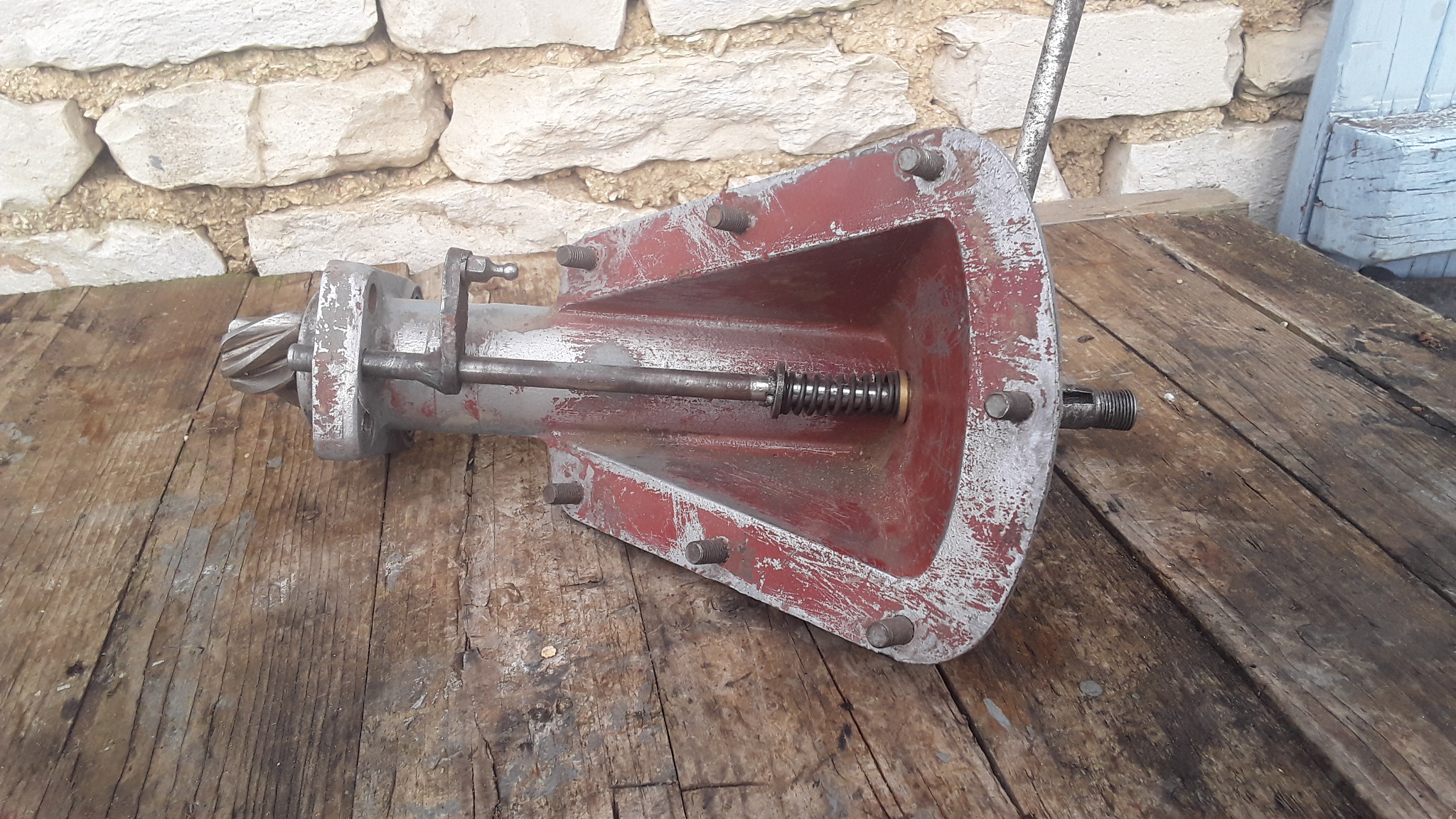

Message par guillaume_69 » 04 Fév 2023, 20:52
Heureusement que j’avais pris l’ensemble du support de direction sur le donneur. J’ai donc pu prélever tout ce dont j’avais besoin en prévision de l’échange, avant de rentrer dans le dur sur mon tracteur: axe, écrous, roulements, rondelles, etc. Et là, tout est venu gentiment, sans aucune difficulté.
Détail intéressant, le support du donneur était équipé d’un graisseur, donc j’ai trouvé l’intérieur bourré de graisse. L’eau ne pouvait pas y entrer (faut voir l’état de l’épave sur laquelle j’avais récupéré ça à l’époque…) Était-ce une modif faite par un mécano ingénieux ? D’origine ? Mon tracteur dormant désormais à l’abri, je n’ai pas jugé utile de faire cette modif sur mon support.
Message par Massey 37 » 05 Fév 2023, 07:55
Bonjour Guillaume,
Merci pour le reportage et les photos commentées. Je pense qu'il a deux raisons pour en arriver là :
- 1 la bakélite ou le plastic du volant c'est fissurée sous l'action des UV permettant le passage de l'eau qui a corrodée l'armature métallique du volant
- 2 les premiers volants avec rondelle et écrou et soumis aux intempéries se corrodaient provocant l'explosion de la bakélite ou du plastic et se soudant sur l'arbre
Beau travail pour récupérer le support avec la plaque et les numéros d'origine bravo

Le graisseur n est pas d origine sur la colonne de ton donneur mais a permis de tenir l’intérieur en bon état.

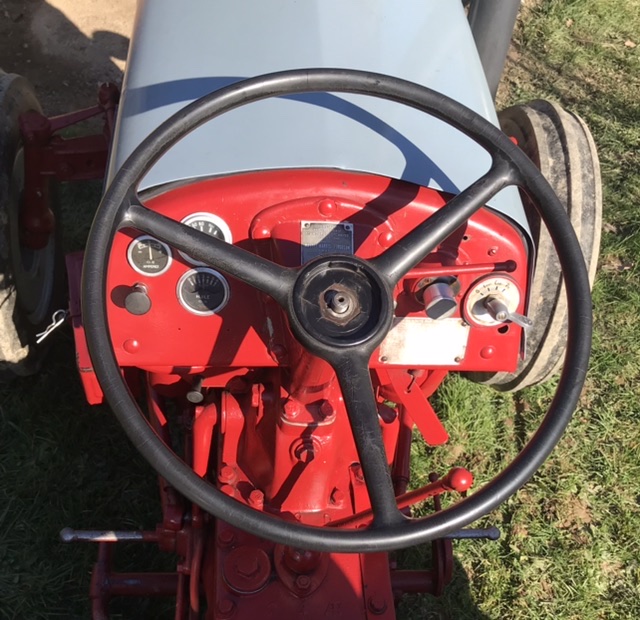

Pour ce qui est du capuchon de volant.... tu ne seras pas à l origine avec celui ci... réservé au série 100
Un jour peut être denicheras tu un modèle tout noir et bombé au centre pour le remplacer.
Tu as les memes sur les 35 37et 42 :wink: pour t aider dans ta recherche si besoin.
Message par guillaume_69 » 05 Fév 2023, 10:09
Merci Bruno, merci Fabrice.
Oui, pour le bouchon, celui-ci est anachronique. Je l’avais récupéré avec le tracteur. En jetant un œil sur LBC, j’ai déjà pu voir qu’il y avait énormément de volants et accessoires Quillery en vente d’occasion et je vais certainement y trouver mon bonheur.

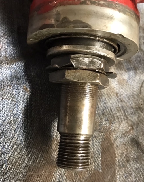

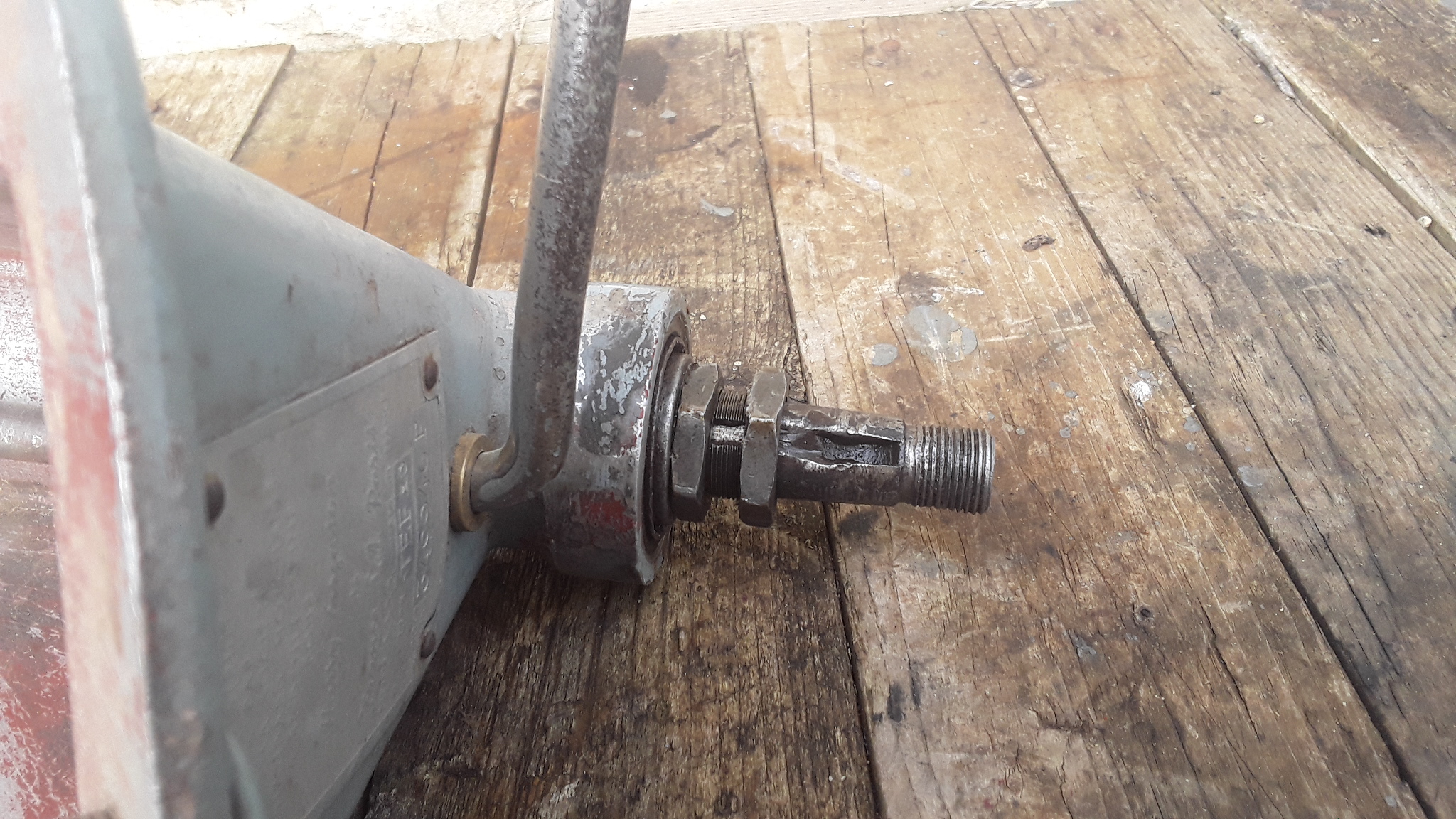

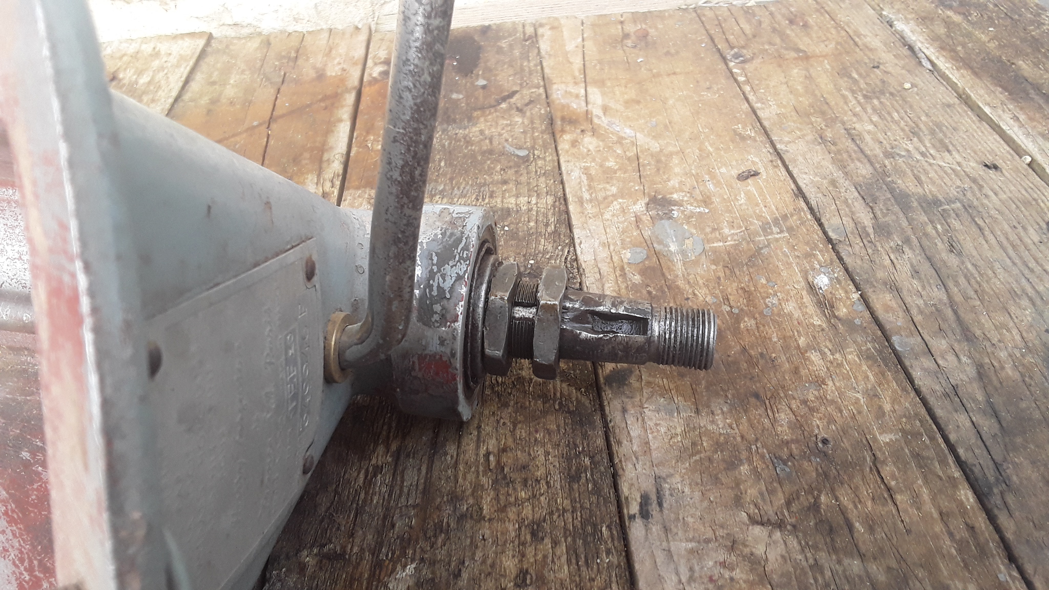

J’ai un dernier petit doute, concernant le contre écrou. Celui présent sur l’axe de mon donneur n’était pas vissé à fond, juste engagé/bloqué sur le premier filet. Et pour cause, ce n’est pas le bon pas. Le pas de l’axe est plus fin.
Avant que je passe commande d’un bel écrou en Inox, pouvez-vous me confirmer que l’axe est bien en 5/8 UNF (pas fin)?
Message par Fabrice ff30 » 05 Fév 2023, 10:37
Là comme ça j ai pas c à sous les yeux mais si tu mesures ton axe et que c est proche de 16... oui tu es normalement dans le juste
Message par guillaume_69 » 05 Fév 2023, 10:52
J’ai mesuré et je suis plutôt à 18 filets/pouce… Plus fin que l’UNF?
Message par eric03petitgris » 05 Fév 2023, 11:20
Bonjour a tous,
si tu as 18 filets au pouce c est du 5\8 le diamètre de la vis est de 15,88 mm.
Tu peu essayer d en faire un, si tu as un taraud.
Bonne journée.
eric03petitgris

Message par patou18 » 05 Fév 2023, 16:26
Me souvient que pour enlever le volant bakelite du TEA j'avais pas mal galéré, même avec l'arrache moyeu 3 branches impossible aux griffes de s'accrocher au dessous du volant, passait pas. Et sous les branches, ça glissait, mis des fers plats sous les branches et ça a fini par venir, à savoir que j'avais plier le pointeau de la vis de serrage de l'arrache moyeu sur la colonne direction ! comme dit Guillaume c'était comme soudé.
Si ça peut renseigner sur le pas de vis, celui inférieur c'est du pas fin -- UNF -- pour le haut (fixation volant) pas de vis abîmé, mais paraît plus plus gros ! Possible pas plus fin pour l'ecrou qui " serre le jeu du roulement " enfin c'est ce que je pense.
Emplacement clavette.
Ensemble carter/colonne vient d'un TEF 20 Harris Ferguson St Denis. Le levier est monté avec un accouplement rotule pour La tringlerie régulateur, sur mon TEA20 COVENTRY pas de rotule, patte plate avec boulon/écrou.
Message par patou18 » 05 Fév 2023, 17:59
RE direction
Regardé de plus près les filetage de l'axe direction. Effectivement serrage des roulements pas fin UNF 1 écrou + contre écrou pour éviter le desserrage du 1er, du classique. Le pas de vis abîmé est un pas sans doute UNC ? C'est pour l'ecrou borgne qui coiffe le haut et serrage du capuchon de colonne ressort et rondelle large, le tout chromé, me souvient plus si il y avait un joint feutre ? Retrouvé l'ecrou borgne c'est bien un pas large peut être UNC ? Quand j'ai remonté mon volant 3 branches chromé, c'est de cette façon que le l'ai mis claveté pièces chromée et boulon borgne.

Pour régler ton problème, l'achat d'un écrou borgne que l'on trouve chez tous les vendeurs de pièces pour Ferguson devrait après avoir coupé le "bombé" faire l'affaire et permette de reposer ton centre de volant de MF (dommage comme dit Fabrice mais cela fait plus propre que sans).
Message par guillaume_69 » 05 Fév 2023, 20:27
Oui, Massey, j’ai évidemment pensé à l’écrou borgne que proposent les revendeurs habituels. Je vais sans doute tester cette solution.

Pour désaccoupler le volant, j’ai d’abord voulu utiliser un arrache moyeu moi-aussi, mais sitôt en place, je n’ai même pas essayé de serrer, car les griffes s’accrochant sous le plastique, il n’y avait mécaniquement aucune chance que cela fonctionne sans tout casser. Or s’agissant de récupérer le volant du donneur dans le meilleur état possible, j’ai décidé de faire autrement. J’ai posé le volant sur l’étau, le boitier en-dessous, et avec un bon coup de chasse goupille sur l’axe, c’est venu du premier coup.

Bien dommage que de couper un écrou chrome borgne.... je viens de vérifier c est du 5/8 unf
