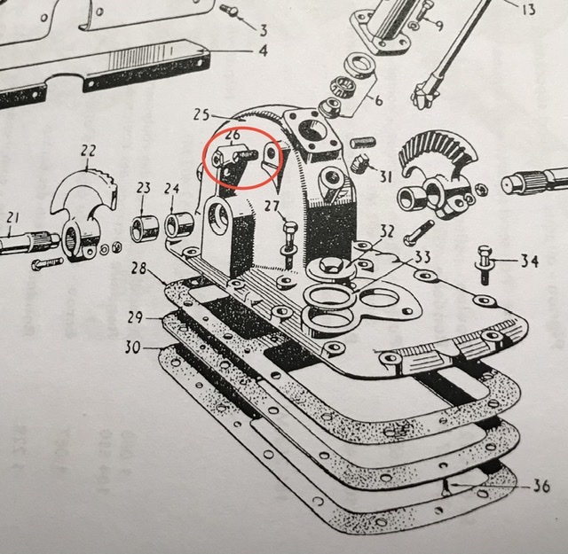

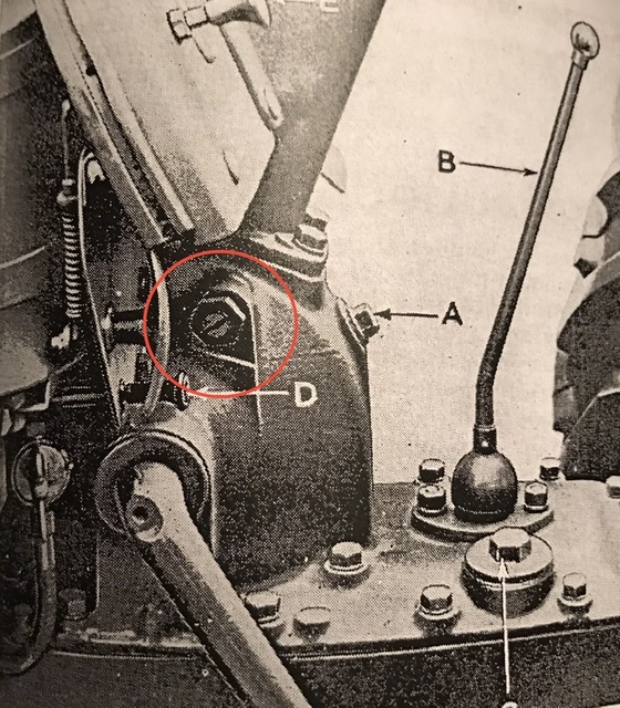

Je pense que tu fais allusion à ces vis-ci?
Quel est leur principe de fonctionnement ? Elles servent à écarter ou rapprocher les deux secteurs dentés? Existe-t-il une technique de réglage particulière ?

Je les ai retrouvées dans le catalogue des pièces détachées : #26 « vis de réglage de secteur » + contre-écrou.
J’aimerais vraiment comprendre comment elles fonctionnent avant d’y toucher. Je continue à creuser.
Message par Fabrice ff30 » 07 Fév 2023, 18:47
L’explication de Massey37 correspond à ton symptôme
Le couple conique comme son nom l’indique doit être appairée aux 2 secteurs qu il entraîne. Un peu comme le pignon d’attaque du différentiel sur la couronne
Si le nouveau est plus bas que l ancien il vient forcer sur les secteurs dentés en demi lune. Il faut alors écarter un peu en jouant sur ces 2 vis. Bien sûr de façon identique de chaque côté.
Juste une question... lorsque tu as parallélisme... tu n as fait cela en décalant une dent d un des secteurs demi lune? Tu l as fait avec les barres de direction?
Message par Fabrice ff30 » 07 Fév 2023, 18:50
Leur fonctionnement?
Régler l attaque des dents des demie lune sur le pignon de la colonne
Plus tu rapproches les dents et elles seront en contrainte sur le pignon et plus tu les écartes et plus il y aura du jeu et ta direction sera floue.

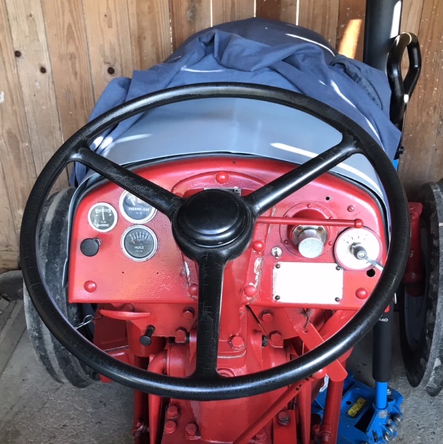

Et sinon, sur une note plus positive, j’ai trouvé un centre de volant! yesss

Eh bien, sacrée réactivité, il a fière allure le poste de conduite avec le nouveau centre de volant bravo

Oui, je pense que j’ai eu de la chance, auprès d’un passionné et pour 12€. Je suis comblé ! Pour l’aspect global du poste de conduite, seul bémol, vu que tout a été « barbouillé » à la grosse peinture rouge sans démontage, dès que l’on démonte, la peinture se casse de partout (vis, rondelles, jointures…). C’est moins joli. Le problème, c’est que la peinture qui a été utilisée est trop « rouge-violette ». Celle sur j’utilise (RAL 3002) est plus « rouge-orange ». Et en tous points semblable à celle que j’ai trouvée, bien préservée, sous le support du volant et que je crois être d’origine. Faudrait que je trouve un jour le courage de repeindre tout ça correctement… :roll:
