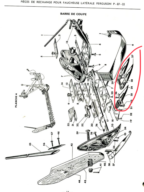

Salut à tous, je viens de rentrer une faucheuse "ventrale" complète. La remise en état à attaquée ce matin.
Ou se procurer les doigts et sections pour cette machine ?

Message par guillaume_69 » 07 Jan 2018, 20:53
C’est une MF 829 ou 839?
Re: Collection de Rantanplan
Message par Rantanplan » 08 Jan 2018, 06:45
Très bonne question, la plaque est illisible. Tu as une idée pour les reconnaitre ?
Rantanplan
Message(s) : 86
Message par Fabrice ff30 » 08 Jan 2018, 10:14
c'est une 839 ou PEF22
la 829 c'est pour les MF825 830 122 130

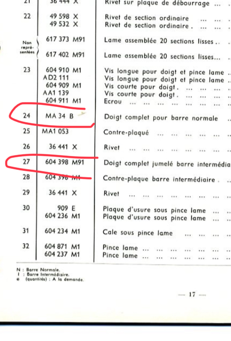

Message par guillaume_69 » 08 Jan 2018, 13:28
Dans ce cas, dans le catalogue, les doigts portent les références ci-dessous. Ça doit pouvoir se trouver sur le bon coin en étant patient ou peut-être dans les vieux stocks d’une concession MF...
Message par Rantanplan » 09 Jan 2018, 21:19
Merci pour tes réponses, celle-ci est grise et plaqué Ferguson et non Massey Ferguson je te rejoins donc sur le modèle 839.
Je vais guetter le boncoin :D
