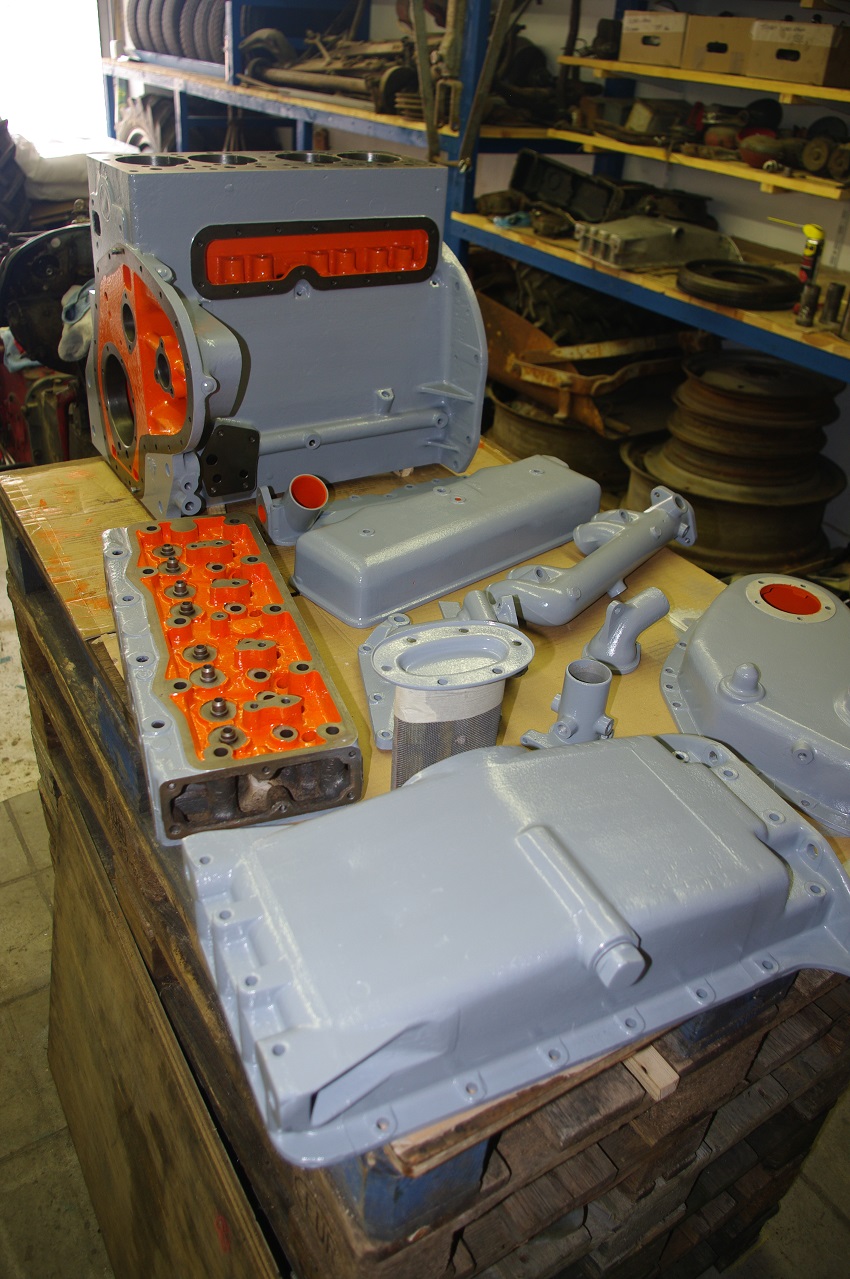

Voici des nouvelles de la restauration de mon TEF
Séance de nettoyage de pièces ( dégraissage, sablage), gros boulot, mais important pour la suite.
Photos de différentes pièces, principalement du moteur, avant / après.
Système de décompression AVANT/APRES plus une petite visite dans la sableuse (micro-billes )
Ensemble distribution
A bientôt pour la suite
Bruno :wink:

Message par Labodatko » 04 Mai 2018, 12:07
Toujours à la hauteur...
Le microbillage donne un résultat impeccable et une surface prête à peindre
bravo

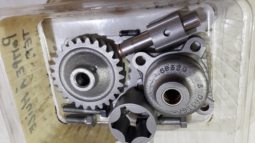

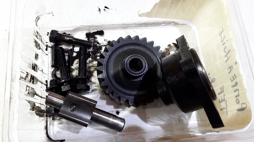

pompe à huile avant
pompe à huile après

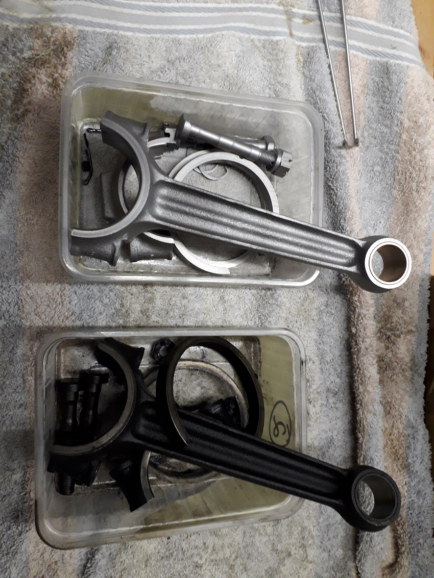

bielles avant - après

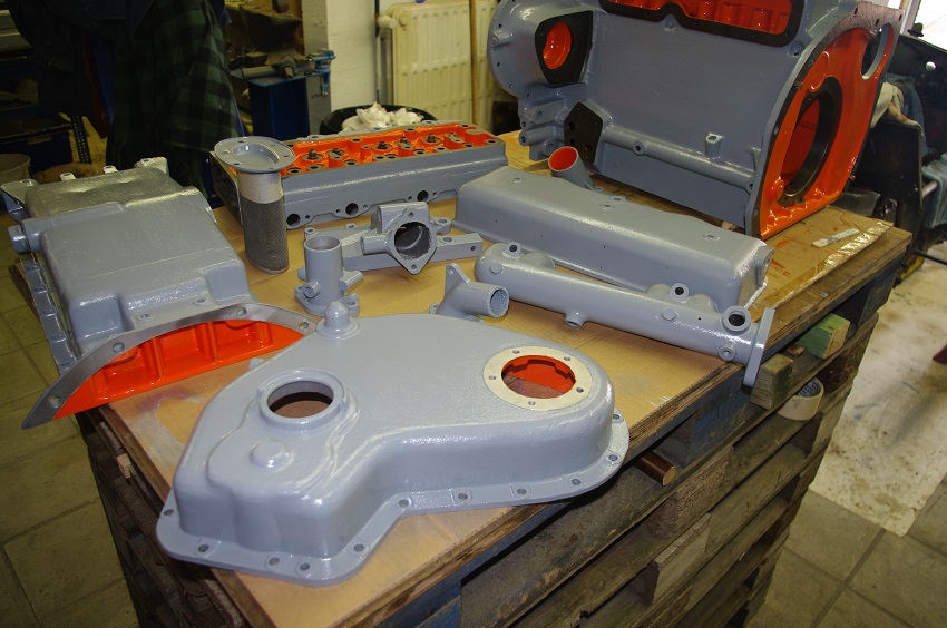

pièces moteur en gris

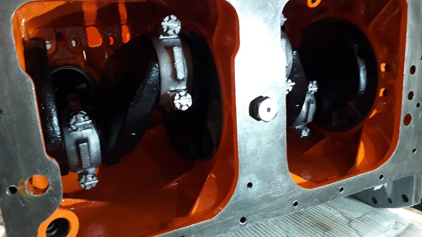

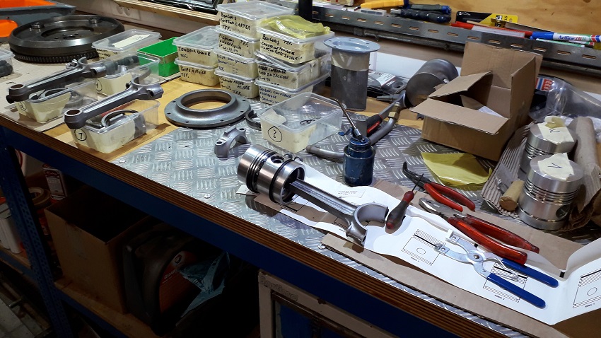

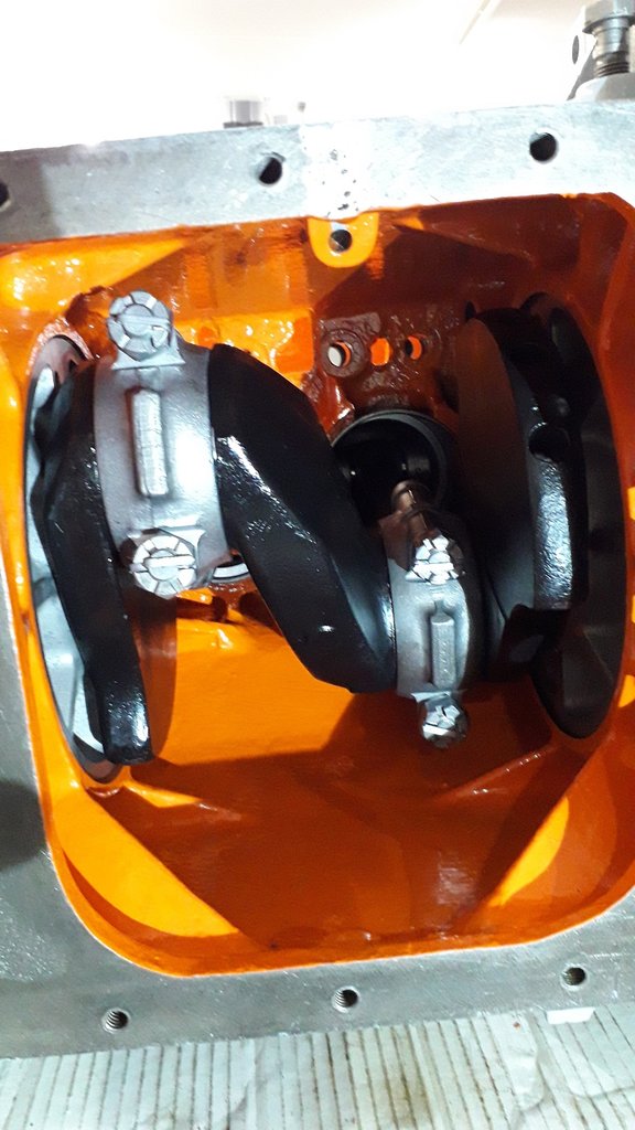

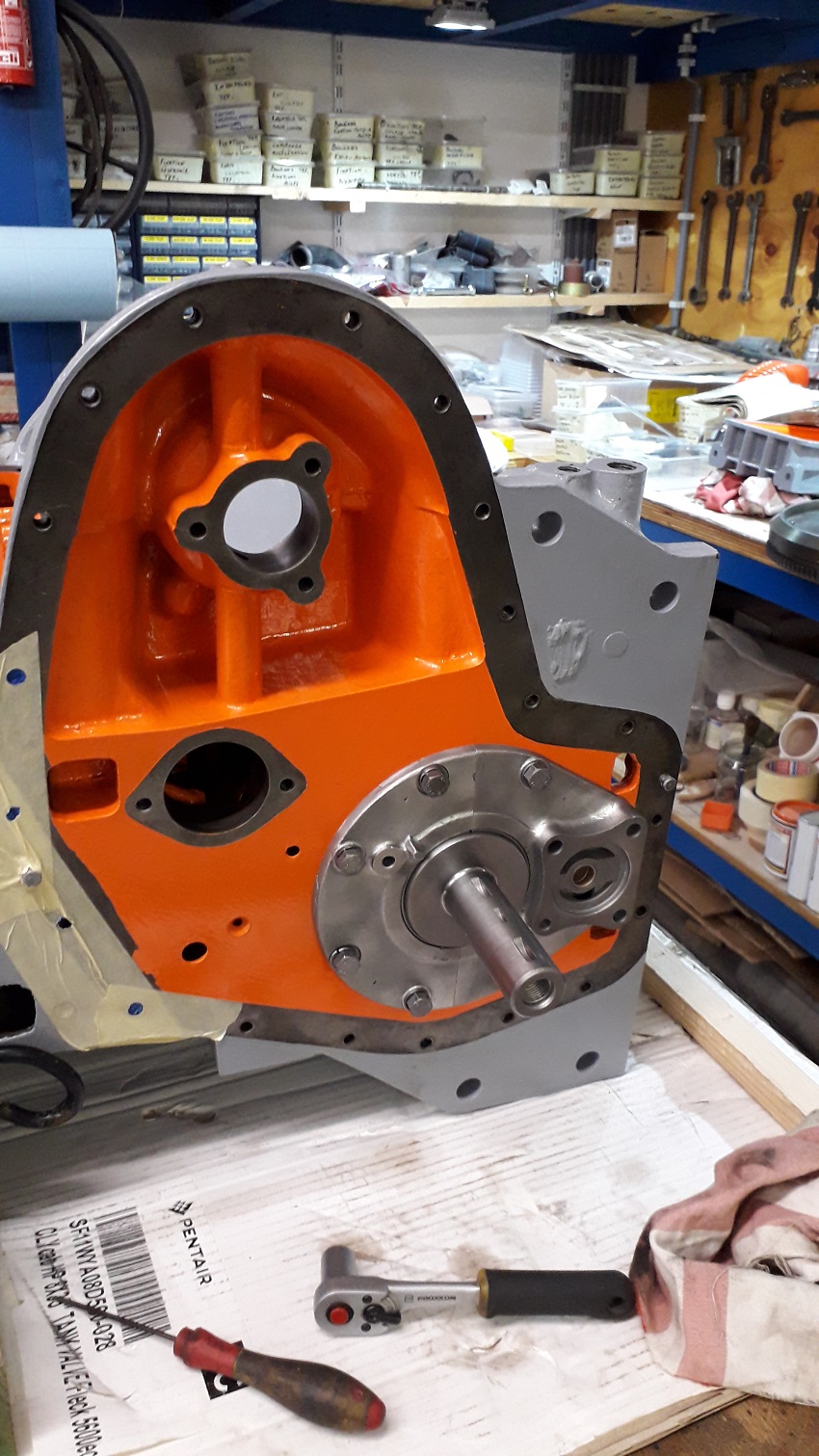

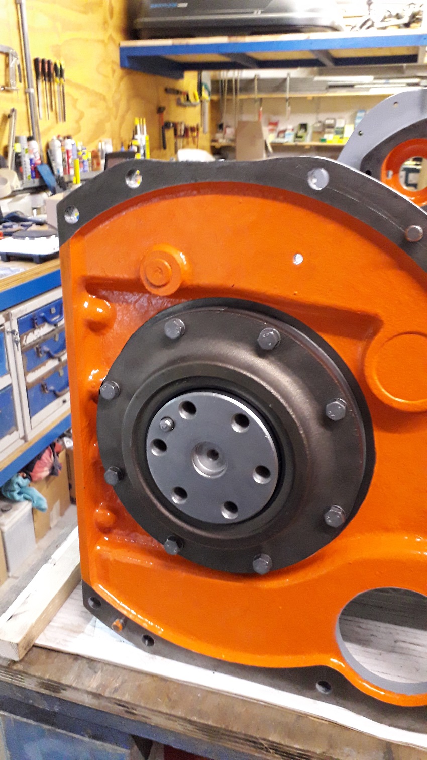

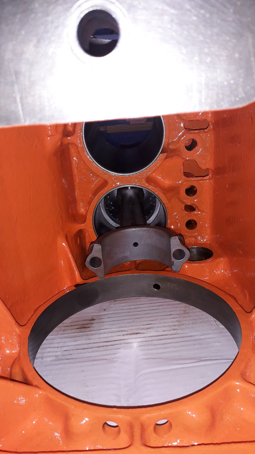

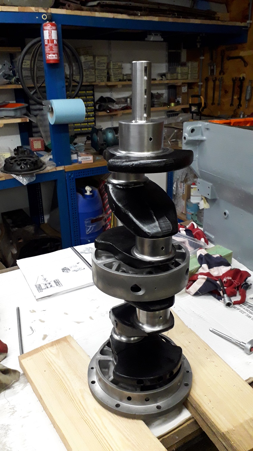

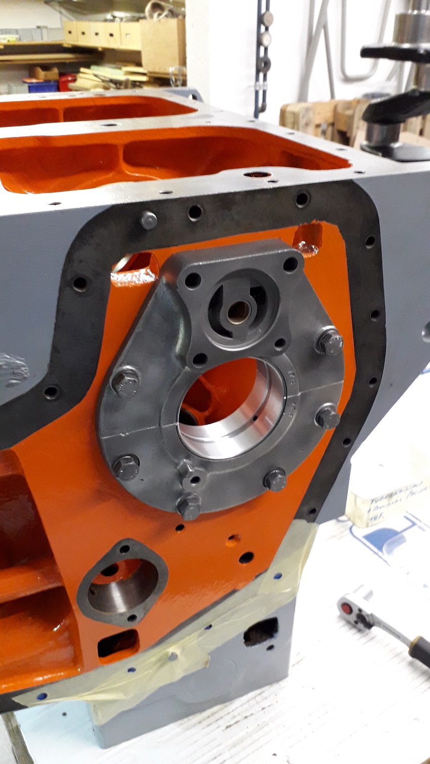

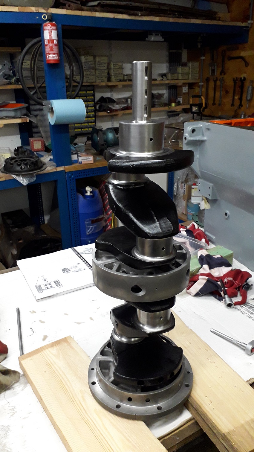

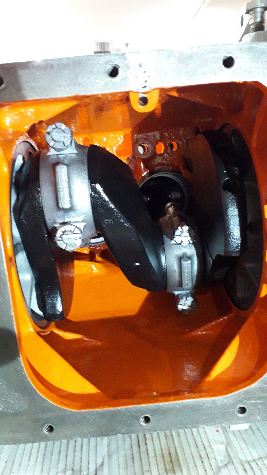

Voici quelques photos du remontage du vilebrequin avec nouveaux coussinets , nouvelles chemises et remise en place des nouveaux pistons avec évidemment nouveaux segments et coussinets de bielles .
vilebrequin avec paliers arrière et central
pose du palier avant sur le bloc moteur
montage des segments et nouveaux pistons sur les bielles
pose des nouvelles chemises
pose du vilebrequin , nouveaux coussinets de bielles et bielles
