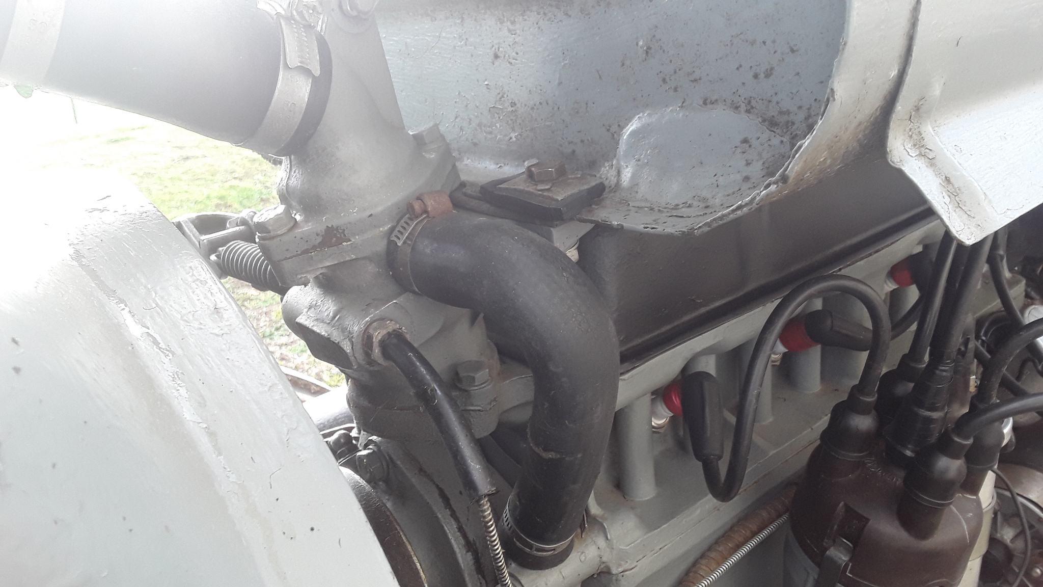

Message par Patrick-Ma » 26 Fév 2023, 18:37
Bricolage du dimanche...
Malgré le vent glacial, j'ai entrepris le démontage de la sonde de température d'eau pour installer le nouveau manomètre reçu il y a qqs jours.
L'ancienne sonde était bloquée dans son logement j'ai du tirer énergiquement pour la sortir, mais malheureusement une partie seulement est venue, le tube serti à l’extrémité est resté dans sont logement. :shock:
en essayant de le faire sortir il a échappé sur le coté pfff
Je ne peux pas laisser ce petit tube de cuivre dans le système de refroidissement, me voila bon pour démonter et aller à la pêche. Je suppose que le bossage supérieur est le logement du calorstat?
je n'ai pas trouvé beaucoup d'info sur le sujet et je ne suis pas habitué au moteur refroidissement par eau. j'aimerais bien avoir qqs infos/photos avant de me lancer, si quelqu’un à ça? hips
Patrick-Ma
Message(s) : 82

Message par patou18 » 27 Fév 2023, 16:39
Mis une durite autour de la sonde dans l'ecrou de fixation, si je me souvient la sonde laiton avait du jeu ! Bloqué le tout a la pâte bi-composante. Ça tient toujours :wink:
Ça me laisse un souvenir, quand j'ai voulu enlever le bouchon laiton pour mettre la sonde. Il s'est coupé au niveau de la tête qui est resté dans la clé. Percé pour enlever le pas de vis bloqué dedans, pas évident de bien faire le perçage "pile poil au milieu" surtout sans démonter, réussi à sortir le vissage laiton, mais j'ai "bouffé" un peu le bord du trou alu, le laiton était comme soudé dedans. C'est pas compliqué a demonter, ça permet de virer le tarte et voir l'état du calorstat.

Message par Patrick-Ma » 27 Fév 2023, 19:19
patou18 a écrit:Mis une durite autour de la sonde dans l'ecrou de fixation, si je me souvient la sonde laiton avait du jeu ! Bloqué le tout a la pâte bi-composante. Ça tient toujours :wink:
Patou18, je ne suis pas le seul à galérer pour remplacer la sonde, ça me console :D
Je n'ai pas eu de pb pour débloquer l'écrou ni pour sortir le premier morceau de la sonde. j'ai donc démonté le coude au-dessus du calorstat, sans trop de difficulté, ce qui m'a permis de voir qu'il n'est pas trop entartré par rapport aux photos vu sur le net.
J'ai confectionné un outil très technique, et la pêche a été bonne j'ai pu récupérer le morceau de la sonde au fond du corps du calorstat yesss
après démontage j'ai fais des tests du calorstat et de la sonde, ça ouvre vers 80° j'ai détartré le calorstat au vinaigre blanc puis je lui ai passé un coup de brosse métallique sans trop insister et j'ai débouché le trou sur le clapet de fermeture. demain je remonte avec un joint papier maison.
J'ai prévu le grand nettoyage du circuit de refroidissement, avec remplacement des durites, en fin de saison si tout se passe bien d'ici là, c'est pour ça que j'ai remplacé la sonde de température.

Message par Fabrice ff30 » 27 Fév 2023, 21:59
Bonsoir Patrick
Super que tu as pu le récupérer par le haut. Au pire tu pouvais démonter la pièce complète si le morceau c était coincé dans l orifice de la culasse. Tu aurais ainsi détartré le passage d eau à ne niveau là
