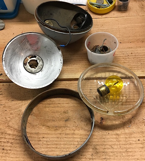

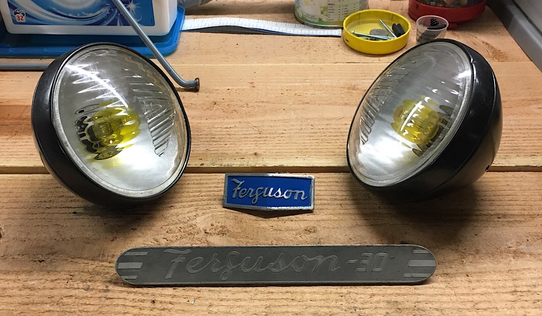

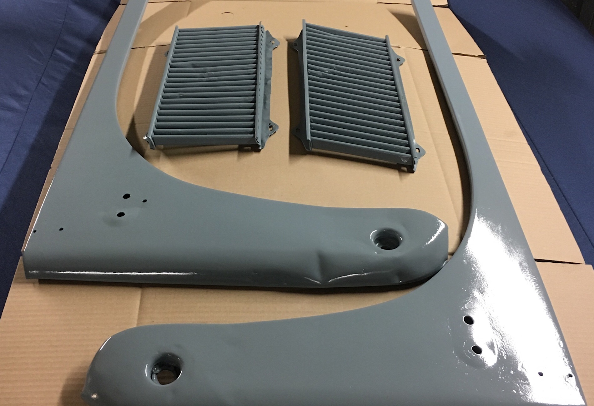

Je continue tranquillement mes petits travaux cosmétiques. J’ai redonné un bon petit coup de jeune aux phares Ducellier, et j’ai commencé les différentes parties du capot. Pour ce dernier, il ne s’agit pas d’une remise à neuf, mais d’un bon nettoyage, décapage, et peinture. Je suis impatient de remonter tout ça pour voir le résultat final.

bien rattrappé tout ca ! j aurais pas osé sur les réflecteurs...Cela dit il n'y a rien à perdre
Message par guillaume_69 » 19 Nov 2017, 14:16
Les réflecteurs avaient été barbouillés de peinture argentée au pinceau. C’est ce que l’on voit sur la photo... Tu imagines bien que j’ai repris ça proprement avec ponçage, apprêt puis peinture à la bombe. Je ne suis pas allé jusqu’à les faire rechromer comme certains. Je ne pense pas rouler beaucoup de nuit, donc cela devrait suffire.

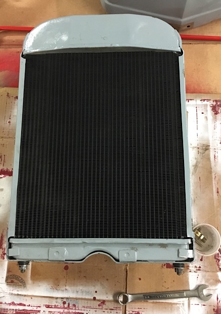

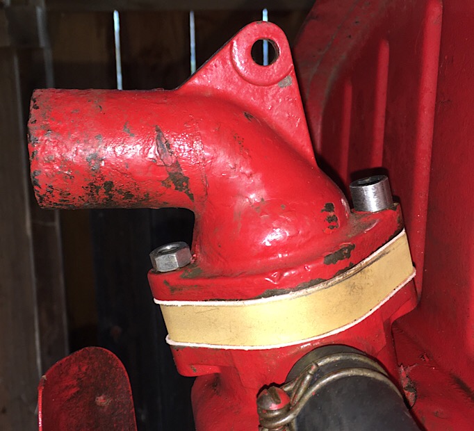

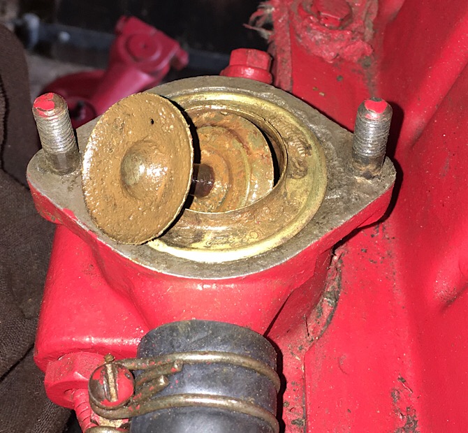

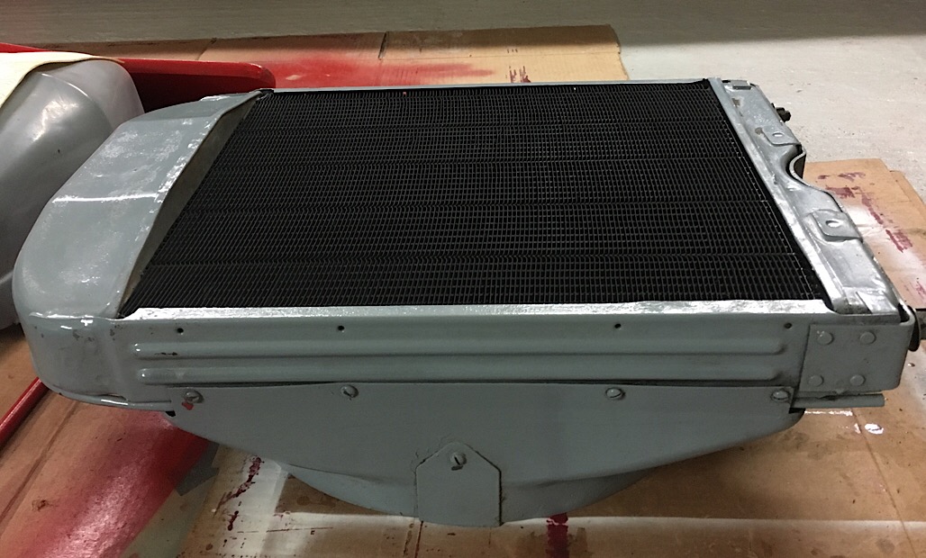

Il m’a amené une cale en laiton usinée dans la masse pour essayer de régler mon souci d’alignement de radiateur. Et il avait amené son radiateur fraîchement nettoyé, retapé et repeint. Ça m’a bien motivé pour nettoyer le mien: brosse, soufflette, huile de coude. J’ai enlevé un seau de foin et de poussière! Puis peinture du faisceau, on dirait qu’il est neuf! Au passage, la pièce constituée de deux disques liés par une tige, c’est bien un calorstat? Je n’en n’en avait jamais vu de semblable...

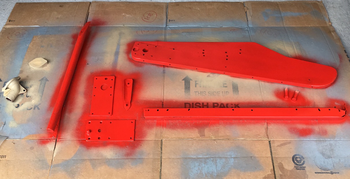

Je continue également la restauration de la faucheuse avec la planche à andain.

guillaume_69 a écrit:Les réflecteurs avaient été barbouillés de peinture argentée au pinceau. C’est ce que l’on voit sur la photo... Tu imagines bien que j’ai repris ça proprement avec ponçage, apprêt puis peinture à la bombe. Je ne suis pas allé jusqu’à les faire rechromer comme certains. Je ne pense pas rouler beaucoup de nuit, donc cela devrait suffire.
ah ok ce sont des traces de pinceau haha je pensais que c'était des traces de poncage !!!
sur mon vieux cormick j ai un reflecteur a moitie rouille ca éclaire suffisamment quand meme à 25 km/h...alors pas de souci avec ta réparation !

Bien joué le radiateur, c'est au top

Beau boulot et le radiateur donne bien en gris et noir. bravo

En effet, le radiateur rend super bien, je suis ravi. yesss
