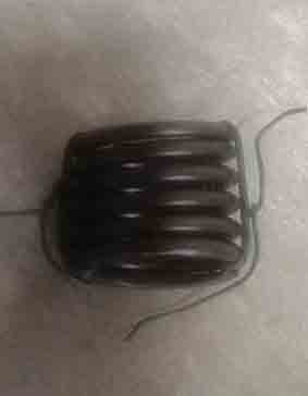

1. ressort de soupape changé sans déculasser : j'ai bloqué la soupape par un tournevis puis réussi a ôter les coupelles pour enlever le ressort. Puis j'ai utilisé la technique de Patou en compressant le nouveau ressort et le maintenir par deux petits fils de fer. Ainsi j'ai pu remettre les coupelles et couper les fils. Suffit ensuite de compresser le ressort pour les enlever (ne pas utiliser de fils recouverts de plastique car c'est plus chiant à enlever)

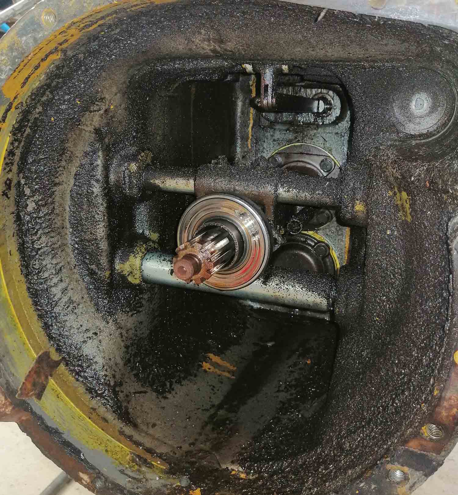

4. Me suis attaqué au joint spi de l'arbre primaire :
Etat de la cloche avant nettoyage:

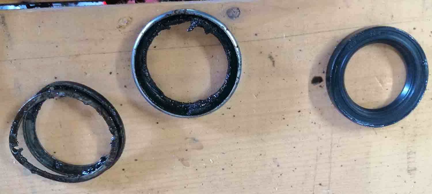

Voici l'ancien et le nouveau joint spi ...pas étonnant que ca fuyait enormément et encore plus le tracteur en pente

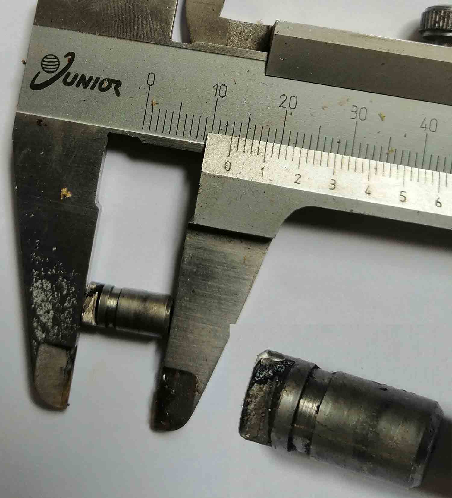

Bon je nettoie correctement la cloche et je trouve cette petite pièce - J'ai bien entendu un truc volé en nettoyant mais je ne vois pas ou elle peut aller

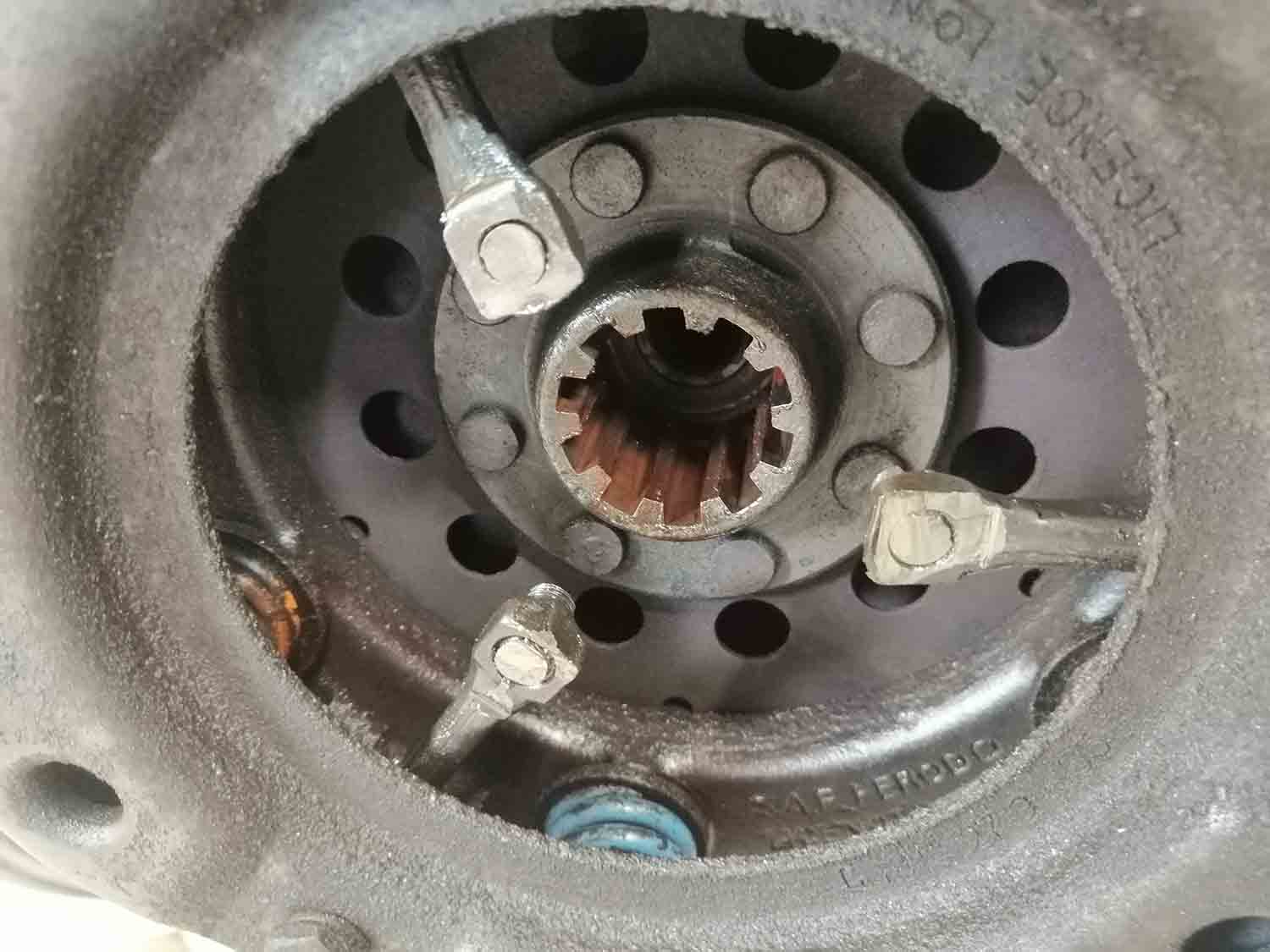

Autre point du coté moteur, je trouve les ailettes (je sais pas le nom) de l'embrayage pas mal "bouffées - Est ce normal? on voit qu'il y a du frottement

Salut Mkl tu as finalement réussi à remettre les ressorts soupapes sans deculasser ! bravo fallait oser lol
Merci pour le retour sur le ressort serré avec du fil de fer. J'avais utiliser cette technique sur un moteur BRIGGS ancienne génération ( soupapes laterales non reglables) Pas l'outil spécial pour remettre le ressort. Sur que les joints spi devaient être changés, vu l'état.
Vis banjo huile refaite et pas de fuite, pas de pression non p,us, a voir moteur en route. Bizarre la pièce trouvée, peut-être une pièce tombée à l'intérieur du carter, attends des réponses, je pense qu'elle ne fait pas partie de ce que tu as démonté. Ça ressemble à une pièce qui est entraînée par le côté tournevis ? et la gorge pourrait recevoir un joint ? ou c'est un cran pour pousser la piece et l'engager par le " côté tournevis " Problème embrayage, désolé, pas encore fait de ce coté !
En cherchant sur le le forum avec le bouton -- recherche -- tu devrait trouver une réponse à ton blem de mécanisme embrayage, déjà vu un article a ce sujet, réglage des doigts, il me semble. Ceci dit, bon courage pour la suite.

En effet cette petite pièce me gêne car je n'ose pas remonter. Elle est tombée de je ne sais où quand j'ai mis un coup de pinceau dans la cloche...
Je vais regarder du coté du contacteur de démarrage...qui sait
Pour l'embrayage je vais aussi démonter pour voir l'état d'usure du disque

J'ai finalement remontée l'embrayage en changeant uniquement le disque et en remplaçant les vis des doigts par de nouvelles.
N'en ayant pas trouvé, un mécano a installer des écrou classique en arrondissant la tête puis blocage avec colle.

On voit que ça a avancé, l'embrayage faut le faire du 1er coup, vu demontage/remontage de tout ce qu'il y a autour ! Donc merci au mécano.
