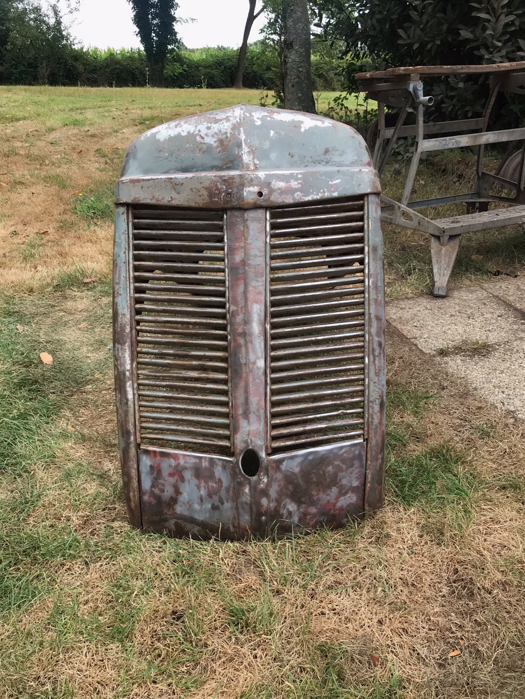

Message par Fabrice ff30 » 05 Août 2020, 17:50
Tu verras.... marteaux.... tasseaux de bois....un peu de muscle... quelques heures... et tu obtiendras un beau résultat. C est de la bonne ferraille qui se travaille bien. Courage

Message par Frederic85 » 08 Août 2020, 09:54
Et voilà, il n’y a plus qu’à peindre. Les travaux « sales » sont terminés.

Re: TEA20 #20758
Message par Massey 37 » 08 Août 2020, 12:10
Bonjour Frédéric,
Bravo pour la remise en forme des différentes pièces composant le capot. C'est nickel.
Je vois que tu as ré assembler l'ensemble. N'aurais t'il pas été préférable de peindre chaque pièce auparavant pour limiter la corrosion entre les pièces en contact ? A toi de voir mais c'est le conseil que je puis te donner pour avoir connu le problème.

Re: TEA20 #20758
Message par patou18 » 08 Août 2020, 13:57
Fini le nettoyage redressage ponçage, c'est pas la partie la plus facile, mais faut y passer, parce-qu' après yesss
+1 pour Massey vrai qu'une fois mis tout en pièces, surtout sur le capot ou tout est fixé par repli de la tôle, en même temps on est souvent pressé de voir le résultat tout monté bravo pour ce travail.

Re: TEA20 #20758
Message par Frederic85 » 08 Août 2020, 15:04
Merci a tous
Effectivement Massey, tu as tout à fait raison. En fait j’ai appliqué une couche de Zinc en bombe sur les parties en contact avant l’assemblage. Je préfère cette solution car elle ne s’ecaille pas lors d’éventuelles déformations au moment du remontage.
Je vais redonner un coup de ponçage, je ne mettrai pas d’enduit pour qu’il ne soit pas trop parfait !
Peinture demain soir ou lundi matin quand il fera moins chaud.

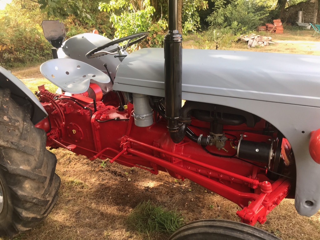

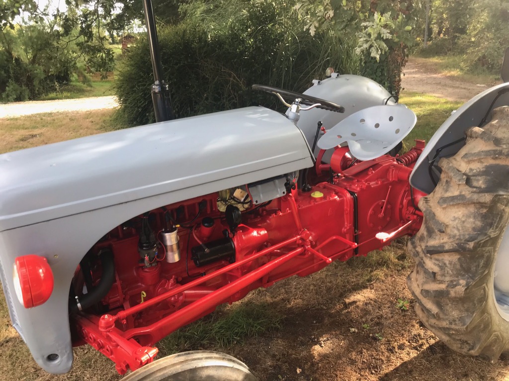

Message par Frederic85 » 09 Août 2020, 18:35
Le capot est remonté.
J’ai commandé l’huile et diverses fournitures pour refaire le circuit électrique.
Comme vous pouvez le voir, les phares commandés sont rouges, je me suis posé la question de les repeindre en gris, c’est une question de goût.
Demain, j’irai chercher la batterie et le liquide de refroidissement.
