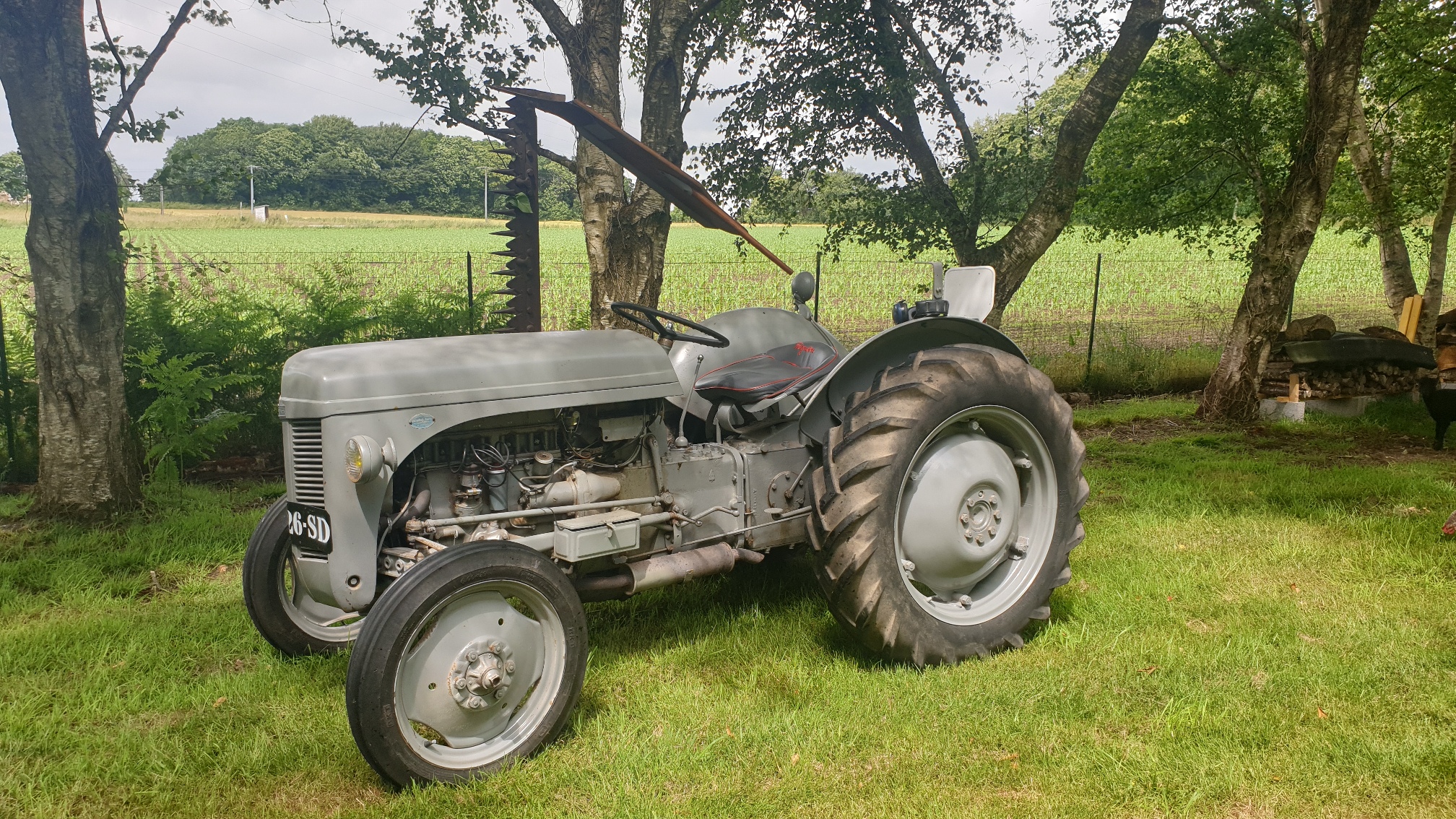

Je suis Arnaud, du Morbihan, et je suis l'heureux possesseur d’un TEA20 depuis mars 2024, accompagné de sa faucheuse latérale PEF22. :D
Le moteur, le relevage hydraulique et la faucheuse fonctionnent très bien.
Selon la carte grise, il serait de 1956 et son numéro de série est le 29624 pour une construction par Standard-Hotchkiss à St Denis-Seine.
Pouvez-vous m'identifier le moteur à partir de ces informations ? mercib

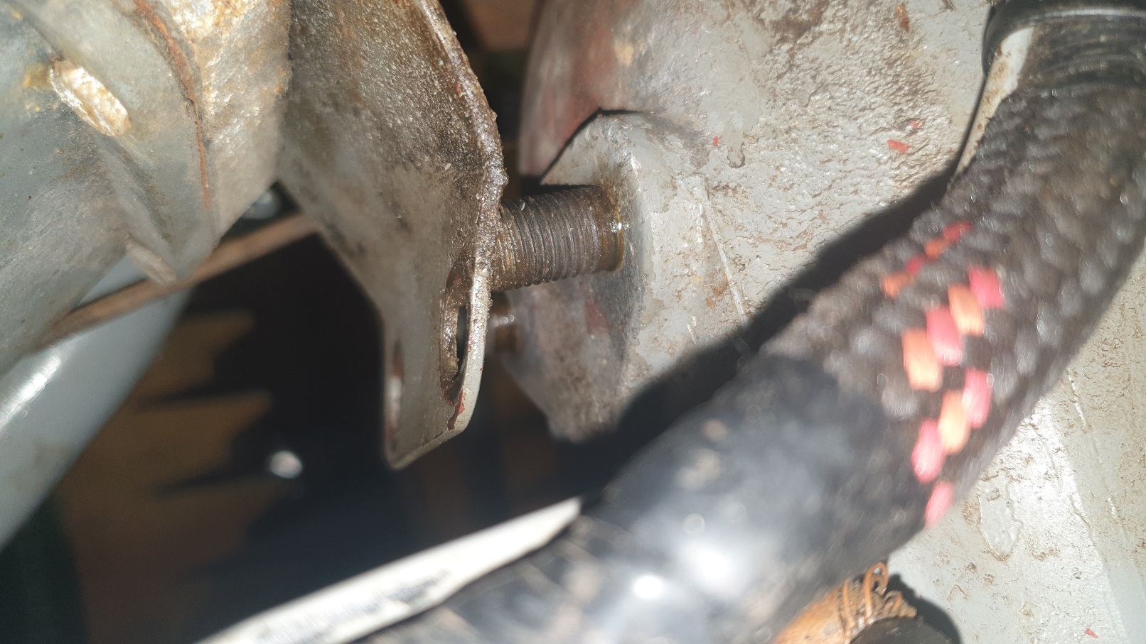

- Fuite à trouver au niveau de la colonne de direction :roll:.

Pour le boîtier de direction beaucoup mettent de la graisse pour pas chercher les fuites ( joints spi) et ça marche

Très beau tracteur, fait vraiment entretenu +1 belle carosserie
Il a bien été restauré, beau travail.
Fabrication St Denis de 56 équipement electrique francais/rétro sur le phare, législation française !
Je possède aussi un TEA20 56 1 des derniers a être fabriqué en angleterre à COVENTRY fin 56.
Je rejoint webmaster sur le sujet " graisse à la place de l'huile " Perso je l'ai fait et même pour les moyeux de roue avant. Cela évite les fuites ou suintements et surtout le démontage assez fastidieux du carter direction. Plus de vidange à faire, c'est aussi 1+

Étonnamment, ça ne fuit pas au niveau des joints spi, mais au niveau des deux filetages auxquels vient se fixer le support de batterie.
Super l'idée de vidanger et de mettre à la place de la graisse mercib
