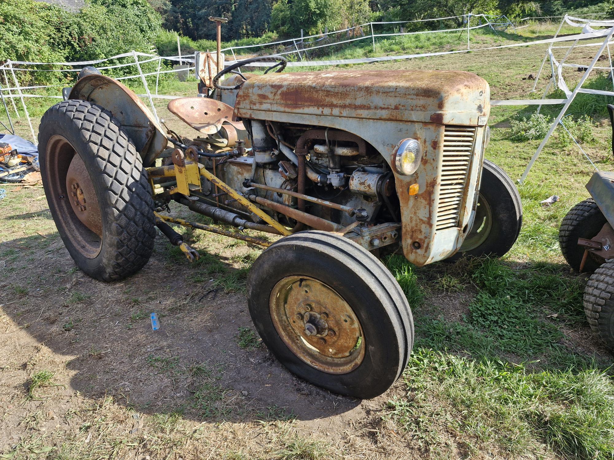

pour celui avec la fourche, (soit disant de 1945 :roll: )
plaque sous le volant : MASSEY HARRIS FERGUSON FRANCE type TEA20 n° de serie 36168
n° moteur SC10368EF
n° boite 400431H f500 , le numero de serie est frappé sur le bord droit "TEA36168"
n° pont A 11 13 TZ 56 les nombres soulignés sont frappés "tête en bas" et le pont était visiblement rouge d origine

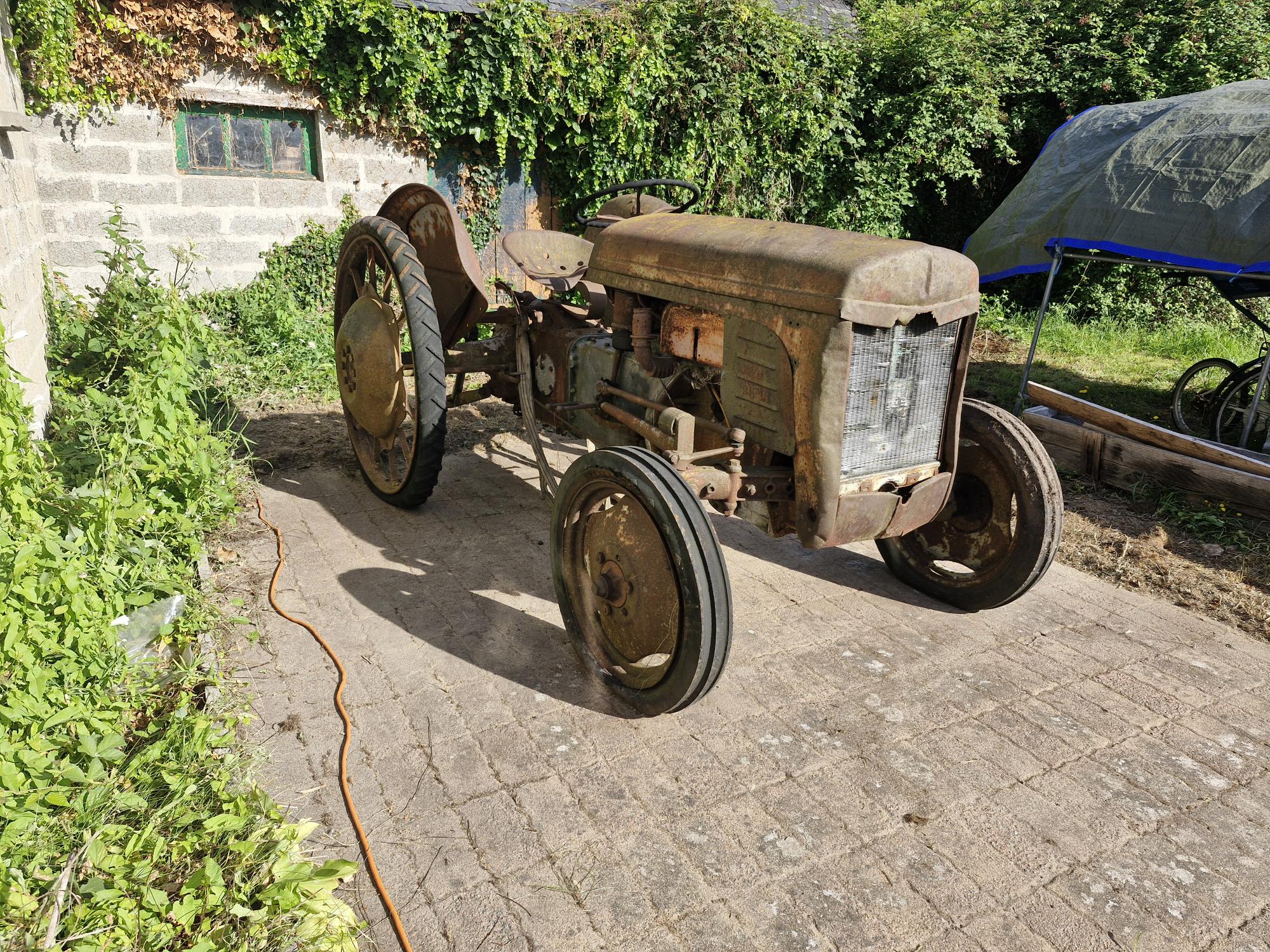

Message par Gamba » 09 Août 2025, 13:45
:lol: :lol: le 2eme maintenant
n° de série : ???
n° boite : inexistant
n° moteur : S143596E
n° pont : illisible pour le moment, seul un marquage "LEVS" est lisible
sur le radiateur j ai une plaque avec EA8 27 158 d'indiqué
reservoir : marquage sur le dessus a l'avant AM W* pk y a 2 bouchon dessus? systeme bi carburant?...

Message par Colin » 11 Août 2025, 07:28
Belles acquisions, on se réjouit de voir les boules de foin en manutention! haha
Le deuxième je ne serait pas étonné que c'est un 6V, il est plus ancien en tout cas. Si tu as une photo du démarreur je pourrai le confirmer.
Et tant qu'à faire une photo du collecteur d'échappement, il semble équipé d'un réchauffeur pour fonctionner en essence pétrole, en Belgique nous n'avons que ça mais en France ce n'est pas courant.
Ce serait donc un TED-20 fabriqué à Coventry.

Message par Gamba » 11 Août 2025, 10:37
Colin a écrit:Bonjour,
bonjour , vu le n° moteur du vieu, je peux déja confirmer "it's british". réchauffeur, allumage "joseph Lucas", carbu "zenith"
