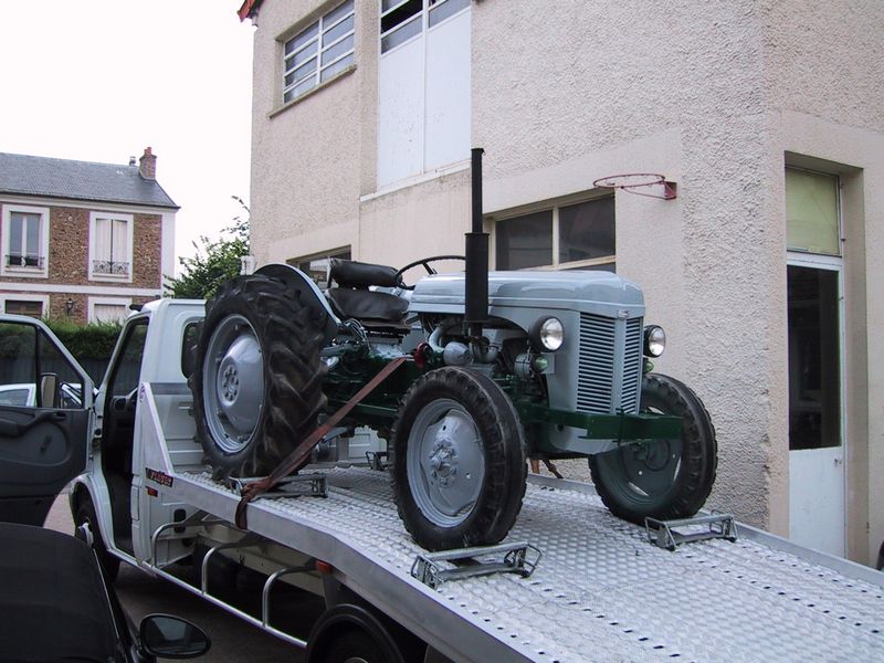

On est en juin, mes vacances sont en août et je VEUX mon tracteur prêt pour les vacances. Comme j?ai un emploi du temps très chargé j'ai décidé dès le départ de confier le travail à un copain carrossier et je lui mets une pression d?enfer. Le 28 juillet la peinture n?est pas commencée car il a eu d?autres urgences??.On se met d?accord pour le 2 août et je me mets en recherche d?une dépanneuse?C?est dur a trouver, souvent louée longtemps a l?avance ou pas assez de charge utile pour les 1200 kgs du TEF. Apres 1/2j au téléphone j?arrive a en bloquer une, a organiser mon emploi du temps pour m?absenter une journée la semaine avant mon départ en congés (chaud?). En même temps je reçois des photos en mail..Le tracteur est en cabine à peinture. En 2h il est tout gris superbe et mon copain est ravi de son travail?Mais moi j?aime pas le gris et je ne connais pas grand chose aux ferguson (j?ai même failli le peindre aux couleurs du 835, mais j?ai eu des remords?). Je veux le moteur vert kaki comme les TO35. Mon copain n?est pas chaud il trouve çà pas beau?.On coupe la poire en 2, il ne fera que le bas?par contre on ne s?est pas trop compris sur la nuance du vert?.. )))
Le 2 août, à 7h du mat je suis chez le loueur, récupère la dépanneuse et vais a mon garage. Les derniers tours de vis sont donnés et on le monte non sans mal (embrayage pas trop progressif !) sur la dépanneuse. A 11H je pars pour 400kms. J?arrive dans l?après midi. On décharge la machine et je ne peux résister à une petite ballade pour la première fois?.Ca décrasse la mécanique, des étincelles sortent du pot et çà ronronne. Mais il faut déjà rentrer?On rentre le tracteur dans le garage, dépose la housse dessus pour que la belle peinture neuve ne prenne pas la poussière, on repart avec une petite halte chez l?assureur pour déposer les papiers. Arrivée au garage a 10h le soir. Malheureusement, impossible de déposer la dépanneuse chez le loueur qui est en zone industrielle et qui m?a interdit de la laisser dehors devant chez lui la nuit. C?est reparti pour 70 kms jusque chez moi, levé à 5h le lendemain pour aller déposer la dépanneuse et retraverser toute l?île de France pour être a l?heure a ma réunion?.Oufffffffff..

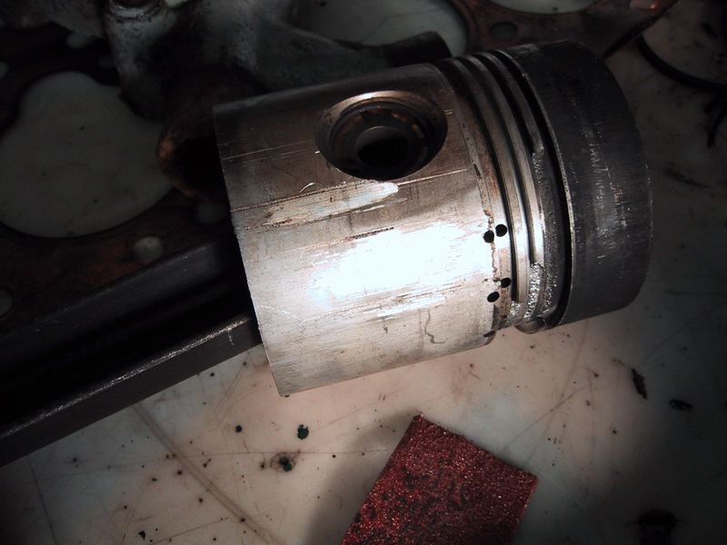

Arrivent les vacances? Quelques ballades, mais çà fume un peu par le reniflard et çà pisse toujours par la jauge?Il a de plus en plus de mal a démarrer même a chaud et le start pilot ne me quitte plus?Mais bon, il doit être un peu rincé, on va pas se biler pour çà?. Démontage pour nettoyage du reniflard?pour y trouver une éponge?%@çµµ* !!! C?est sur qu?une fois dégagé çà fume beaucoup plus et du coup je comprends mieux pourquoi la jauge refoule?mes compressions passent dans le carter?Et j?avais bien vu ce problème !! Quel naze je suis?.Les vieux diesel, c?est pas parce que çà tourne rond que c?est pas cuit?Mais j?avais flashé dessus et je ne regrette rien. On va finir ce moulin et repartir avec un neuf d?ici 2 ou 3 ans?
Oui, mais c?est que maintenant on me suit a la trace sur la route?Et puis quand il est très chaud il commence a claquer Et il faut de plus en plus de start pilot pour le démarrer même a chaud
Je me résigne et décide de stopper les essais pour sauver le vilebrequin et organise la réfection complète du moteur.

En janvier, moteur ouvert?Verdict, tous les segments sont cassés et les gorges des pistons arrachées?Il serait resté immobilisé longtemps et les segments ont mal travaillé quand il est reparti? ( ?). Par contre vilebrequin intact
