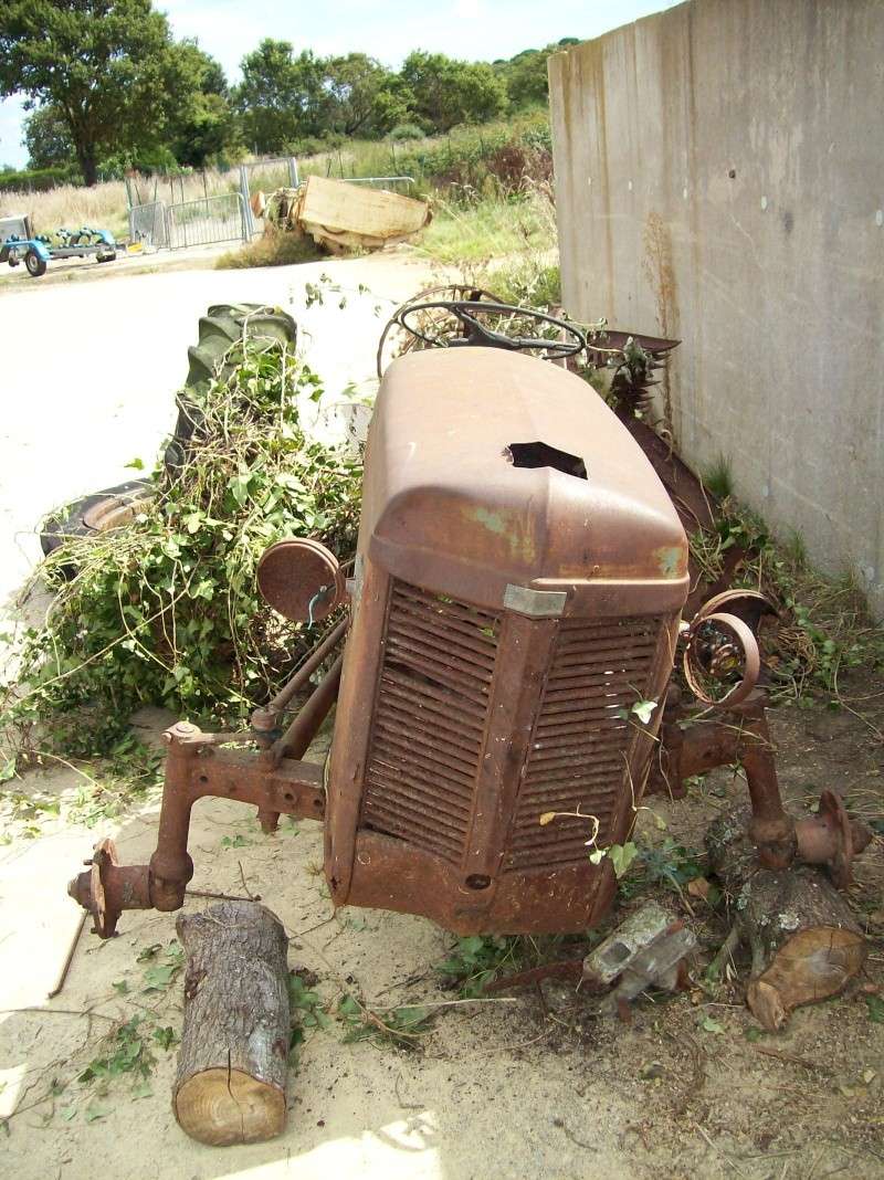

Bonjour voici quelque photos d' un tef 20 de 1954 que j'ai récupérer
pour l'histoire c'est un tracteur qui est à 5 kilomètre de chez moi, les propriètaire voulait le mettre à la ferraille depuis des années.
Cela fait dit 10 ans qu'il ne tourne plus et 4 ans qu'il est dehors.
Il servait pour le traitement et les divers travaux du foin (fauchage , fanage et andaineur).

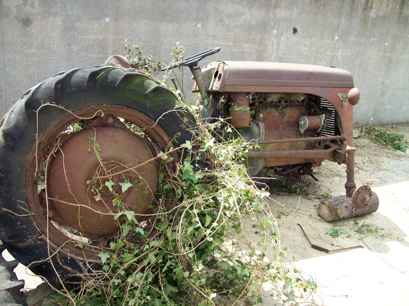

sortie des ronce
après lavage
on peut voir qu'il etait équipé d'une faucheuse (malheureusement jété il y a des années
1 er état des lieu
- les roue sont encore gonflé !!!!!!!
- il me manque les moyeux avant
- lorsque j'ai tourné le moteur à la manivelle il est resté bloqué en haut ?
- beaucoup élément grippé
- du gazoil dans le réservoir et la pompe, huile moteur correct (pas de mayo), huile de pont belle couleur,

Message par Colin » 18 Juil 2009, 15:52
Pour le moteur démonte le cache soupapes, il y a certainement une soupapes grippée.

après avoir démonté le cache culbuteur, j'ai découvert une tige culbuteur de cassé et les autres tordues.
Curieux j'ai déculassé , les soupapes échappement on tapé sur les cylindres
je pense que ma distribution est décallé
j'ai nettoyer le bloc moteur ,les pastilles de desablage ne sont plus présente et le bloc était rempli de rouille quelque souris avait fait un petit nid
dégripé les fourchettes
prochaine étape demonté le boitier de direction, le relevage pour dégripper les commandes, le demarreur , l'alternateur
