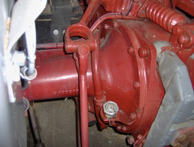

bonjour à toutes et tous merci pour vos messages voici les photos de guss prises cet apres 4 heure
voici 2 photos de la prise de relevage à votre avis à quoi sert ce tuyau ? un reniflard ? je ne sais pas ,c était dessus lors de l'achat ,merci pour vos réponses

c'est simplement un retour de prise hydraulique. regarde si derriere tu n'as pas 2 prises sur un support, mais une seule branchée à un tuyau, la seconde doit etre raccordée au morceau de tube que tu nous présentes.
Message par mickael » 11 Oct 2010, 18:40
ok merci, si je ne m en sers pas dois je le boucher pour ne pas qu il y ait des saletés ou de l eau qui rentrent , merci

IL faudrait que tu nous montres l'autre extrémité de ce tuyau qui est effectivement un retour d'huile, sans pression, donc cela concerne un outil bien particulier :wink:

Message par ponyman » 11 Oct 2010, 19:47
Et le second tuyau (dessous), pour vous il est sans intérêt ? :roll:

C 'est une sortie pression le second tuyau

Ben, si on avait une photo de l'AR du pont on verrait la prise d'huile et son capuchon :lol:

ponyman a écrit:Et le second tuyau (dessous), pour vous il est sans intérêt ? :roll:
Pas du tout Ponyman, c'est le départ d'huile sous pression vers un outil via une connexion rapide.
Quant au tuyau mystère, ce n'est pas un reniflard, mais un retour d'huile venant d'un outil qui "consomme" beaucoup d'huile sous pression pour fonctionner,
par exemple une balayeuse: il faut donc un tuyau en sortie de turbine pour renvoyer l'huile en basse pression dans le carter, d'où la présence de cette canalisation qui arrive dans la trappe de visite.
Avec ce genre d'outil, mieux vaut avoir un niveau d'huile au plafond :wink:

Message par francis10 » 11 Oct 2010, 20:43
salut !!
a mon avis c'est le retour de la prise de la remorque;
j'ai la même :?:

Message par VINCENT » 11 Oct 2010, 20:56
c'est aussi une autre possibilité !!
Cela ne m'étonnerait pas que dans le cas de mickael, quelqu'un est prélevé la sortie hydraulique :evil: :evil:
