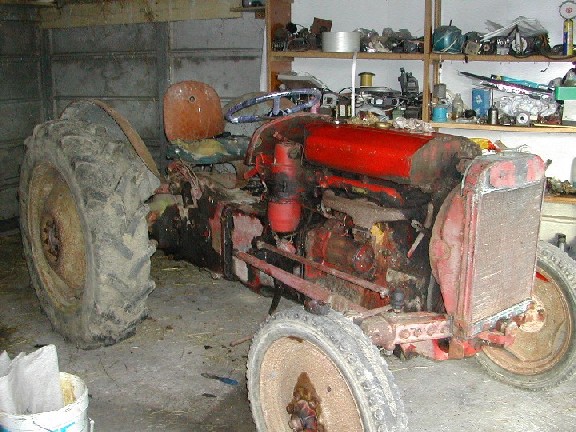

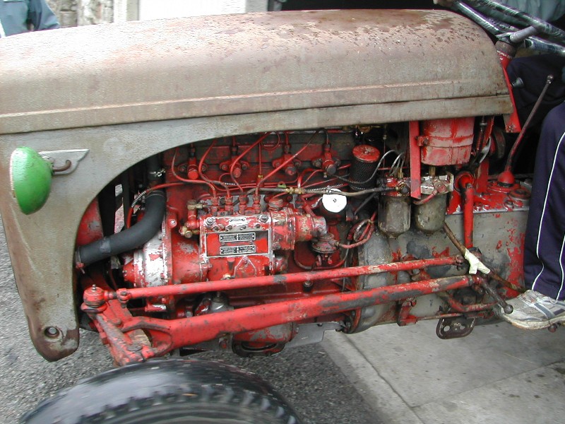

je vais vous faire une petite présentation de la restauration de mon TEF. A l'origine une épave dans une grange. Il manquait des pièces au niveau du circuit d'injection et il y avait de l'huile qui passait dans l’embrayage. Le circuit électrique était... inexistant... et plus gênant, il n'y avait pas de volant :evil: Imaginer conduire un tracteur sans volant et avec les pneu avant à plat ! Que du bonheur.
Enfin bref, une fois sorti de sa grange après 16 ans de sommeil, il intègre mon garage. Au passage, achat d'un volant car avec une clé de 17, j'avais du mal à rester calme.
Après avoir compléter le circuit d'injection avec des pièces prêter par un copain, le premier démarrage est tenté. Il était dans son jus, gazoil de l'époque et huile de l'époque. Un coup de démarreur et là, le bonheur commence :D , il commence à fumer et au bout de 20 secondes... çà y est il tourne !!! Bon par contre, il nous a fait sortir du garage.
Un conseil, ne démarrer jamais un tracteur qui est resté 15 sans tourner dans un garage !!!

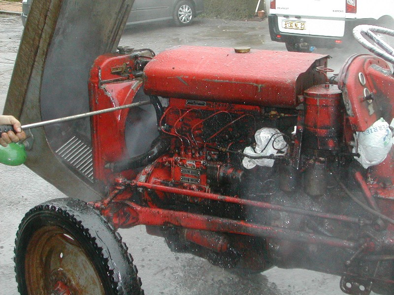

Après s'être assurer qu'il tournait, direction la station de lavage pour un "dépatage" en règle...
lavage 2.jpg (165.14 Kio) Consulté 13520 fois
Au bout d'une heure, il a meilleur mine quand même

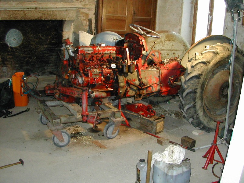

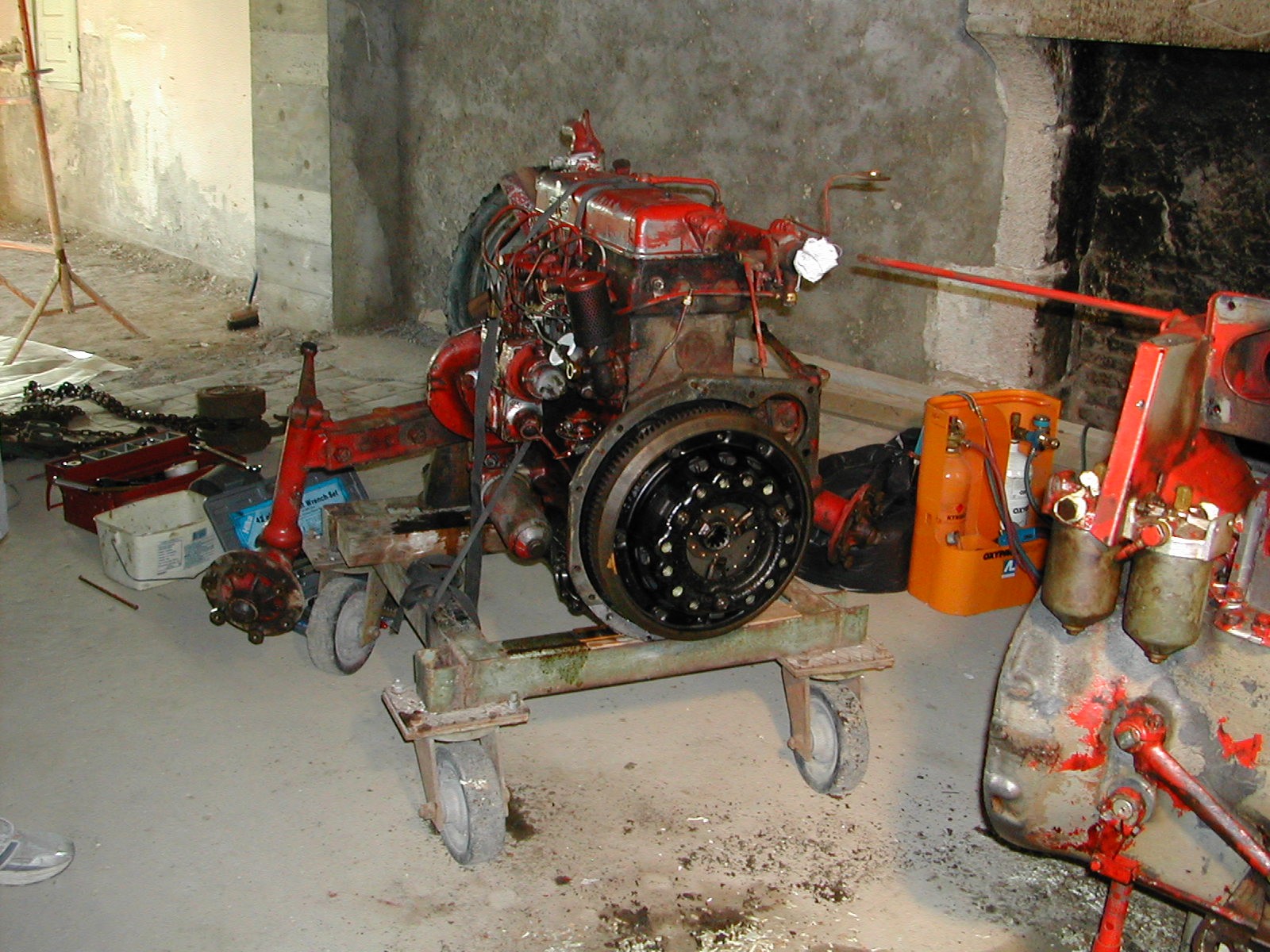

Objectif : remplacement joint de vilebrequin et du disque d'embrayage.
Après avoir lu le post qui explique comment couper un tracteur en deux (qui est très bien fait d’ailleurs), pour être sur d'avoir bien compris, on s'essaye sur un FF30 qui est resté 20 ans dehors (il a le moteur qui à geler mais il n'est pas serrer). Après une matinée de dur labeur, "bac blanc" réussi ! yeaaa
Maintenant, passage du "bac", le vrai sans rattrapage possible !!
Etape 1 : partie arrière du tracteur sur chandelle et partie avant sur chariot
coupage 1.jpg (155.13 Kio) Consulté 13519 fois
Etape 2 : Coupage en règle
Je n'ai pas pris de photos du remplacement du disque et du joint, désolé.

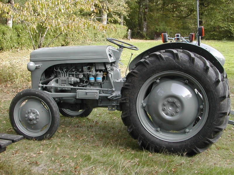

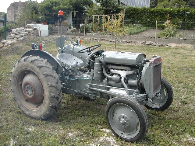

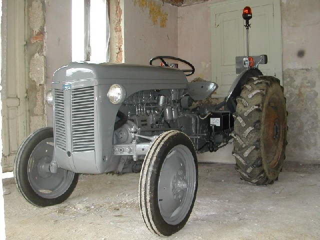

Nouvelle étape : un petit coup de peinture.
Après passage au pistolet et remontage, il commence à ressembler à un p'tit gris tout neuf..
peinture part3.jpg (139.16 Kio) Consulté 13517 fois
Ensuite, ponçage du capot, peinture du capot et assemblage :
peinture part4.jpg (82.98 Kio) Consulté 13517 fois
Eh voilà !! il est presque fini !!

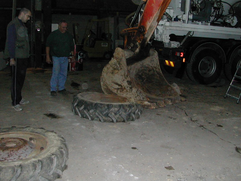

Dernier investissement : des pneus arrières tout neuf.

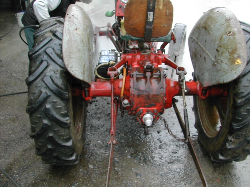

1er problème comment démonter des pneus qui ont 25 ans ??? mur
Après en avoir parler avec mon voisin, il me dit que son beauf peut m'aider. OK...
J'apporte mes roues et là, la photo parle d'elle même !!!
démontage pneu arrière.jpg (132.64 Kio) Consulté 13516 fois
C'est peut être un peu bestiale mais sacrément efficace !!
Enfin bref, après remontage complet, le p'tit gris est enfin apte à travailler comme avant..
