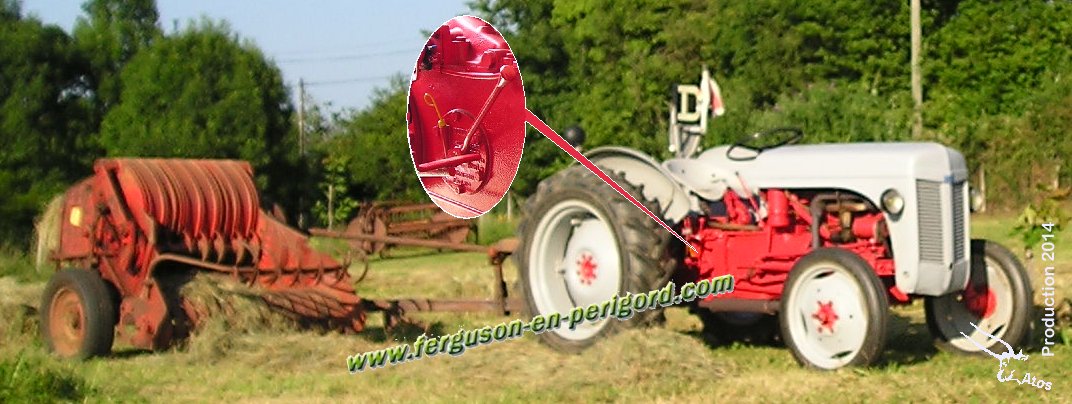

zebigbos2 a écrit:Pour le réducteur je pense que tu parles de celui de la presse,
Non le réducteur du tracteur, je m'explique :
sans réducteur et même en 1ère, le foin n'est pas avalé assez rapidement (ou alors très petits andains)
et la machine se bloque et se met en sécurité. Comme nous n'avons pas de prise de force indépendante,
dès que l'on s’arrête la presse ne tourne plus non plus et au redémarrage, clac, clac, clac ça bloque à nouveau . . .
Alors qu'avec le réducteur on avance plus lentement, n’empêche que lorsqu'on s’arrête la pdf ne tourne pas non plus,
mais la presse a donc le temps de bien faire de belles petites bottes bien régulières et surtout bien ficelées.
Voilà pour le vécu !

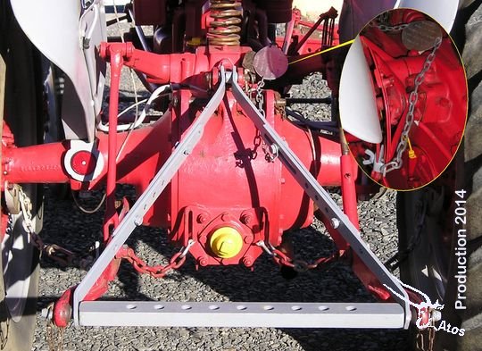

J'aurai aussi une autre question de novice, actuellement j'ai un attelage fait maison :
Dans tout les manuels que j'ai lu on parle d'un attelage spécial Ferguson qui se sert de la barre du 3 points :
Est-ce qu'il est facile de retrouver un attelage d'origine (je pense qu'il y en a sur le site agriline : http://www.agrilineproducts.com/Catalogue/ProductDetail/drawbar-stay-kit?productID=e4136647-9cb3-4c99-bf2a-0075a842209e&catalogueLevelItemID=91f9b8c3-73e2-4dd1-9103-137d31ddb818)
De ce que j'ai pu voir sur internet tous les système "fait maison" ne permet pas d'utiliser la prise de force, a moins qu'il y a un système que je n'ai pas eu le plaisir de voir.
Et une dernière question, qu'est-ce que je risque d'utiliser la barre de relevage sans les deux barres supplémentaires ?
Merci d'avances pour vos éclaircissements.

Message par ATOS » 04 Avr 2014, 20:16
Bonsoir Rémi
Elle te sera bien utile pour atteler la presse, entre autres,
mais oui, il faut mettre les haubans sinon ton attelage subira des à coups en tous sens
et surtout ne pas oublier de positionner la manette du relevage en position basse,
ce qui évitera de détériorer la pompe hydraulique et de casser quelque chose.
attelage barre à trous.jpg (72.91 Kio) Consulté 20500 fois
C'est pour cela que les haubans étaient livrés avec une chaînette pour bloquer la manette (voir photo)
et une plaque avec des inscriptions de mise en garde.
Par contre ton attelage maison peut servir pour une remorque.
Allez bonne soirée.

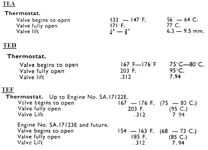

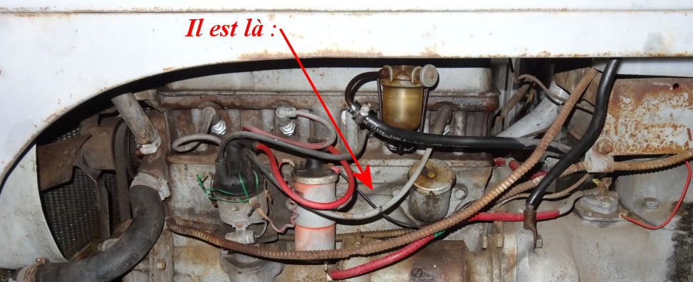

En attendant ce moment une petite question m'est revenue à l'esprit et je me suis dit que vous pourriez peut-être m'aider à y répondre :
Quand je suis allé le voir la deuxième fois le prorpiétaire l'a mis en route et m'a dit qu'il y avait un léger problème avec le système de refroidissement. En effet quand on le met en route au bout d'une quinzaine de minute le liquide de refroidissement ce met à bouillir, on n'a bien sur pas fait tourner le moteur plus longtemps. Selon le propriétaire c'est le thermostat qui est surement mort. Est-ce que vous pensez à la même cause :?:
Et puis tant qu'on parle de thermostat je suis étonné car dans tous les site de pièces détachées je vois qu'il est identique entre un TEA et un TED (81°C) alors que mo j'était persuadé d'avoir vu quelque part que le thermostat du TED était tarré plus haut que le TEA. Après ma mémoire me fait souvent défaut et j'ai peut-être rêvé :P
Merci d'avance pour tous les éclaircicements que vous pourrez m'apporter :wink:

Message par Alan 202 » 11 Avr 2014, 13:58
Zebigbos a écrit:Après ma mémoire me fait souvent défaut et j'ai peut-être rêvé :P
Non tu as raison, mais les fabricants ne s' emme... pas avec ce genre de détail :!: mgr, pour tout le monde pareil ( 77° - 81°)
Voici les différents calorstats (thermostats) qui étaient montés en fonction du type de motorisation :
Pour la surchauffe, un nettoyage s'imposera avec vérif de la pompe et test du calorstat

Message par zebigbos2 » 11 Avr 2014, 14:10
Merci pour ta réponse Alan 202,
Je n'avais donc pas rêvé, c'est plutôt rassurant 8)
Donc si je comprends bien ça sera plus simple pour moi si je souhaite le changer :D
Est-ce que vous penser que comme il est taré plus haut en température ça peut avoir une relation avec mon liquide de refroidissement qui boue ?
mercib

Message par webmaster » 16 Avr 2014, 06:45
bizarre ton affaire parce que si il y a un truc qui marche bien sur ces machines, c est le refroidissement
effectivement si ca boue les causes peuvent etre :
- calorstat hs. On peut deja essayer de le retirer pour confirmer
- radiateur entartré
- circuit dans bloc moteur entartré, il y a eu un sujet la dessus récemment
- pompe a eau fatiguee
en tous cas a voir en priorité
by the way...verifie que le ventilateur tourne...
Re: Bonjour à tous...
Message par webmaster » 16 Avr 2014, 06:50
meme tare plus haut a ne doit pas bouillir
profite en pour mettre du liquide de refroidissement parce que si ca boue ca ressemble a de la flotte...
