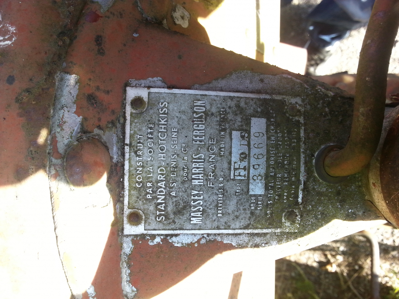

Bonjour à tous, tout d'abord je me présente, Sébastien, j'ai 25 ans et je suis du département de la haute vienne.
Je suis un passionné de restauration de vieille machine, ( auto, motoculteurs, moteur ...) et j'ai décidé de me lancer dans la restauration d'un tracteur, qui me servira aussi pour de petit travaux dans le jardin ou pour rouler du bois.

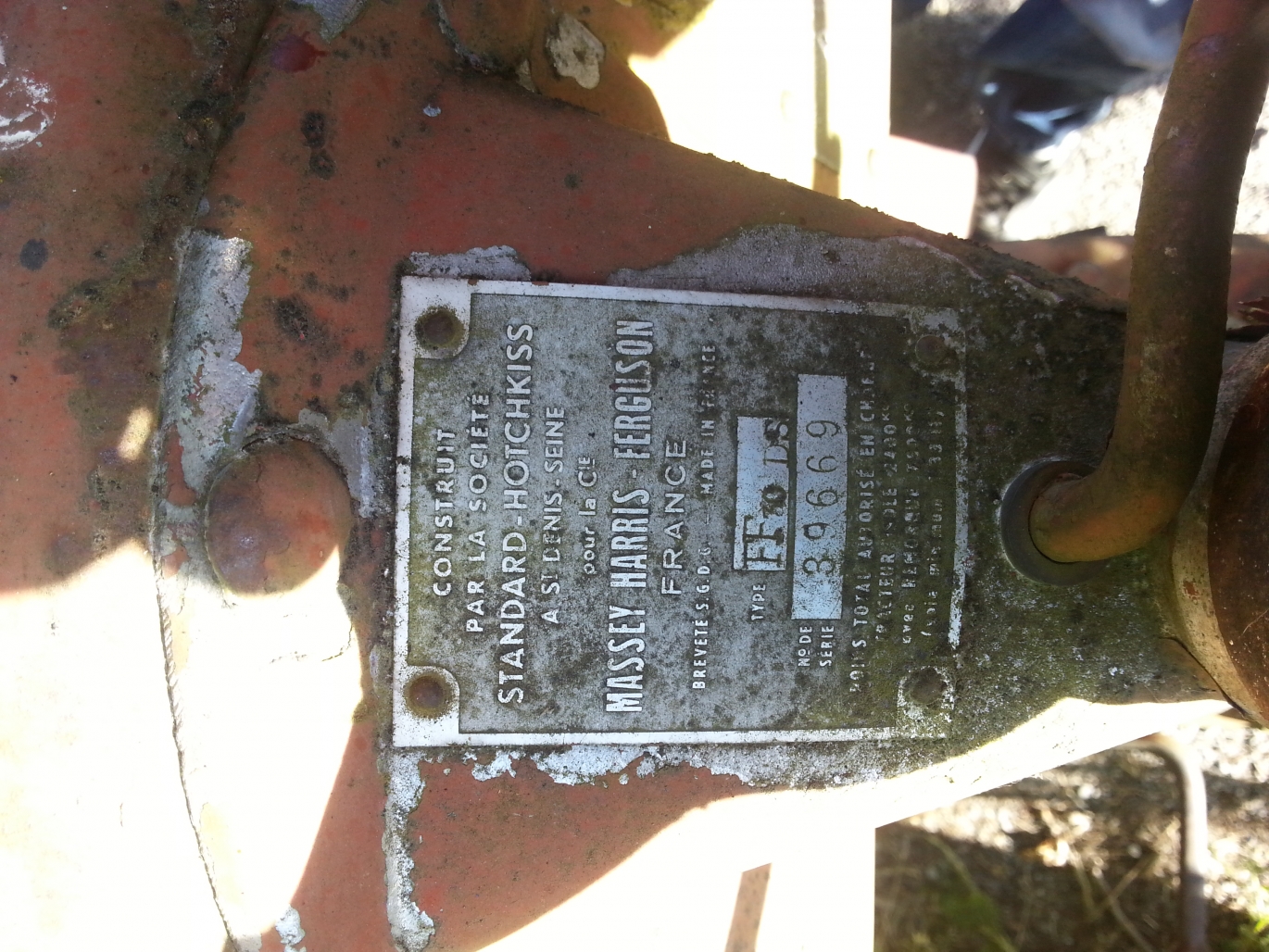

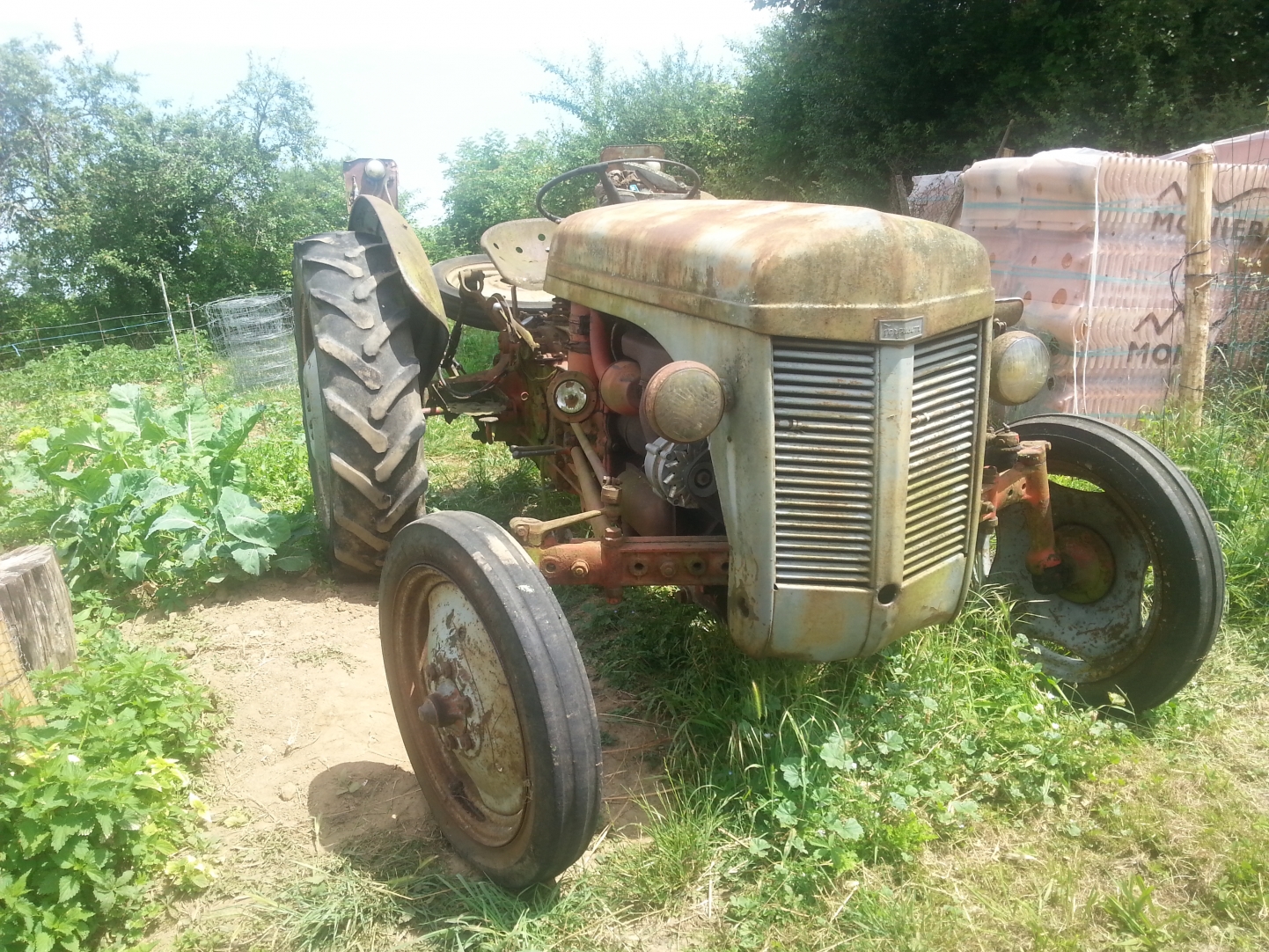

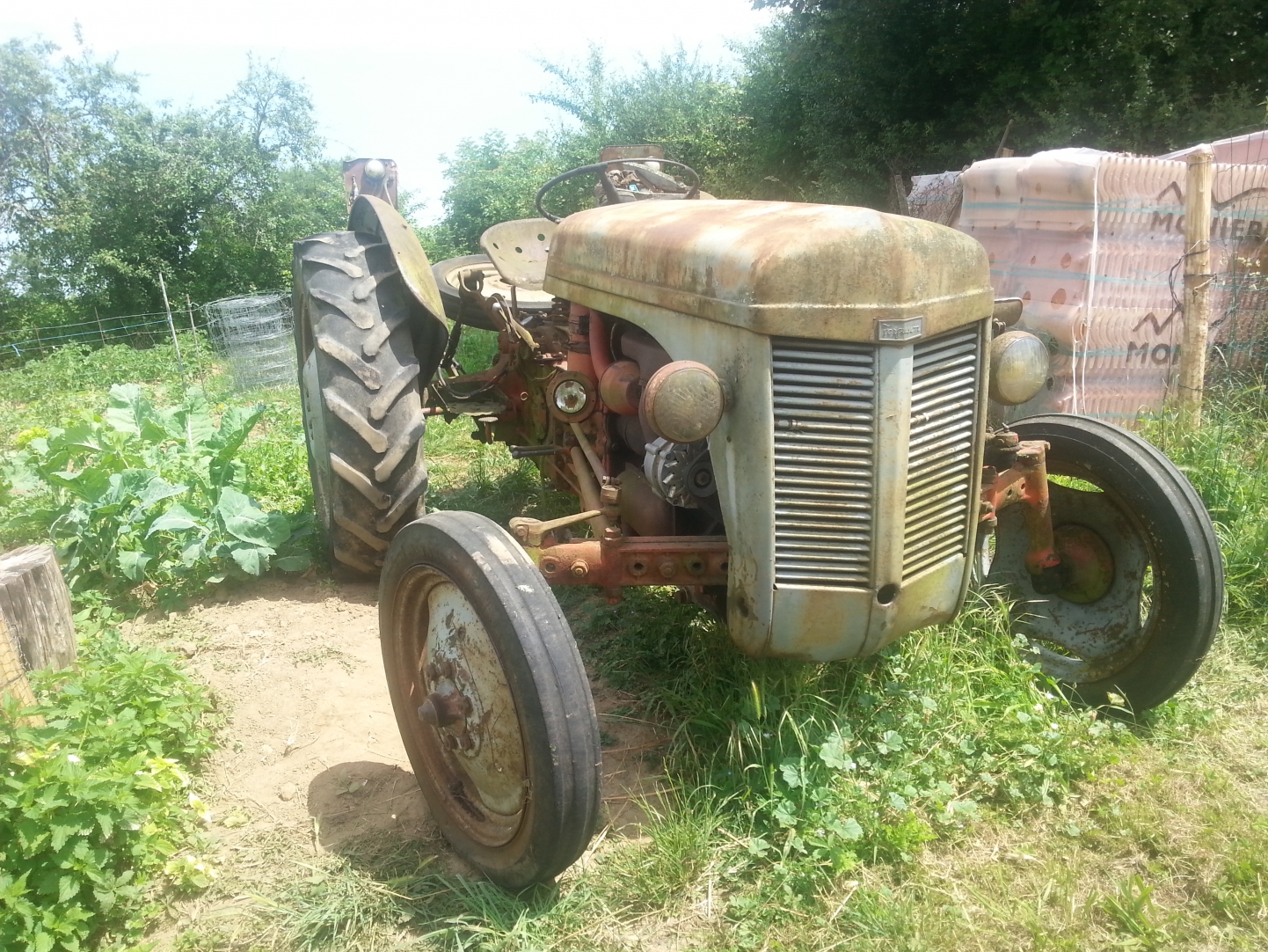

J'ai d’ailleurs acquis le weekend dernier ce tracteur, il s'agit d'un Ferguson ff30ds, du 03/04/1957, numéro de série 39669, avec sa carte grise.
Ce tracteur est resté dehors stocké quelques année sans tourné, environ 4 à 5 ans, il est dans son jus, les pneu avant sont bons à changer, un peu de corrosion perforante sur un phare, et sur les supports de batteries,carrosserie ok pour son age, une bonne peinture sera pas de trop, le moteur n'est pas bloqué, j'ai alors décidé de le prendre, puis d'essayer de le redémarrer après une bonne révision, nettoyage, changement de filtres intégral et vidange.

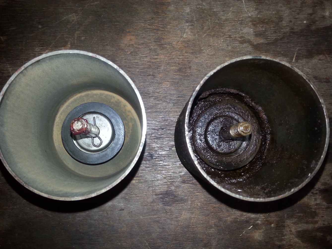

Quelques autres photos supplémentaires

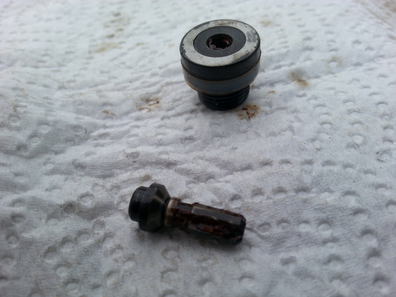

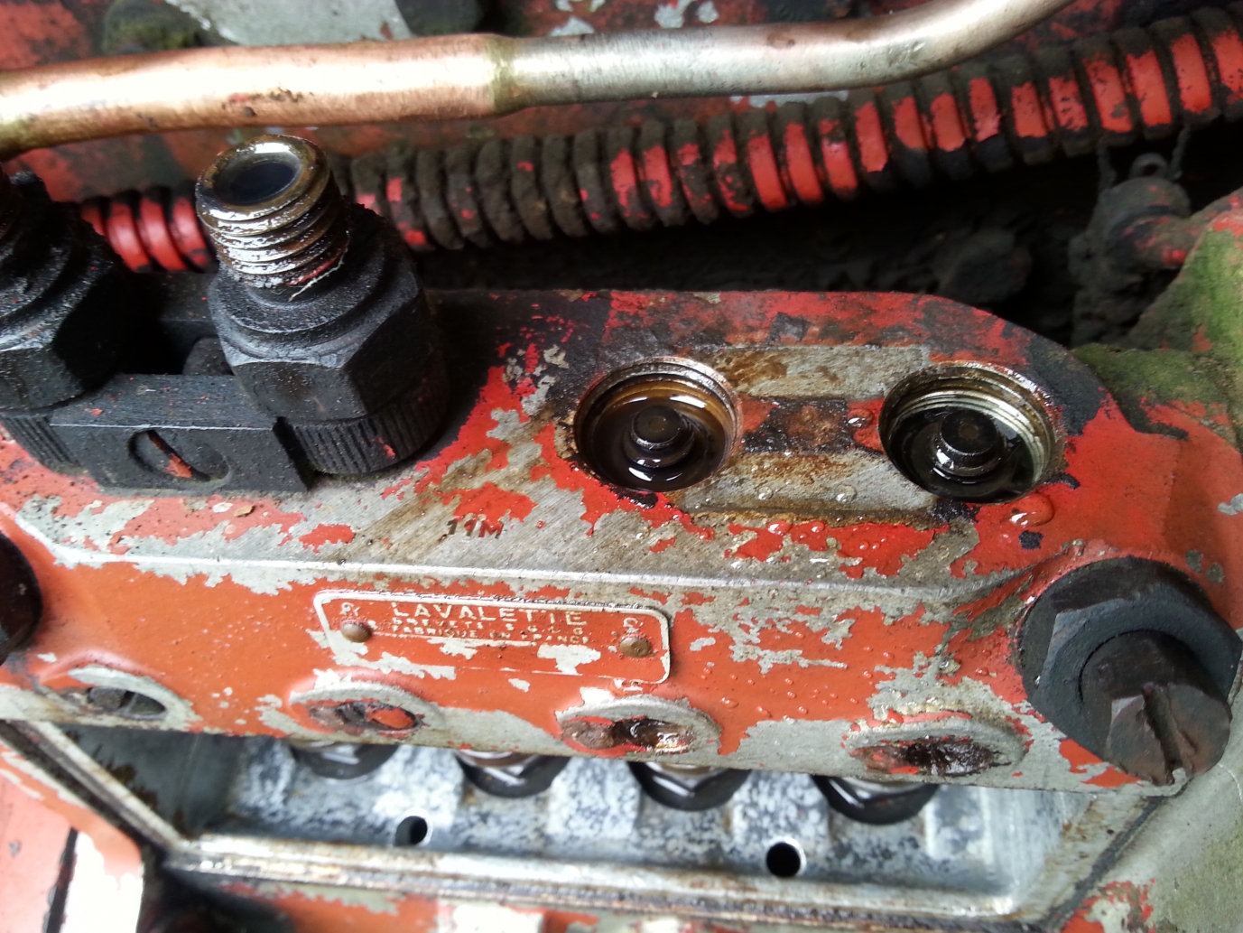

Démontage et nettoyage des supports de filtres à gazole, et surprise, pas de filtres à l'intérieur, mais le tout bien dégueulasse et qui commençais à quelques endroits à être corrodés !! une petite comparaison s'impose :roll:

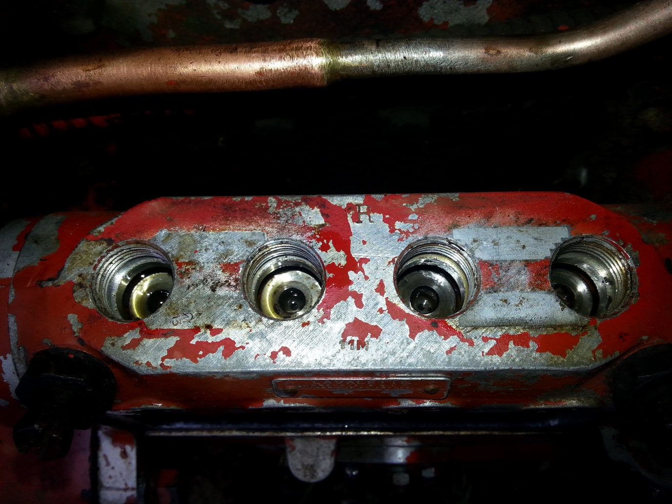

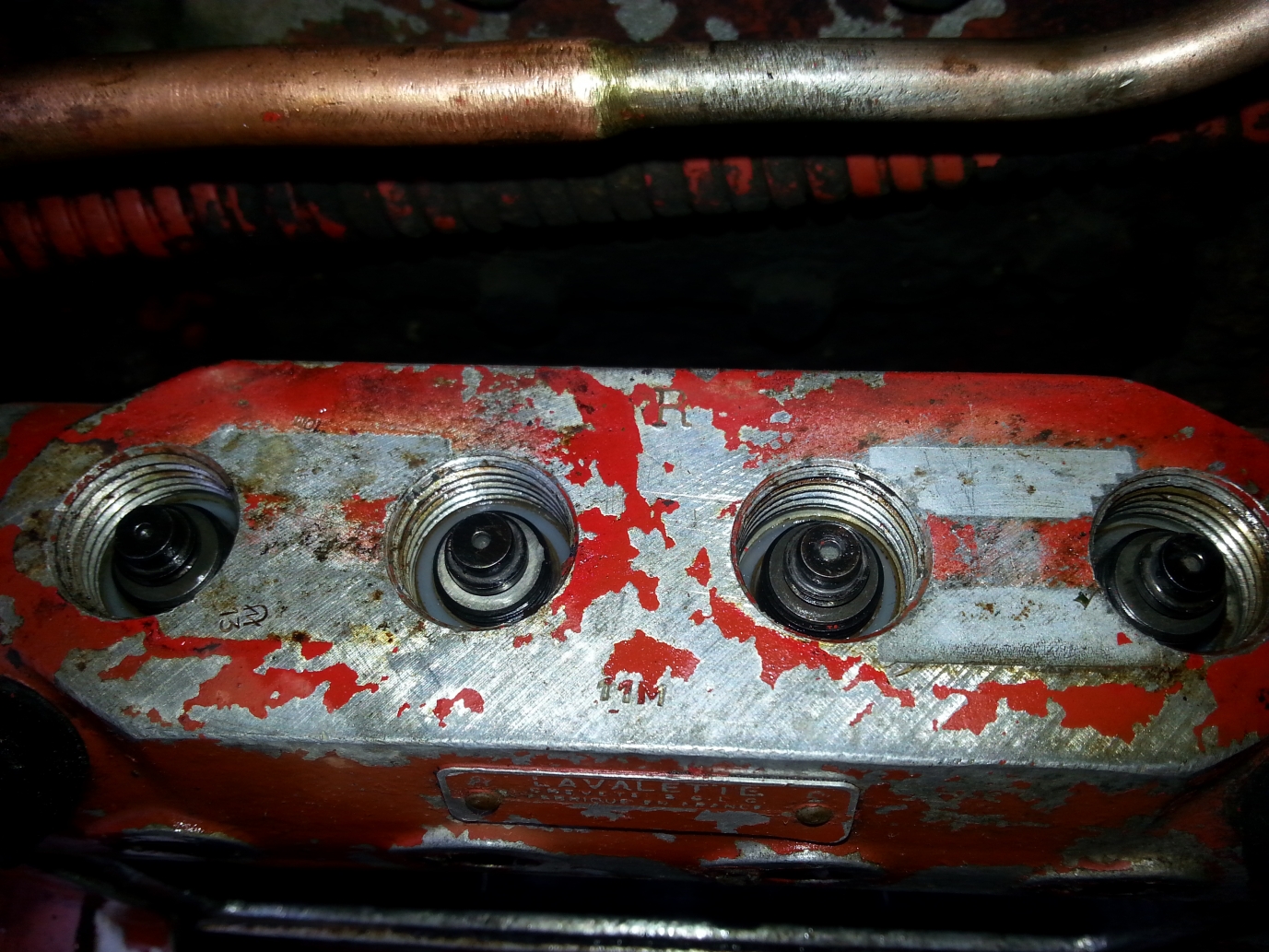

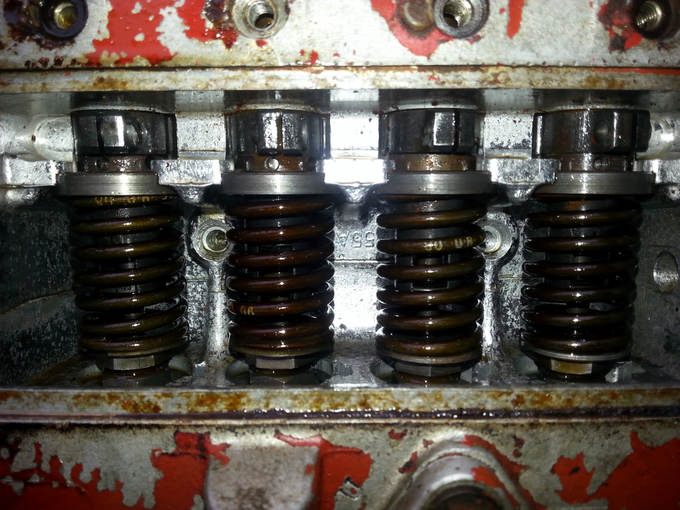

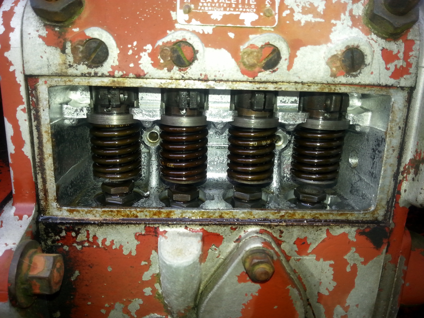

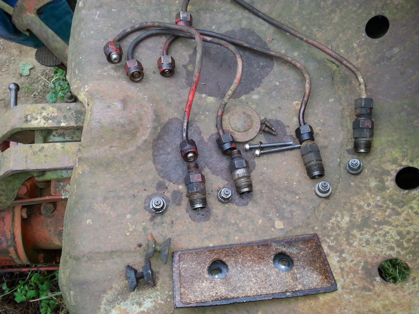

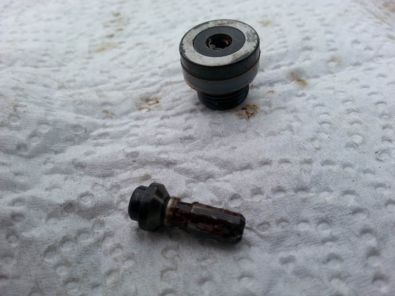

Petit coup d'oeil à l'interieur de la pompe à gazole, les pistons ne semble pas grippés

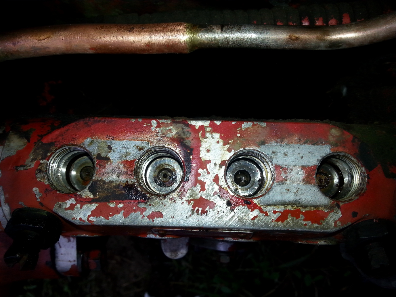

Le tout bien propre, réservoir principal vidanger puis nettoyer, je l'ai branché provisoirement en direct sur l'arrivé du premier filtre en shuntant le réservoir auxiliaire car le carburant n'arrivait pas en bas de celui ci ( il doit être bouché alors je l'ai démonté pour le nettoyer et le souffler à l'air comprimé en y injectant du nettoyant frein pour faire sortir pas mal de misère qui se trouve à l’intérieur et pour le dégraisser, mais je suis aussi preneur de d'autre idées peu être plus efficaces), puis j'ai donc essayer de brancher une batterie et d'actionner le démarreur, en ayant débrancher les injecteurs pour réamorcé le circuit, le démarreur a fonctionné, puis son relais s'est mis à fumer un peu, et d'un coup plus rien, mis à part un clac clac dés que j'actionnais le levier :?

Message par Colin » 02 Juil 2014, 21:51
Salut,

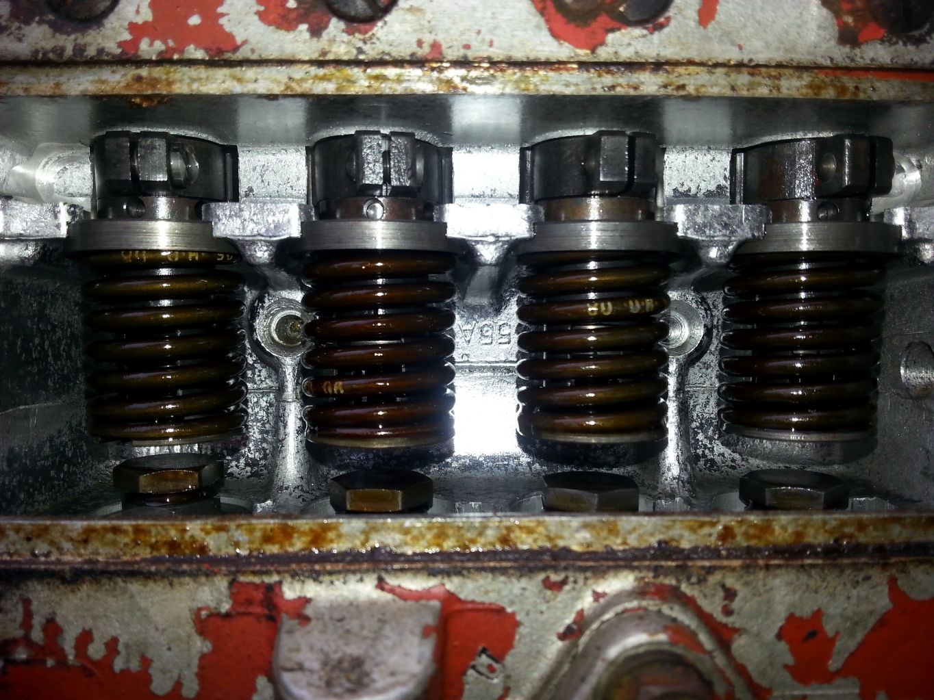

Concernant la photo de ta pompe d'injection, si je vois bien les 4 pistons sont grippé en haut, ton moteur ne saurait pas démarrer.
Les pistons tiennent avec les ressort, il sont actionné par les poussoirs en bas que tu peux voir bouger dans tu fais tourner le moteur.
Là on voit bien que les poussoirs ne sont pas en contact avec les ressorts. Ce qui signifie que les ressort ne peuvent pas descendre car il sont retenu par les pistons grippé.
Pas de panique cela se dégrippe.
Bonne chance pour la suite de ta remise en route.

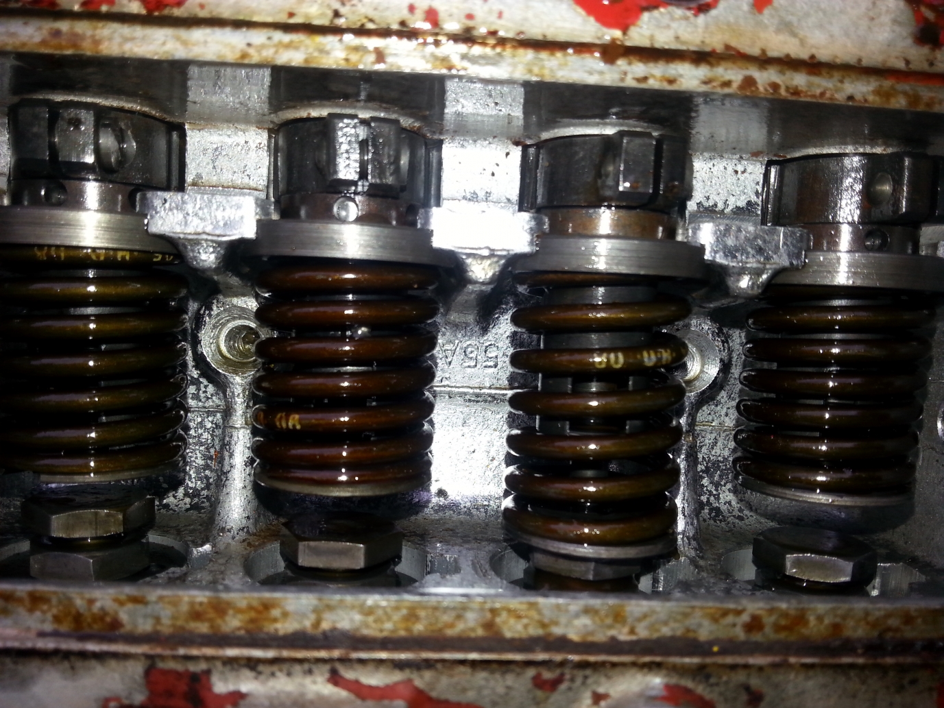

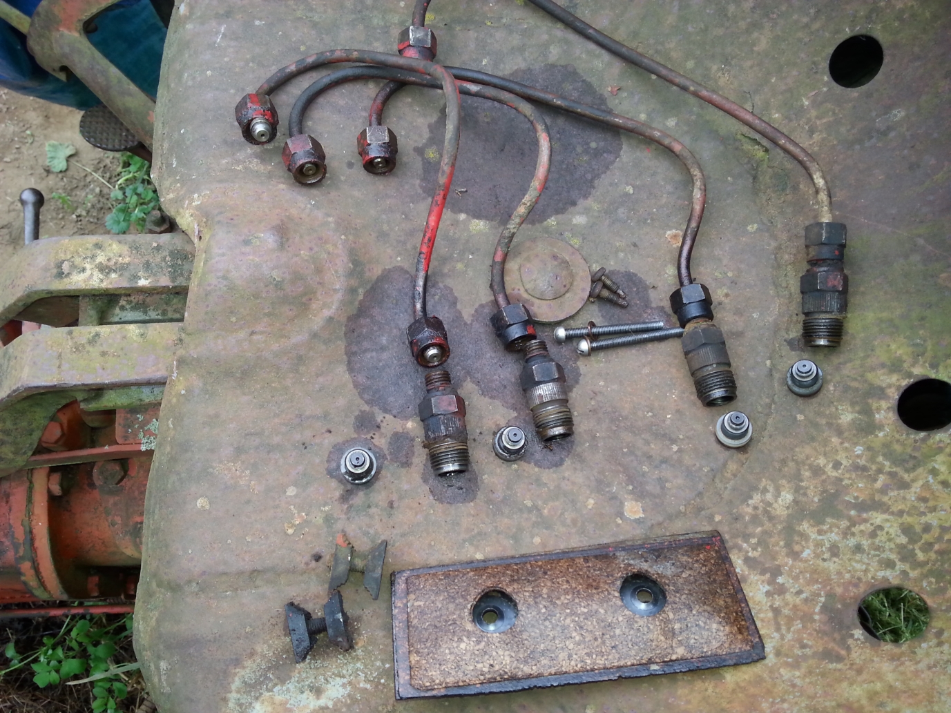

Message par sebgti309 » 04 Août 2014, 12:53
Bonjour à tous !!

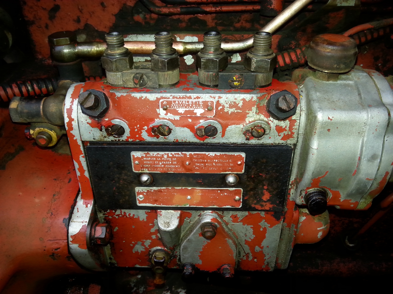

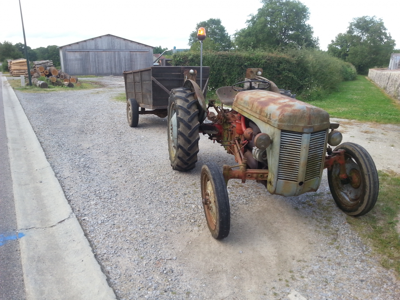

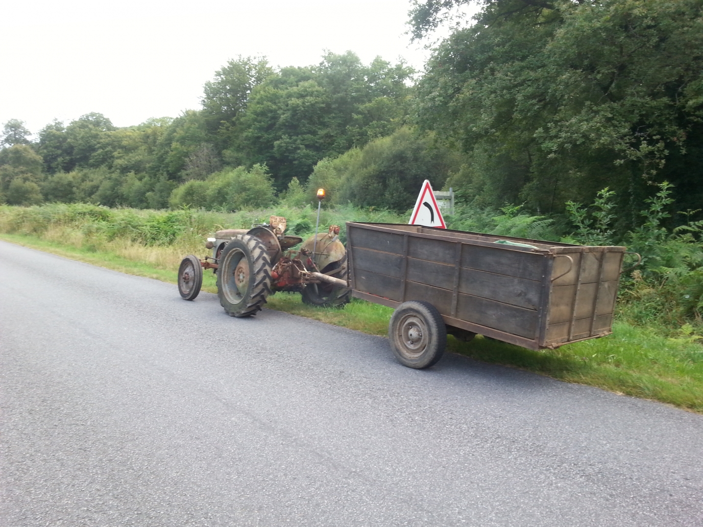

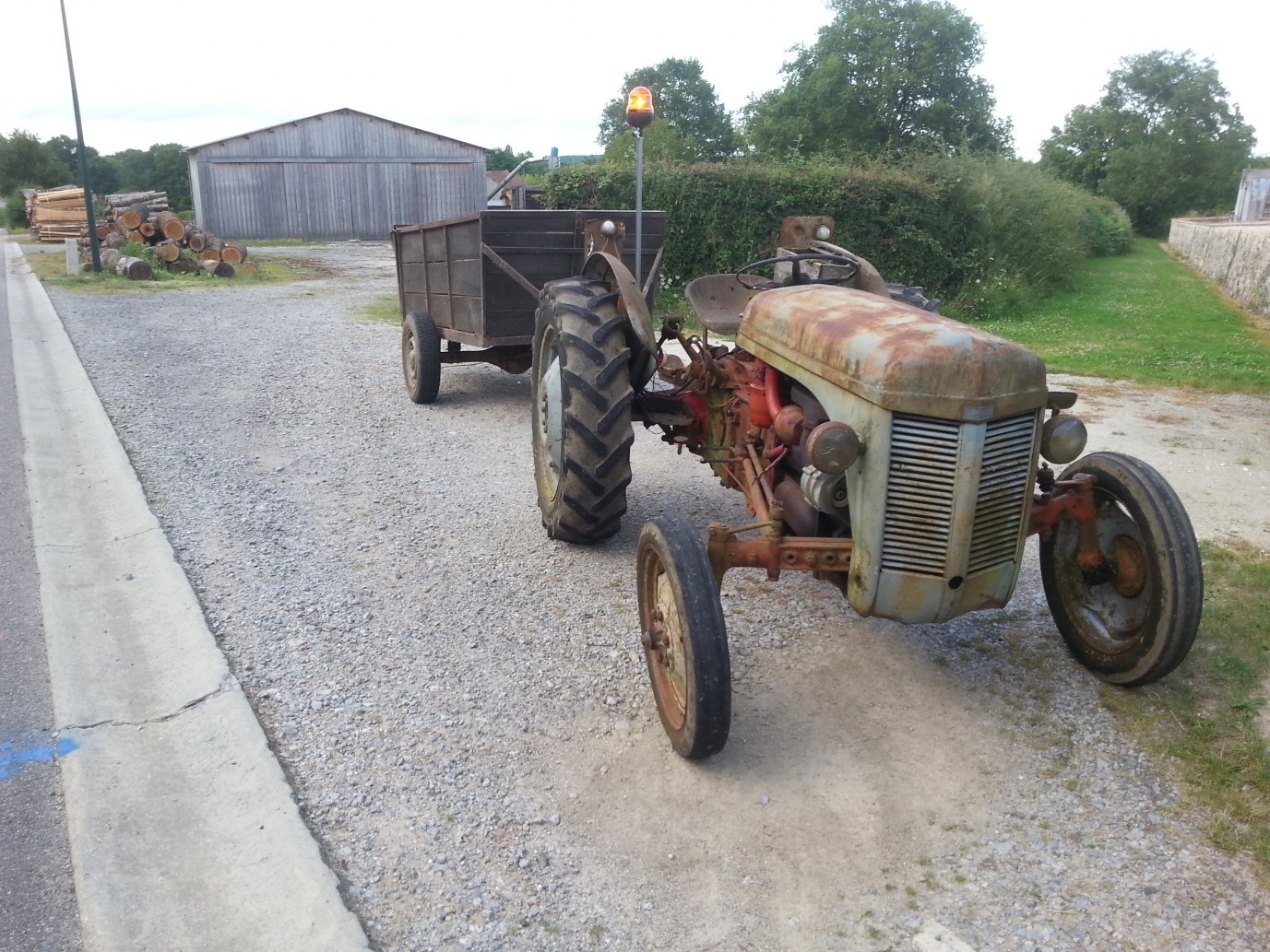

Quelques nouvelles de mon ff30 qui à enfin pu redémarrer, en le tirant sur une assez longue distance à défaut de l'utilisation de mon démarreur, après avoir tout comme me l'a suggéré Colin, dégripper les pistons de ma pompe, et déboucher puis refais ainsi que nettoyé mon circuit de gazole du réservoir principal, en passant par l'intermédiaire qui était bien bouché, par les supports de filtres avec des filtres neufs dont je vous ai déjà joint une photo, le nettoyage de quelques autres organes comme le filtre à air et le changement de l'huile du bol ainsi que de la pompe à gazole.
Après tout sa, et après avoir fait les niveau et les graissages, j'ai ramener mon tracteur chez moi à 16 km de là où je l'avais stocker provisoirement, ainsi que l'ancienne remorque de mon grand père qui dormait dans la grange depuis une dizaines d'années.

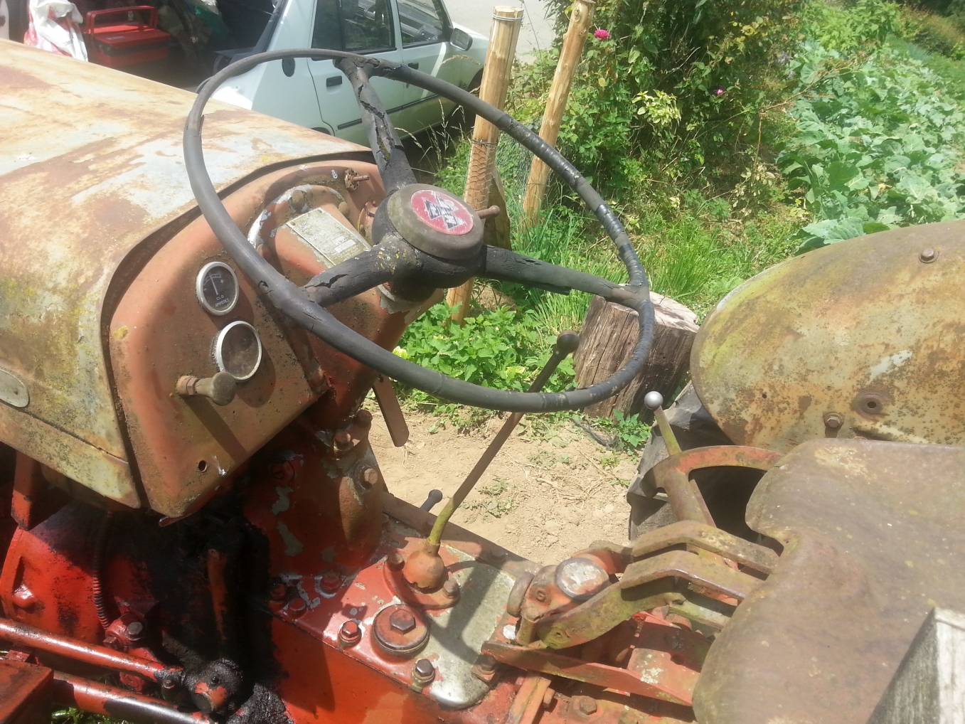

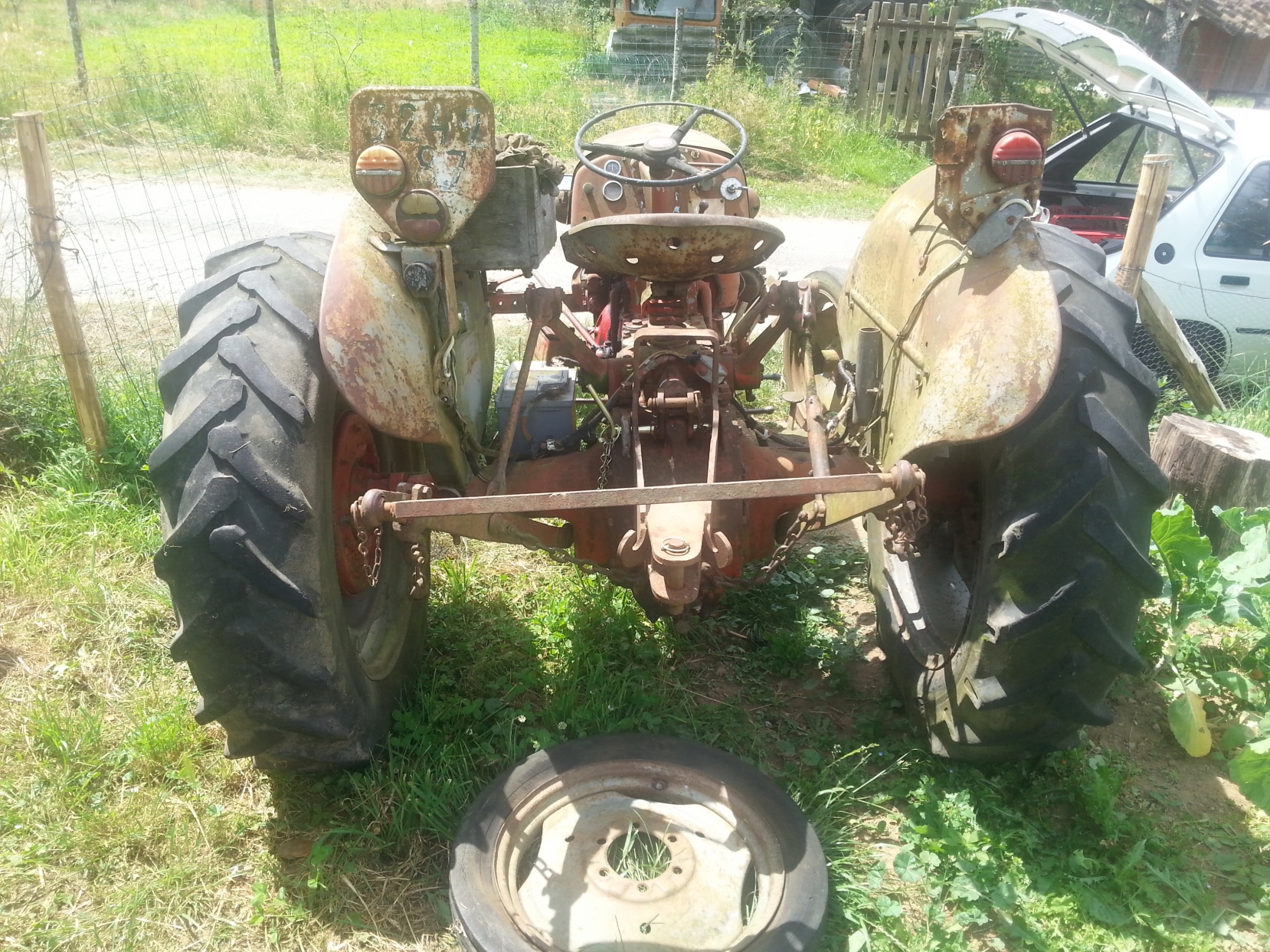

J'ai profité du voyage pour décelé les principaux défaut, comme le relevage qui se lève en actionnant la prise de force mais qui refuse absolument de descendre, si ce n'est que seulement au bout de quelques jours voir semaines, une fuite d'huile de pont au niveau de la prise de force, un jeu assez important au niveau du boitier de direction sur le bras coté gauche, quelques joints à changer au niveau du circuit de gazole, le contacteur de préchauffage qui ne fonctionne pas, et le réservoir de kygass qui est absent. Encore pas mal de travail à accomplir, et vos conseils seront une fois de plus les biens venus.
Quelques photos pour illustrer tout sa :

Message par Millow » 13 Août 2014, 14:41
Super bel ensemble
