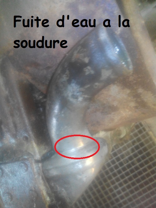

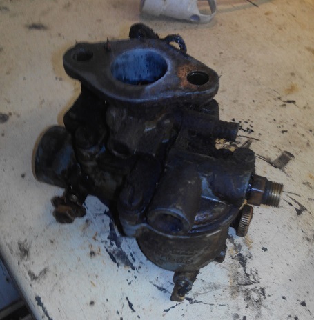

C'est bon il est arrivé a la maison cette après midi, j'ai démonter le carbu pour le passer a l'ultrason demain au boulot,
j'ai démonter le radiateur et j'ai découvert une fuite a la sortie du radiateur, je vais l'emmener a ressouder chez un spécialiste qui
les répares prêt de chez moi. Puis j'ai démonter la pompe a eau qui a un sacré jeu ( le roulement a lacher ) je vais la mettre en pièces

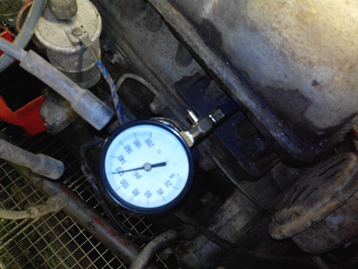

pour voir si elle est réparable. En gros le si peu que j'ai démonter est a réparer lol . Demain je vais prendre la compression du moteur
avec un compressiomètre, quelqu'un a une idée des valeurs d'origine ?

Message par webmaster » 16 Oct 2014, 21:44
Ca vaut pas cher une pompe a eau t embete pas a la reparer
Pour les compressions bonne question... Ce qui est important a defaut d avoir la bonne valeur c est que les 4 cylindres aient la meme. Sinon je sais pas, 8 ?
Re: MON TEA 20 de 1952
Message par viking49 » 16 Oct 2014, 22:07
pour la pompe a eau, je vais voir demain au boulot (sa m'occupe :) ) 8 bar de pression c'est jouable, c'est ce que je releve au boulot sur les tracteur tondeuse

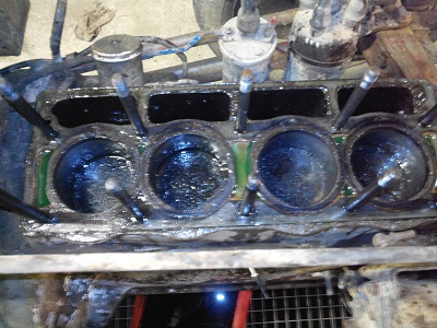

Maxililie47 je vais bien sur démonter le carter moteur pour le nettoyer et déculasser pour nettoyer les tête de piston, la chambre de combustion
et roder les soupapes. Reste plus qu'a trouver un site pour commander tous les joint moteur, un filtre a huile et une pompe a eau (en France si possible :) )

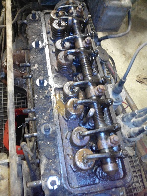

Merci William pour tes conseilles, a priori après déculassage ce soir, pas de jeu dans les pistons ni les dans les bielles,je vais juste nettoyer la culasse et les têtes de pistons et c'est reparti !
Quelqu'un pourrai me dire ou acheter une pochette de joints, filtres , pompe a eau ... sur un site pas trop compliqué ? Merci :D
Je vous met quelques photos de l'avancement des travaux :
Prise de pression des pistons : 120 Psi soit 8,27 Bar ce qui me parais très correct
Pas de rayures sur les chemises
Rien a signaler :D

Bonsoir a tous, la dépose du TEA continue pour le nettoyage et la mise en peinture
De nouvelles surprises : 1 ressort de soupape + pastille de dessablage HS
J'attend mes pièces que j'ai commander demain pour repose de la pompe a eau de la culasse.
