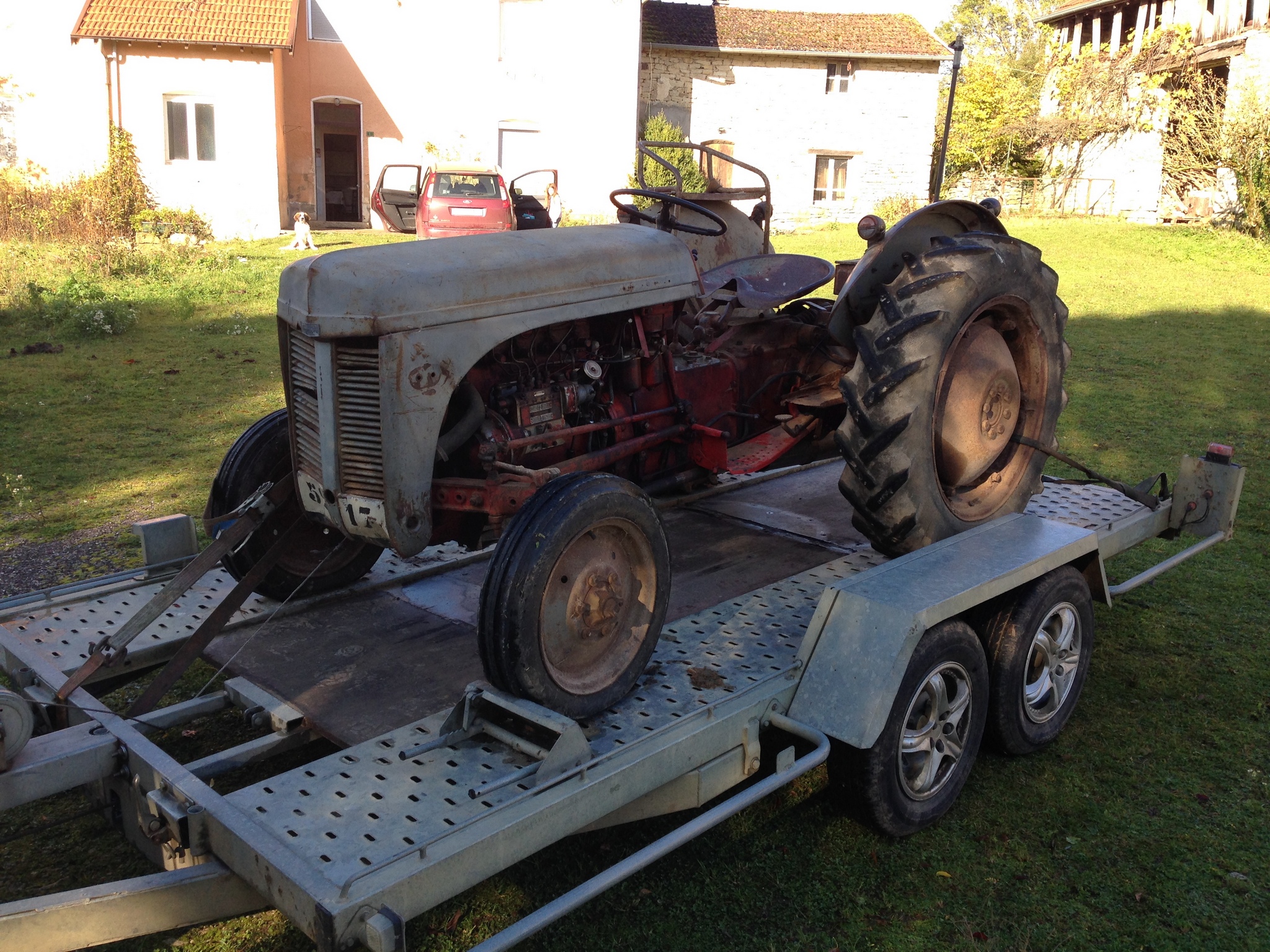

lors de mes vacances 2012,en famille en franche comté, on m'a proposé un petit gris qui dormais dans un batiment
c'est un ff30 de 1958 n° 58701

le voici lors du départ
lors du départ

Salut Sébastien
sympa ton 30, il va bientôt rouler tout seul à nouveau bravo

Il est beau
On dirait des petites roues??

Il est beau
c'est vrai, on dirait des roues avant en 15 ou 16 mais de ford vu la forme.

Message par Sébastien61 » 04 Sep 2016, 15:41
ce sont des roues de 4.5*16 mais bon on me la donné je vais pas faire le difficile d'autant que les pneus étaient neufs

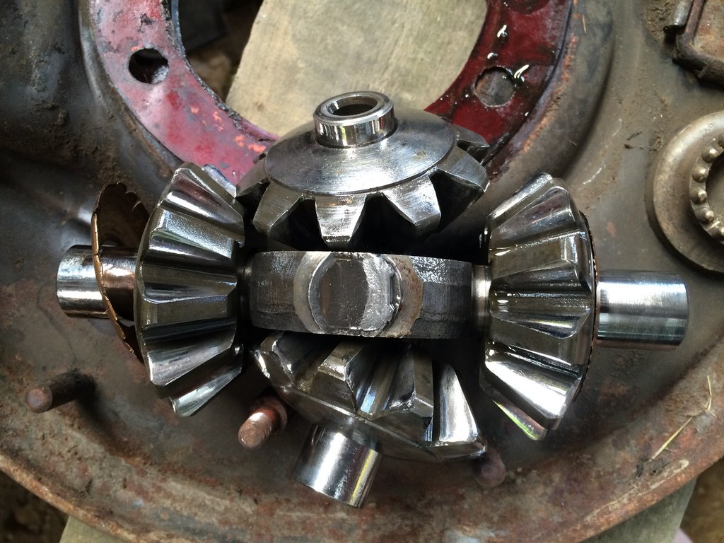

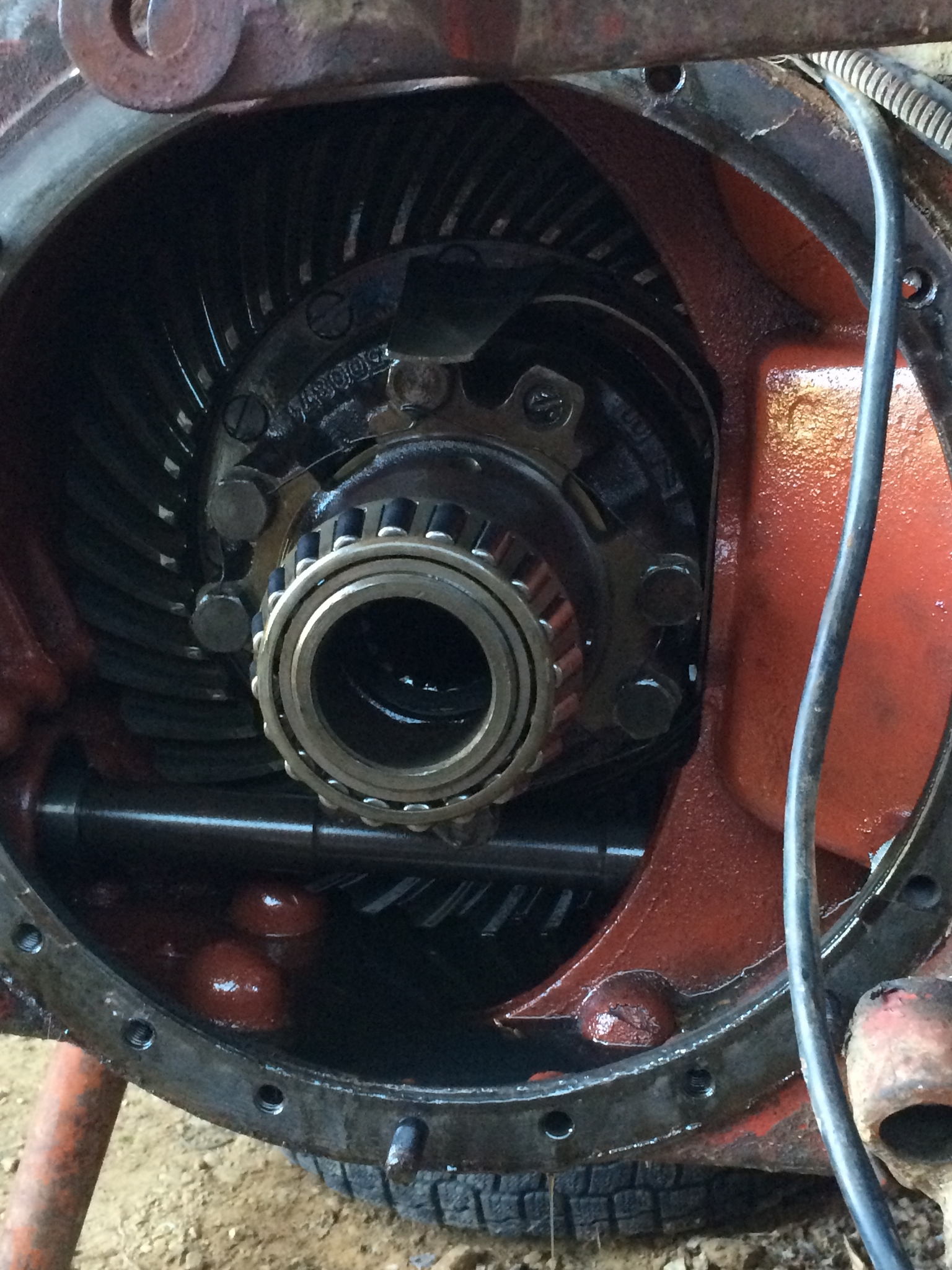

apres 3 ans de service sans avoir rien fait dessus (à part le démarreur) ayant des fuites un peu partout j'ai commencé à démonter et du coup quelque surprise avec pour commencer
réussir à trouver les joints et puis
demontage du pont
une tete de bls dans l'huile

démonté :(
le démontage avant les vacances
mais je suis tombé sur le forum et sur fabriceff30 qui m'as sauvé et que j'ai rencontré au détour d'un chemin de vacances respect respect mercib

il a souffert ce différentiel ?
Message(s) : 1358224
Re: FF30 venu de Franche comté vers la normandie
Message par Sébastien61 » 04 Sep 2016, 19:20
webmaster a écrit:il a souffert ce différentiel ?
le tracteur fonctionnait, je sais pas depuis quand il est cassé :oops:

Message par Sébastien61 » 11 Sep 2016, 16:25
comment sait on l'épaisseur de cale qu'il faut mettre au bout des trompettes
Sébastien61
Message(s) : 55
Inscription : 07 Août 2016, 09:48
Message par Fabrice ff30 » 11 Sep 2016, 17:21
fait ton remontage tel quel. sans les roues, tu fais tourner un arbre d'un coté, si l'autre tourne avec il faut rajouter des cales.
si les deux tournent seul, il faut vérifier qu'il n y ait pas trop de jeu. si je me trompe pas, il faut 0.25 de jeu de mémoire
