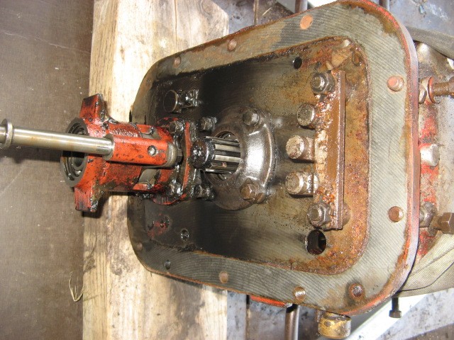

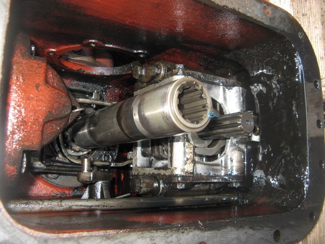

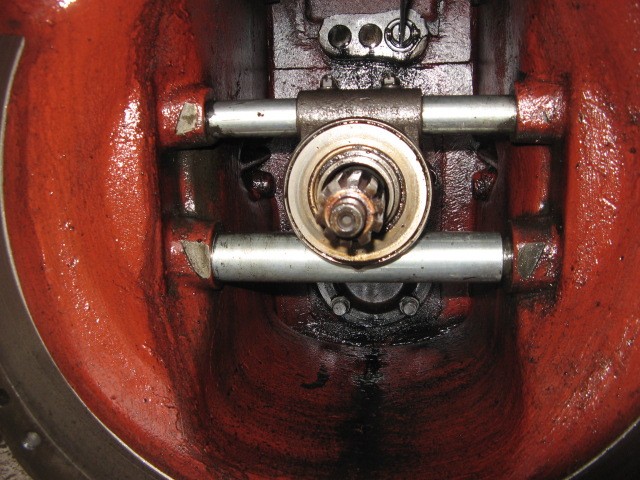

Pour désaccoupler le moteur de la boite et la boite du pont tu ne devrais pas avoir de souci particulier. Je te conseille juste de démonter la commande de PDF avant de tomber la boite(afin qu'elle ne coince pas au niveau du crabot de prise de force). Profite en pour nettoyer dans le pont autour de la pompe hydraulique avec un peu de gasoil, et coté moteur d'inspecter l'embrayage et de le changer s'il montre des signes d'usure. Coté embrayage il y a un joint à lèvre autour de l'arbre d'entrée et un autre au niveau de l'axe de fourchette de marche arrière et de commande du levier du démarreur d'origine Ducellier (que ton tracteur n'a plus) Le support de l'arbre d'entrée et le chapeau en dessous (qui supporte la bague ext d'un des roulements conique de la boite) sont montés avec des joints papier épaisseur 0.5 mm. (Épaisseur à conserver pour préserver la précharge des roulements de boite).
Sur la boite que tu as achetée, le crabot de PDF est-il monté ?
Voici quelques photos sur ce que tu risques de trouver en changeant la boite.
Bon dimanche
Adrien 33 :rire:

Ok , merci pour les conseil et photos, si t as les refs des joints spi, je veux changer celui de l arbre primaire et controler les roulements.
L embrayage est prevu j ai disque neuf ainsi que la butée et le roulement pilote du volant moteur.

Ca avance, j ai recupere ce complet de sur Coincoin
J ai demonté la prise de force, nickel pas d usure ni de trace comme si c etait neuf.
Sur la cage du roulement haut plus de cales, mais pas de jeu.
Me reste a regarder le coté du guide de butée et de la cage inferieur.
J ai recu le joint a levre neuf de chez 123 Joint, j ai pris un double levre pour etre tranquille Dim: 34.93 x 50.8 x 7.95
La je drevrais etre tranquille ca pissera pas.
