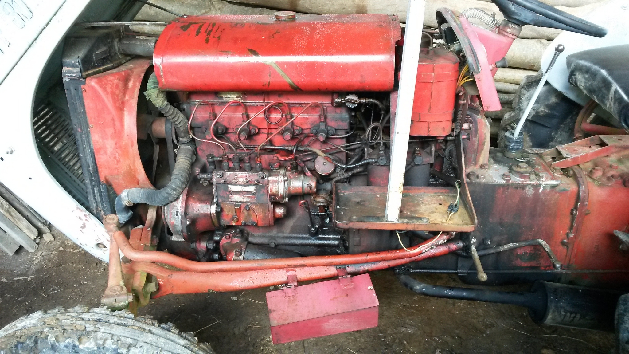

Message par nicolasdeCalzan » 18 Sep 2017, 13:26
Le DE :

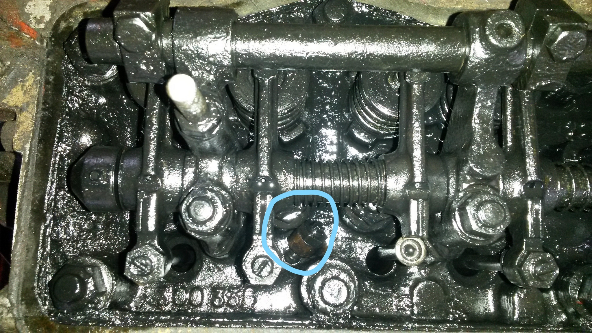

La rampe du DE :

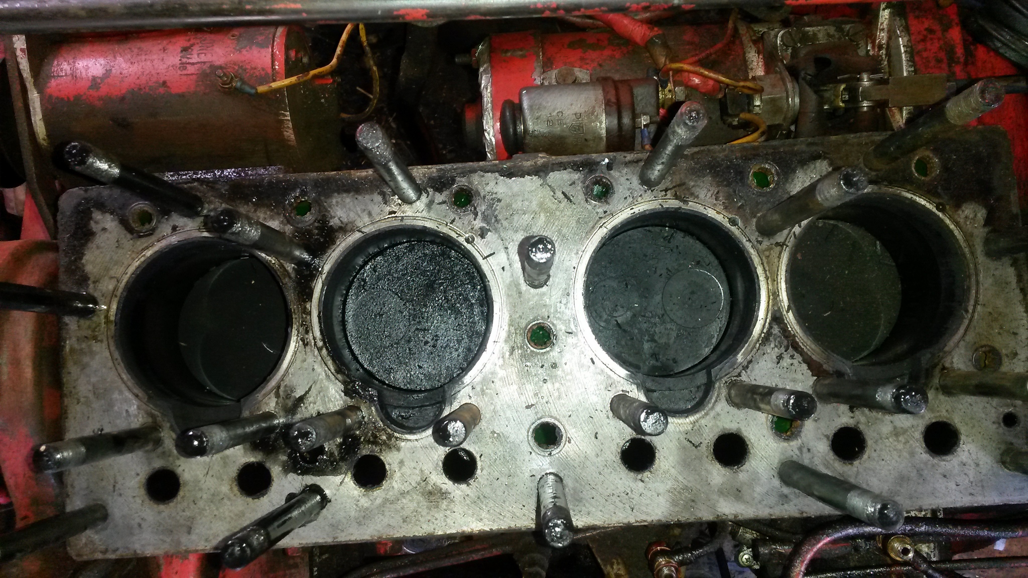

Toujours le DE, avant nettoyage

Message par Adrien 33 » 22 Sep 2017, 23:32
Salut Nicolas

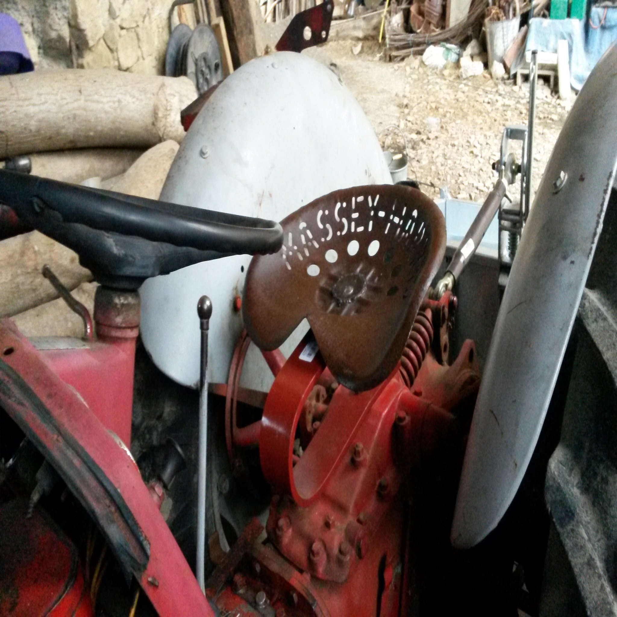

Ton DE a l'air propre, relativement d'origine (sauf le siège et la caisse à outils) et pas trop mal chaussé.
Tes culbuteurs en cassant, ont joué leur rôle de fusible et ont protégé les autres pièces mécaniques :soupapes, tiges de culbuteurs, arbre à cames. Les pistons de ton tracteur ont tous été marqués par les soupapes. On dirait que la distribution est à revoir avant toute tentative de redémarrage.

Message par nicolasdeCalzan » 27 Sep 2017, 08:41
Adrien 33 a écrit:On dirait que la distribution est à revoir avant toute tentative de redémarrage
Je dois d'abord démonter le train avant dont les boulons sont soudés pour accéder aux réglages de la distribution. Je verrais bien dans quel état sont la couronne, la chaîne etc...
Le siège était moderne/dans un sale état, j'ai préféré ressouder un vieux siège Massey harris de récup' et remettre un "U" en guise d'amortisseur plus "rustique".
