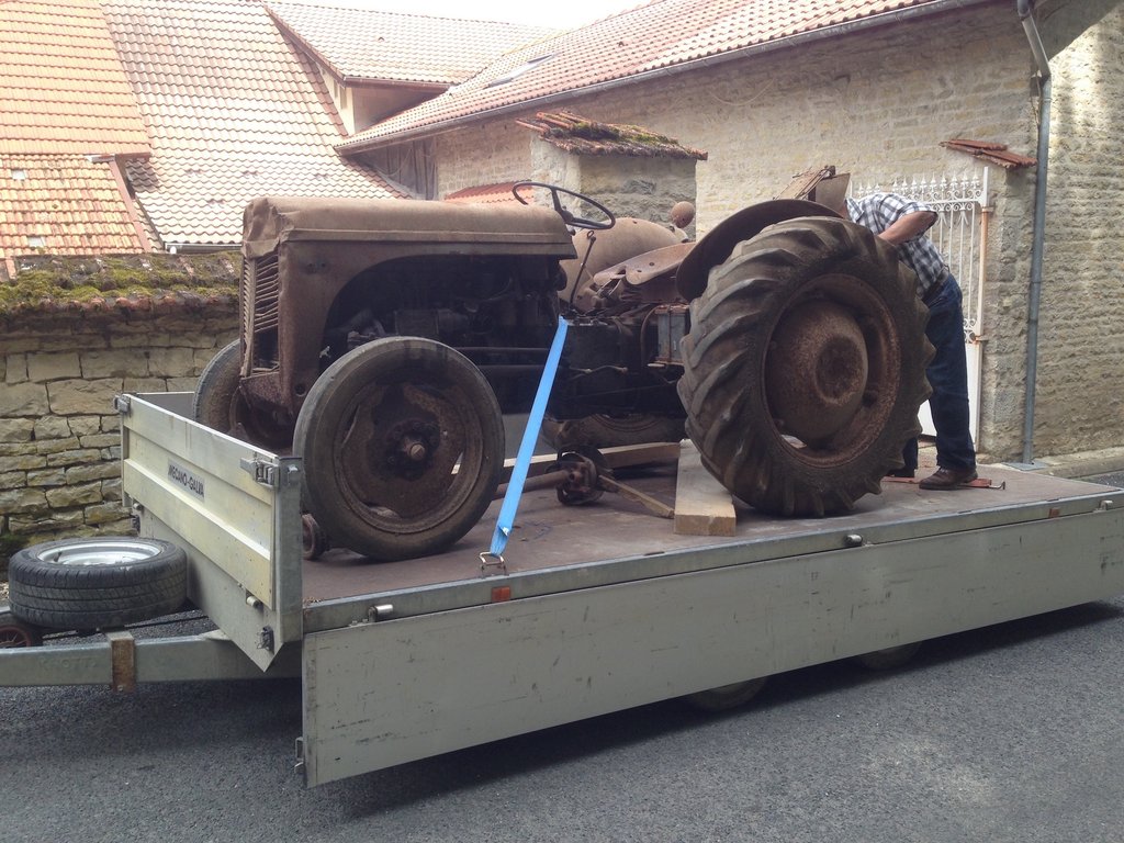

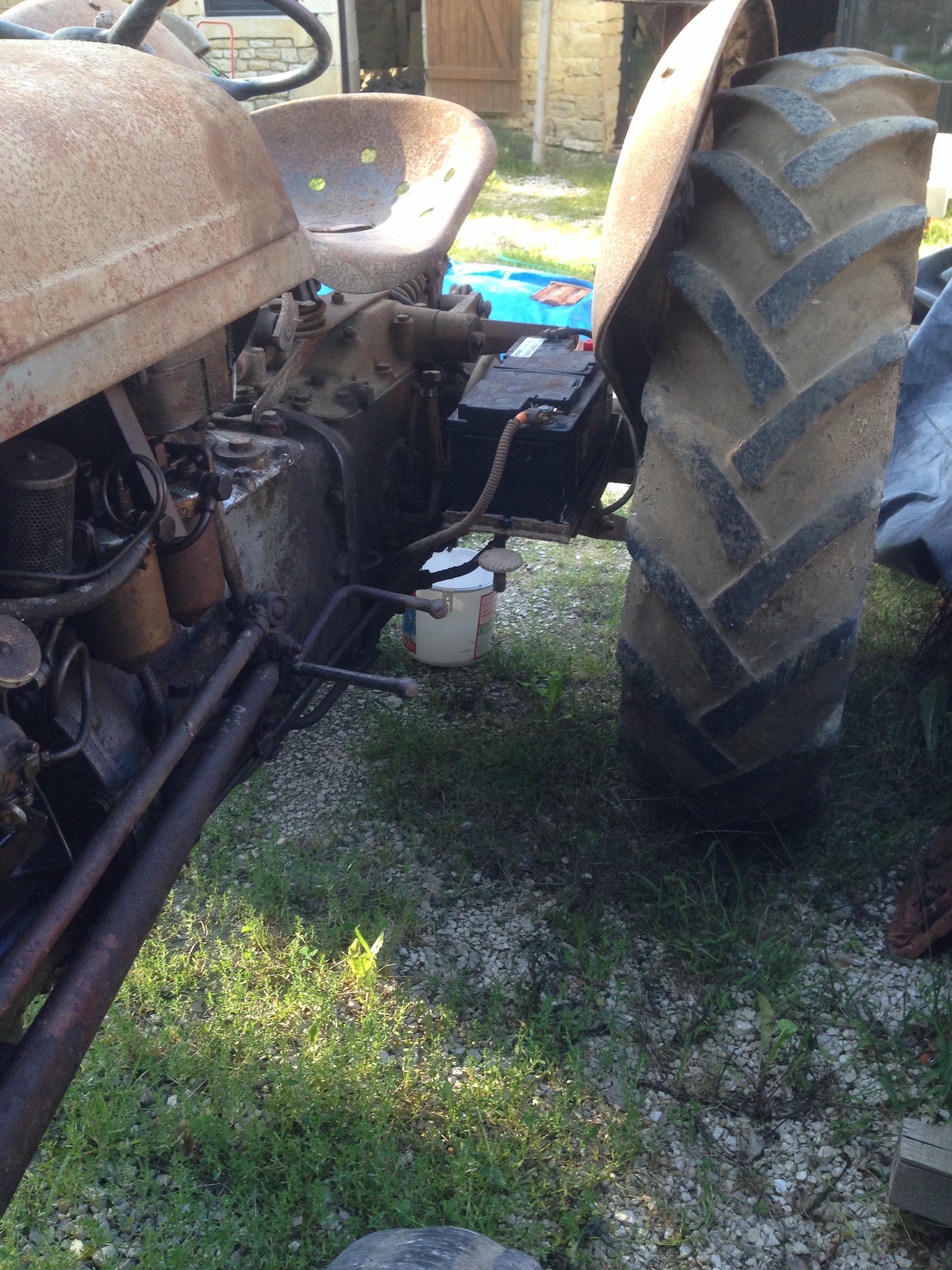

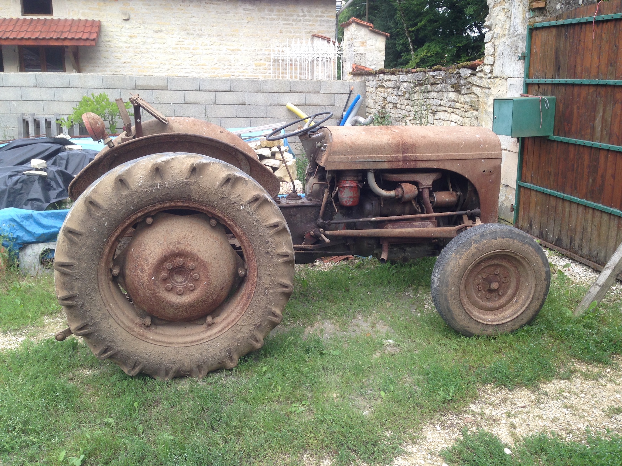

Voici mes premières constatations:
-fuite a la PDF mais problème deja résolu.
-fuite au moyeu roue arrière gauche. l'axe de roue a été cassé puis ressoudé d'après mon vendeur, certainement pas trés droit, mais je dois en récupérer un intact.
-radiateur refroidissement en piteux état. orifice de remplissage tordu/cassé et filetage foiré sur purge. Mais je pense que cela est réparable.
-jeu a la pompe a eau. roulement à prévoir.
-jeu phénoménal sur levier de sélection des vitesses. là je suis un peu plus inquiet, il faut voir!
-il manque les phares et le faisceau électrique est à revoir.
-circuit de préchauffage inefficace.
-il manque tubulure et réservoir gasoil sur la pompe de démarrage à froid
-une roue avant de Tube Citroen mais j'ai celle d'origine nue... évidement les 4 pneus sont a changer.
-travaux de carrosserie divers, calandre a changer et j'espère sauver le reste.
Avec une faucheuse latérale en pièce mais a priori presque compléte, j'ai acquis le tout pour 500€. N'hésitez pas à commenter!
Y'a quand meme un peu de bouleau, mais je pense que ca vaut le coup de s'occuper du bébé.

Message par guillaume_69 » 17 Oct 2017, 05:03
Salut,
En voici un qui a dû un peu dormir dehors! Belle acquisition! bravo Bon redémarrage et mets-nous des photos et des détails sur ce que tu y fais. De la faucheuse également.
Si cela t'intéresse, j'ai quelques pièces d'origine de côté, dont un radiateur. On peut échanger à ce sujet en mp.
Bonne journée!

Message par webmaster » 17 Oct 2017, 07:52
ben il a bien vécu ! :D ...mais c est pas fini ! bon courage
pour le prix, rien a dire c est dans la norme

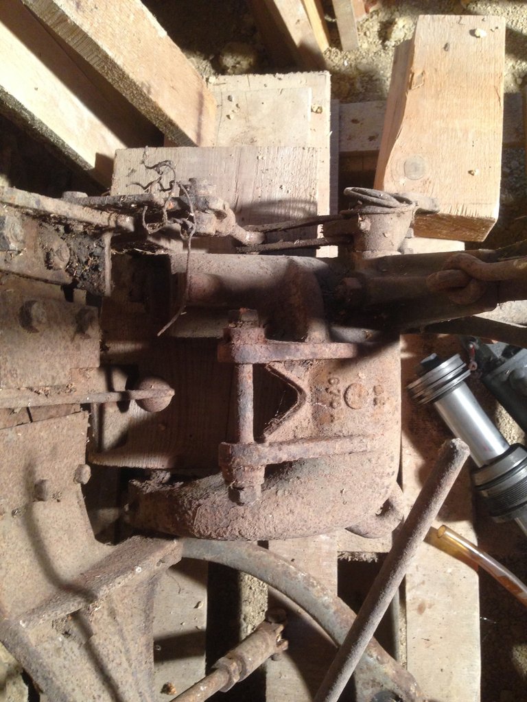

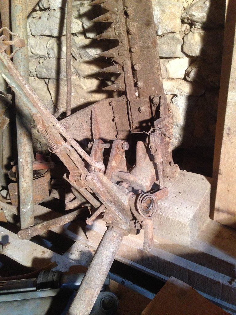

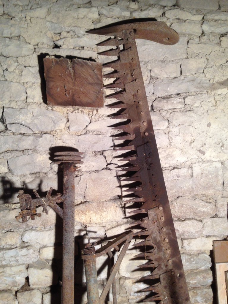

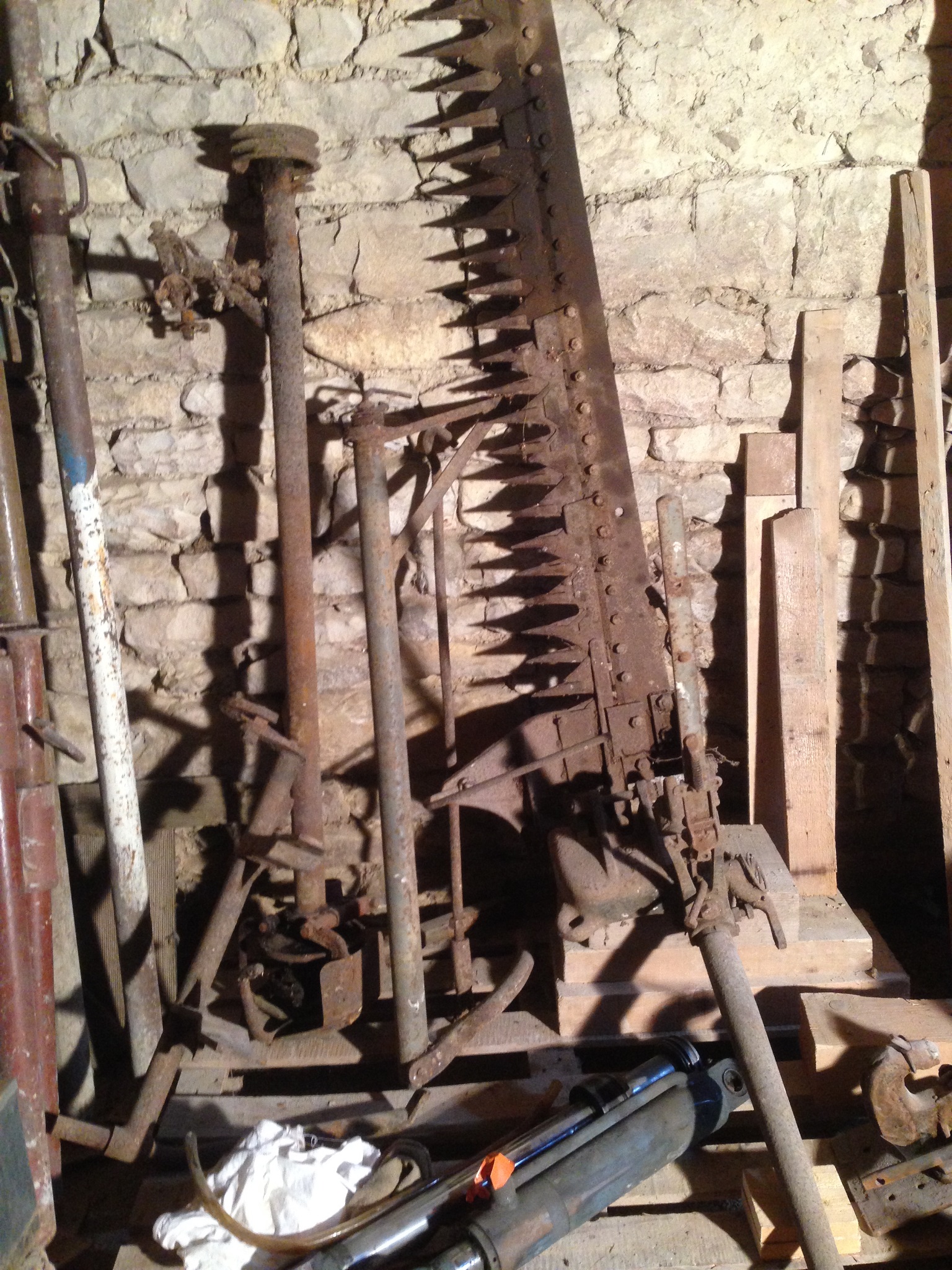

Alors je me demande ce que c'est comme faucheuse et si il manque des pièces??

je vois pas la poulie qui se monte sur la prise de force ni la bielle en bois

la bielle en bois, il en reste un bout mais elle est cassée... je pense qu'elle sert a ca de toute façon... casser!
il manque effectivement la poulie moteur que l'on monte sur la pdf... bonne remarque!
Si il y a que ca qui manque pour toi, ca va encore.

Pour la faucheuse, je pense bien que c'est une Kuhn.

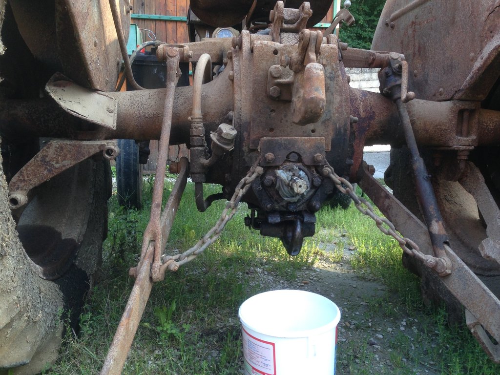

personne n'a remarqué.. :?: .. l'option.... tombé sur ça lors de son 1er Ferguson sans même le savoir j imagine... nombreux ici vont t envier... bravo
Re: Et un de plus, petit gris diesel en haute marne
Message par guillaume_69 » 17 Oct 2017, 19:11
Je confirme, c'est une Khun: on reconnaît le système de fixation sur la dernière photo.
Je suis jaloux car je n'arrive pas à m'en trouver une !! lol
Pour l'option, Fabrice, tu parles de la grosse prise hydraulique à l'arrière? Pour lever une remorque ou un truc dans ce style?
Message par bruno tacq » 17 Oct 2017, 19:26
Je croix plutôt que Fabrice veux parler du compteur en dessous du tableau de bord yesss
On reconnait l’œil du maître. bravo
Message par Labodatko » 17 Oct 2017, 19:58
J'avais pensé en premier au raccords hydrauliques vers la manette de crabotage de la prise de force, pas au compteur... ah oui c'est rare d'avoir ça?

Message par Labodatko » 17 Oct 2017, 20:21
Y'a aussi le D lumineux sur l'aile gauche qui attise ma curiosité!
Effectivement il y a un compteur... vous avez l'œil parce que c'est pas très visible.
Je peux mettre des photos de détails que j'ai en stock si vous voulez, parce que je vois bien que vous les disséquez.
De toute façon, je sais qu'il a été bien équipé... il y a la sortie hydraulique pour la benne basculante et l'attelage auto, il y a eu la faucheuse... celle la je doute de pouvoir la remonter rapidement parce qu'au vu de la doc qui demandé bac+4, il doit me manquer pas mal de pièce.
il y a eu un chargeur frontale mais qui a été subtilisé peu de temps avant mon achat, pour être adapté sur un mc cormick je crois
Bon Fabrice, il faut que tu t'expliques maintenant. C'est quoi cette option? ...parce que je vai pas dormir ce soir!!!

Bonjour, j’espère que tu as réussi à dormir! oui il s'agissait bien du compteur (c’était une option à l'époque)
la prise hydraulique ainsi que le crochet ramasseur était également en option(option courante), mais de série si tu achetais la remorque ferguson.
tu devrais faire des recherches chez l'ancien proprio, car il devrait trainer certainement le hitch complet pour justement actionner le crochet sans avoir à descendre de ton tracteur.....
pour le D.... c'est tout simple, c’était le petite lumiere ridicule orange de pompiers qui clignote en vigueur dans le temps....
Message par william » 18 Oct 2017, 11:02
c'est le "reservoir" supplementaire qui sert à récuperer l'huile de pont
qui fuit par le joint SPI de la prise de force!......
