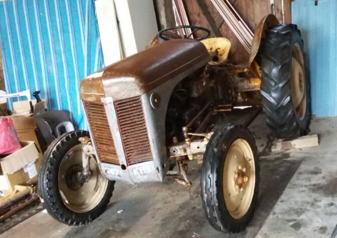

Bonsoir.
Je m'appelle Alexis j'ai 27 ans j'habite dans le sud manche. J'ai un tea 20 hérité de mon grand père il y a 6 ans. Faute de place a l'epoque je l'ai remiser chez un ami. Aujourd'hui le tracteur est arrivé chez moi. Depuis samedi dernier.
Voici les numéro que j'ai relevé.
Bloc moteur : S3877 E
colonne de direction : tea 22135.
Démarreur lucas
carbu zénith.
j'ai la carte grise mais madame l'as bien ranger :lol:
Après avoir fait le tour de la machine voici ce qu'il en ressort.
Moteur bloqué (piston ou vilebrequin )
Boîte les vitesses passé.
embrayage et frein ok
2017-11-19 21.00.14.jpg (243.16 Kio) Consulté 29097 fois
2017-11-19 20.58.39.jpg (246.88 Kio) Consulté 29097 fois

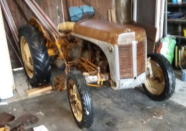

voici 2 photos de plus. Sa avance pas très vite car je mis met à mes heures perdus.
J'essaierais de remplir les cylindre de gasoil ou fioul et voir si le moteur de débloque avec le temps. Il faut que le fabrique une manivelle car je ne l'ai pas :| .

Si le niveau baisse instantanément dans les cylindres 1 et 4, c'est qu'ils sont dégrippés. Le 2 et le 3 font encore de la résistance mais, tu es sur la bonne voie.
Pour la taille de l'écrou de vilebrequin, je ne saurais pas te dire. Pour un dégrippage moteur, j'utiliserais plutôt une barre métallique pour forcer sur la couronne du volant moteur. On fait davantage de couple sur le vilebrequin par cette méthode, mais attention à ne pas trop forcer pour éviter de casser un segment de piston.
Ton tracteur n'est pas une version TP. Il a bien existé des petits gris peints d'origine en jaune, ce sont les FF30 DJ et FF30GJ(je ne sais même pas s'il en existe encore aujourd'hui, déjà que le FF30DJ est quasiment aussi rare que le Vierzon 552 ). Les version TP ont des spécificités techniques dont des freins hydrauliques chez les modèles anglais, et chez les modèles français, des roues avant XXL, un réducteur Ferguson entre autres. Un autre détail est que la faucheuse est du même jaune que le tracteur, or à ma connaissance les faucheuses Kuhn ou Ferguson (je n'arrive pas à voir quel modèle équipe ton tracteur) n'étaient pas jaunes d'origine.
Beau tracteur en tout cas, je vois qu'il a toujours le capot avec éléments en aluminium ainsi que son Standard 80 d'origine (avec le filtre à huile non incliné). Par contre, il a perdu ses supports de phare d'origine et les roues avant ont été changées. Elles devraient être à voile plein.

Merci à vous pour toutes ces précisions. La couleur est bien non d'origine . J'ai bien les phares mais ils sont demonter. Je note pour les jantes. A voir si on les changent ou si on garde celle-ci. Les jantes à voile plein ne sont peut être pas facile à trouver.
