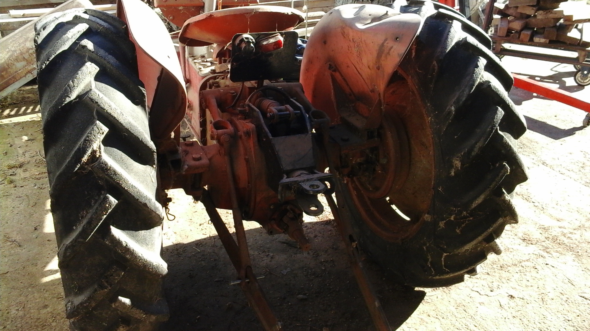

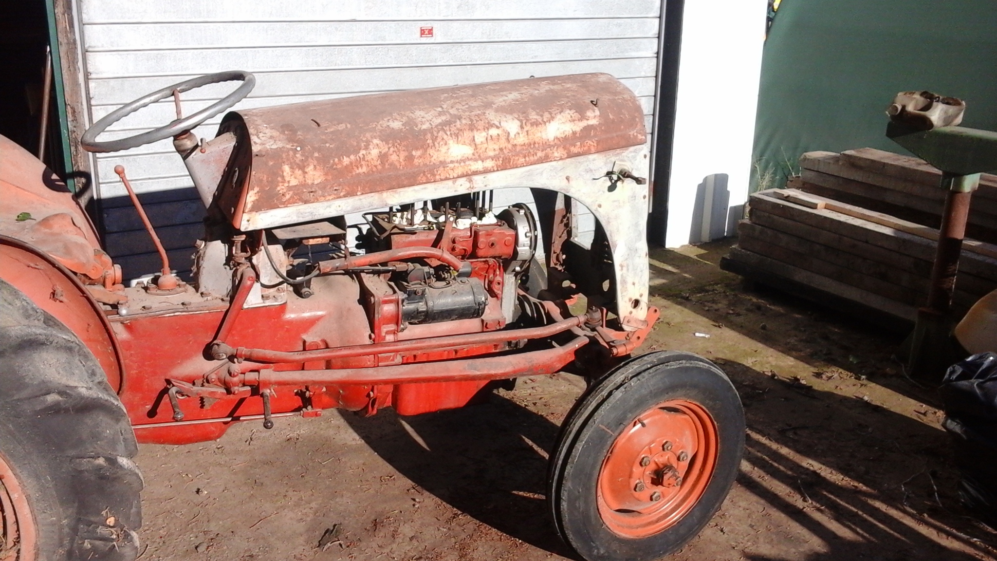

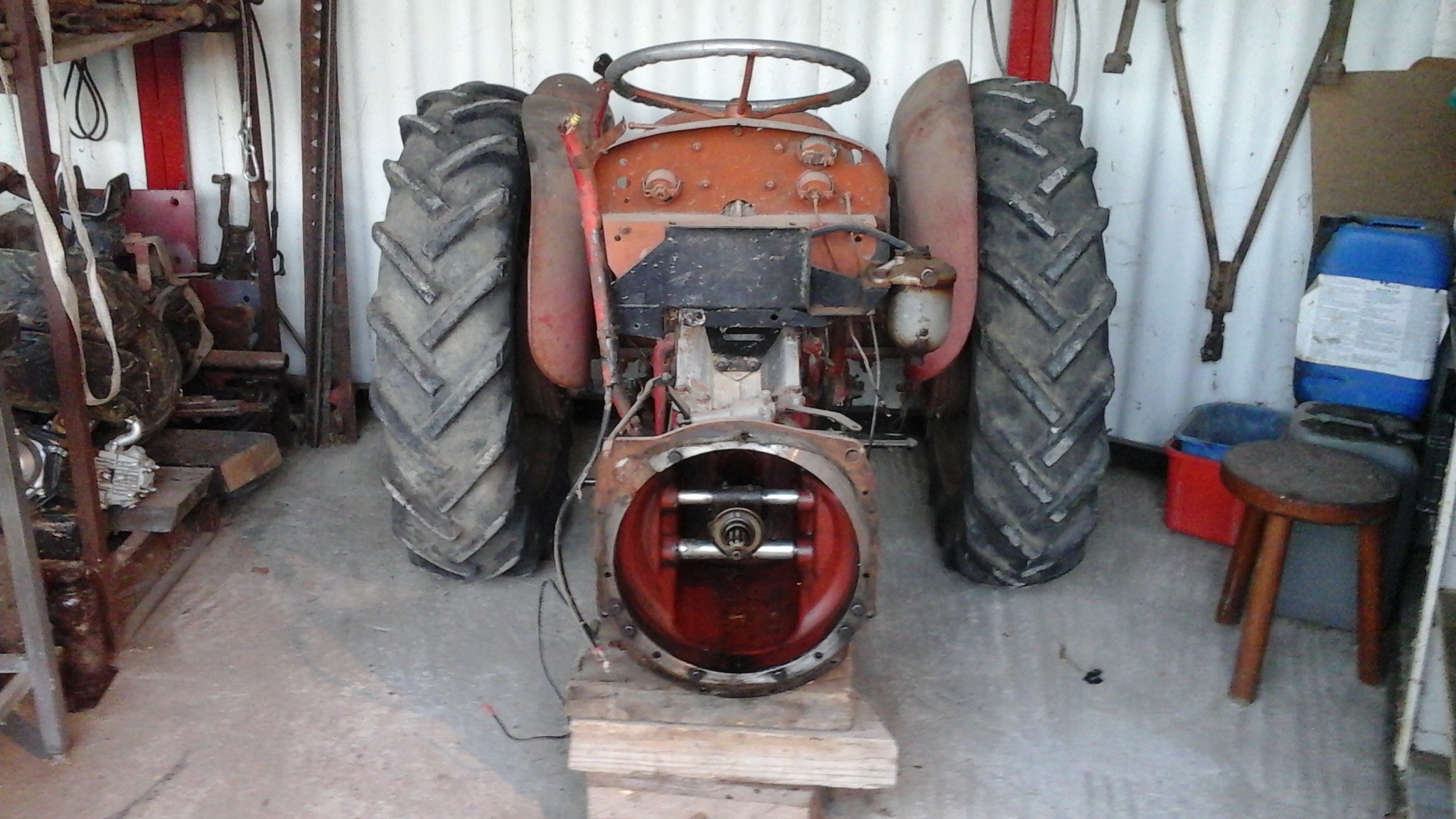

Bonjour je vous présente une de mes restaurations sur un ff30 gv remotorisé p3 perkins !
Il y a du boulot je vais me concentrer sur le moteur pour comence qui en très mauvais état :shock:
Re: Un ff 30 gv remotorisé p3 perkins.
Message par damsou » 17 Déc 2017, 08:30

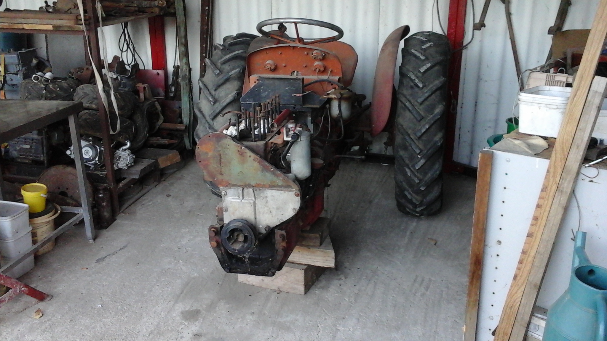

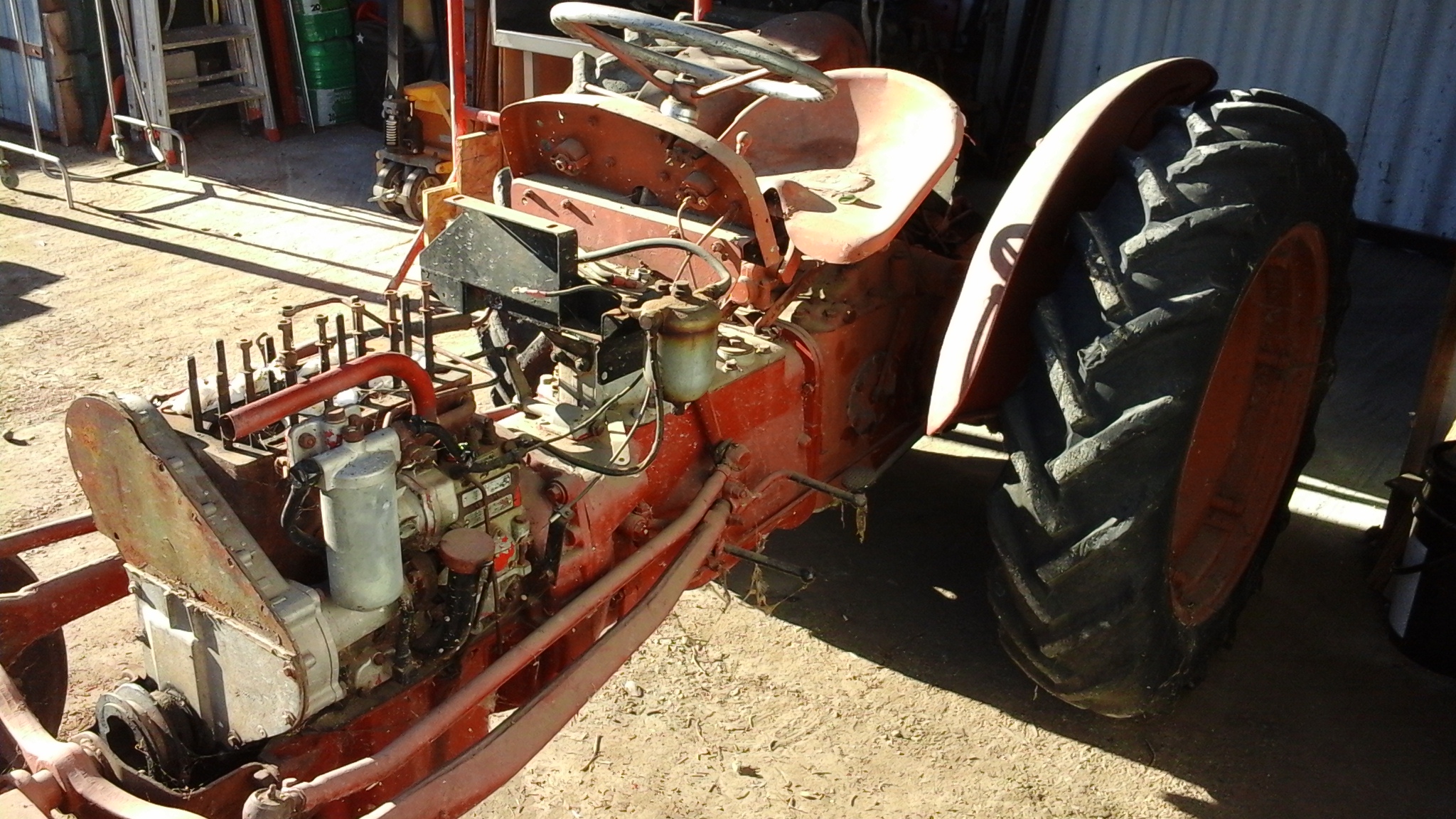

Je vais essayer de faire une restauration casi total , je commence par sortir le moteur .
Message par damsou » 17 Déc 2017, 08:36

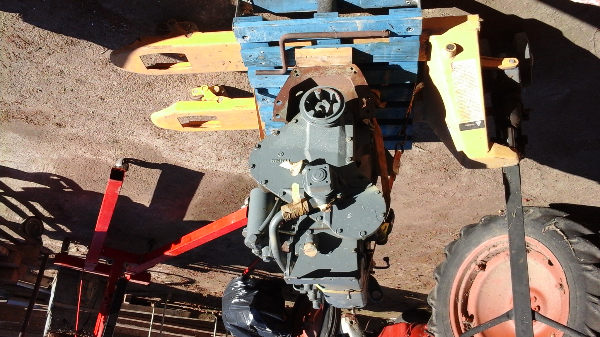

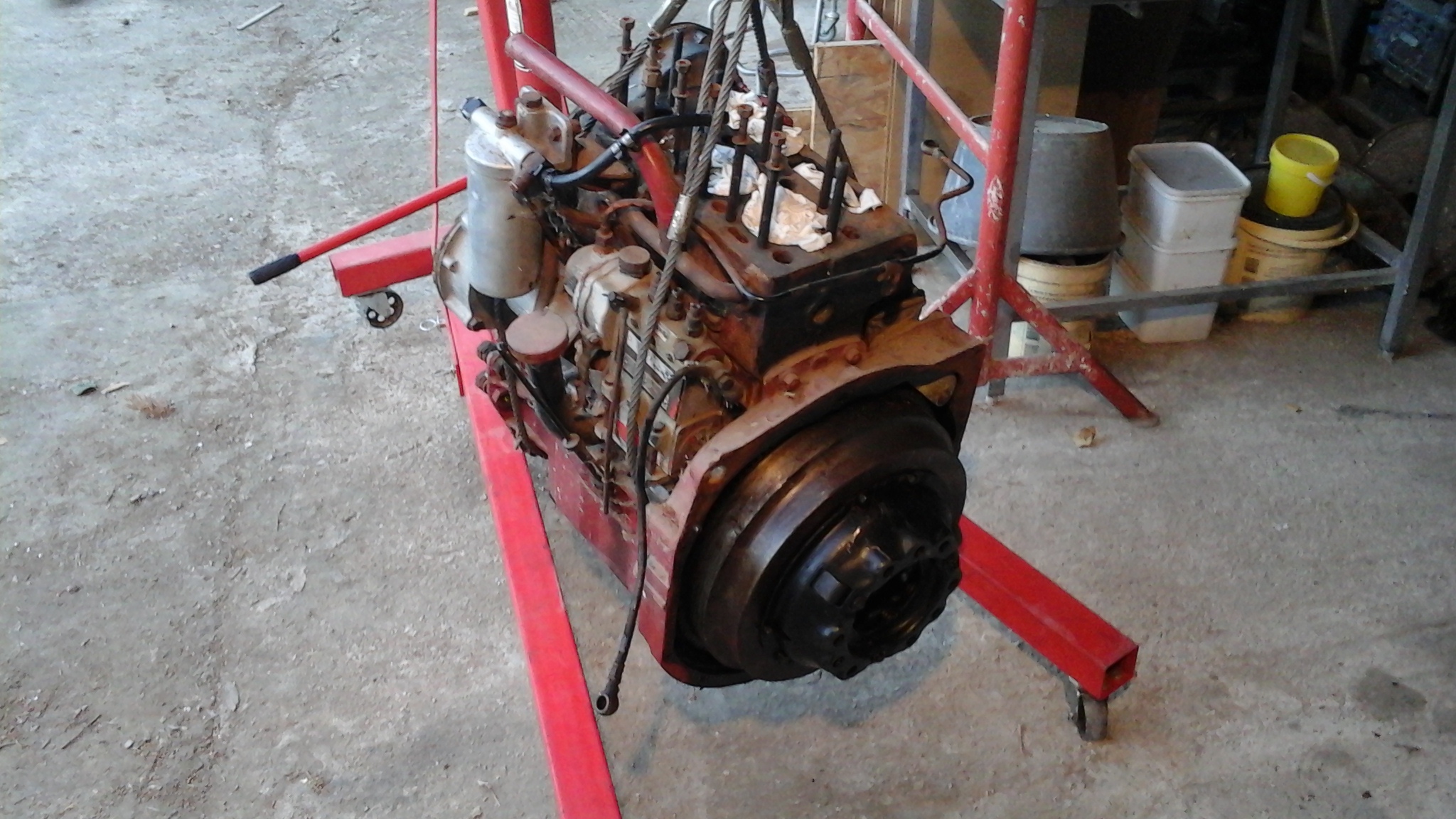

Après une longue réflexion je choisis de faire un échange standard avec un moteur que je gardé pour un Renault D30 , le moteur de ff30 me servira de donneur d'organes si nécessaire .
