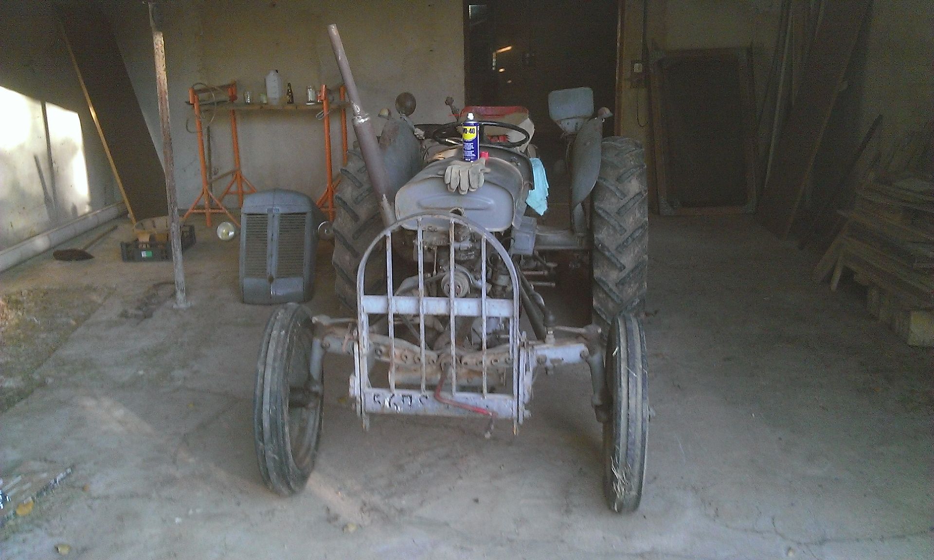

le TE20 avant démontage

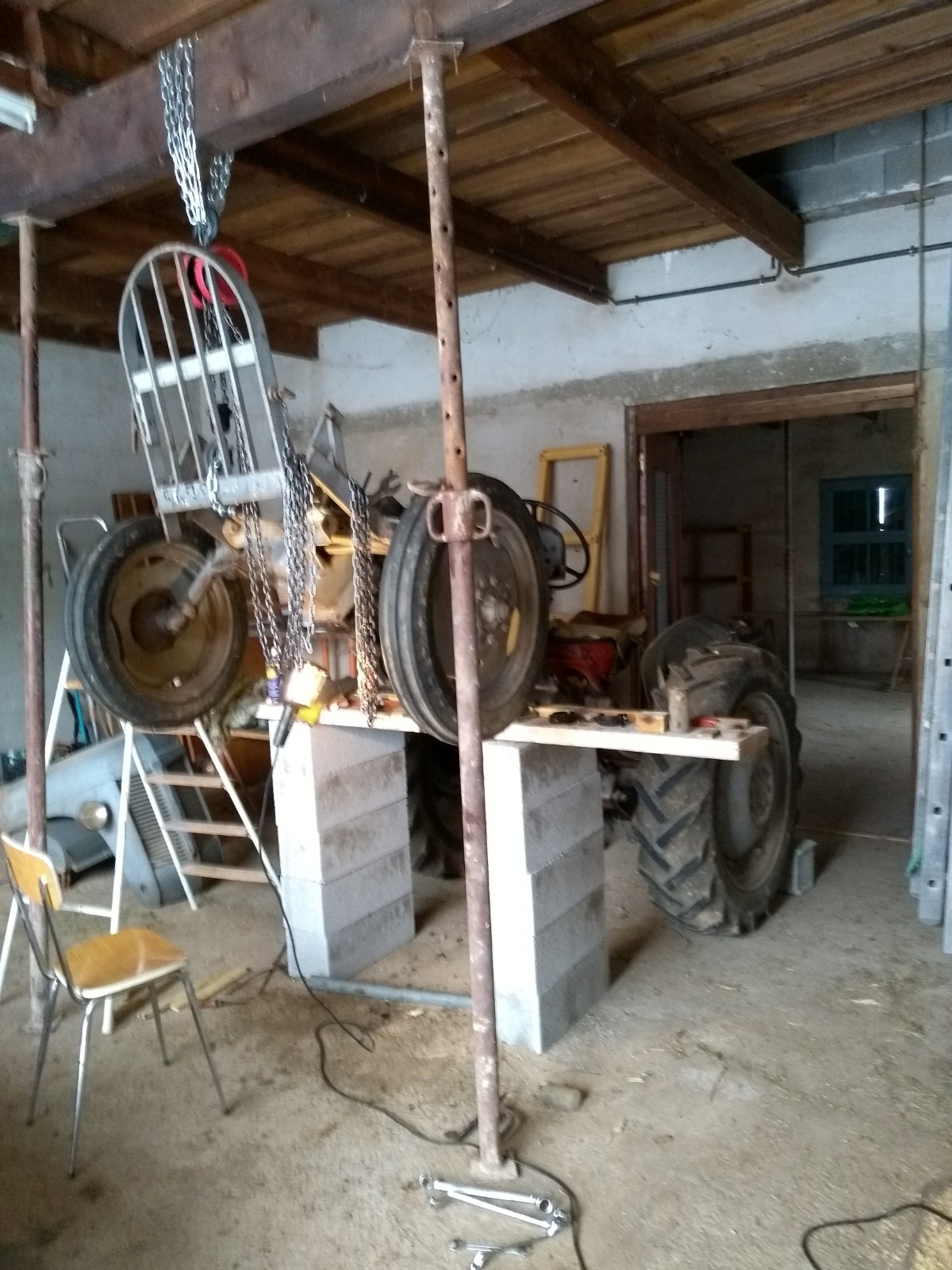

Système D pour le levage, accés par dessus et dessous, les paraings et le plateau, sécurise la manip...

Message par Fabrice ff30 » 04 Fév 2018, 18:30
:shock: :shock: mais pourquoi le mettre dans cette position?
Re: Acquisition d'un TEA20 de 1957 pour remise en route
Message par Adrien 33 » 04 Fév 2018, 18:53
Joli tracteur et sacré montage pour la maintenance. Remarque, c'est parfait pour graisser les moyeux de roue. Pile à la bonne hauteur :D
Tu as vidangé l'huile de pont avant de le lever ?
Bon courage avec ta nouvelle acquisition.

Fabrice ff30 a écrit::shock: :shock: mais pourquoi le mettre dans cette position?
Sûrement pour travailler dessous :?

excusez pour ces quelques mois de silence, mais le petit gris était un peu passé à l'oubli, donc je reprends contact, il ne vous aura pas échappé que la position du tracteur suspendu est justifié par l'absence de fosse ou de pont élévateur au niveau du garage, donc je le lève ou le descend à ma guise en fonction de ce que je veux faire. Maintenant j'ai donc tout nettoyé, acheté toutes mes pièces de rechange, et j'en suis donc au remontage, et je suis à la recherche de 2 infos:
