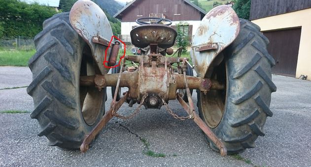

Message par Jodu68 » 09 Juil 2019, 15:56
Belle base de restauration ce TEA20 :D !
Qu'est-ce que c'est le truc que j'ai entouré en rouge ?

Message par Auxon » 09 Juil 2019, 16:20
Truc rouge = extincteur probablement.

Message par Jodu68 » 09 Juil 2019, 16:31
Auxon a écrit:Truc rouge = extincteur probablement.
Merci ! Je n'avais jamais croisé ce type d'extincteur.

Message par toupoutoug073 » 09 Juil 2019, 21:02
Extincteur oui effectivement.
Après je crois qu'il date du tracteur, je le de monterais demain pour vous faire une photo.
Après sur le tableau de bord l'ancien proprio avait rajouter un allumé cigare..

Message par patou18 » 09 Juil 2019, 22:00
Si il y a un allume cigare, c'est peut-être pour cette raison qu'un extincteur était sur l'aile haha

Message par Labodatko » 10 Juil 2019, 00:29
Salut toupoutoug073 et bienvenu
Sympathique ton tea , je le trouve dans un beau jus.
La carrosserie complète et sans cabosse.
Il y a encore les phares et Retro d’origine, et les catadioptres à l’arrière, c’est rare.
L’extincteur d’époque Aussi mérite sa restauration mais pour le fergi c’est bien d’en avoir un fonctionnel.
