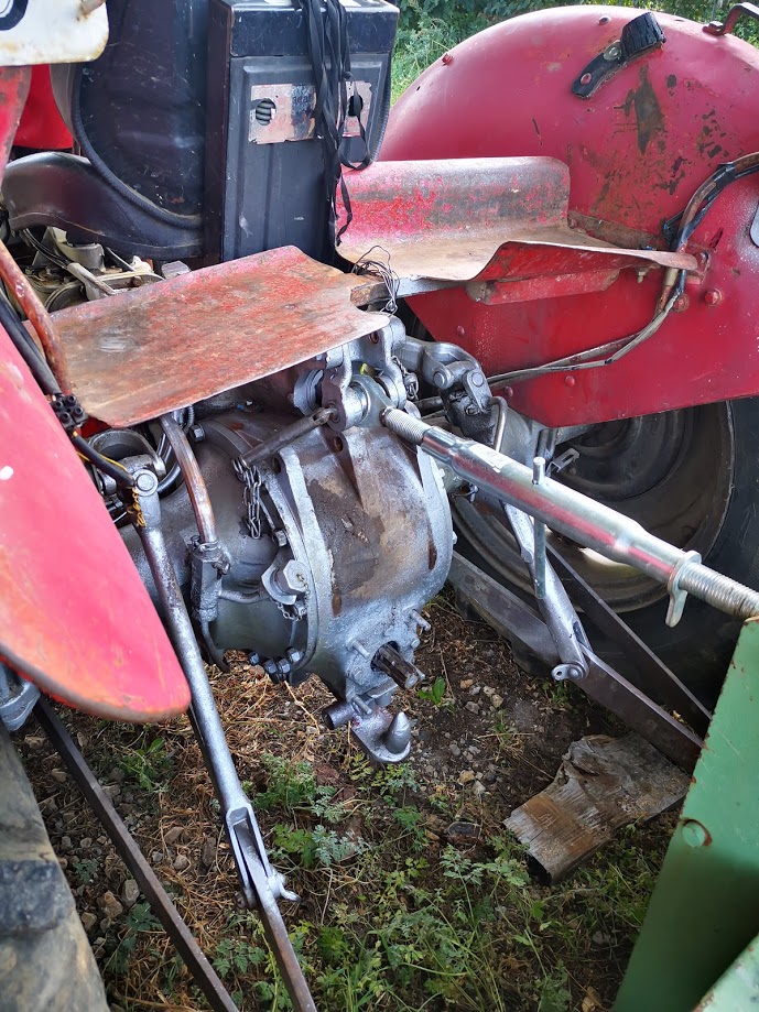

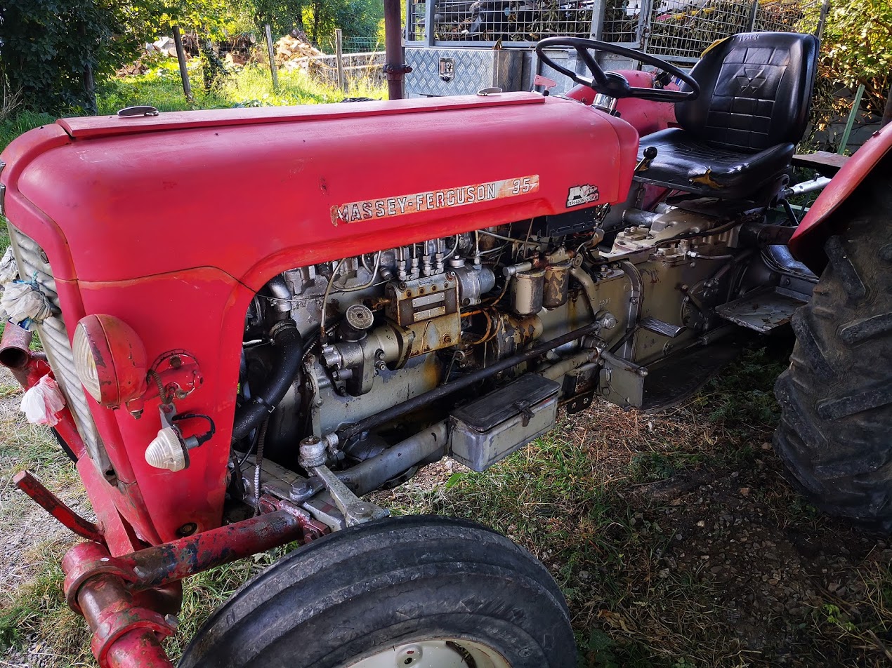

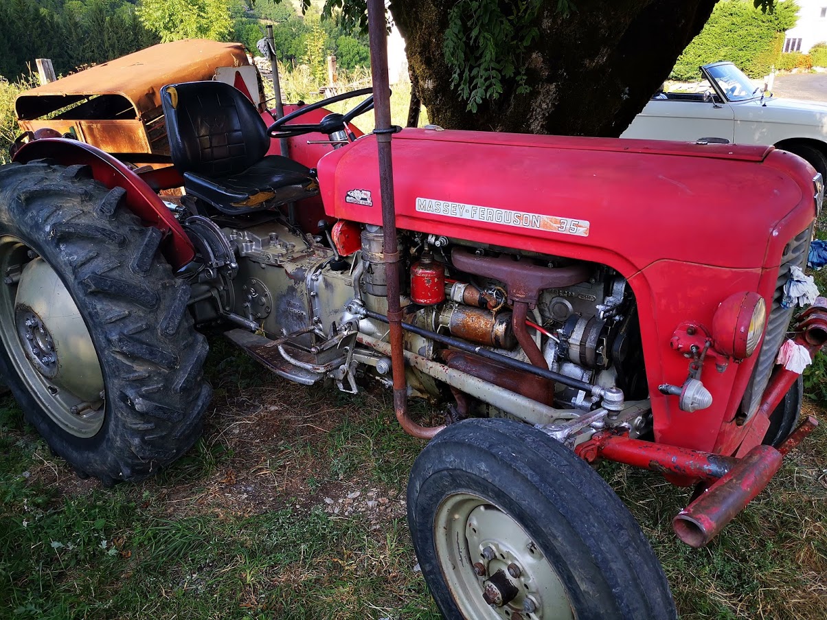

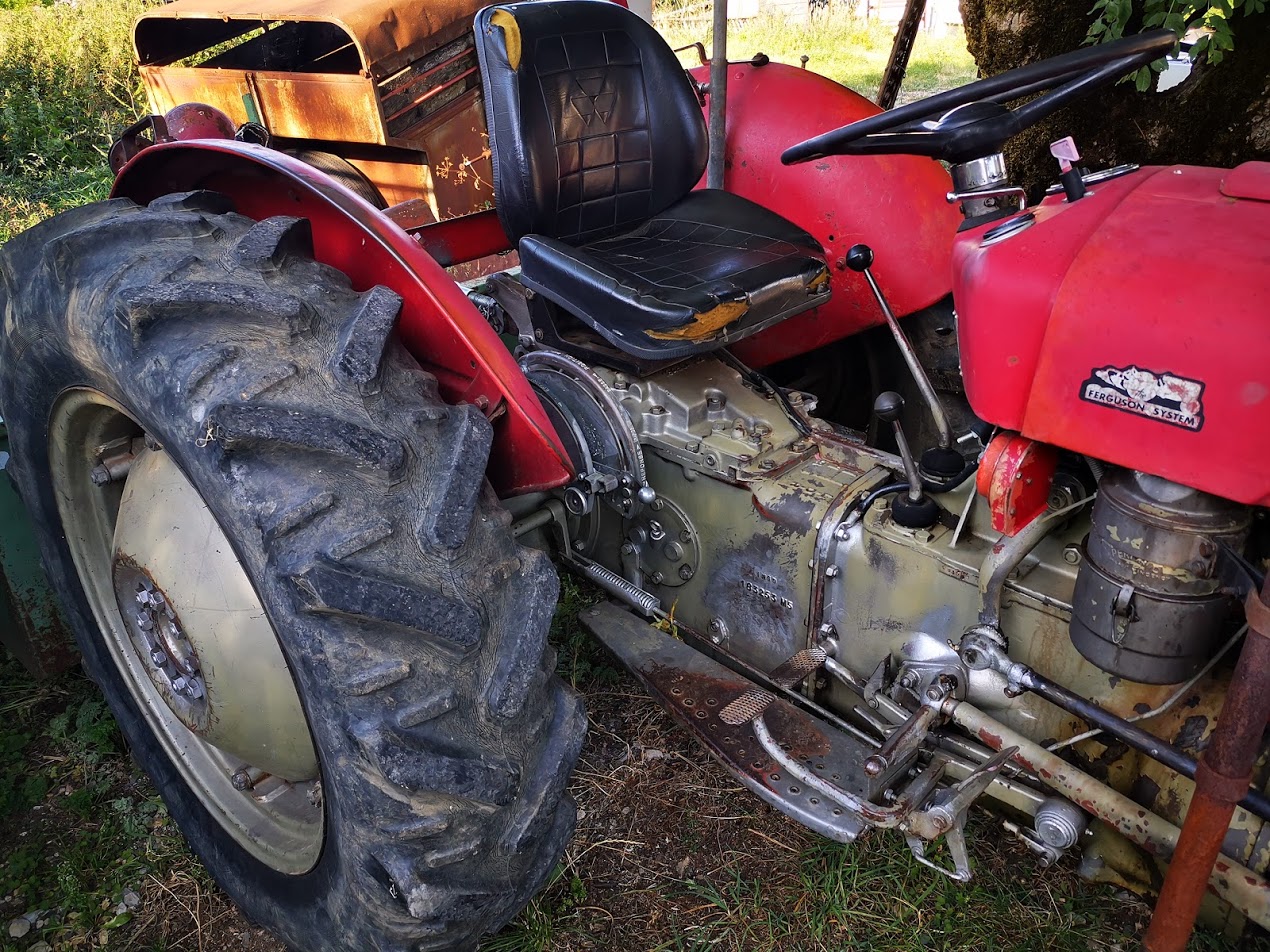

]bonjour , je suis de la lozere , je souhaite acheter ce MF 35 pour entretenir un terrain avec un champ et un pré .après une restauration complète que je compte faire dans l'hiver , je serais obligé de refaire le moteur puisqu'il a 7400 h et qu'il ne démarre qu'au start pilote, je pense que la compression n'est pas bonne . sinon le reste me parait correct ..

il a une bonne tete
apparemment 8 vitesses ?
pour le moteur c est le hotchkiss, les pieces sont sispo sur le net. Joints paliers, cylindree, pistons segments soupapes pour moins de 300 euros en general

beau 35, qui semble avoir été entretenu et dormi dans un garage
support de faucheuse ventrale.
stabilisateurs sous les ailes.
prise hydrau pour la remorque
et le plus de l'époque....: l'option accélérateur au pieds
Web, 8 vitesses, oui 6 avants et 2 arrières, c'est vraiment agréable les lentes
pour ce qui est du moteur.... c'est la maladie des 35, très rare d'en dénicher qui démarrent bien, mais si tu comptes refaire ton moteur, ensuite tu seras ravi de pouvoir l'utiliser sans soucis.
