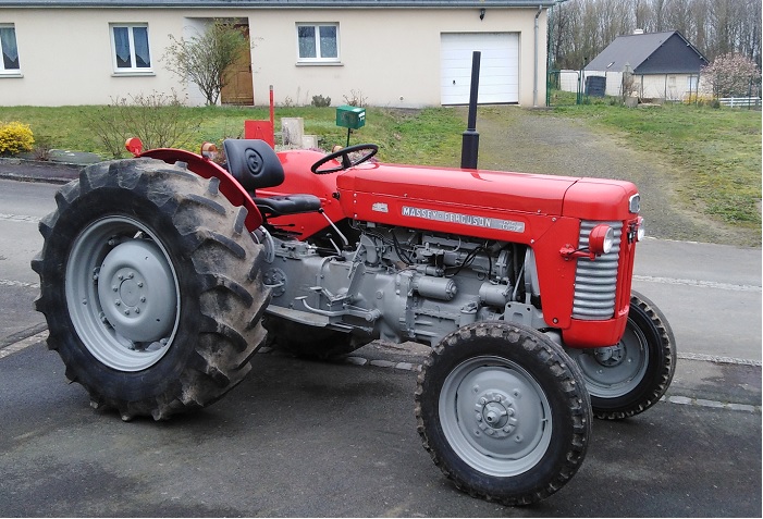

Bonjour et merci à vous de m'accepter sur votre forum. J'ai retrouver le tracteur de mes 12 ans j'en ai 52.
Je tenez à vous le présenter.

yeaaa SUPERBE tracteur il en jette !! J'aime ce tracteur, racé puissant, ça respire la solidité et la ligne avec la carrosserie à l'ancienne.
C'est toi qui le récupère ? Rien à faire sur ce MASSEY plus qu'a monter dessus pour la ballade lol Mais en ce moment OUPS à part dans sa cour ou son champ. Fait attention à toi

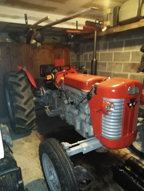

Bonsoir Stephane et bienvenu à toi et ton Mf
Belle histoire que de pouvoir retrouver le tracteur de son enfance et qui plus est dans un bel état
Sacré look ces 65. Lorsque.... j aurai un peu de temps il faudrait que je puisse bricoler sur le mien et le rendre aussi neuf que le tien
Félicitations

Bonsoir et merci à vous pour l’accueil. Heureux de voir qu'il vous plait. C'est vrai qu'il est resté en bonne état malgré plusieurs propriétaires.
Le dernier propriétaire a refait le train avant + la direction assistée, l’hydraulique, les peintures. Je lui ai refait tous les liquides et filtres. Me reste que l'électrique régulateur, dynamo hors service. J’hésite encore a le passer en alternateur.
Il va encore bossé un petit peu. Mon bois attend sa venu pour être rentré.

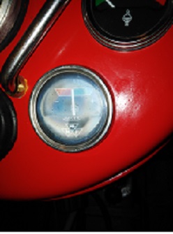

J'ai trois questions à propos de l'ampèremètre:
Est ce que je peu le connecter à la place de la lampe ?
Mais j'aimerai bien garder la lampe. Est il possible de le raccorder à la suite ?
Et troisième question + et - de l'ampèremètre. Je me réfère au cadran car il n'y a rien d'inscrit à l'arrière.
J'avoue je bloque
Merci beaucoup.

Si je me souviens bien du branchement amperemetre sur mon TEA20 ise monte sur un seul circuit charge, pas de branchement à la masse.
C'est le même fil qui se connecte aux 2 plots, d'ailleurs ceux-ci sont isolés du cadran et de la carrosserie. Seule erreur c'est d'inverser les fils sur les plots, suffit de les rebrancher dans le bon sens. Je crois qu'on le voit à la position de l'aiguille, si elle n'est pas au centre sur le 0 il faut inverser. Par contre si éclairage du cadran, faut mettre l'ampoule à la masse. Suis d'accord avec Massey pour montage origine d'une dynamo couplée à son regulateur, pas de blem pour recharge batterie et conso électrique. Sur le TEA montés clignotants stop feux et phares, même batterie depuis bientôt 3 ans, démarrage au 1/4 de tour été comme hiver avec dynamo et parfois 3 semaines à un mois sans m'en servir.
Stéphane attends d'autres réponses, des fois que je me sois trompé, ou du moins mal expliqué lol

Concernant l'ampèremètre, le schéma me semble bon. Schématiquement, c'est le même fil qui va de la sortie de la dynamo passe au travers de l'ampèremètre à la batterie. Si quand le moteur tourne l'aiguille va vers le moins, on inverse les fils sur les bornes de l’ampèremètre.
Concernant le témoin à lampe il correspond à l'ancien alternateur. Peut-être peut-on le maintenir en prenant le courant + pour une borne de l'ampoule sur le fil de liaison dynamo ampèremètre et la masse pour l'autre borne ? Là je ne suis pas assez pro en elec. automobile pour te l'affirmer, les spécialistes pourront le confirmer.(J'ai peur que le moins apporté sur la deuxième borne de l'ampoule fasse court circuit)
Bon courage
NB: c'est beau la peinture mais cela peut créer des problèmes de contact...

Pour l'éclairage de l'ampoule amperemetre, c'est la masse de celui-ci sur le tableau de bord qui se fait. A confirmer, c'est le montage que j'ai fait sur mon TEA pour des montages + récents, peut-être différents. Bon dimanche

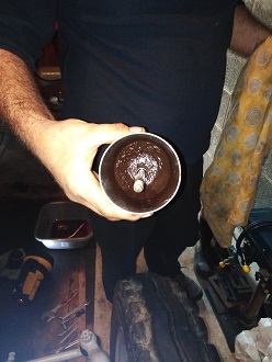

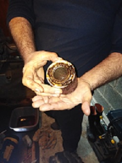

Et aussi pour partager. Un peu de laisser-aller sur la filtration carburant. Du coup vidange du réservoir, démontage,nettoyage, rinçage.
C'est pas beau!

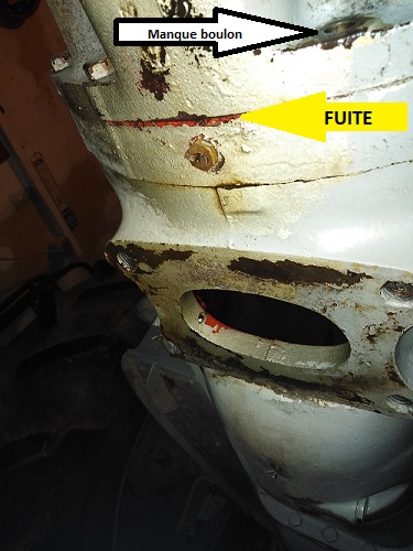

Une fuite entre pont avant et pont boite. j'espère que ce n'est pas les joints mais déjà il manque 3 vis sur la parti désaccouplement. Trouver les dimensions des boulons et voir si ça continu à fuir.

Effectivement cette absence de boulons est inquiétante. Normalement il n'y a pas de suintement au bout de ta flèche il a plutôt lieu sur la tête de boulon avec la goupille qui permet d'évacuer la "fuite d'huile" au niveau du palier moteur derrière l'embrayage et éviter que celui si devienne gras.
Pour les boulons qui sont en cote impériale, je me rapprocherais d'une casse type Shop Agri car de mémoire il n'ont pas tous la même longueur mais ils sont super important car l'ensemble moteur boite pont forme le châssis du tracteur et en cas de gros effort tu risque la casse...

Ça doit être du 7/16 unc
Pour la longueur.... oui il existe plusieurs longueurs.. en gros 1,5 cm de prise dans le carter de boite
D accord avec Massey37 ça sent une fuite palier vilo

Bonsoir, justement je ne voulais pas y penser. J'ai appelé l'ancien proprio pour voir si il n'avait pas oublié de les remettent. Il vas me trouver ça. J'espère. Déjà remettre les boulons et si ça fuit plus loin j'y aurai droit.

Pour les vis de pont l'ancien proprio les possèdent ouf! Il a encore un 65 pour pièce.
