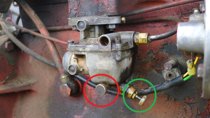

2/ Voici une photo de mon carbu
Carburateur
Il fuit autant qu'il peut....
Quelqu'un pourrait me dire de quel modèle il s'agit ? le Solex 26VBN traditionnel ?
3/ A quoi servent les 2 vis rouge et verte ?
4/ Est-il normal qu'aucune des 2 n'ait de ressort de "blocage" ?
5/ Quand j'ouvre la rouge, beaucoup d'essence s'échappe. Ce serait dû à quoi ?
Merci infiniment de vos retours !

la rouge c'est la vidange de cuve .
la verte est le réglage de richesse.
tu a une vis avec ressort plus haut , c'est la vis d'air .

Pourriez vous m'indiquer de quel modèle de carbu il s'agit ?
La vis de richesse (verte) ne doit elle pas avoir un ressort de blocage ?
Merci,
Re: Petit-Gris de 1955 dans le Lot (46)
Message Publié : 16 Juil 2020, 21:36
par Fabrice ff30
C est gravé sur le carbu mais il me semble de l autre côté

Je reviens à deux questions :
1/ la vis de richesse verte doit elle avoir un ressort ?

Voilà le SOLEX 26 VBN
Au sujet du carburateur, c'est bien un SOLEX 26VBN
pour la vis vidange, pas besoin de ressort, car tu la vis à fond pour la bloqué et fermé la vidange essence. Attention, quand on dit bloqué, c'est pas à la " pince " fortement serré A la main suffit. La vis de débit essence rouge, pas de ressort non plus. C'est le principe étanchéité dit " presse étoupe " l'ecrou laiton ecrase par serrage une bague cuir ou feutre, peut être un joint aussi autour de la tige pointeau. Cela empêche la fuite essence et permet un serrage suffisant au vibration. Si fuite, resserer l'ecrou sans forcer, la molette doit tourner à la main. Si carburateur fuit, le démonter, nettoyer le souffler si compresseur et changer les joints.il se fait des kits joints pour ce genre de carbu. Changer démarreur et dynamo OK mais si ça fonctionne ? démontage et nettoyage, changements balais si usés suffira à tout faire repartir nickel. Laisse donc le + à la masse, ce n'est pas une affaire, même pour l'installation d'accessoires actuels, ça ne pose aucun problème. Maintenant c'est ton tracteur, libre a toi de te renseigner et faire ce que tu veux lol Mais de tout changer à un coût aussi.

C'est clair !Tu voulais dire la vis de débit d'essence verte !? J'interrogeais sur le ressort car elle tourne "trop librement" mais tes indications sont explicites.
Pour le reste, bien noté.
