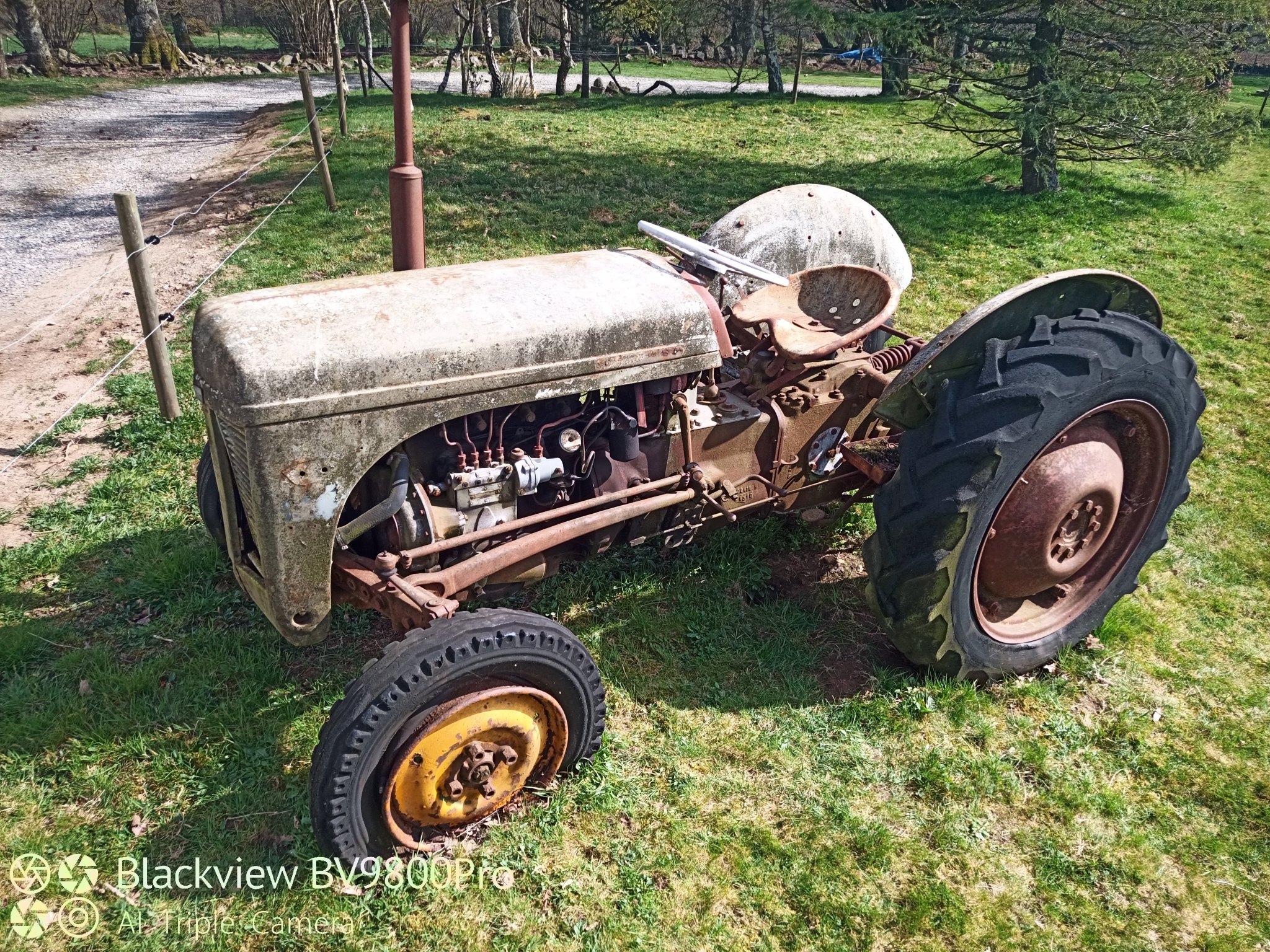

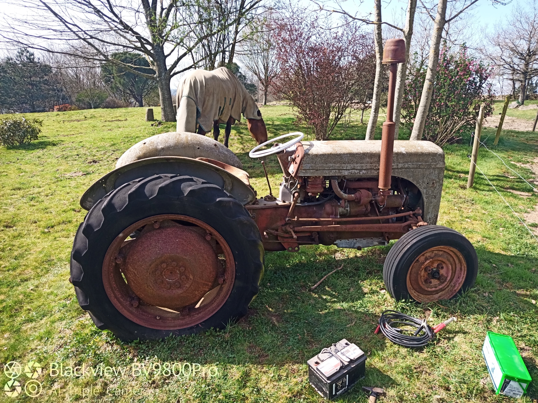

je suis l'heureux propriétaire d'un Massey Harris Ferguson de type FF30DS.
Il date de 58. Le moteur n'étais pas bloqué. Une segmentation étais a refaire ce qui c'est transformé en refection complète du moteur. Cylindrée complète, joint, pompe à eau, pompe d'alimentation, disque d'embrayage, butée,....
Voici quelques photos de la bête.
Si moins de lenteur dans la mise en ligne des photos, d'autre suivront pour la partie restauration...
