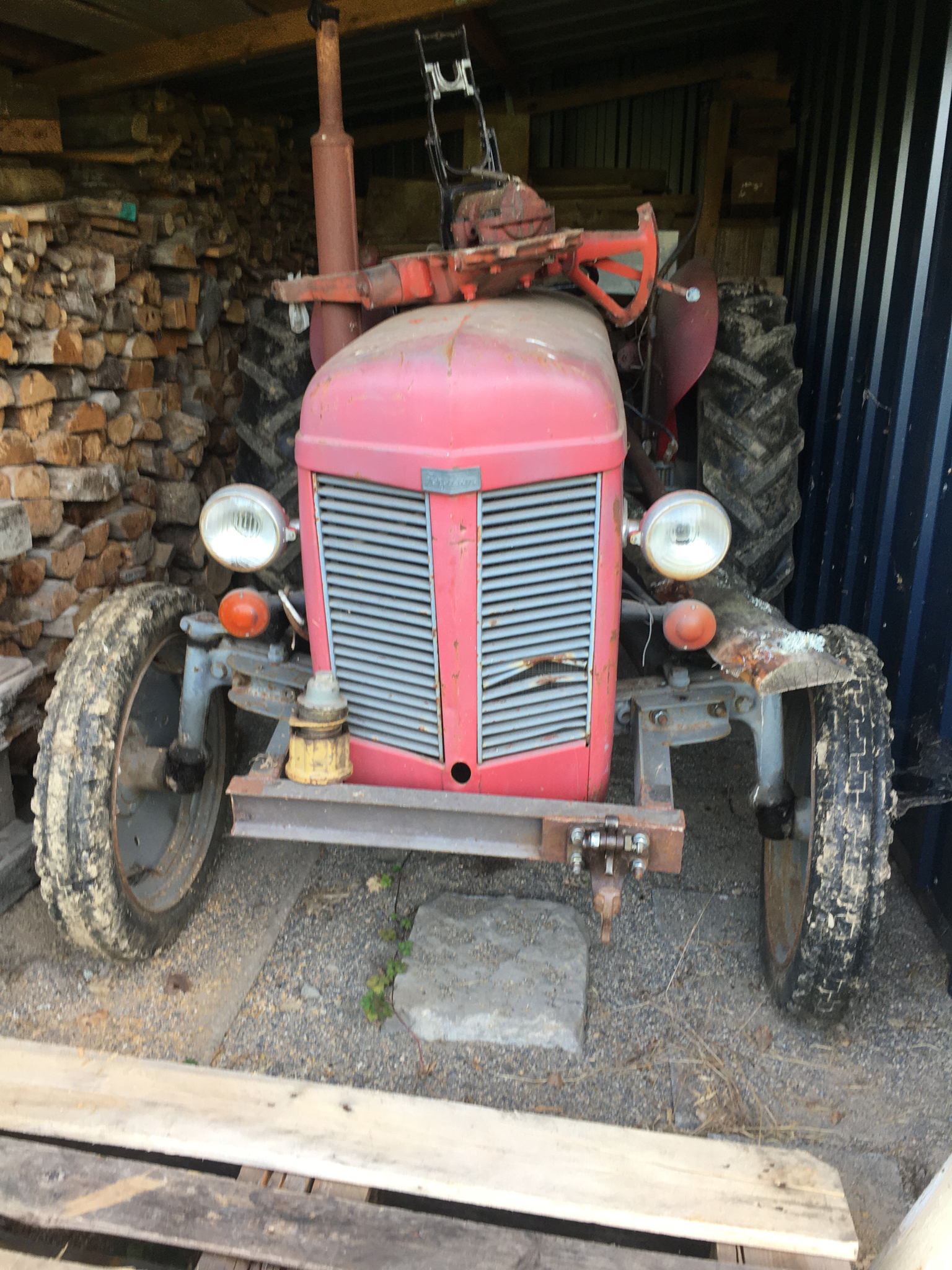

Je m'appelle 18973 et je vis en Livradois dans le Puy de dôme (63).
Voici ma trombine :lol:
Mon propriétaire m'utilisait régulièrement jusqu’à ce que j'ai un problème d'allumeur il y a deux ans environ :cry:
Je suis donc, aujourd'hui, entre les mains de Laurent (un copain hips) qui va tenter de me remettre sur roues.
Premier constats: allumeur monté a l'envers (inversement cyl1 et cyl4), régulateur de tension HS (bat ne charge pas), circuit électrique HS (à refaire dans son intégralité).
Y'a plus qu'a :wink:

Message par Massey 37 » 14 Oct 2021, 06:58
Bienvenu à toi. Il présente bien ce TEA et si les symptômes que tu évoques sont les seuls, il devrait pouvoir tourner rapidement.
Pourquoi un couvercle de relevage sur le capot ? celui du tracteur est démonté ou c'est une pièce en + ?
Bon courage et on attend des nouvelles de sa remise en route.

Message par P'tit gris 63 » 14 Oct 2021, 10:23
Bonjour Massey,
Cette pièce était posée dessus, je ne sais pas si elle appartient au tracteur et si elle est d'origine.
Je me renseignerai la prochaine fois que j'y monterai.
J'ai récupéré toutes la doc nécessaire je pense, Merci à vous tous pour les infos puisées dans le forum mercib .
Je vous ferais part des avancées au fur et à mesure que j'irai (c'est à 45 min de route en moyenne montagne).

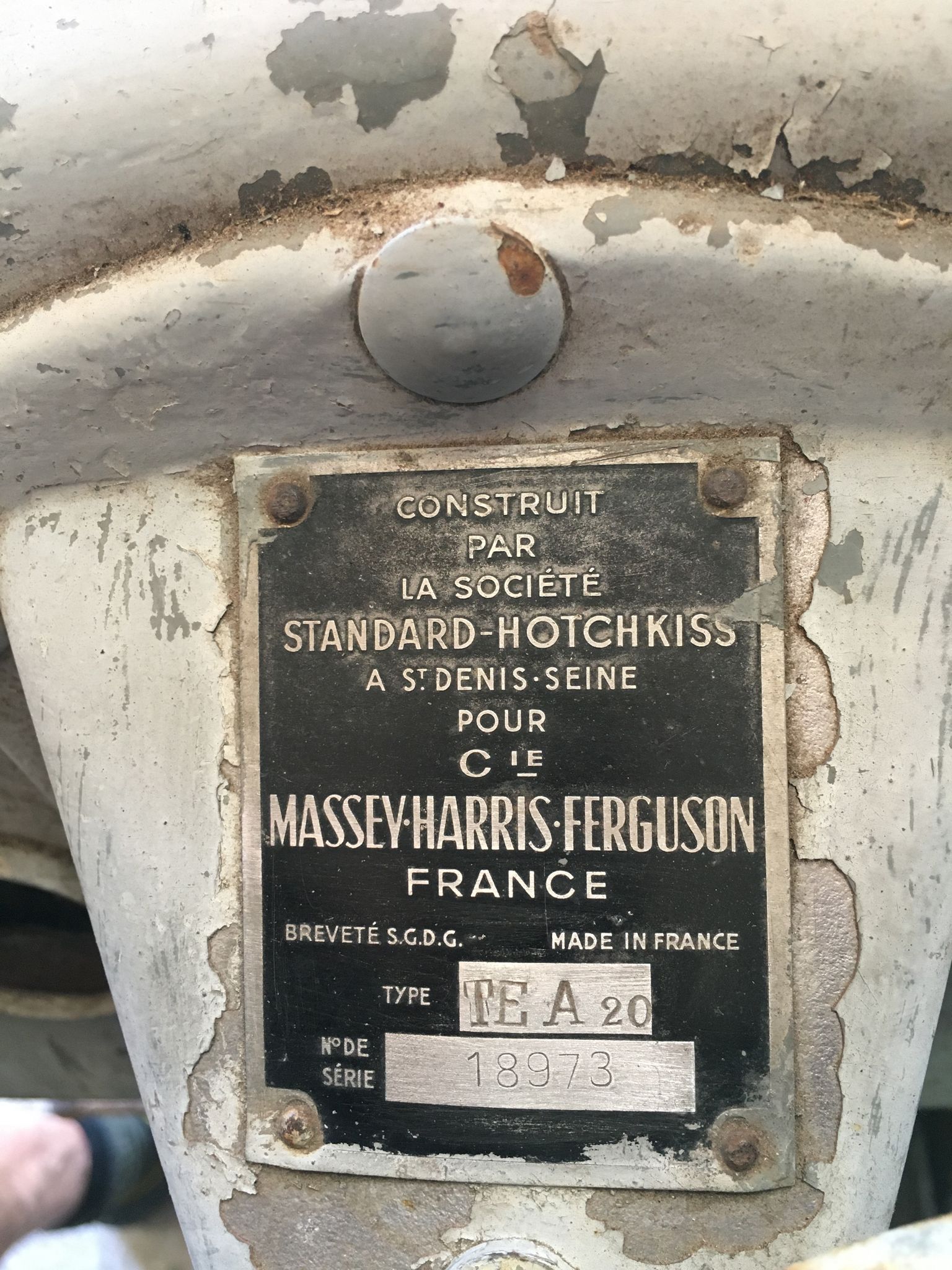

Cela fait des années que je fréquente ce site et je ne comprends toujours pas la numérotation des tracteurs :
il y a celle de Coventry, bien connu et fiable avec 6 N° à partir de 1949.
Puis il y a la numérotation propre à St Denis , le plus souvent 5 chiffres.
Ici nous avons 18 973 .
Qui peut enfin m'expliquer à quelle année cela correspond et comment les N° de St Denis s'articulent à ceux de Coventry.
Je dis tout de suite que les N° français n'ont pas pris la suite de ceux de Coventry et ne se sont pas intégrés à leur numérotation..
C'est une numérotation qui débute en France, mais qui connait les N° par an ? mur

Message par Fabrice ff30 » 28 Déc 2021, 18:03
Bonjour 18973 :wink:
Super tu tournes bien , ton moteur respire à nouveau. C est une bonne nouvelle bravo
Seppi.... rien de plus facile, comme tu le précises, la numérotation Française est semi-parallèle à celle de la production de Coventry.
En 1953 le numéro 1 sortira de l usine de saint Denis, quel jour je ne me rappelle plus précisément mais c était un mercredi matin juste avant l apéro
Le numéro 1 français porte également le numéro de la série de Coventry.
Car en 53 et début 54 c est ce que l’on appelle les bi-plaques.
Une plaque avec le numéro anglais se terminant par F plus une plaque avec mois/année/numéro français
Celui ci est de fin octobre/ début novembre 1955 ( c est d’ailleurs durant les jours qui précèdent la fabrication de celui de P’tit gris 63, que les tracteurs perdent le « préfixe du mois/année » sur la plaque du volant pour ne garder que le numéro de fabrication.
En 55 il sortira 13794 tracteurs. Le dernier de cette année porte le numéro 21348

Message par SEPPI » 28 Déc 2021, 18:48
Fabrice merci de me rafraichir un peu la mémoire :oops:
L'histoire des bi-plaques je la connaissais.
Mais, peux-tu nous donner de 1953 à la fin de St Denis la série des N° par année.
C'est cette info que je cherche depuis longtemps.
JM

Message par Fabrice ff30 » 28 Déc 2021, 20:43
Dans les livres et ici ou tout est regroupé
http://dschann.free.fr/histoire_ferguso ... production
Par contre attention le premier FF30 n a pas le numéro indiqué sur le papier des mines. Il est antérieur
