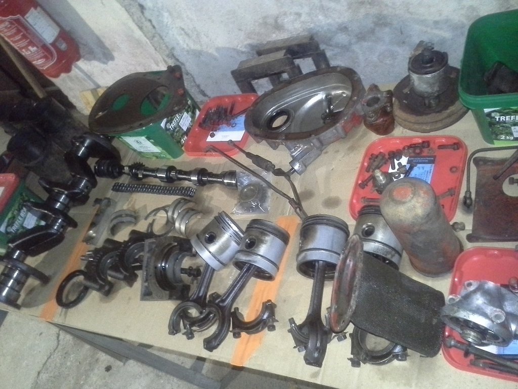

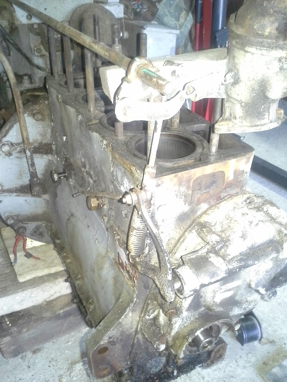

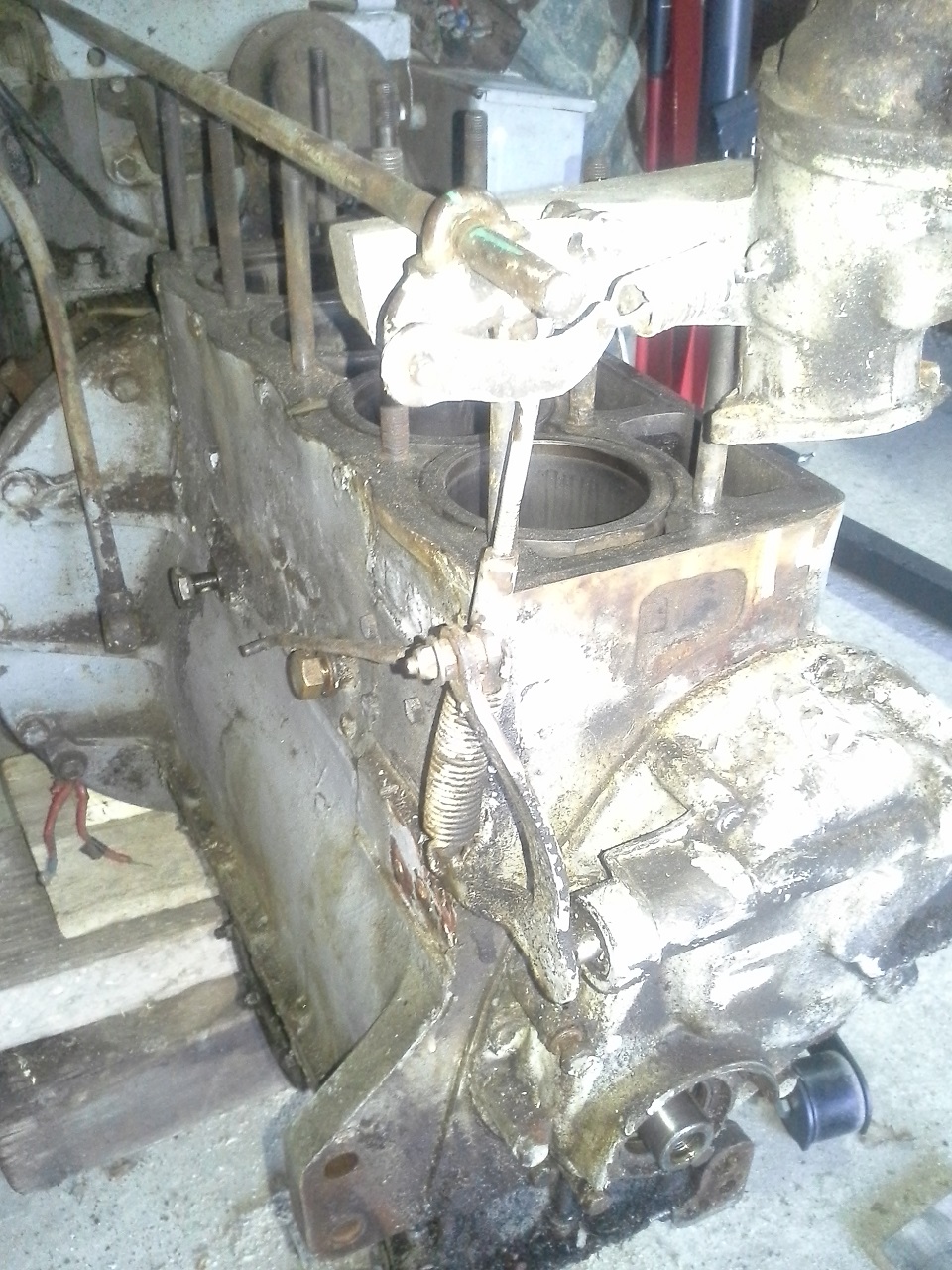

Début des travaux avec le démontage culasse :

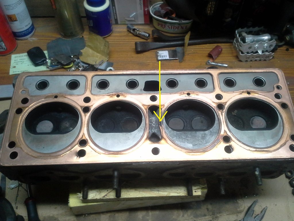

bilan un cylindre rempli d'eau d'où le moteur bloqué !
+ bloc moteur resoudé
et voilà la culasse on y voit clairement le passage d'eau

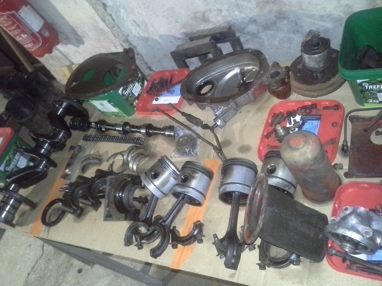

Le bloc étant fendu et culasse bien creusée par la rouille, je décide alors de mettre les 2 moteurs en pièces
pour tenter d'en faire 1 ...
D'autres photos à venir...

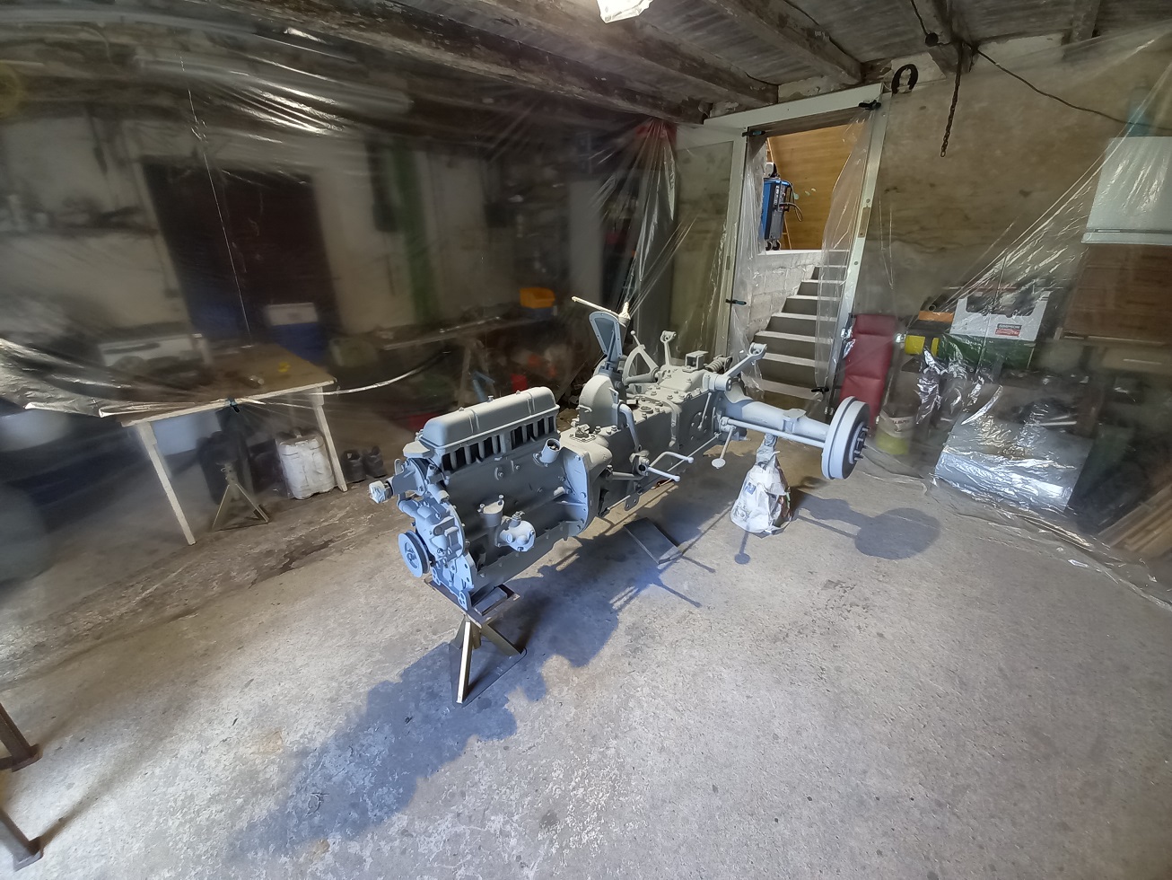

Aujourd'hui il est bien avancé, la mécanique est remontée et la peinture presque finie :)
Actuellement j'en suis à remonter l'allumage
Je vais mettre des photos petit-à-petit, en voilà quelques unes :

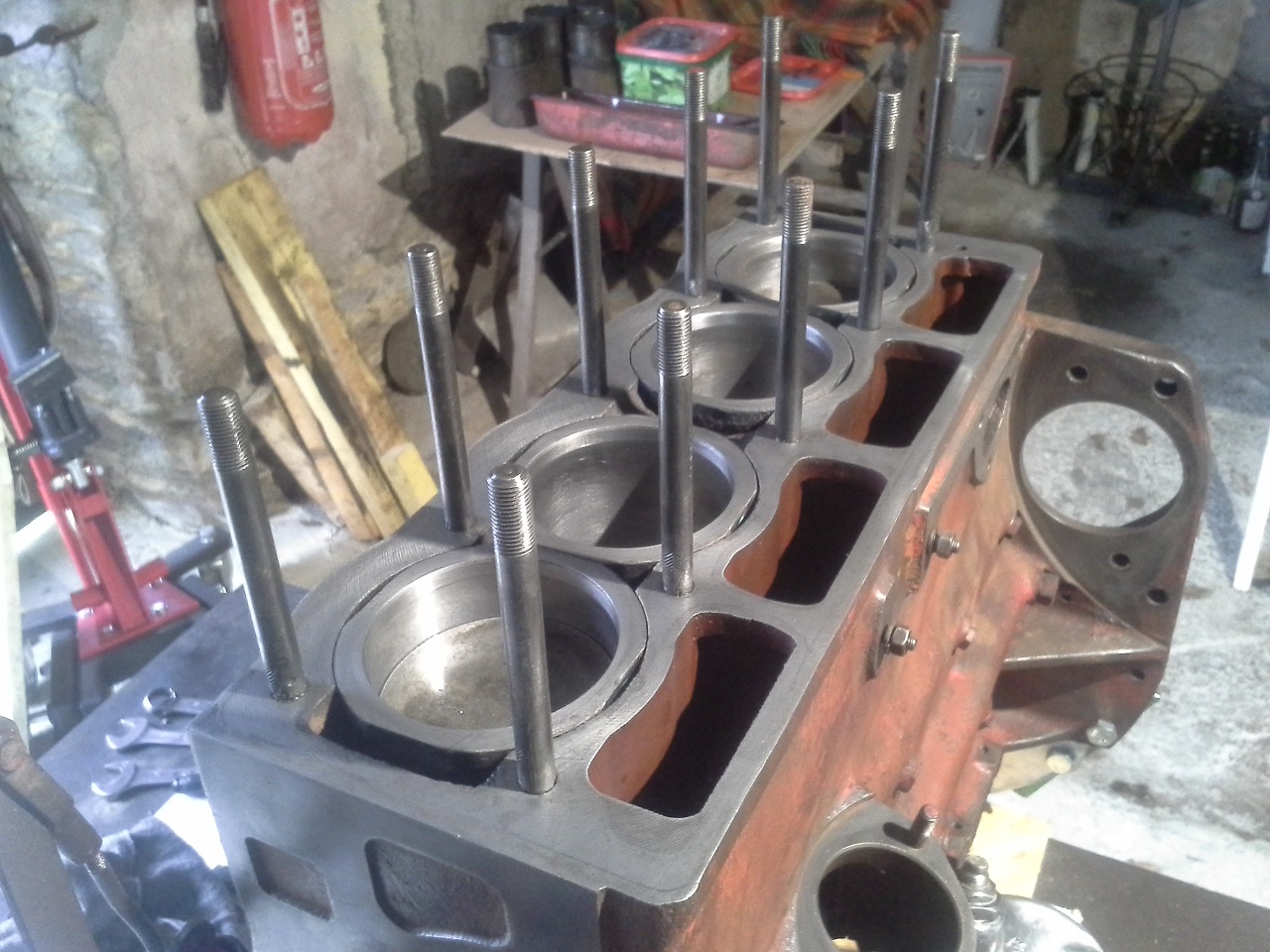

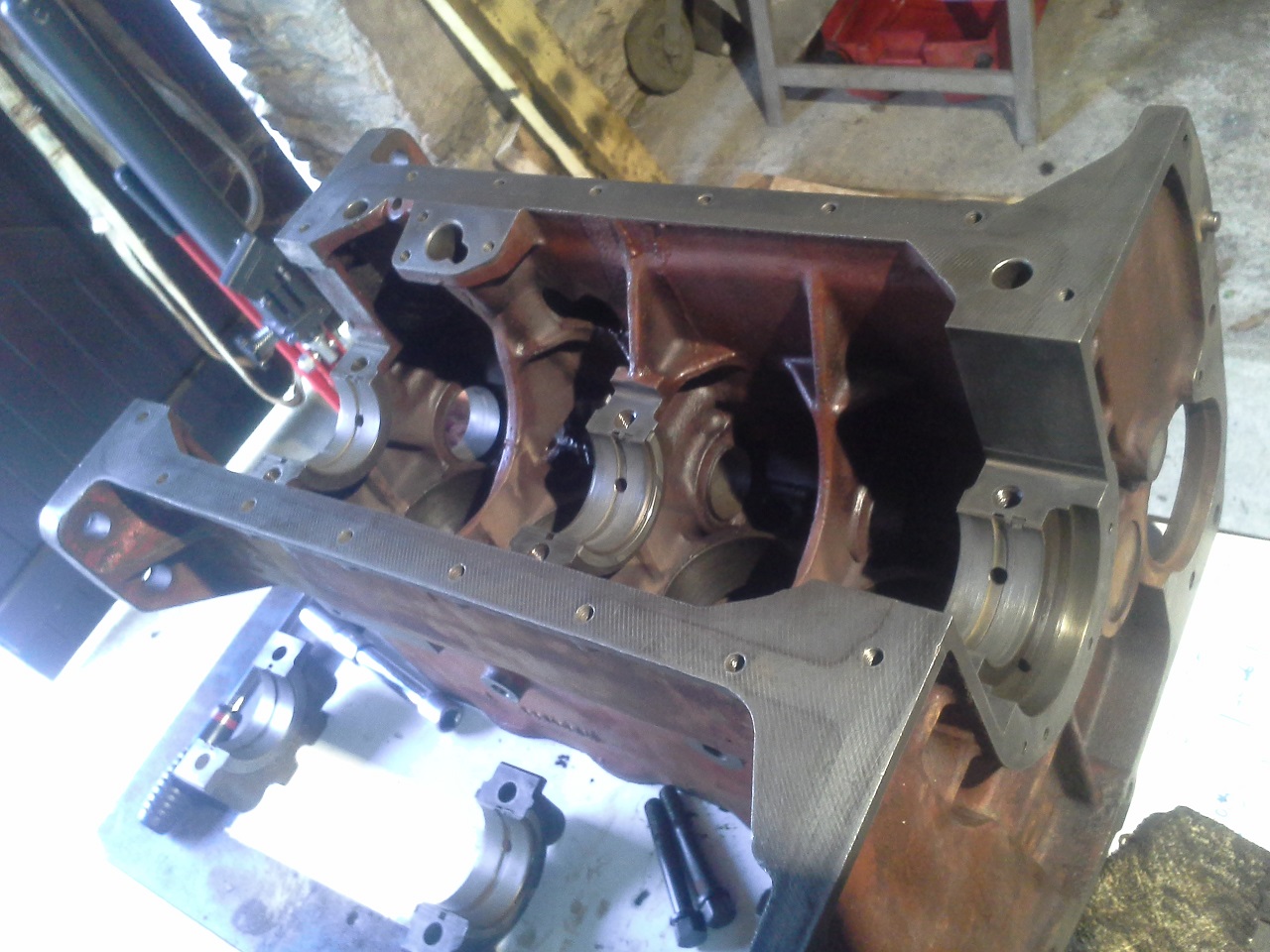

Le bloc de rechange qui va remplacer le fendu

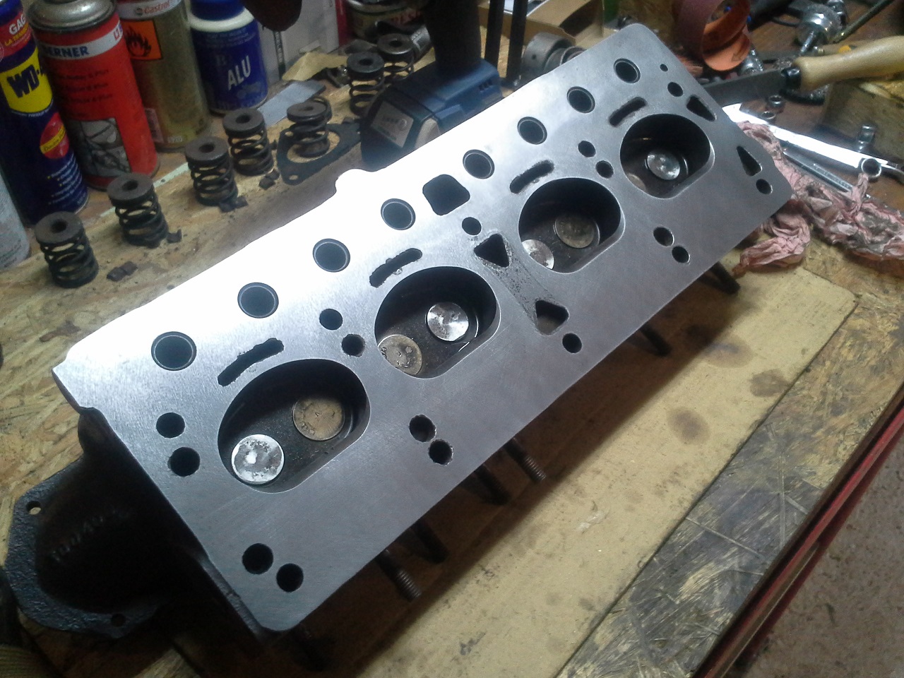

La culasse qui a été rectifiée

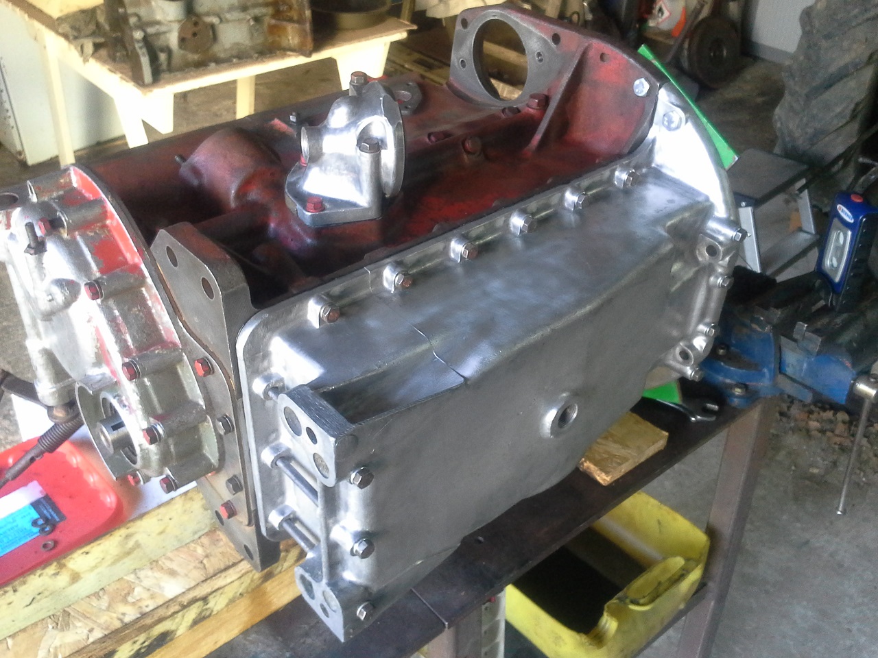

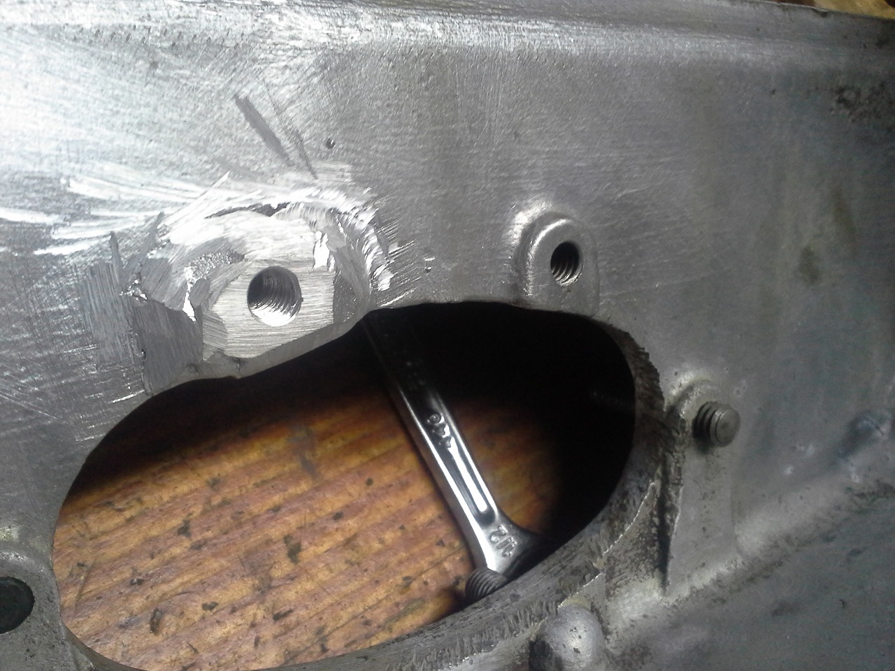

Le carter moteur fissuré à l'endroit d'un boulon de crépine grr
que j'ai resoudé et retaraudé. J'ai mis plus épais de soudure à l'endroit du trou pour le consolider
Voilà pour les photos, j'essaye d'en remettre dans la semaine

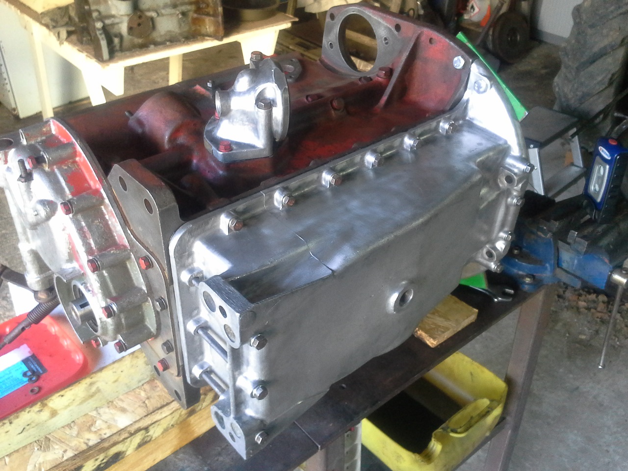

Remontage du moteur, le bloc est rouge et provient peut-être d'un FF30 ???
(le numéro est SC ----- EF), les pièces semblent compatibles entre les 2 blocs :D

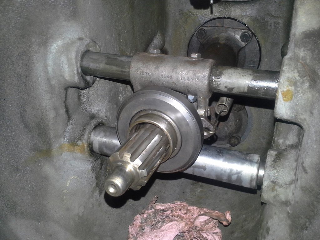

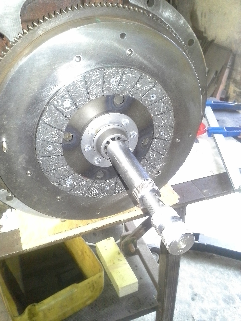

Et puis le disque d'embrayage neuf, avec changement de la butée et du joint spi d'arbre primaire

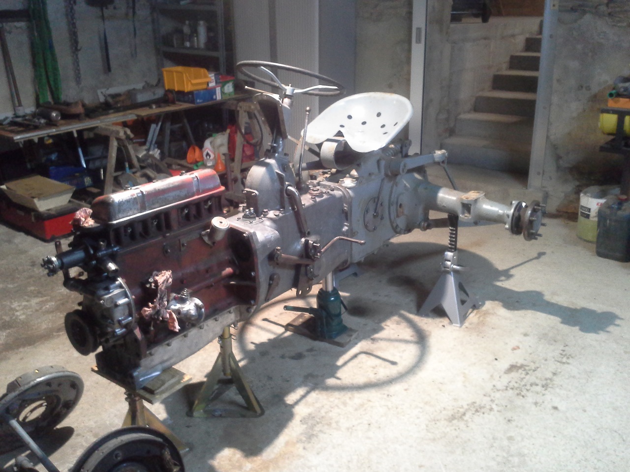

Voici d'autres photos
Ici le moteur remis en place

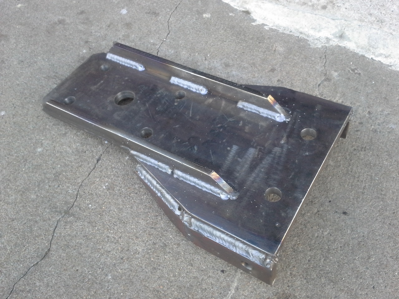

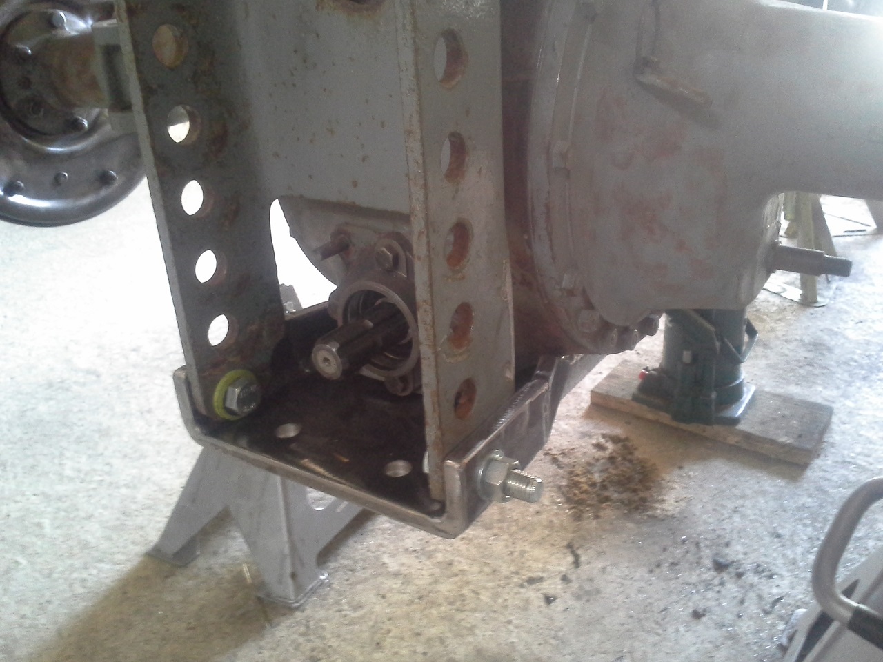

Fabrication d'un support pour recevoir l'échelle d'attelage qui n'est malheureusement pas d'origine
Une fois les boulons raccourcit ça devrait aller
et au passage, changement de l'arbre pdf pour être en taille standard
Fredo7710

Le support pour ton échelle d'attelage, c'est toi qui l'a fait ?
Si ce n'est pas d'origine, mais fait correctement et pour améliorer le système, je dis bravo
Re: P'tit gris sauvé de la feraille !
Message par Massey 37 » 11 Déc 2021, 07:57
Pour quelqu'un qui prétends débuter dans la mécanique, chapeau bas. La fabrication du support pour l'échelle de crochet est digne d'un meilleur ouvrier de France en métallerie, bravo. Peut-être travailles tu dans ce milieu mais là, tu fais honneur à Harry. Ma seule inquiétude concernant ce support, c'est le dégagement en partie basse pour le passage de la protection de la tête de cardan. Se serait dommage que ce soit un peu juste.
Ne chipote pas sur la qualité des photos, elles ont le mérite d'exister et de montrer l'avancement de ton excellent travail, à classer dans les meilleures restaurations.

Pour le cardan il passe avec son bol de protection et il y a un peu de marge.

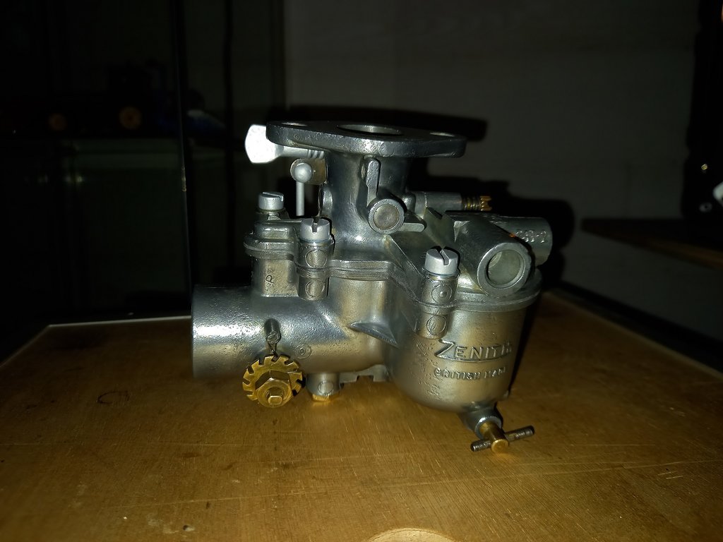

Par contre j'ai un souci de prise d'air ou de carburation, je m'explique :
il démarre bien avec le starter mais il faut que je le laisse sinon il pète et cale
Pourtant le carbu a été revu avec un bon nettoyage, des joints neufs et un pointeau neuf.
J'ai aussi recontrôlé l'avance à l'allumage et le jeu aux soupapes >> RAS
grr
C'est un zenith 24T2

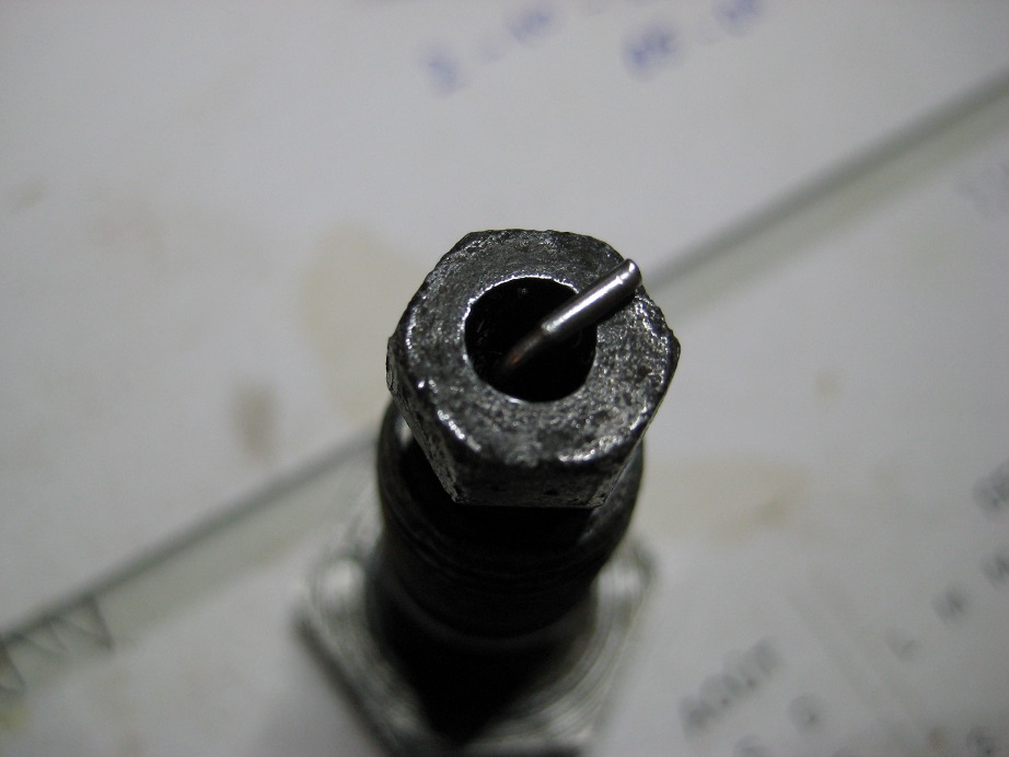

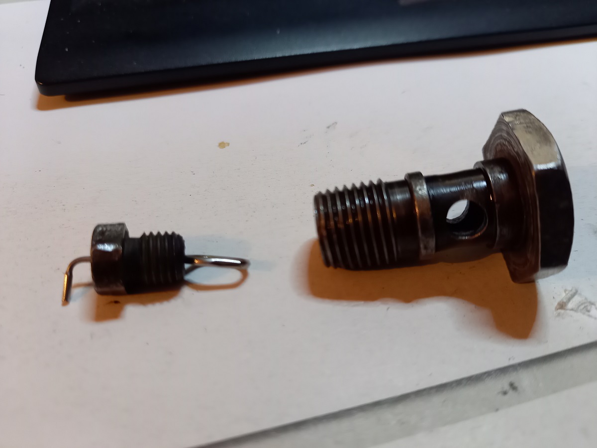

J'ai remarqué qu'il y a une vis qui doit servir d'ajuteur d'air montée à l'intérieur de la vis banjo du couvre culasse ;
à l'intérieur de cette vis il y a une petite épingle qui sert probablement à éviter le bouchage.
Cette épingle semble avoir bouffé et agrandi le trou qui doit être calibré à un certain diamètre à l'origine
Photo :
ajuteur air.jpg (106.17 Kio) Consulté 30283 fois
Quelqu'un a-t-il déjà rencontré le problème ?
Est-ce que le souci vient de là ou alors le carbu est fatigué ?
Je sèche :?

Fredo désolé de ne pas repondre a ta dernière question. Çà, c'est le pire, tout est net, refait a neuf et c'est souvent a cause d'un détail que tout se bloque :cry: Je rejoint tout le monde pour te dire bravo très beau boulot. Bruno parle de tes fabrications de pieces soudées, quand il dit qu'il aimerait en faire autant ( soudures ). Il n'est pas le seul, moi-même quand je montre mes montages, je dit toujours de ne pas regarder mes soudures, sutout quand je voit les tiennes lol

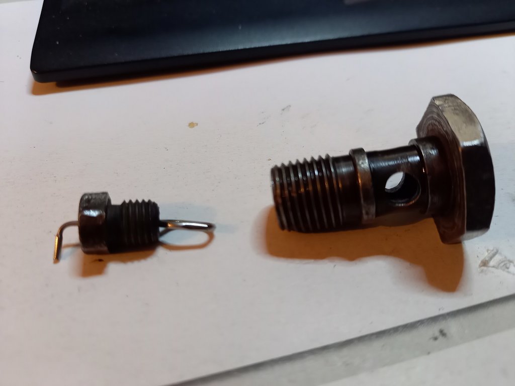

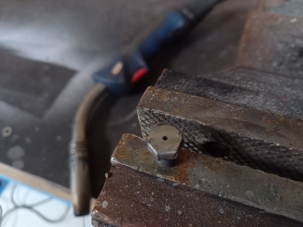

Alors voilà j'ai bouché la vis avec un point de soudure et refait le trou à 1,5mm (autant démarrer petit)
résultat : c'est mieux mais il me faut encore un peu de starter pour qu'il tourne bien :x
Je ne trouve pas de prise d'air...

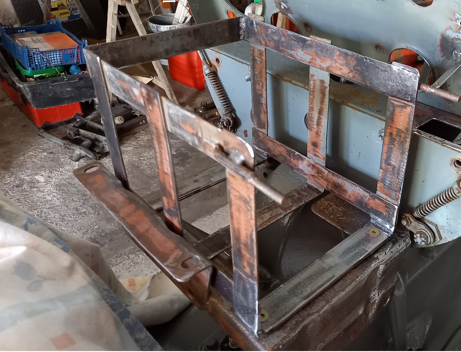

En attendant de solutionner mon problème de carburation (jeu dans l'axe de papillon qui ne doit pas aider à un bon mélange air-essence...)
Voici quelques photos :
Réparation du bac à batterie, complètement bouffé aux 2 plats de fixations à la base ainsi que celui du haut rejoignant les 2 côtés
et un peu de soudure par-ci par-là aux endroits mangés par la rouille et l'acide de batterie

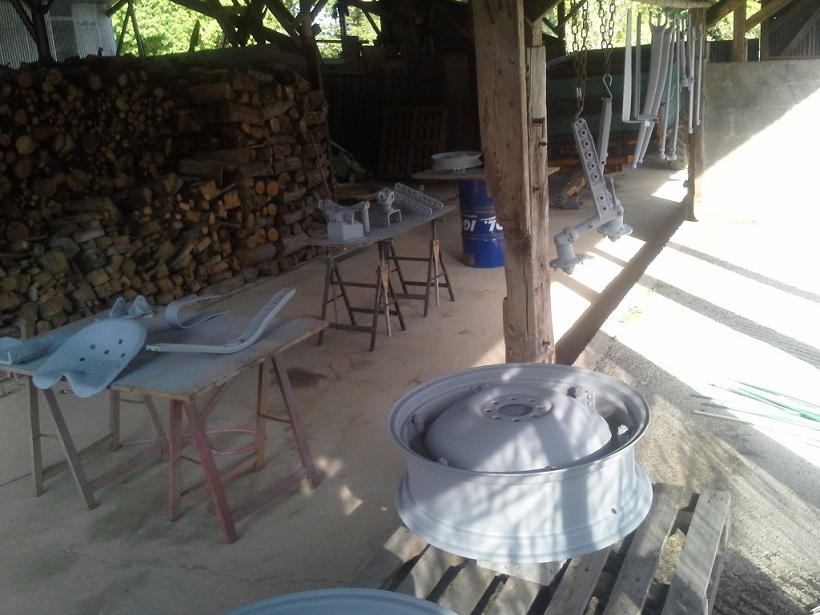

Et un peu de couleur avec la mise en apprêt d'une première partie de pièces
apprêt divers.jpg (160.76 Kio) Consulté 30210 fois

Ça avance bien, je dirai même vite, vois que tu as mis en pièces détachées tout le train avant. Faudrait que j'en fasse autant, pour remplacer l'axe pivot et les bagues + roulements des supports fusées. Surtout que j'ai toutes les pièces, mais pas trop le courage :roll:
Faut dire que je fais ça a l'exterieur, pas idéal en ce moment vu le temps et les journées courtes.
Fredo beau travail bravo va en sortir une superbe restauration
