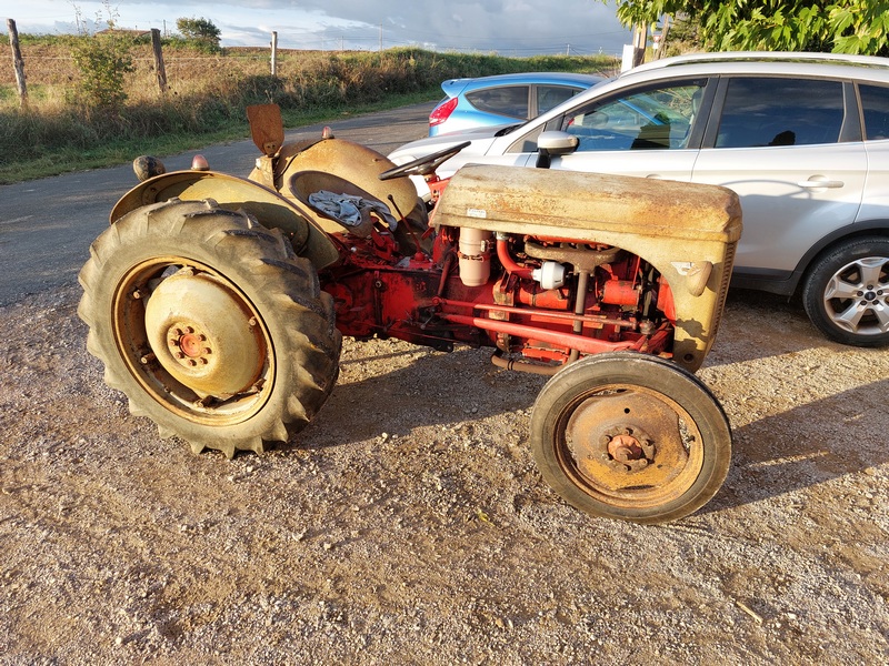

je me suis fais contacter par le voisin du voisin pour réparer un ff30 avec un problème sur l’hydraulique (relevage qui ne monte pas).
après mettre rendu sur place je me suis aperçu que la prise de force n’était pas enclenchée.
mais toujours pas de relevage.
grosse fumée en sortie du pot. pas bon signe pour le moteur.
donc il me l'a lavé pour que je puisse le réparer et la le relevage après plusieurs minute le relevage c'est mis a monté très doucement.
il a voulue que lui fasse un gros entretient.

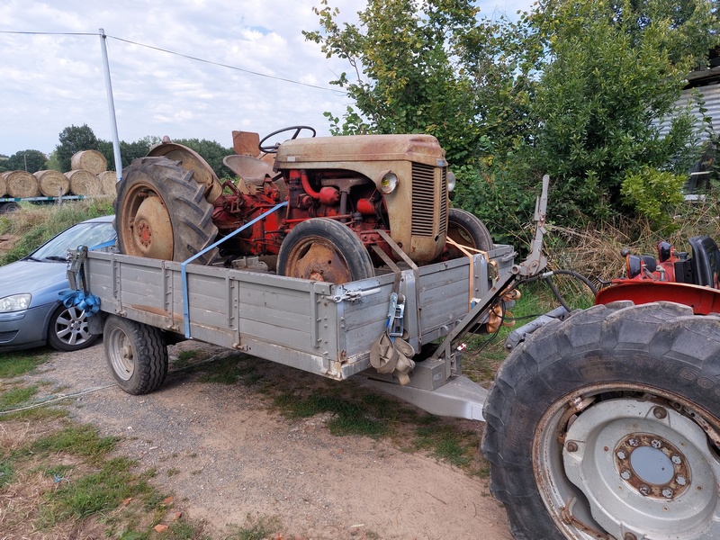

nous sommes allés le chercher avec le 158 et la 837
maintenant au travaille

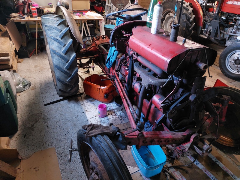

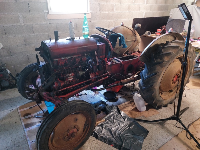

démontage de la partie hydraulique pour un nettoyage
la partie hydraulique et abîmé mais fonctionnel

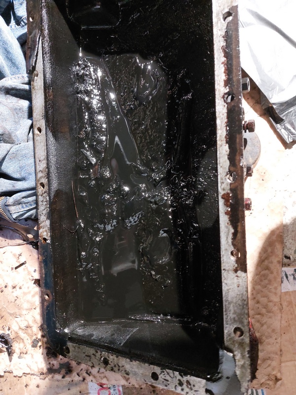

la vidange du moteur là j ai entendu un bruit non réjouissant un flop flop qui tombé dans le bac. la crépine trompé dans la graisse.
après avoir déposé le carter
je me suis coupé les doigts on enlevant le filtre à huile tellement il y avait de la limaille. mur
Démontage du filtre à air pour un nettoyage mais tellement remplis de terre de paille que j ai du le changer. mur
nettoyage du circuit de gazole et des filtres là aussi dans un sale état.
le radiateur était troué et tordu. il a été remplacé par un neuf

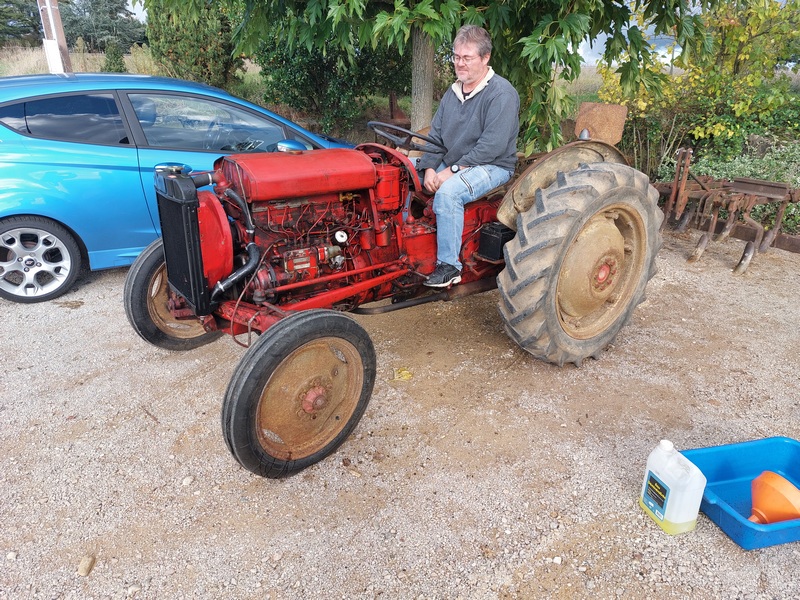

le voila remonté pour les essais.
tout fonctionne mais toujours le problème de relevage.
un amis ma dit que si le relevage fonctionné cela ne venait pas de la pompe est ma dit de régler la commande de relevage. bravo
et comme par magie le relevage fonctionne au top mercib. cela ma éviter un démontage pour rien.

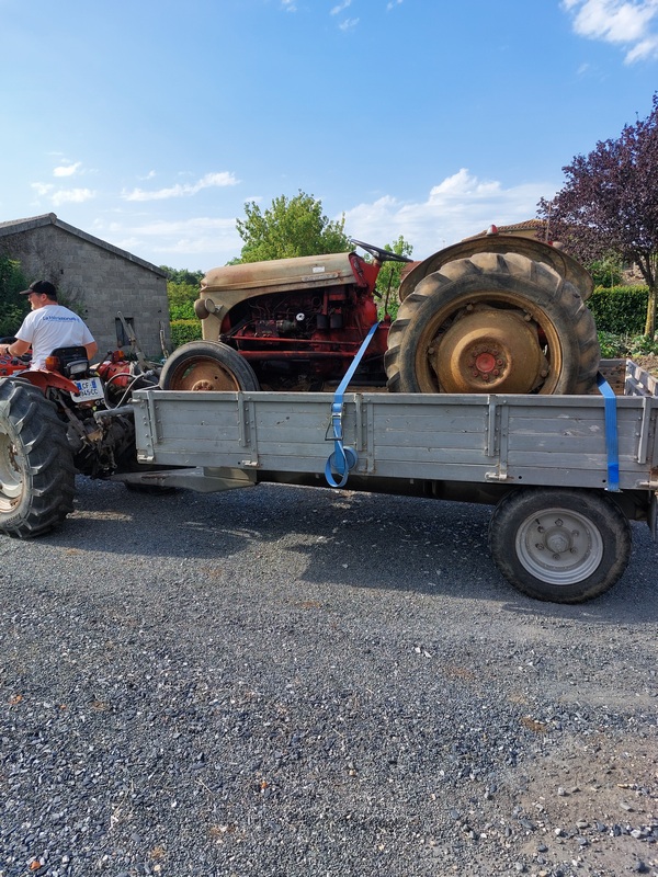

et le voila remonter pour le rendre.

Quelle horreur le fond du carter... est ce que le grade de l huile était respecté... bizarre mais le moteur tourne encore

Tu devais être fier de toi et le voisin du voisin aussi lorsqu il a pu venir le chercher... et certainement partir sans l aide de la remorque :wink: bravo bravo
