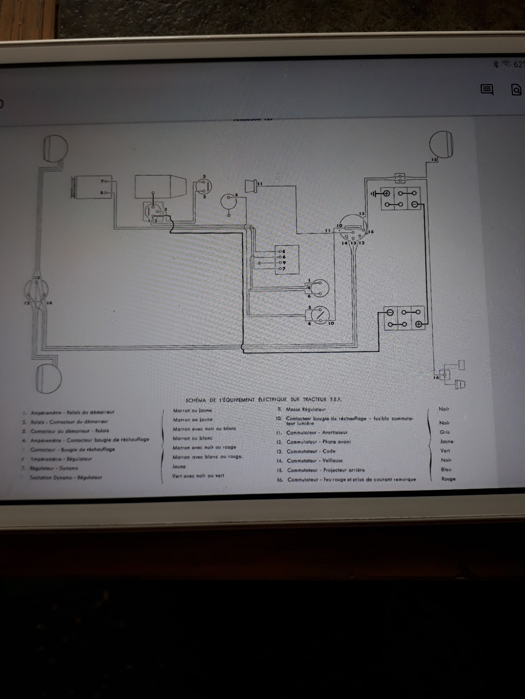

Bonjour à vous tous, j' ai besoin d' aide de votre part; j' ai démonté le faisceau électrique du tef 20 que j' ai depuis peu et remonté avec un cablage plus propre et le souçi c' est qu' il ne demarre plus depuis.
Je pense que je n' ai pas remis les cables ou il fallait, qui peut m' aider en me disant ou vont les fils du demarreur et du solenoide, d' avançe je vous remerçie et bonne journée

Message par patou18 » 27 Août 2023, 15:06
[attachment=0]20230827_151127_copy_1024x1365.jpg[/attachment
Bonjour charval
Si ça peut te servir.

Message par charlval » 27 Août 2023, 16:34
Bonjour patou 18, c' est sur que ça va me servir merci à toi bonne soirée

Message par charlval » 08 Sep 2023, 16:47
Bonjour Patrick-ma, désolé de ne pas t' avoir remerçié plus tot mais je n'étais pas revenu sur le forum et merci pour le schéma, grace au schéma de patou18 j' ai pu redémarrer mon tef 20 mais il y a quelques jours je suis allé charruer au jardin et le tracteur a calé impossible de repartir. Maintenant le démarreur patine et je l' ai déposé les dents sont bien abimées du coup je me demande si je peux monter un démarreur qui fonctionne avec une clé, comme ça plus besoin de commander avec le levier de la boite mais est ce possible ? Merci de vos réponses et bonne soirée à tous les membres du forum
