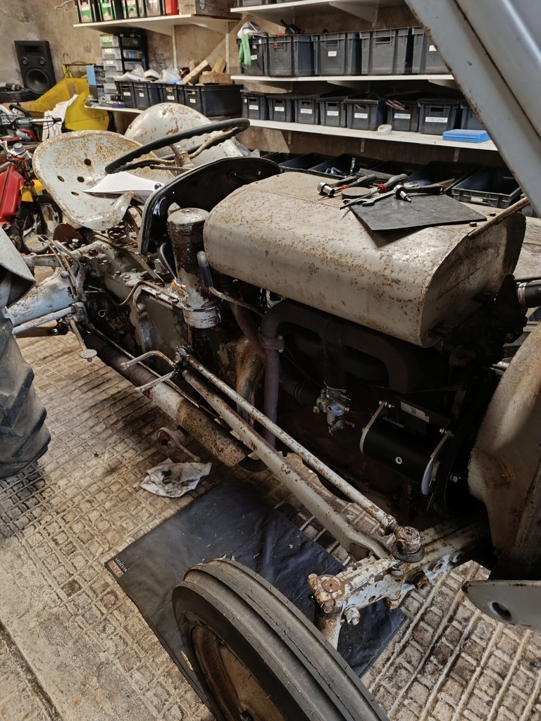

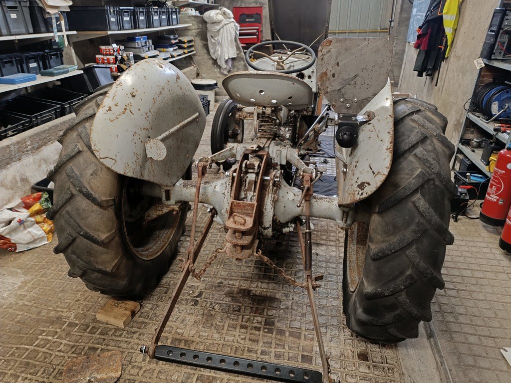

La première session de remise en route :
-Gros nettoyage extérieur
-Changement allumage (fils, tête,bougie)
-Ensemble durites refroidissement
-vidanges et compagnie

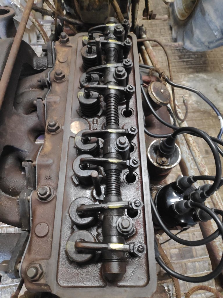

-réglage jeu culbu
-changement carbu
deuxième session qui est en cours :
-Passage gnd au châssis

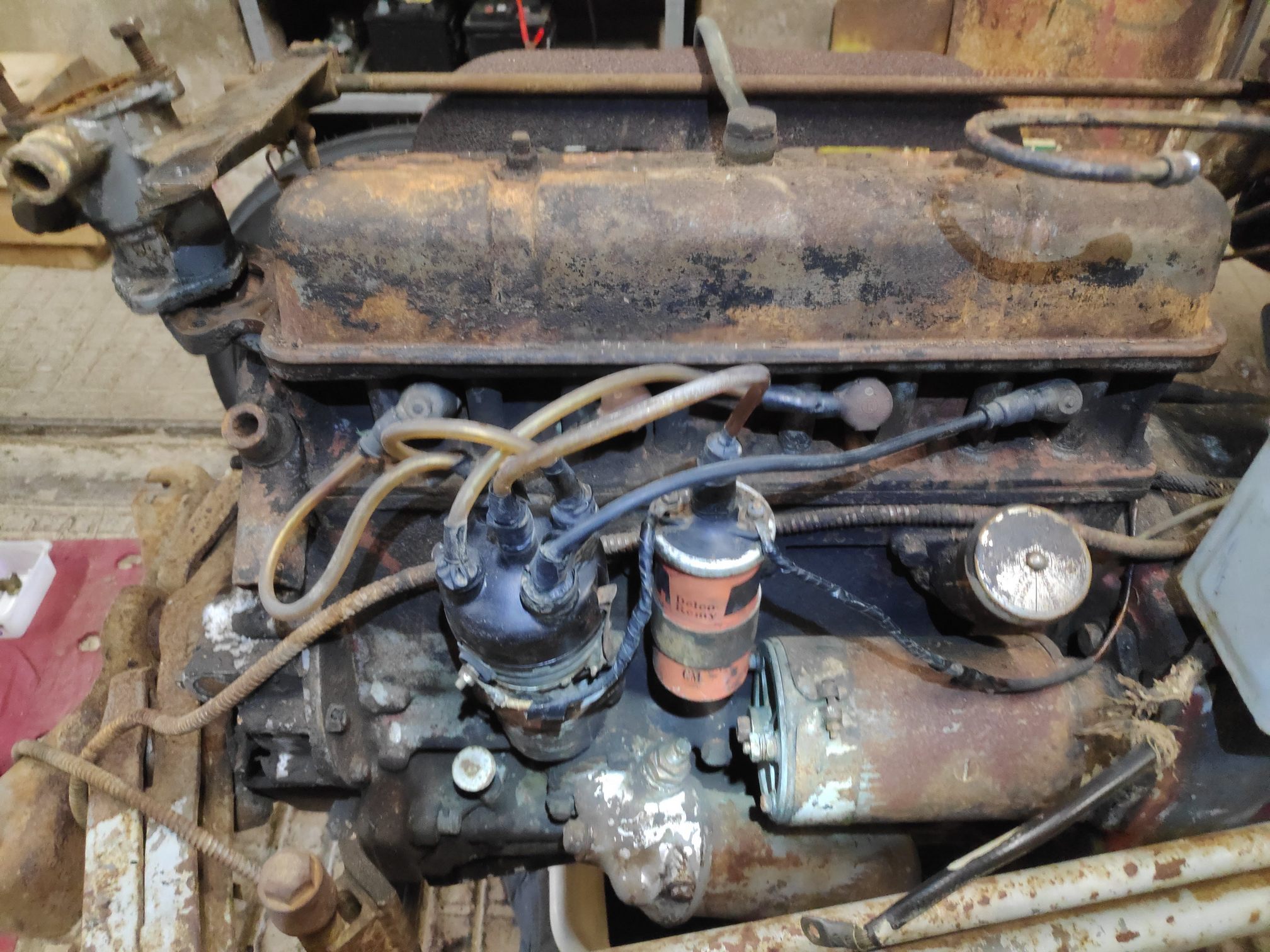

-Passage en 12 V (bobine, dynamo, régul)
-Réfection élec avec installation cligno, gyro, prise remorque.
J'ai aussi du boulot sur la remorque (trouvée pas très loin de la maison) qui date des années 60; heureusement les vacances sont proches pour avancer sur ces chantiers ! yesss
Quelques photos ci-dessous.

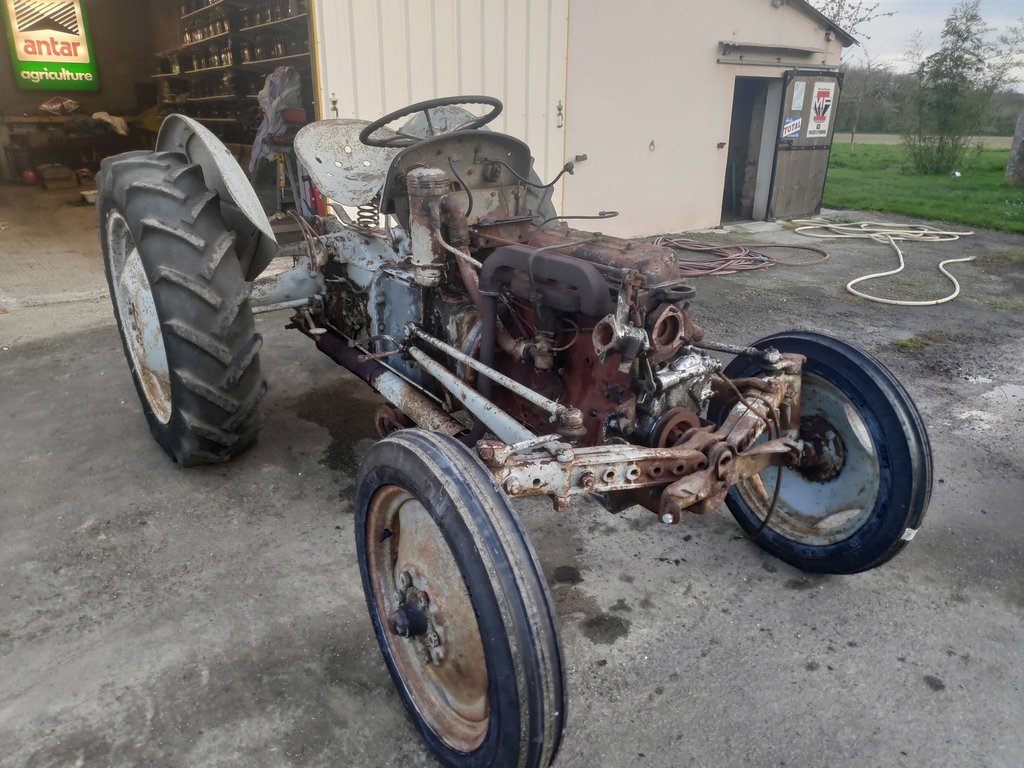

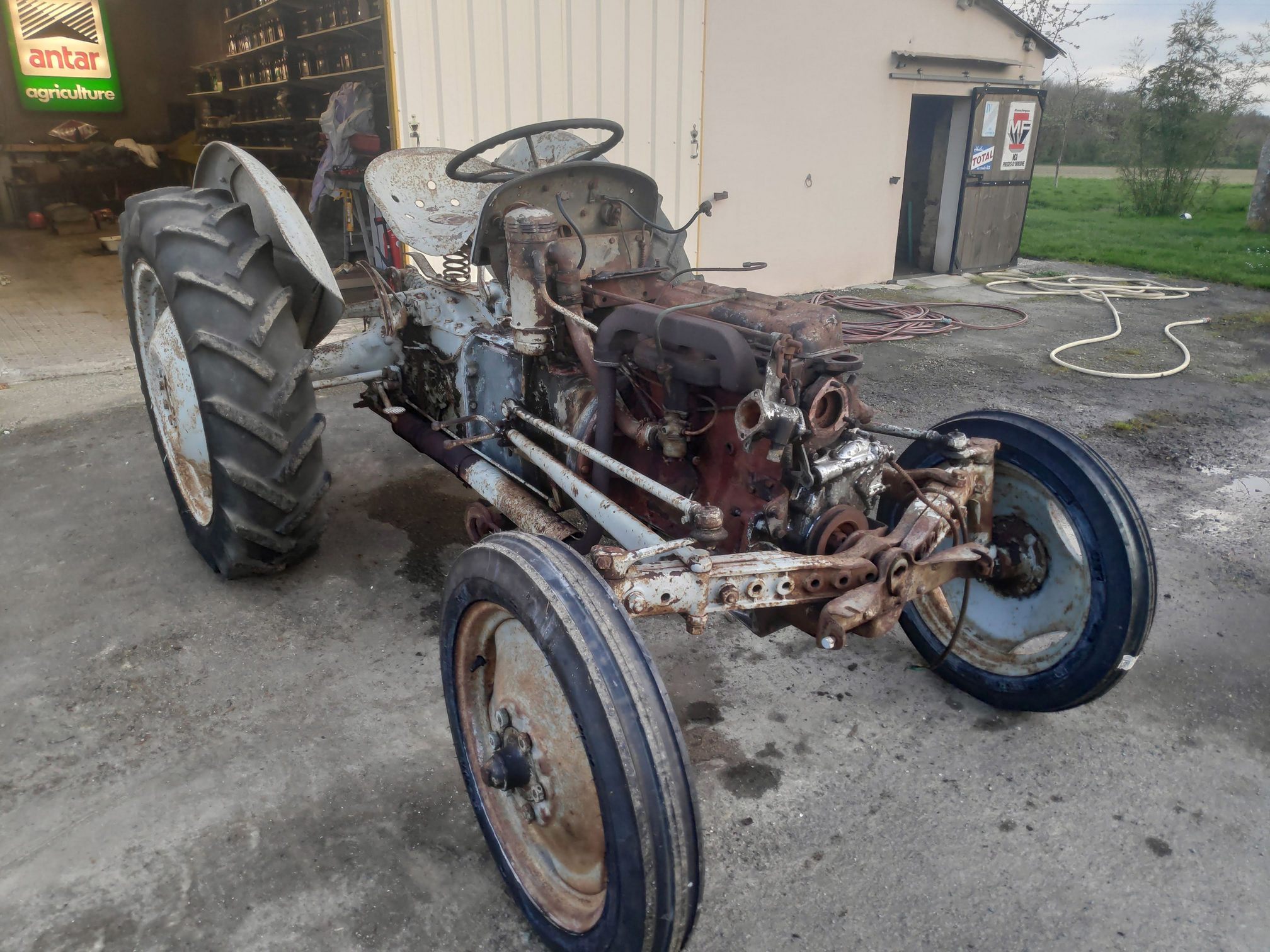

Arrivée

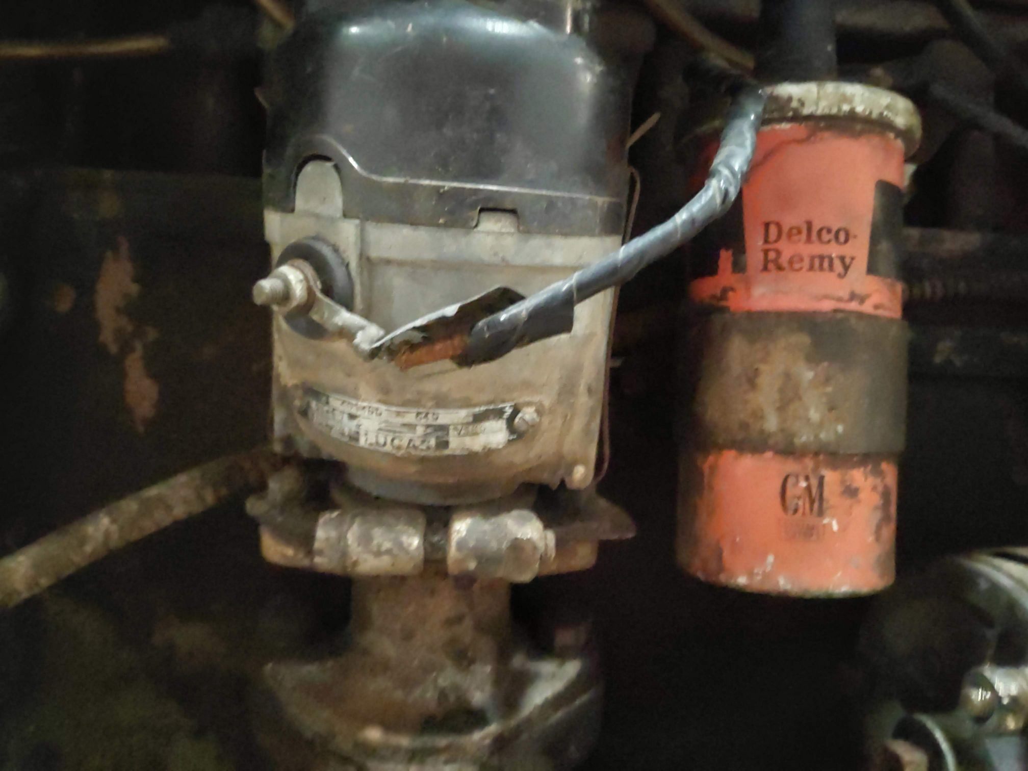

Bobine origine

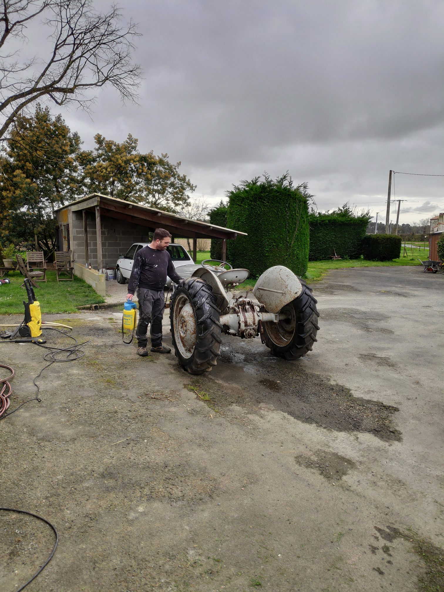

Nettoyage
La suite dans le post suivant car je n'aarive plus à rajouter de photos !

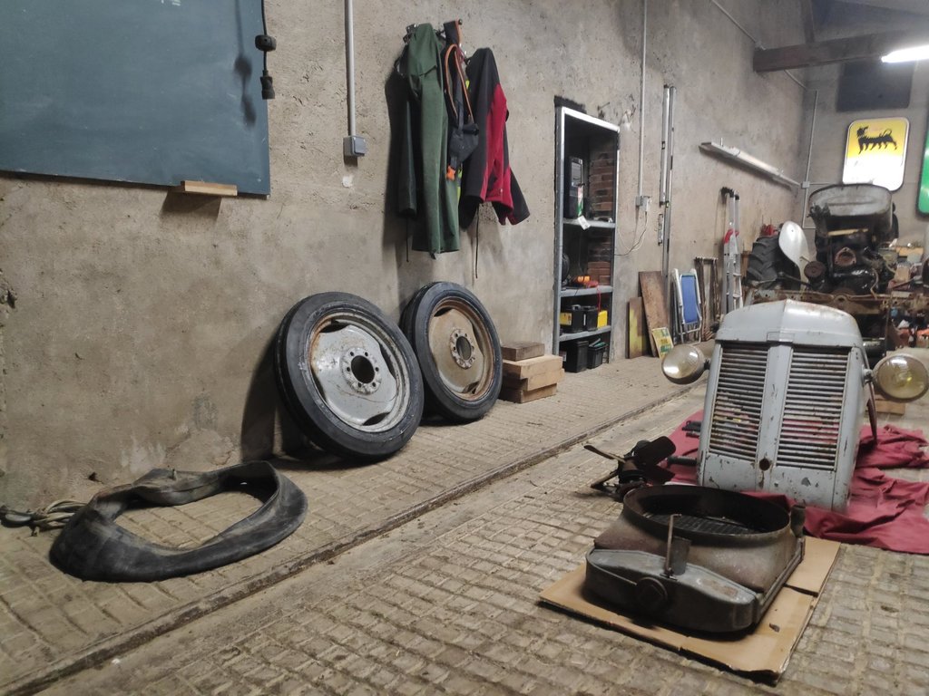

Changement pneus AV
A poil !

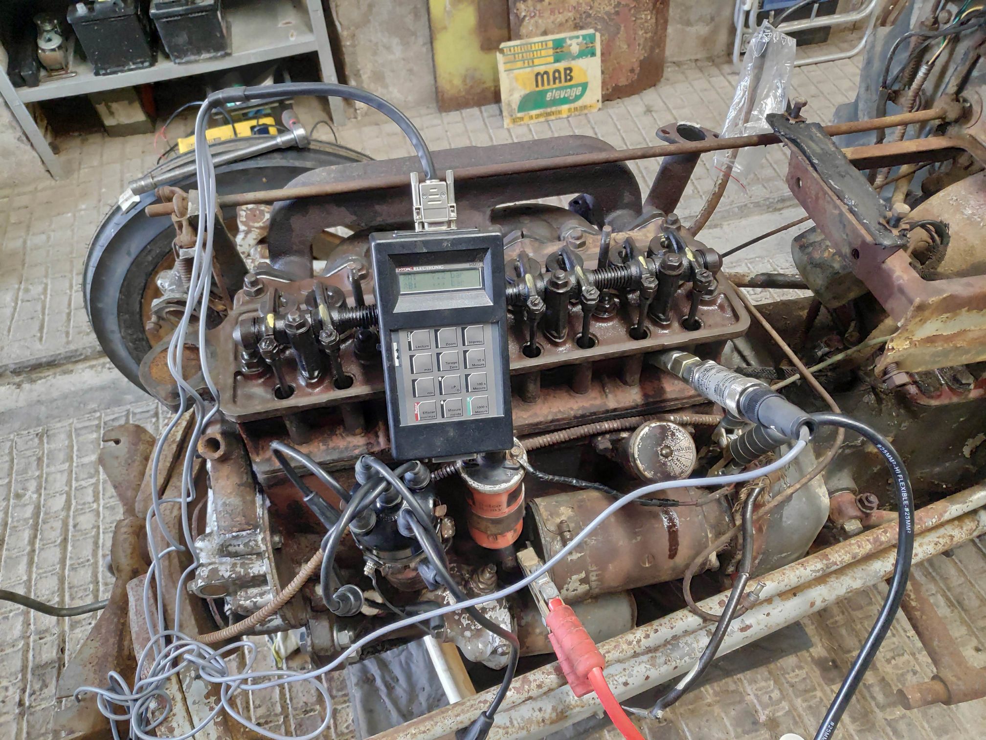

Prise des compressions
Très propre sans nettoyage
la suite dans le prochain post ;) :wink:

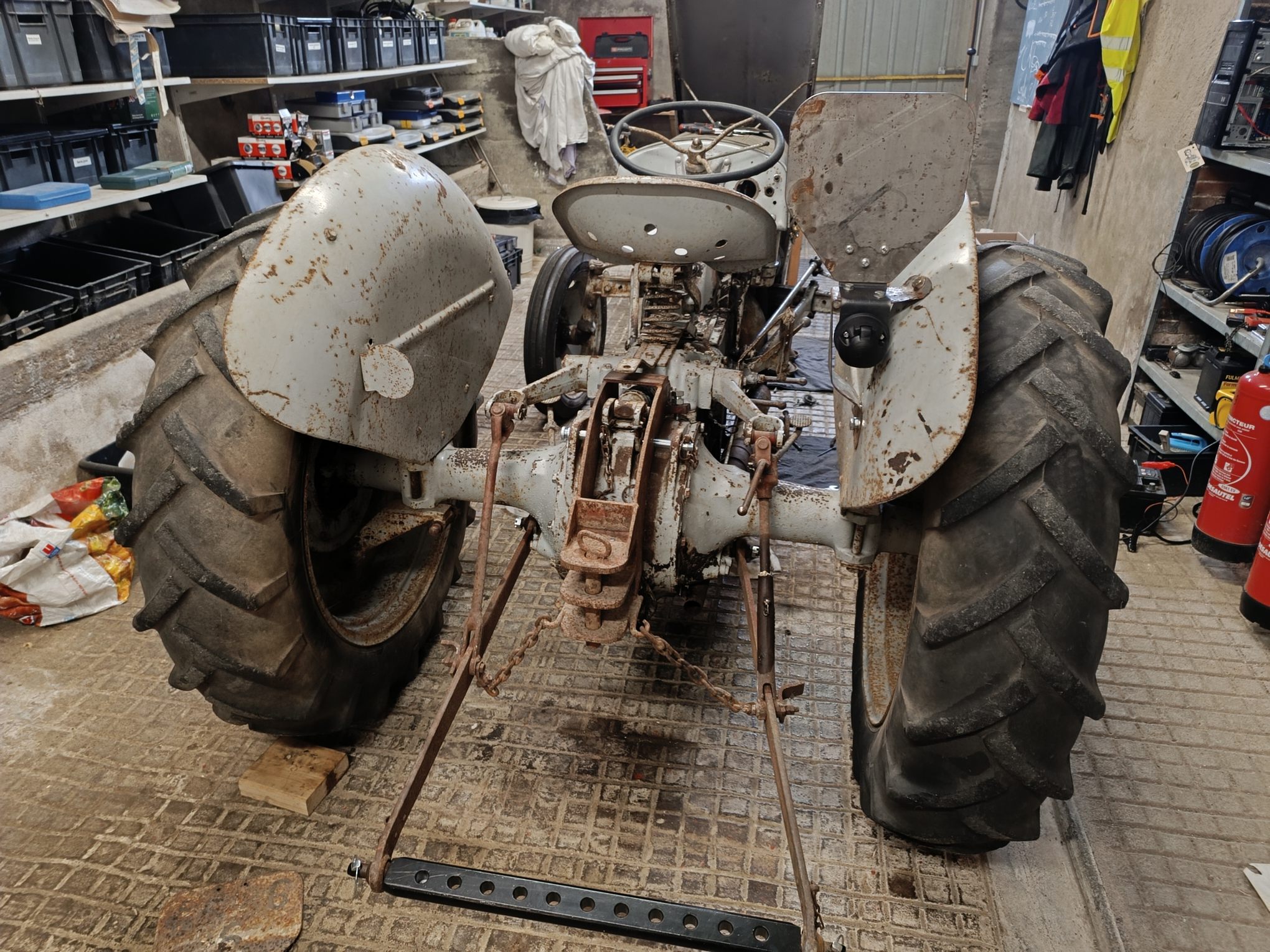

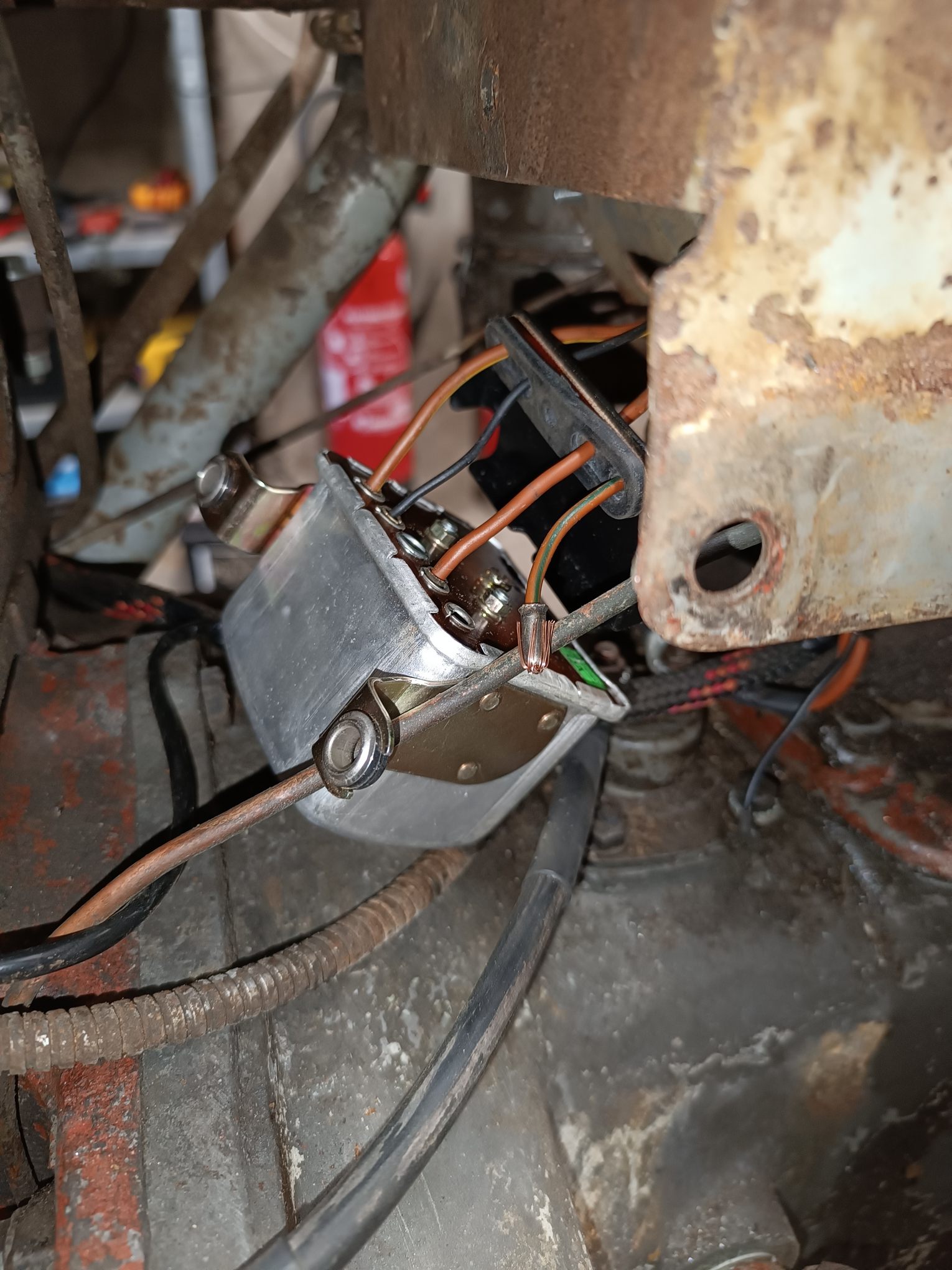

changement régulateur
la poulie de dynamo arrive !
Mise en place plaque support plaque immat

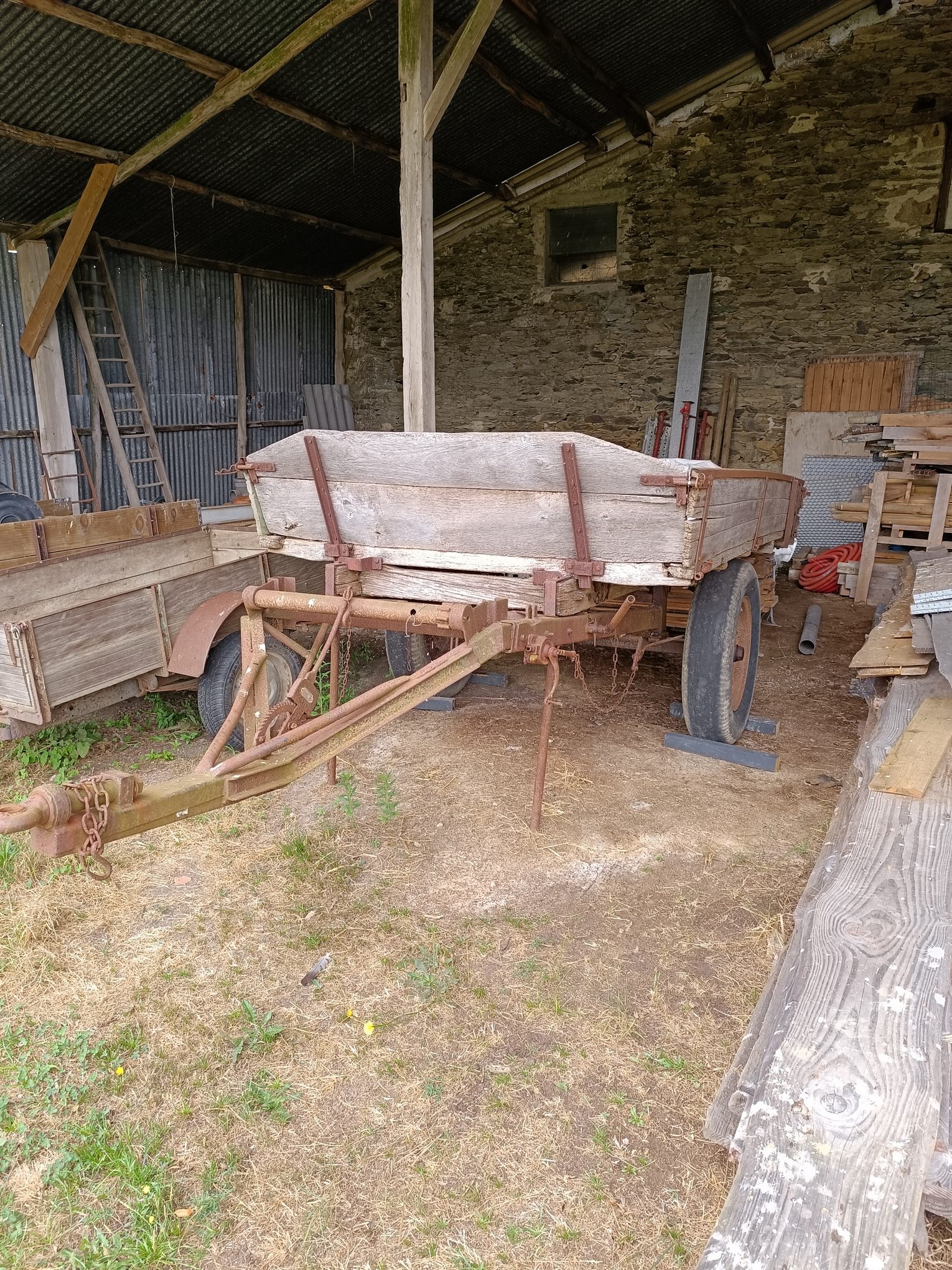

La remorque qui attend son tour !

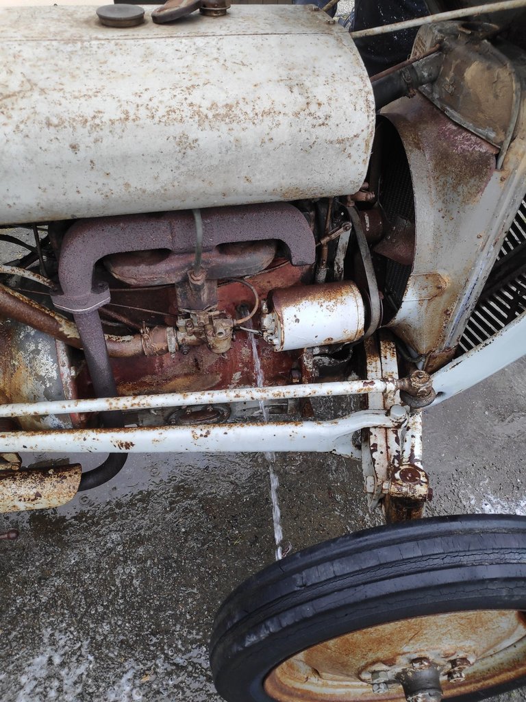

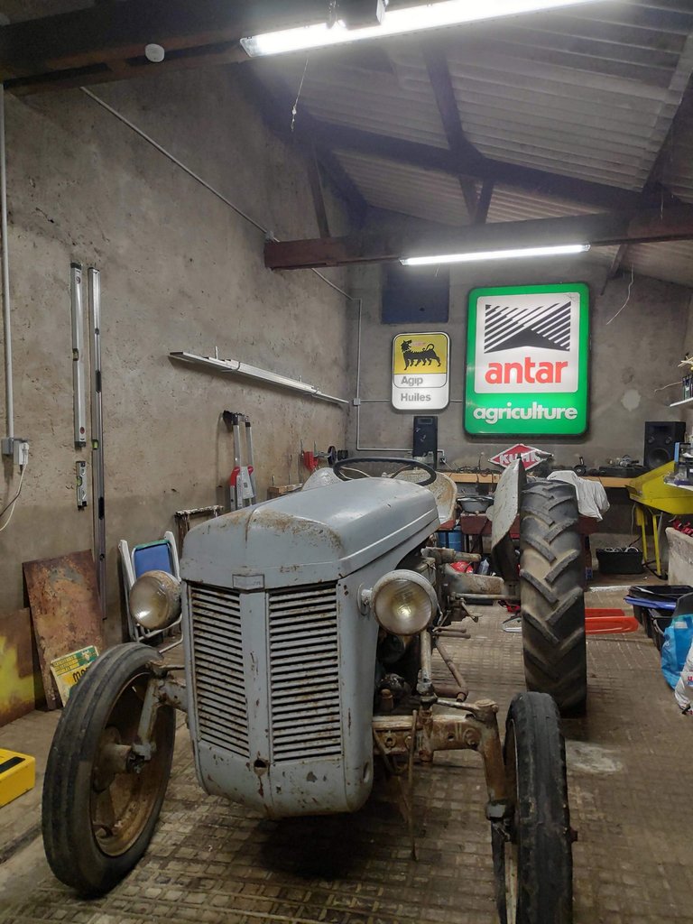

Il est tres propre….il a été entretenu

Message par Colin » 25 Juil 2024, 09:02
Il a une patine sympa.
C'est étrange sur le haut des culbuteurs, au niveau de l'axe de la rampe normalement il y a un trou de graissage à chaque culbuteurs.
Ici on dirait que les trous ont été bouché à la brasure.
Message(s) : 1604
Re: Petit gris 1950 dans le pays vendéen
Message par Coolgweny » 02 Août 2024, 21:30
La couleur jaune qui ressemble à de la brasure, sur les culbuteurs est un coup de crayon "peinture" pour mes repères lors du réglage des culbuteurs :wink:

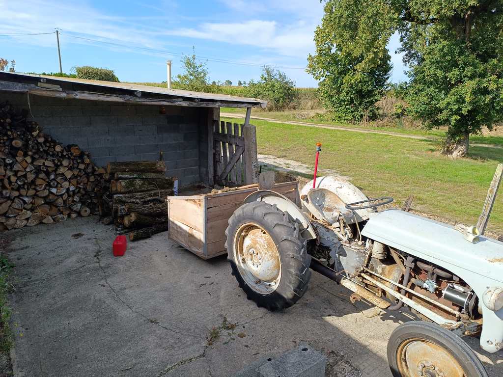

Quelques petites nouvelles. La conversion 12V et l'installation des feux arrières et gyro est validée.

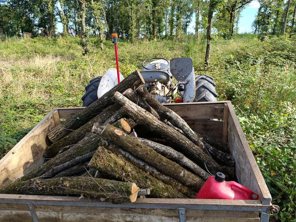

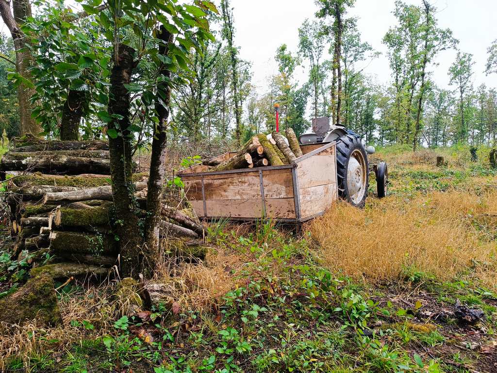

Pépère a trouvé un caisson pour déplacer du bois. j'ai transporté 16 stères. Les roulements avants ne vont pas beaucoup user car je me suis rendu compte que la charge avant est vraiment faible ! Heureusement que l'on peu conduire au frein !
Je suis heureux comme un gosse à faire les tours de bois ! :D
Coolgweny

C'est vrai que la Bennette est grande, une fois bien chargée, tout le poids est sur les roues arrière.
Faudrait presque mettre des roulettes à la benne haha
Pratique ces ferguson pour le bois, passe partout et maniable, le blem, si terrain humide les braquages se font en glissant des roues avant ! Bah ça économise les pneus AV lol

il vrai que j'ai laissé quelques traces sur la route ange , il faudrait de gros skis en métal sous le caisson ! :D
Hugues m'a informé qu'il existait des petites masses qui se peuvent se fixer dans les roues avants. Je pense que ça m'aiderai bien pour rouler un peu plus en sécurité. Si jamais vous avez des photos ça m'intéresse :wink:

C est tres charge …pour le gabarit du tracteur ! Mais au moins le relevage fonctionne bien
