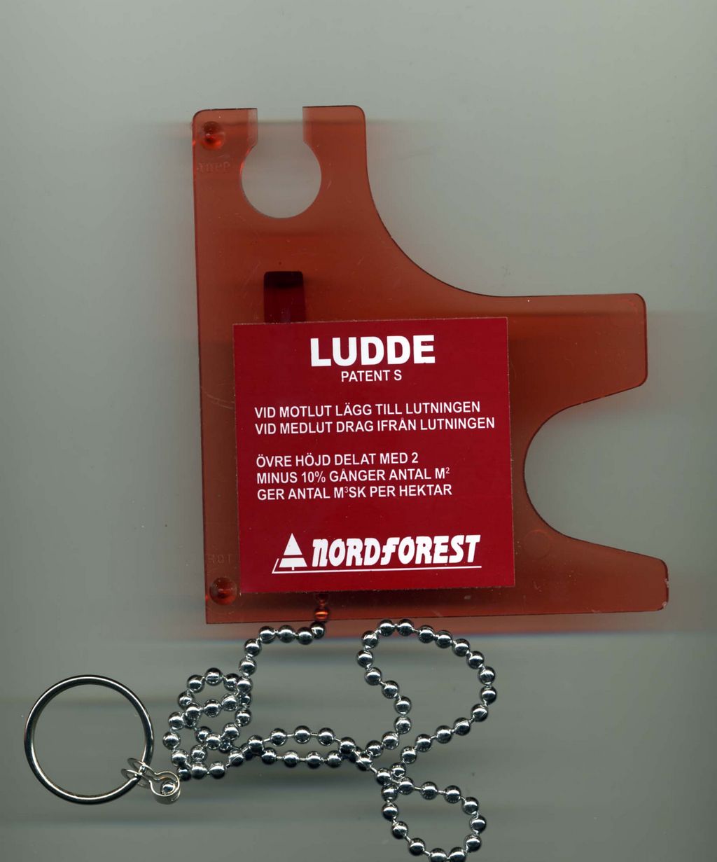

Il y a quelques jours je me suis décidé à acheter un dendomètre , mais très très simple. Il reprend la méthode du bout de branche dont j'ai parlé ci dessus, mais il n'est plus nécessaire de faire une marque sur l'arbre.

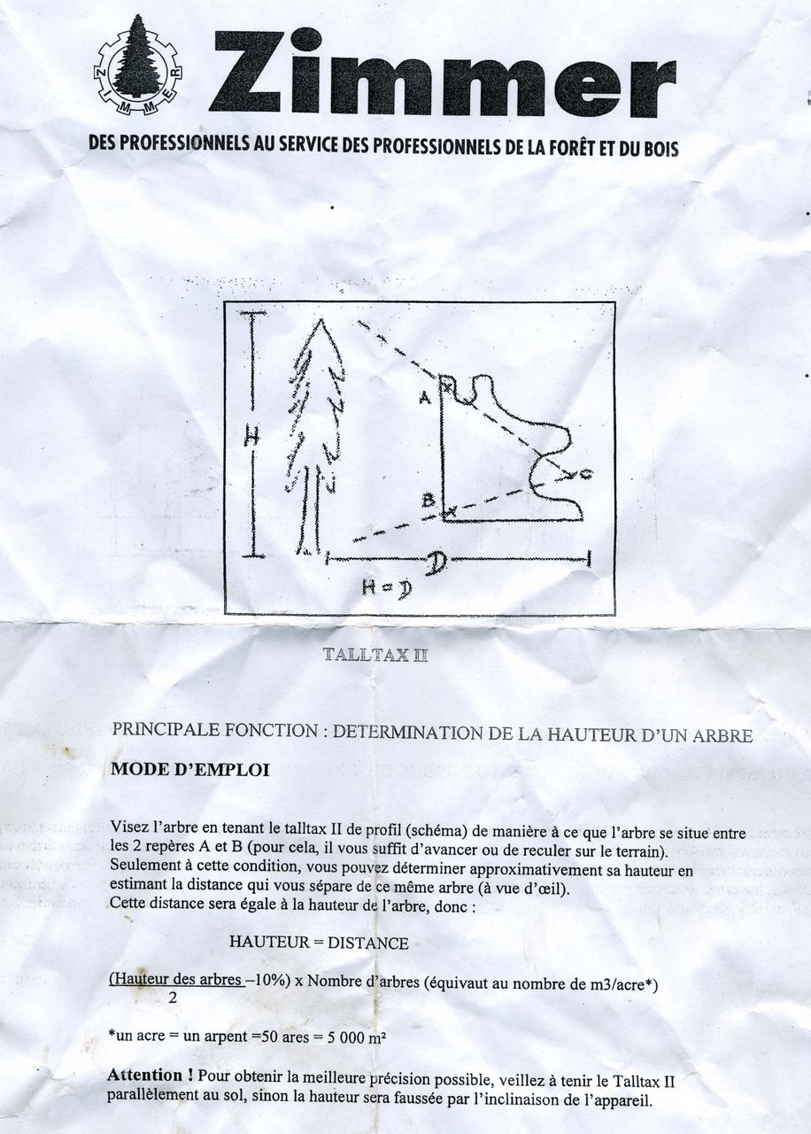

C'est un petit outil finlandais dont voici la photo , ainsi que le mode d'emploi très sommaire. ( le mode d'emploi en finlandais fait plusieurs pages, car cette appareil permet aussi d'estimer très rapidement tous les arbres sir 360 degrés dépassant une certaine hauteur)
L'oeil de l'observateur est au point C.

Anatole, c'est environ un peu plus de 40€. On le trouve aussi sur Internet "dendromètre Ludde"
Je ne suis pas sûr que ce soit les Finlandais qui aient inventé le système du dendromètre pro ,mais celui de ce petit appareil simplifié, oui.
A ce propos je fais un petit rajout : la fonction de mesure de hauteur n'est pas la fonction principale du dendromètre: c'est d'abord un appareil pour cuber le bois sur une parcelle; Celui ci permet aussi de faire cette estimation : en le tenant à bout de bras avec sa chaînette on regarde par le trou situé en haut et on compte tous les arbres dont le diamètre (apparent) dépasse le cercle et ceci en faisant un tour complet sur soi.
Il suffit ensuite d'estimer le volume d'un arbre de cette catégorie.
