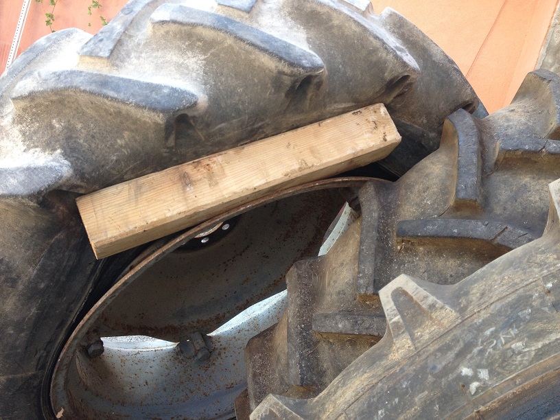

par contre, quand tu dis monter un pneu debout.... le gonfler debout pour voir des 2 cotés c'est un conseil que je mettrai en application la fois prochaine, car.....:
Petite anecdote sur un remontage y'a pas si longtemps, lorsque j'ai interverti des pneus de leurs jantes... j'avais oublié d'enlever la cale qui permet de garder le pneu surélevé pour insérer la chambre à air.
là sur la photo... imaginez, le pneus est bel et bien gonflé....!!! talons collés sur tout le reste de la jante.... ça aurait pu être grave. je m'en suis rendu compte en relevant la roue du sol.

Fabrice tu as échappé à l'accident grave, mais on ne fait jamais assez attention et finalement on apprend tout le temps..
Pour ce qui est du montage vertical ou à plat , les avis sont unanimes: DEBOUT.
Couché on ne voit pas l'autre talon, alors il faut retourner le pneu , avec tous les dangers...
Debout on peut regarder les deux talons en passant rapidement d'une zone de sécurité à celle de l'autre côté. Cela dure moins de deux secondes.
Visiblement cela tu ne l'avais pas fait sinon tu aurais vu cette cale.
D'ailleurs je n'ai pas bien compris pourquoi tu avais utilisé cette cale?
