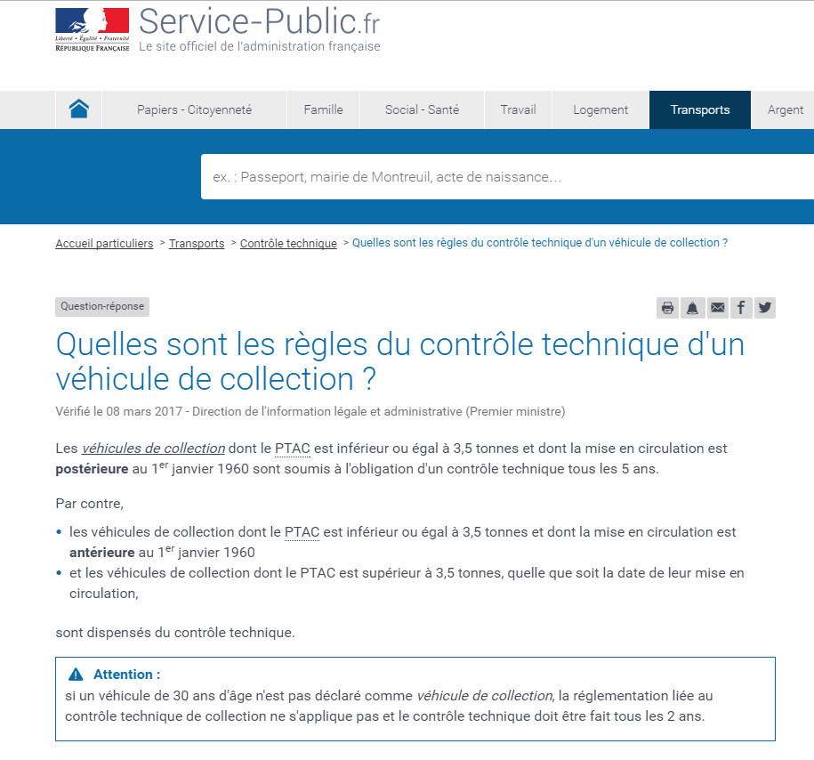

Message par SEPPI » 17 Mars 2017, 19:23
Désolé de te contredire JBertrand mais pas de contrôle anti-pollution pour les véhicules de collection d'avant 1960 si le PTAC est inférieur à 3,5 tonnes . Si PTAC supérieur pas de limite d'âge.
CT voiture de collection..jpg (156.3 Kio) Consulté 22583 fois
