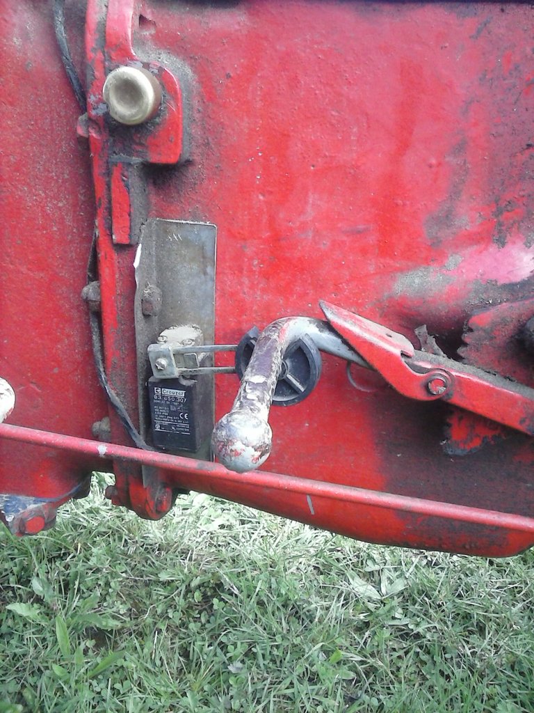

Message par patrick59127 » 11 Nov 2017, 10:08
j ai pris en photo ce montage au cas ou ,a une fête de la moisson

Message par webmaster » 12 Nov 2017, 08:38
Excellent

Désolé, je n'ai pas regardé ce sujet et ne vous ai pas répondu. Webmaster, j'ai installé feux AR et clignotants, mais je pense mettre aussi un stop et rétro. Patrick, pas mal le système, discret, en même temps on ne peut que mettre un contacteur que sur le système mecanique de le pédale, j'ai vu aussi sur le net, un contact avec un ressort qui sert de tendeur pour le jeu de la pédale ou barre de liaison, en plus, c'est pas très cher comme système. mercib pour la photo .

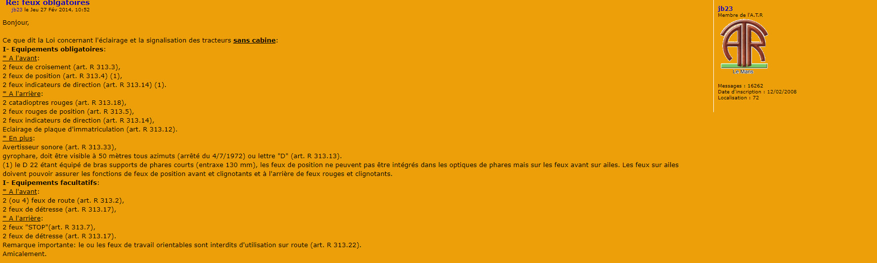

Message par SEPPI » 28 Nov 2017, 10:16
]Bonjour,
j'ai fait un petit emprunt au forum de l l'ATR ( Amicale du tracteur Renalt)
Il me semble bien résumer la situation mais en 2014...
Attention à la rétroactivité: certains points peuvent être rétroactifs.
Je vais continuer à chercher cet AM ( il tombe des cordes...)

Apparement, dans les textes cités plus haut, les feux stop seraient facultatfs, c'est a dire accepté, mais pas obligatoires tout comme les feux de route. Par contre, pour nos te20/ff30 pour les lanternes ( navette monté dans le phare) ne seraient pas considérés comme des feux de position ! donc feux pos et clignots pour l'AV .
La seule tolérance accepté d'après le texte serait de pouvoir mettre des feux et clignots visibles de l'AV/AR sur les ailes AR .

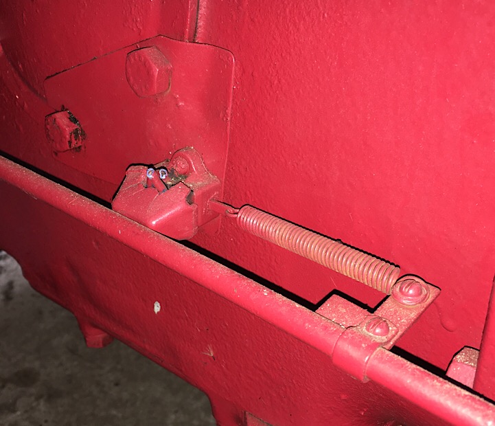

Message par guillaume_69 » 29 Nov 2017, 17:48
Par curiosité, je suis allé jeter un œil sur mon ff30 et j’ai trouvé un système d’interrupteur de feux stop qui m’a l’air bien intégré dans le reste du style du tracteur.

Salut guillaume
C'est exactement ce que je cherche comme contact pour le stop de mon tea. Super cette photo, vrai que le montage paraît solide et bien discret. Apparement hors service, mais facile a remettre en marche. As- tu vu mon installation électrique, tu avais demandé des photos. J'attends pour mettre la prise remorque, après ce sera terminé pour ce chapitre, le fergie se reconstruit petit a petit. Des que je change les pneus, je m'occupe des freins, qui vont bien d'ailleurs, un contrôle et nettoyage.

Message par Fabrice ff30 » 30 Nov 2017, 05:50
c'est le contacteur des séries 100 MF des années 80.

Message par patou18 » 30 Nov 2017, 12:43
Merci pour l'info. Je cherchais l'endroit sur le tea ou il y avait la pièce derrière le contacteur, en faite, il a été fixé sur le tôle rajoutée et ressort sur lliaison de pédale a l'axe de frein AR. Bonne journée

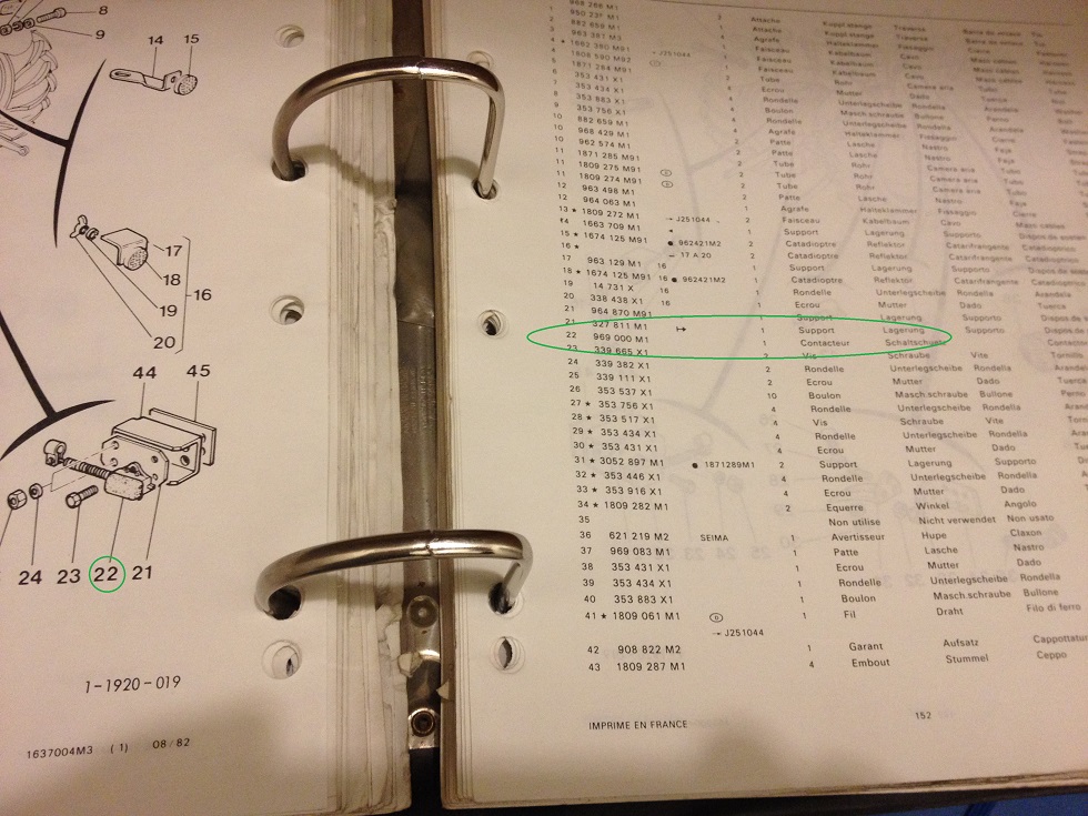

Message par Fabrice ff30 » 30 Nov 2017, 22:32
webmaster a écrit:Yavait des feux stop sur les series 100?
et oui, en voici une photo d'une doc MF de 1982, et ça correspond à ce que j'ai sur mes 152 et 168.
