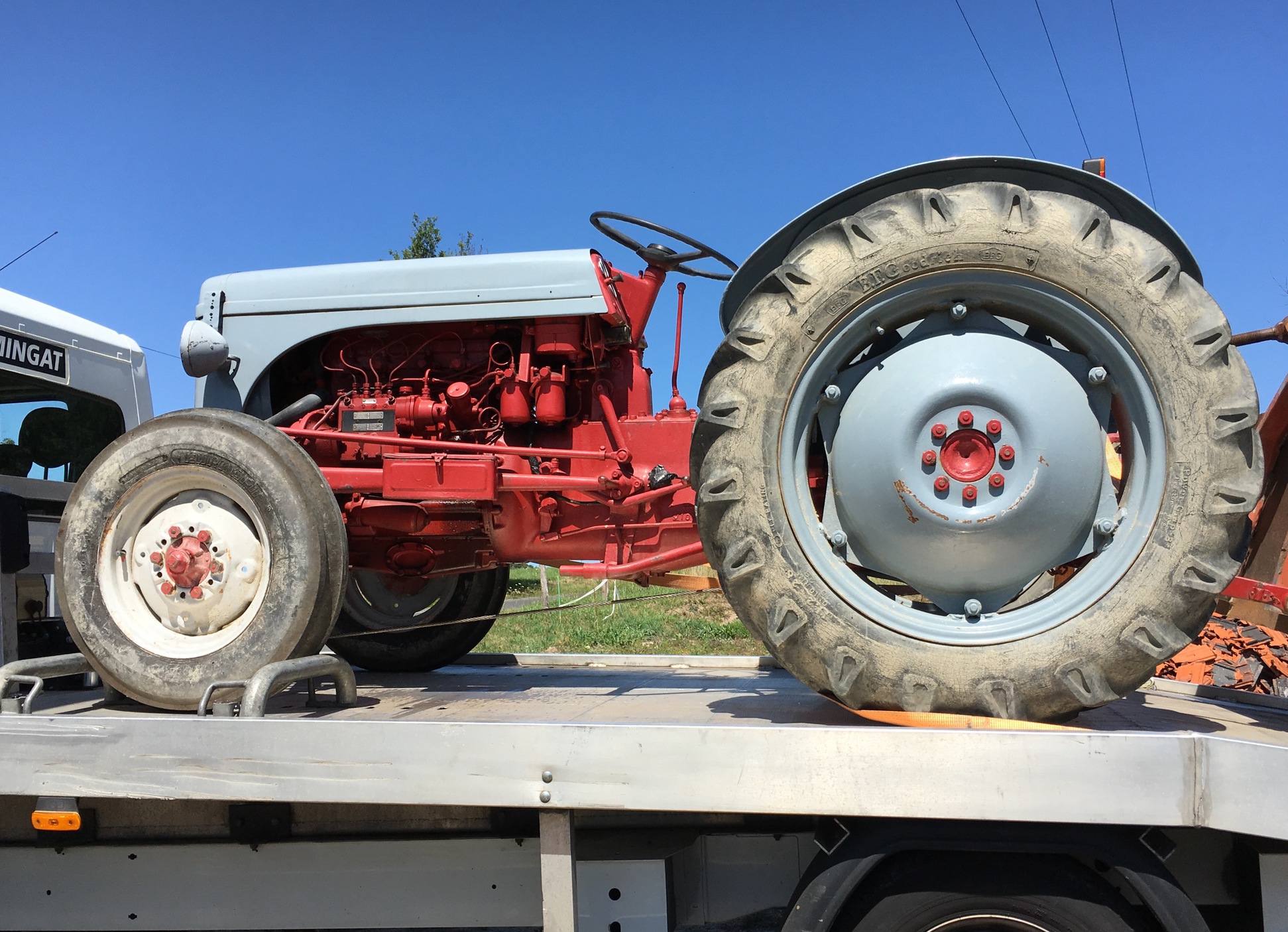

Gasoil non ca peut rester dans le reservoir. Reflechir a la repartition du poids selon remorque et vehicule tracteur : avant sens de la marche ou inverse. Les sangles passent au travers des jantes et sur les essieux. En general il faut s arreter apres les 1ers km pour retendre ca bouge pas mal. Caler les roues.

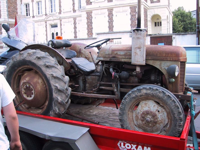

Cela dit quand je regarde comment le mien etait attache sur les plateaux cetait plus simple !!!!

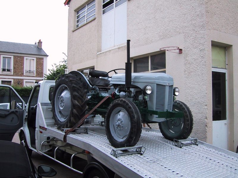

Pour l’arrimage, c’est du bon sens, valable pour n’importe quel véhicule: il ne doit pas pouvoir avancer en cas de freinage appuyé ou choc avant, ni reculer en cas de choc arrière. Donc utiliser les systèmes de blocage des roues avant du plateau et pour l'arrière, on a sanglé par-dessus les trompettes. Et bien sûr, si il fonctionne, mettre le frein de parc (pied droit). Pour le capot, si le tracteur peut être arrimé dans le sens de la marche, c’est mieux, car il n’aura aucune raison de se soulever. Sur la première photo de Web, il vaut mieux en effet que le capot soit bien fixé car le tracteur étant en sens inverse de la marche, l’air relatif aura tendance à vouloir soulever le capot.

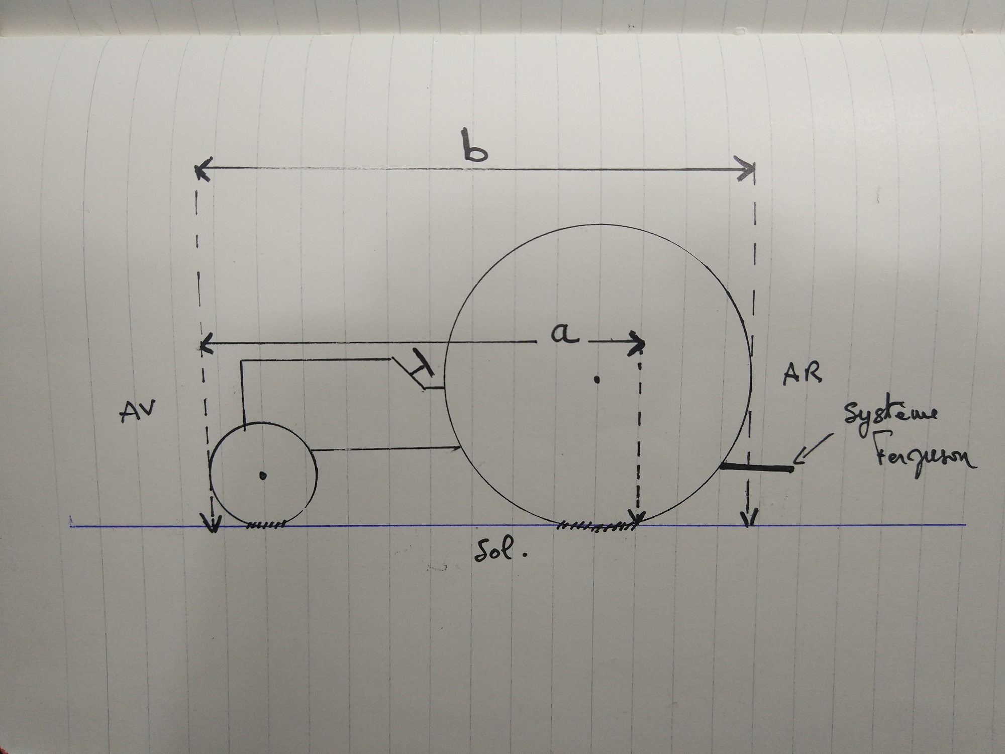

Auriez vous la possibilité de mesurer la distance entre la face avant, en ligne verticale, des roues avant, jusqu'à : le point de contact des roues arrière au sol et la face arrière des roues en ligne verticale ?
En effet, les notices donnent la voie, l'empattement, la longueur hors tout, mais pas ces dimensions, or la remorque a un plateau utile de 2,56 mètres. est-ce suffisant ?

j'aimerais connaitre, pour le modèle standard, les dimensions A et B comme sur la photo jointe.

Message par webmaster » 05 Sep 2018, 13:51
Sorry oui c est la voie
Comme tu vois sur mes photos il rentrait dans une remorque porte engins loxam
pile poil !

Message par LION damien » 05 Sep 2018, 16:30
b=2,65 m
a=2,25
Damien
LION damien
Message(s) : 151
Re: Remorquage sur plateau
Message par bruno tacq » 05 Sep 2018, 16:33
Bonjour Marc,
A = 2,35 m
B = 2,70 m

Message par Auxon » 05 Sep 2018, 17:56
Merci Bruno, Damien, Webmaster, Guillaume...
la différence peut tenir à l'usure des crampons aux roues arrière, et à l'usure des sculptures à l'avant.
Le plancher de la remorque de location fait 1m40 de large pour 2M49 de longueur dans sa dimension utile.
de sorte que à 2M25 ou 2M35, d'empattement mesuré de la ridelle avant à l'appui des roues arrière, je peux rentrer le petit gris et même caler les roues arrière avec un bastaing biseauté.
le tracteur sanglé et bloqué en appui aux 4 jantes, au pont central en croix, aux trompettes et à l'essieu avant, cela devrait tenir en roulant à vitesse de remorquage de 70 KM/H maxi avec vérification très régulière des tensions.

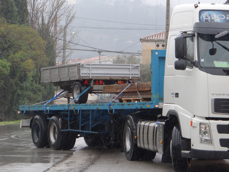

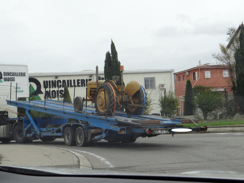

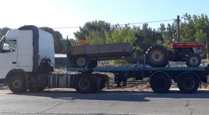

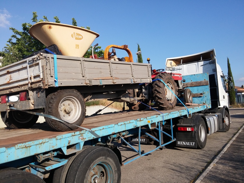

pour ma part j utilise un semi remorque car j ai des facilite
par contre voici les photos pour vous montrer l arrimage des véhicules
en esperant que cela vous serve
