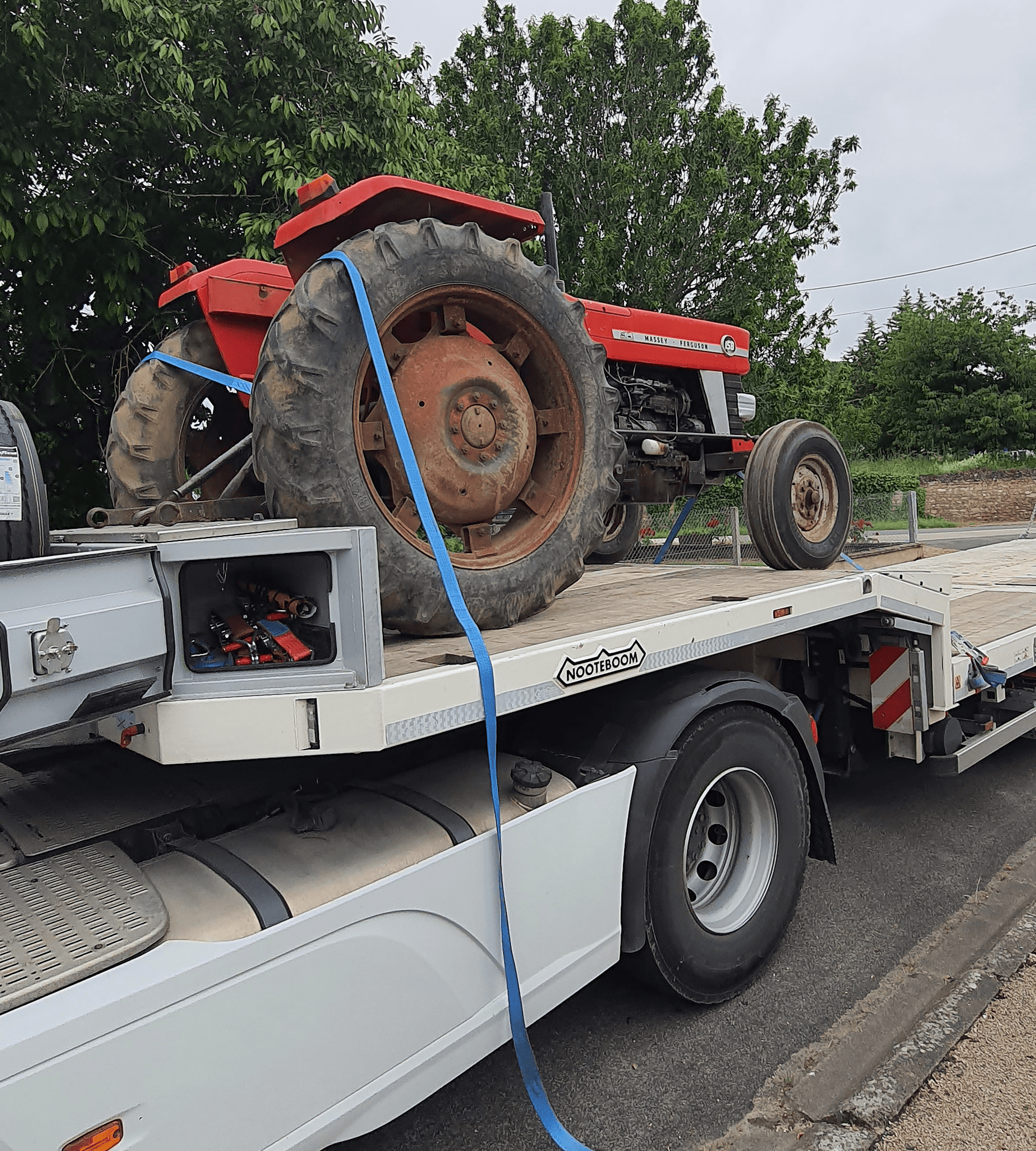

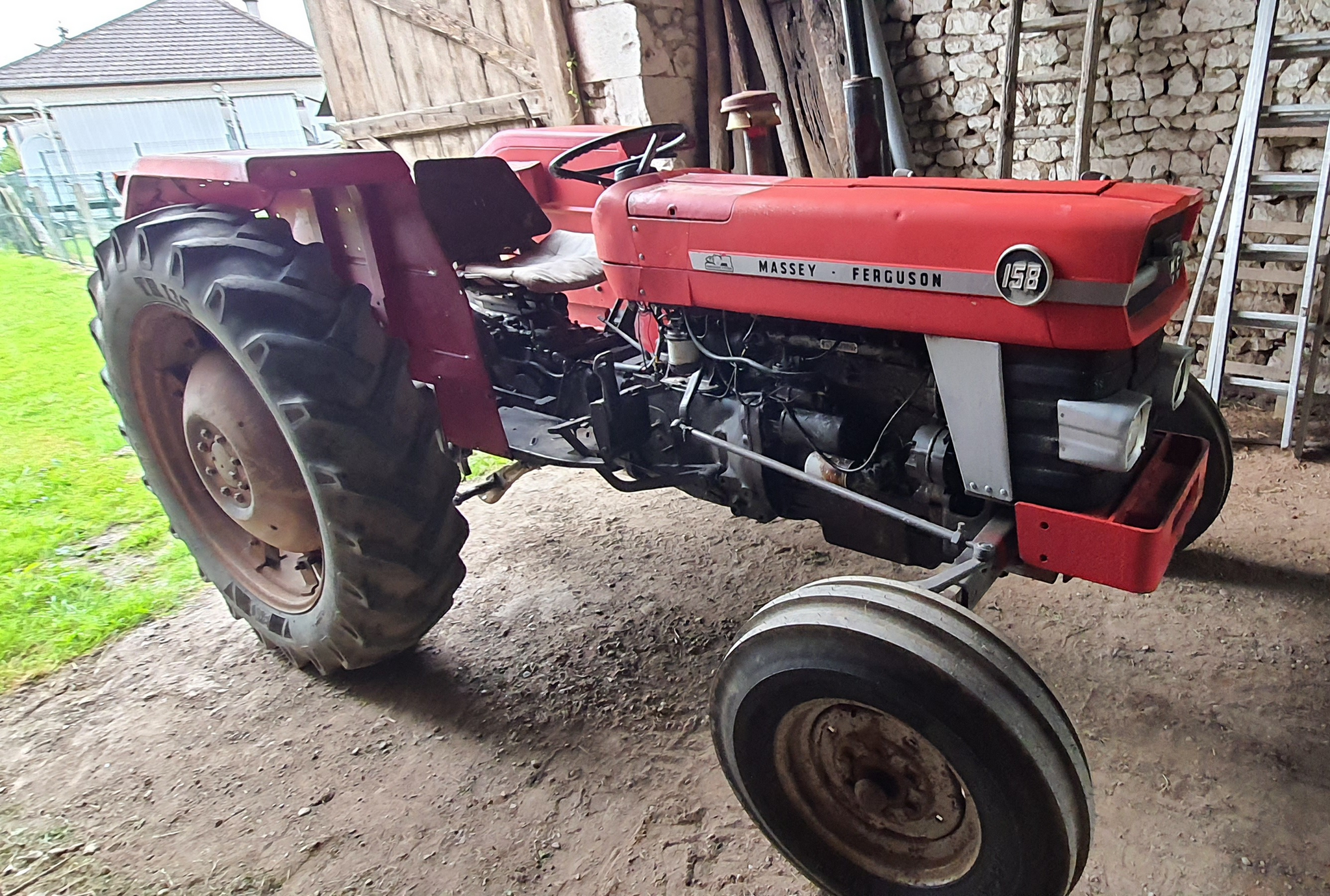

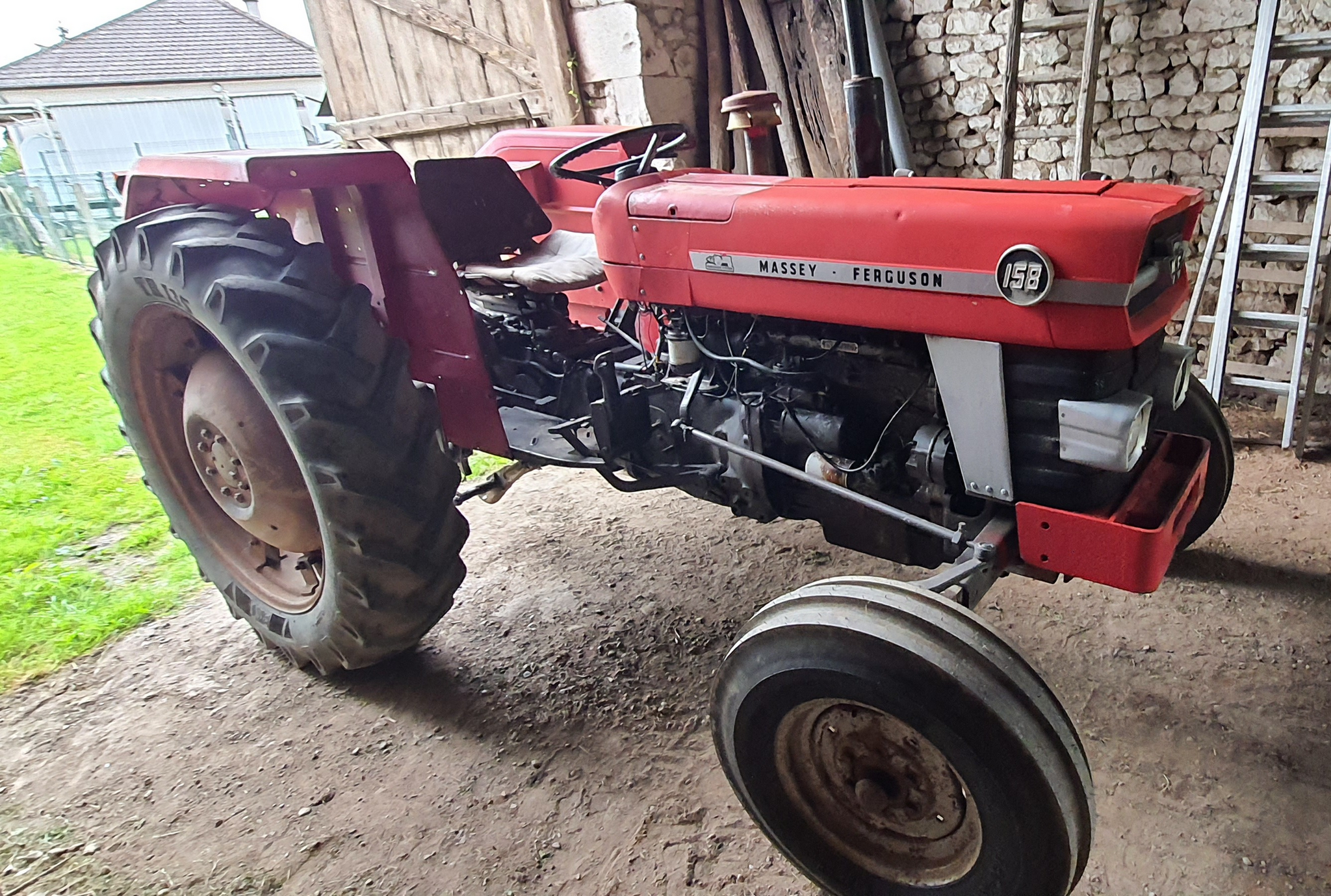

Voici une photo de son arrivée, si des gens cherchent un transporteur super sympa, n'hesiter pas....
Le pépère a l'abri
Une fois rendu, j'ai pris le temps d'une bonne inspection, car lors de son essai le temps était pluvieux.

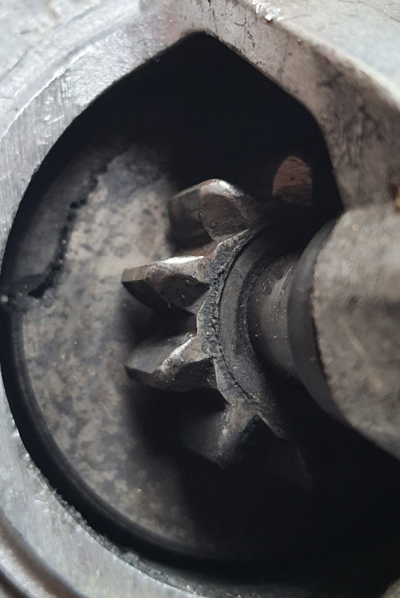

Démarrage au car de tour hormis un démarreur bien malade, lanceur HS.

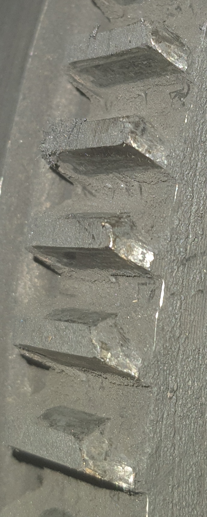

Je m'aperçois que la couronne de démarrage a bien vécu.
l'angle d'origine est bien attaqué comme même....

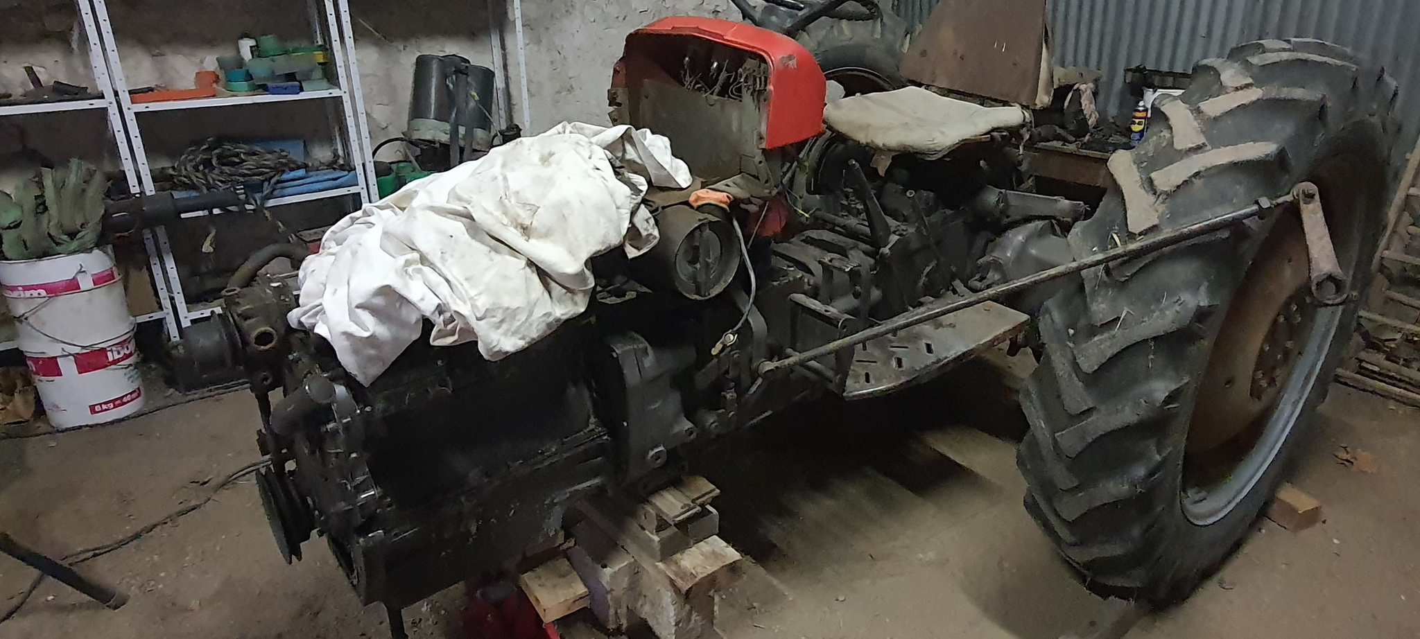

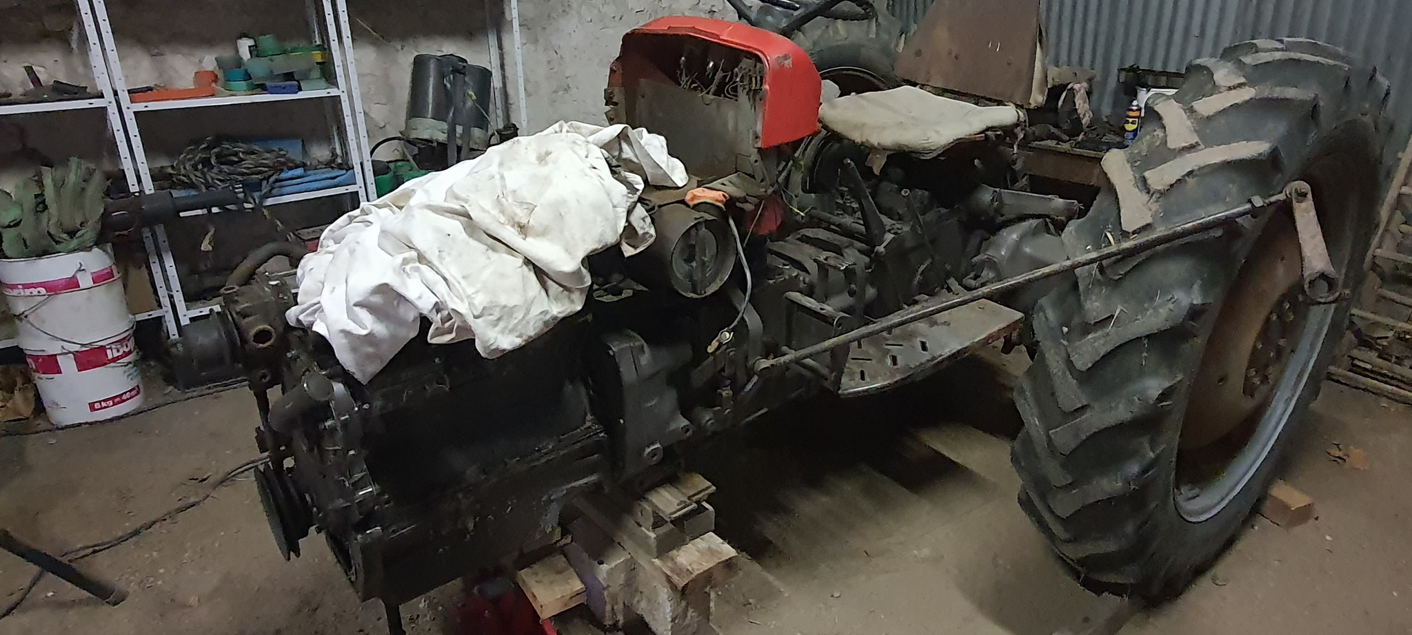

Suite de l'aventure, j'ai eu la chance d'avoir deux main de plus pour déposer le train avant. Petite photo du pépère caler:

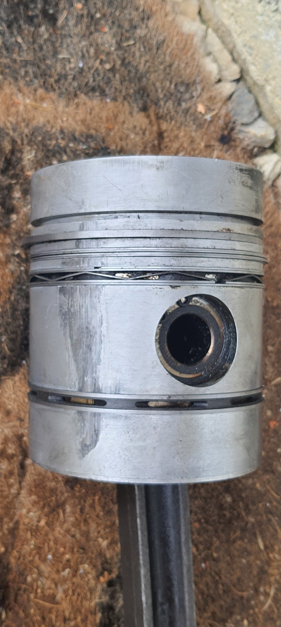

Après avoir déculasser et déposer le carter moteur, je peus faire un premier bilan.

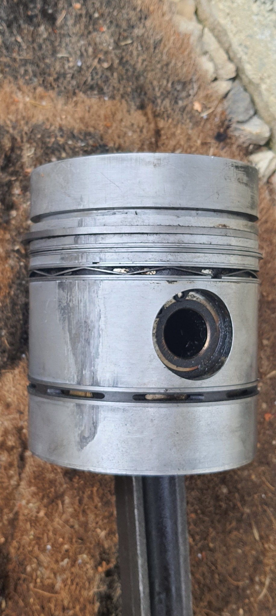

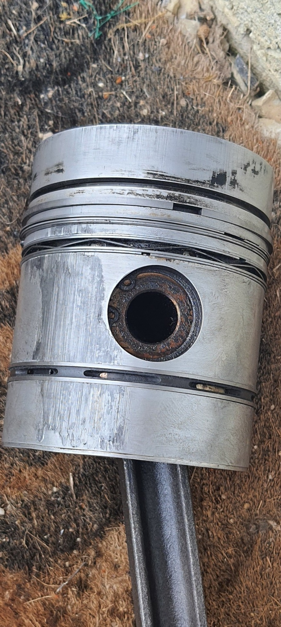

3 coupe feu casser, une chauffe sur le piston numéro 4, ayant bloquer tout mouvementdu racleur :
Est ce que cela pouvait provoquer le bruit entendu....
Après vérification, deux injecteurs ne sont pas a la bonne pression et ne pulvérise pas correctement.
Rien de voyant au niveau des chemises.
J'ai prit la décision de commander un kit moteur, en attendant nettoyage des premières pièces.

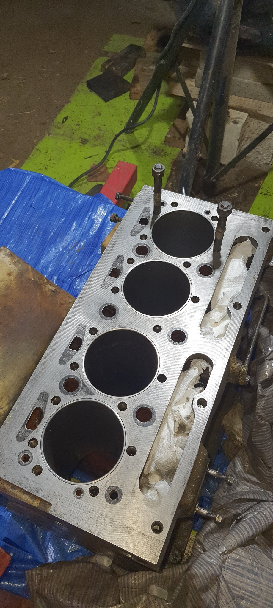

Etat de la culasse, siège de soupapes bien malade. A mon grand regret elle ne pourra être sauver puisque le coup de sa restauration (8 sièges et soupapes cote réparation) dépassera le prix d'une neuve.

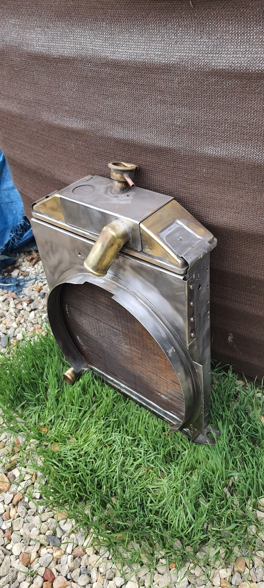

Nettoyage des premières pièces ;
Concernant le radiateur, un bon et long nettoyage interne lui a fait beaucoup de bien :(
Redressage de toute les ailettes.

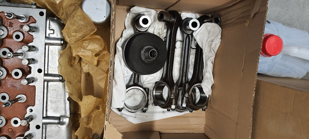

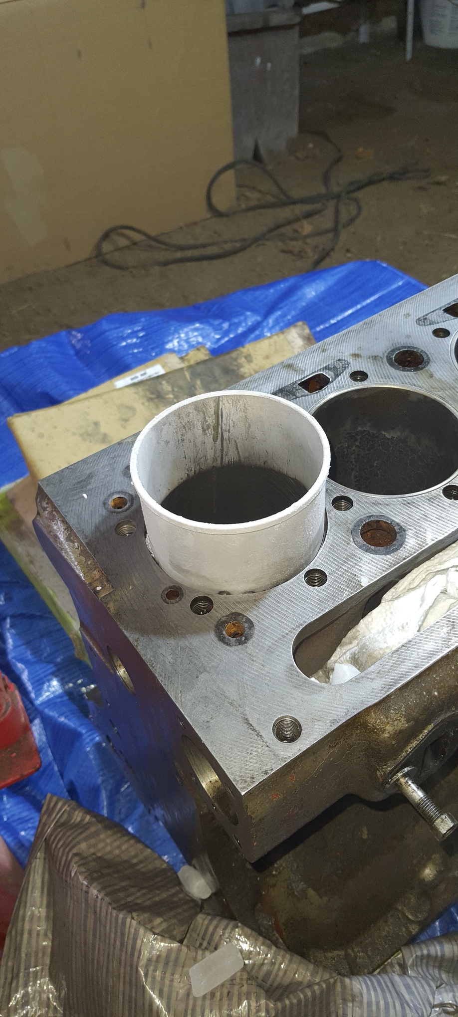

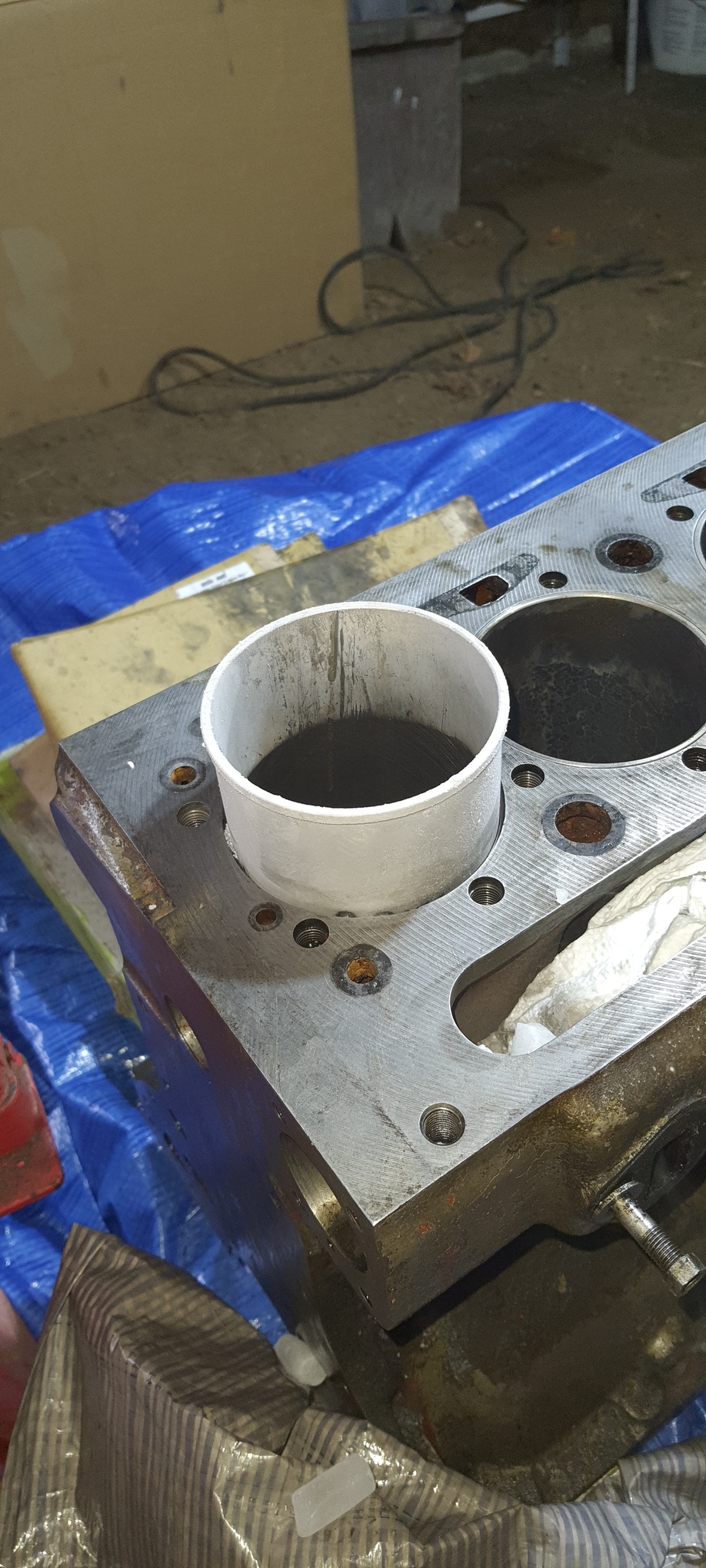

Kit Bepco reçu, je me suis lancer au changement des chemises, opération délicate réalisée ces derniers jours, j'ai utilisé de la glace carbonique. Il faut faire vite...
Les chemises en placent,

Message par roro 55 » 02 Nov 2024, 20:35
Je réagi au fil des photos que tu postes car je voie qu'en faite le boulot et déjà bien avancé .
La culasse visible c la neuve , comme les chemises sont posé donc tu as le reste du kit .
Pour moi de ce que je vois , il y a un soucis pour avoir une restauration fiable .
Le soucis c le montage des chemises car la fonte d'un bloc travail et peut provoqué des déformations au niveau des chemises .
Quand tu montes des chemises neuve dans le bloc sans avoir revu les alésages tu reportes les éventuels déformation du bloc sur les nouvelles chemises .
Qui dit chemise déformé dit risque de mauvaise étanchéité , risque d'usure rapide des segments-pistons et surtout risque de serrage .
Les 2 pistons que tu montres , présente , pour moi des signes de serrage , du , soit à une mauvaise lubrification , soit à cause des 2 injecteurs défaillant , soit à cause de déformation présente dans le bloc .
Au vu des pistons montré , ils me semblent relativement récent au vu de leurs brillances ( des vieux pistons sont plus terne ) donc j'aurais tendance à pensé que les chemises ont été changé une fois de la même façon que tu viens de faire et que ca à provoqué un serrage du au déformation du bloc .
Petite question . Les pistons endommagés correspondent t'ils au injecteurs défaillants ?

Message par virgile 158 » 02 Nov 2024, 21:31
Bonsoir Roro,
Je suis entièrement d'accord avec toi pour le bloc et l'usinage. C'est normalement le travail d'un rectifieur.
Sur les photos, il y a qu'un seul piston de serrer le numéro 4, vu sur les deux angles. L'aspect propre est dut a un nettoyage de ma part pour vérifier leur état, aucune marque hormis celui cité. Ils portent tous un chiffre de L1 a L4, avec front et ww cela correspond a l'origine ?....
La chauffe observé ne peut pas correspondre a un manque d'eau ?
Concernant les injecteurs ce n'ai pas moi qui est fait le test mais ils sont repérer. Je pourrais savoir par la suite ceux en défaut et si l'un de correspond au numéro 4.
(J'ai commandé et reçu 4 nez neuf).
Je souhaité faire un jeu a la coupe précis dans chaque fut afin de vérifier les tolérances....avant de continuer

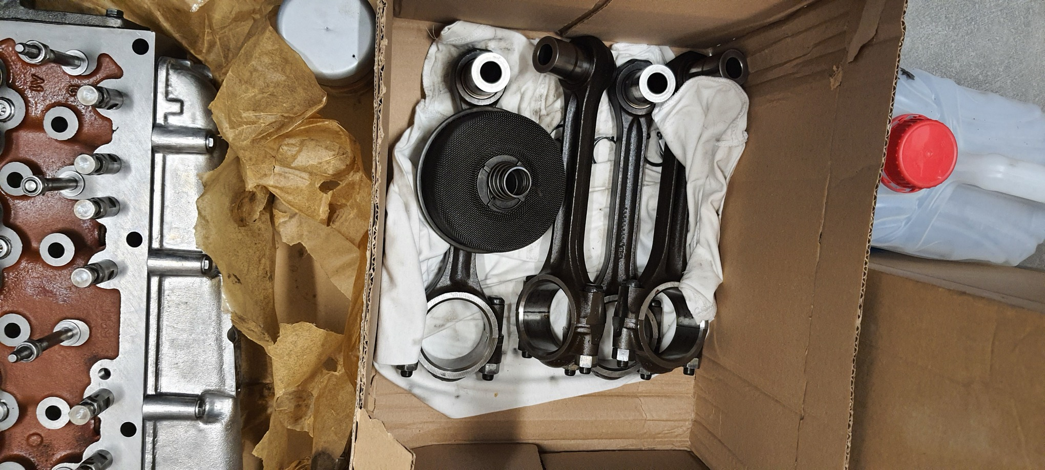

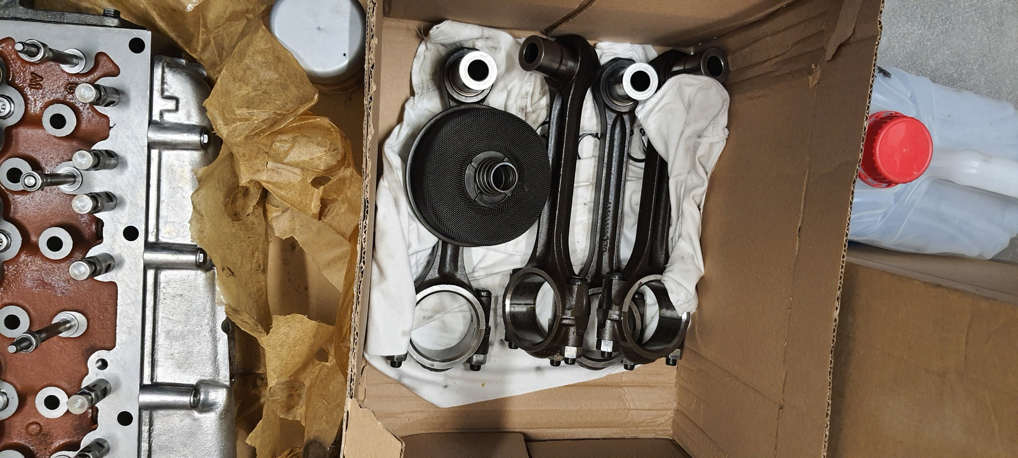

Nouvelle de l'avancer refection moteur. Le bloc est partit chez le rectifieur. En supplément contrôle vilebrequin et pose de 4 nouvelles bagues de bielle. Concernant les chemises, des chemises semi finie vont être posées et alesage à la côte du piston.
