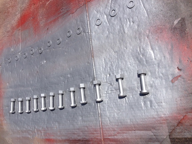

Message par Fabrice ff30 » 01 Déc 2014, 18:42
l'aventure continue pour le 140.

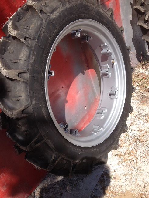

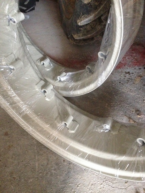

après avoir déniché, non loin sans peine mgr , des jantes en 28 à double pontés, les voici de retour après un passage chez le marchant de sable ainsi qu'une couche de laquage en apprêt.
ainsi je pourrai prochainement les peindre à la couleur finale et monter les pneus.

Message par rodolphe » 01 Déc 2014, 19:42
bonsoir fabrice
tres joli jantes ,toutes neuves,comme le 140,il lui fallait au moins cela.
tu n as pas trouve de jantes à voile variable? c est une trouvail MF sensationnelle.

Message par Fabrice ff30 » 02 Déc 2014, 07:55
Bonjour et merci, comme neuve en effet, les gars chez qui je les ais faites préparer sont super.
pour ce qui est des jantes à voile variable, j'en ai trouvé pas mal, mais pour modèle 145-152-158..... mais pas pour le 140 qui possède un petit moyeu comme les 35 37 135 140 148. mais ce n'est pas grave, puisque les voies ne seront pas à modifiées une fois réglées.

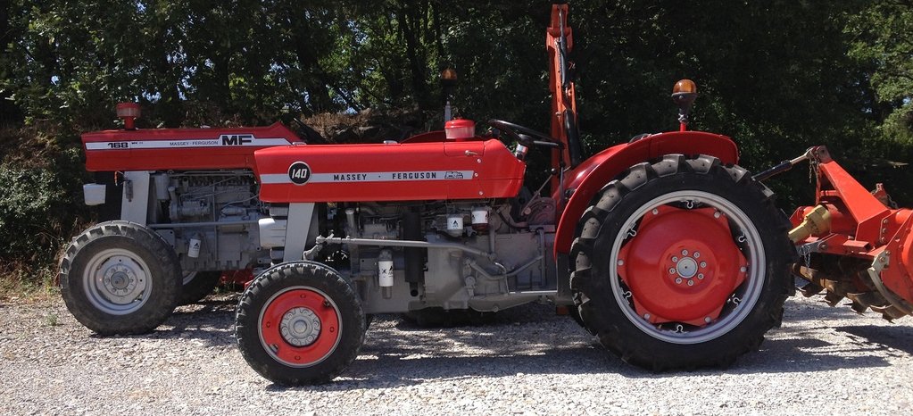

voici le 140 avec ses nouvelles roues arrières, j 'ai profité de faire une 2 petites photos avant d'aller faire un petit tour de rotavator dans les légumes.
Re: El Pitchounet - MF 140
Message par webmaster » 21 Juin 2015, 18:32
t es fou faut pas le salir!!!! mdrr
Message par rodolphe » 21 Juin 2015, 20:15
magnifique photos de tes 100
bravo pour le travail et surtout pour un superbe resultat

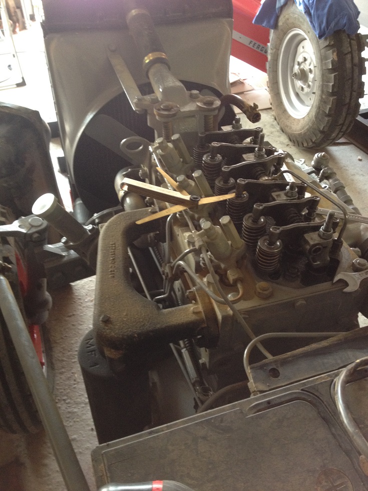

petite opération sur le 140 après plusieurs "panne sèche" pour cause de bouchage du pré filtre.
le réservoir, même nettoyé plusieurs fois continu à se désagréger!!
Du coup monte d'un réservoir neuf pour être tranquille.
j'en ai profité pour refaire le réglage des culbuteurs. (0.30 mm)
