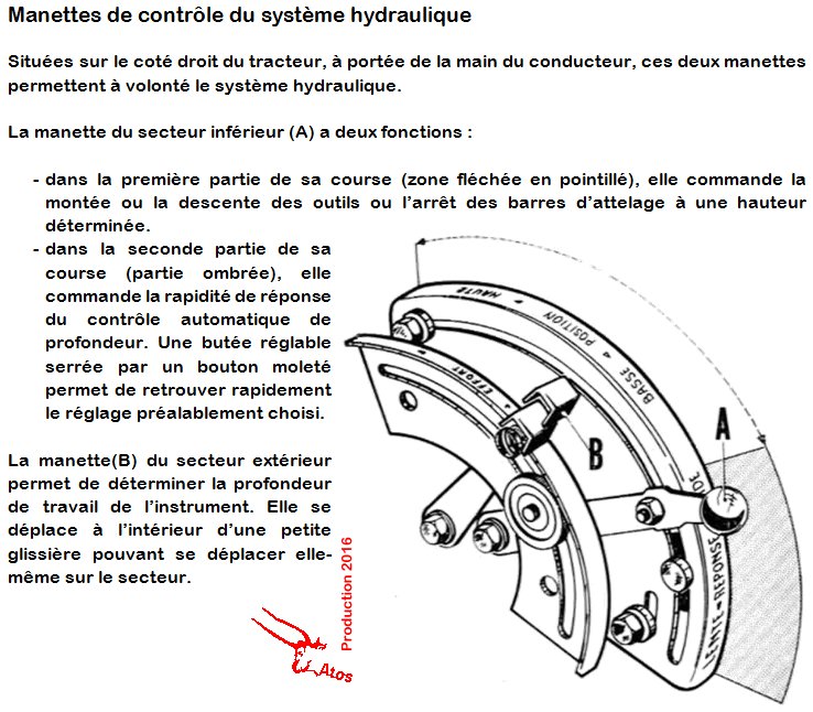

Je continue le lent remontage de Tonton avec une question à propos du relevage : est-il normal que les bras se lèvent quand le levier de position de l'outil est au maximum de sa position basse comme on le voit sur l'image ci-dessous ?

Message par Fabrice ff30 » 02 Jan 2016, 17:43
Salut Fred, meilleurs voeux aussi.
oui, dans cette position, c'est en haut. car tu es en position "contrôle de profondeur" au plus haut sur le petit secteur.
le grand secteur sur sa partie basse n'est pas la position "max basse" mais la "réponse lente" (temps de réaction à la compensation).
le grand secteur est divisé en 2.
_ en haut: "position haute" et est vers le milieu: "position basse" (plage de secteur avec contrôle de position, mais le levier court lui doit être abaissé au max pour que ça fonctionne)
_ plus bas que le milieu c'est :"réponse rapide" et en bas: "réponse très lente" ( qui servent pour la manette courte lorsque tu es en effort, par exemple au labour, tiller, disque....en fonction du poids de l'outil ou de la qualité de la terre)
mais revient pour lire la réponse, autrement tu vas faire criser tante Paulette lol

Message par Véro & Fred » 02 Jan 2016, 18:25
Salut Fabrice :D
J'ai très envie de dire que cette position dont tu parles, c'est aussi un peu la tienne : réponse rapide mdrr mdrr mdrr
Je ferai des essais demain, mais ton message me rassure. Je craignais que des choses soient coincées dans le puits du ressort de contrôle d'effort.
